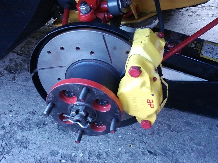

Nainstalovány nové brzdové kotouče, šlo to parádně, během 40 min. bylo hotovo. No a jak to teď brzdí?? Noo skoro stejně, je to malinko poznat,ale fakt malinko, je mi jasný že pak bude velkej rozdíl při delším brždění až budou kotouče rozpálený atd.., tak to bude oproti standartům rozdíl.
Jináč auto jezdí skvěle, všechny nepříjemnosti jsem doladil a už se začínám o weekendech trochu nudit, začínám přemejšlet o něčem dalším.

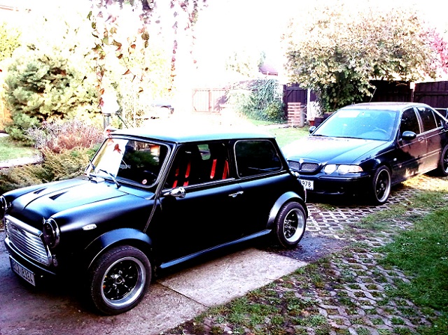

Pořídil sem si asi poslední společnou rodinou fotku mini a mg, mg mě asi v příštím týdnu nadobro opustí, kupec nastřádal penízky a jsme předběžně domluveni.

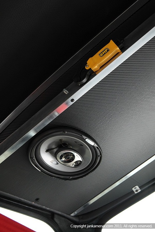

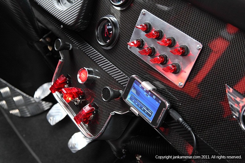

Sem opravdu rád, že se vám líbí, popravdě, líp se na něj kouká než se snim jezdí, přece jen dalo mi to hodně práce tak snim jezdim opatrně a nerad bych si ho zničil, skoro bych chtěl eště jednoho na nějaký kravení, s destíkama kolama a silnějšim motorem, ten litr s těma třináctkama je docela mršina. Přidávám eště pár fotek jako ochutnávku před tim než vyjde za měsíc tuning magazín, nesmím zatím jejich fotky použít, než to vyjde.

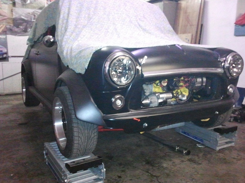

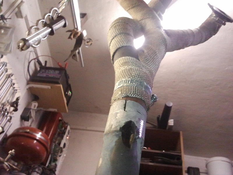

Takže tento weekend byl tak trochu černým weekendem pro mého mini. Prasklý topení v garáži způsobilo vylití značného množství vody na podlahu a při momentálních tuhých mrazech došlo k zamrznutí jak podlahy tak v důsledku snížení teploty v garáži i chladící kapaliny v mini. Půlku soboty sem řešil opětovné roztátí a pak jsem miniho vyvezl před garáž a nastartoval, cca po pěti minutách běhu na volnoběh se uchcal. Demontáž a očista svíček probíhala docela v pohodě, než sem došel ke svíčce číslo čtyři. To jsem měl již částečné omrzliny na prstech a s přispěním mého ukvapeného přístupu se mi smekla ráčna a čtvrtou svíčku sem si zlomil :blush:
zavezl sem miniho zpět do již celkem zahřáté garáže a chystal se na lehčí demontáž výfuku z důvodu lehkého poprdávání. Tzv. poprdávání vycházelo až z předního svodového dílu, zjistil sem že se mi začal svod opírat o vnitřní kloub poloosy z důvodu jakéhosi sesednutí motoru. Takže proběhla již celkem běžná demontáž karbece a komplet výfuku se svody a příští weekend nastane lehčí oprava a úprava. Na rozveselení na závěr sem nainstaloval fungl nový zadní bubny a opravil čidlo teploty oleje, které nefungovalo.
Přihazuju nějakou tu fotečku.

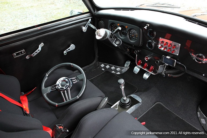

Zdarec miníkáři. Nahazuji nějaké vyvedené fotečky od fotografa z Tuning magazinu.
Enjoy :biggrin:
