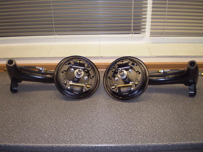

Poznámka: ramena zadní nápravy ( opískování , komaxit , nová pouzdra a ložiska )
P1010001.JPG [ 52.14 KiB | Zobrazeno 20466 krát ]

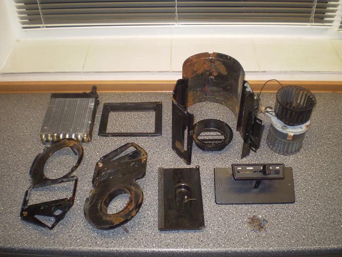

Poznámka: Topení v dílech - poškozená vložka - teče .
P1010010.JPG [ 88.37 KiB | Zobrazeno 20203 krát ]

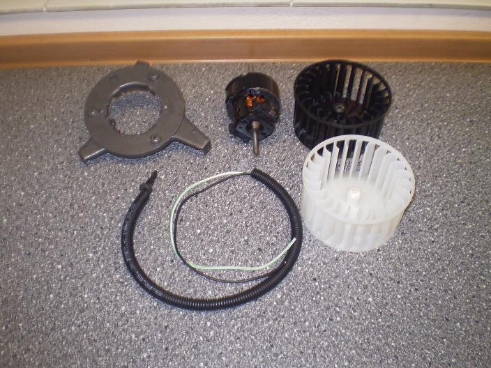

14.11.09
Poznámka: oprava motorku topení
P1010006.JPG [ 95.59 KiB | Zobrazeno 20115 krát ]

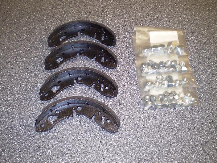

Příspěvky: 328
Bydliště: Mladá Boleslav
16.11.09
Poznámka: Nové příslušenství brzd ......
P1010004.JPG [ 110.49 KiB | Zobrazeno 19934 krát ]

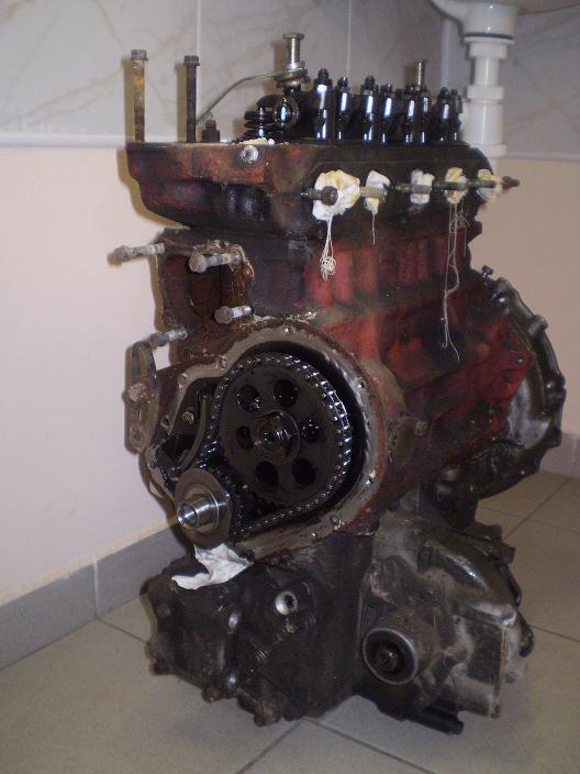

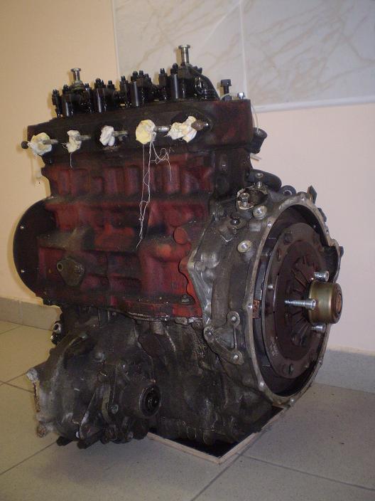

18.11.09
Začátek další fáze obnovy - repase motoru a převodovky .
P1010010.JPG [ 54.42 KiB | Zobrazeno 19823 krát ]
P1010013.JPG [ 55.59 KiB | Zobrazeno 19823 krát ]

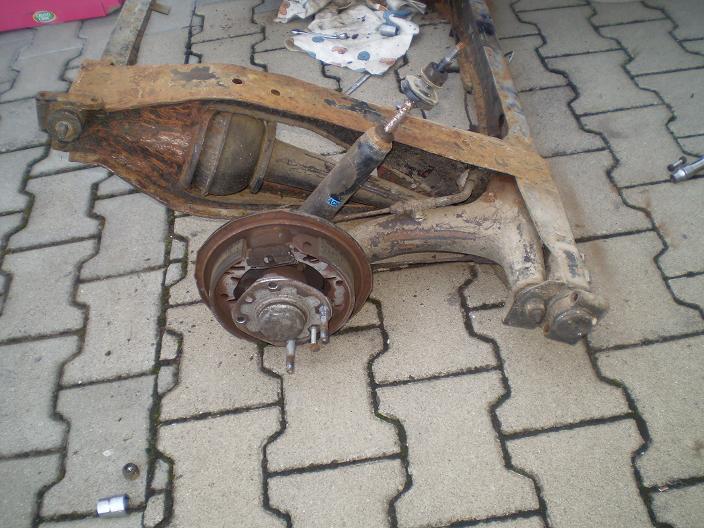

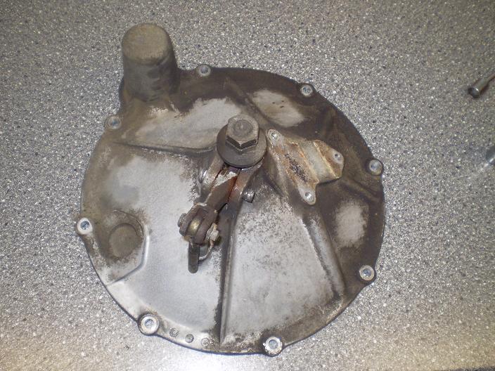

20.11.09

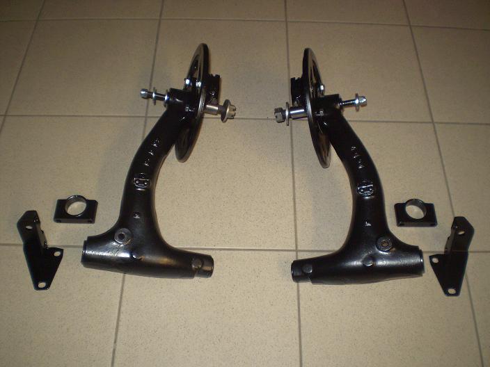

Poznámka: Zadní ramena před .....
P1010036.JPG [ 77.79 KiB | Zobrazeno 19571 krát ]

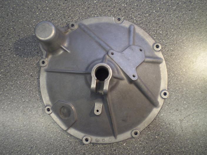

Poznámka: a po renovaci
P1010034.JPG [ 90.25 KiB | Zobrazeno 19571 krát ]
P1010005.JPG [ 95.61 KiB | Zobrazeno 19571 krát ]

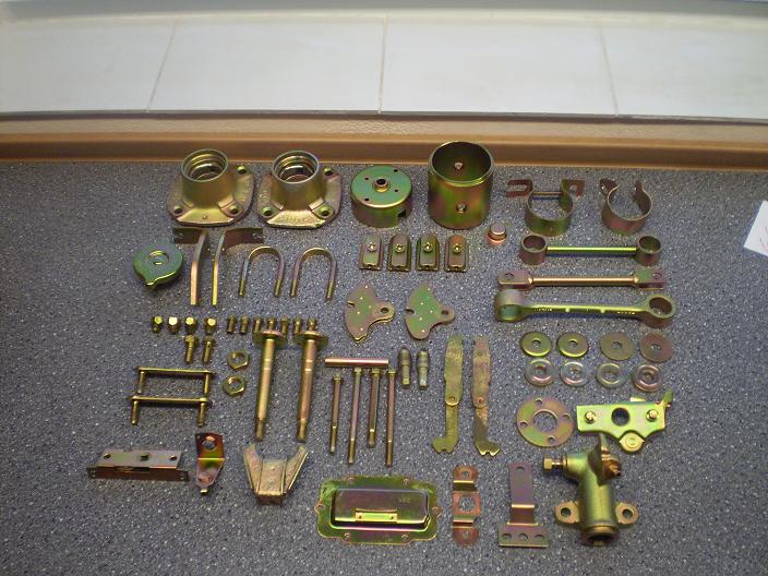

Poznámka: další díly z galvanovny
P1010022.JPG [ 86.6 KiB | Zobrazeno 19571 krát ]

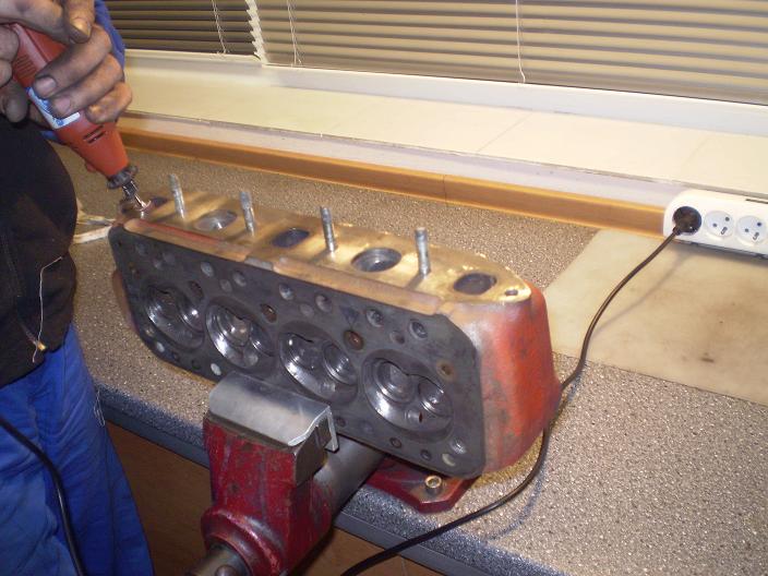

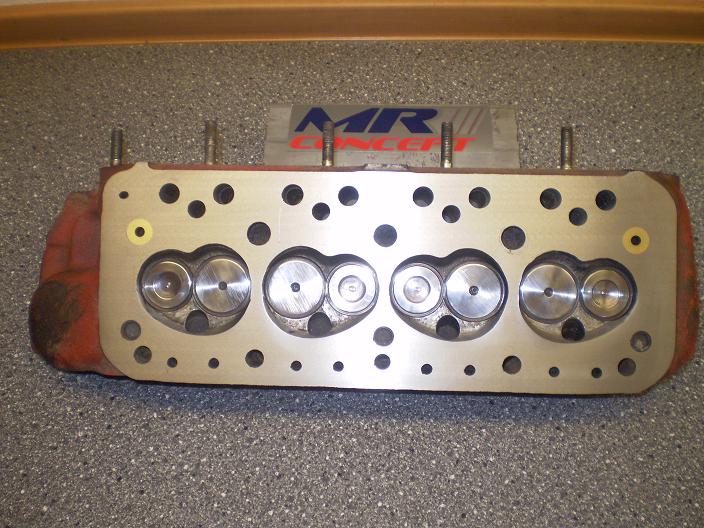

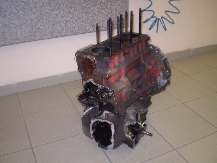

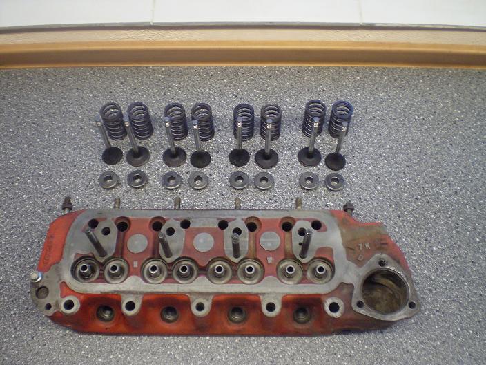

23.11.09
Poznámka: Hlava motoru - přebroušení , frezování sedel a zabroušení ventilů ,vyčištění spalovacích prostorů
P1010068.JPG [ 85.49 KiB | Zobrazeno 19288 krát ]
