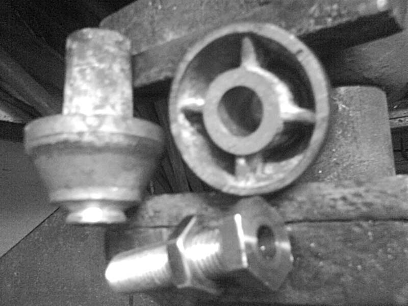

PříspěvekNapsal: 21. dub 2012 13:20

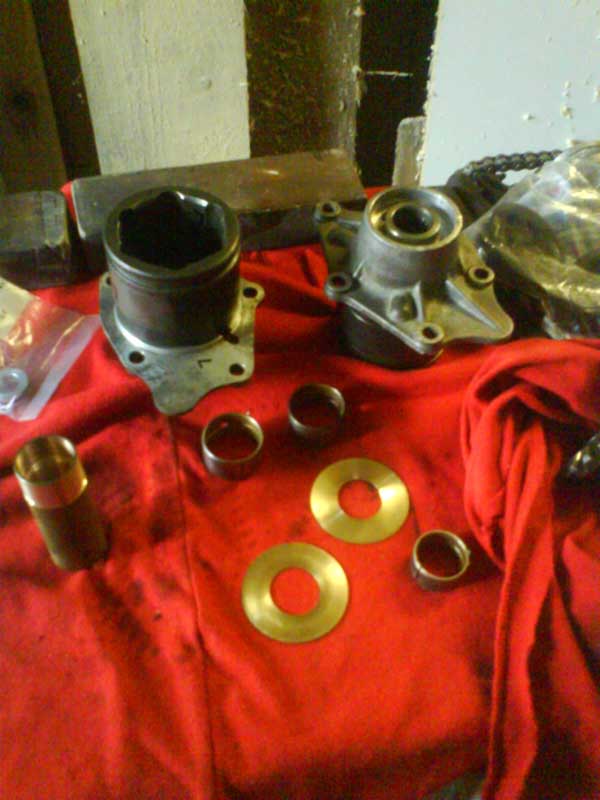

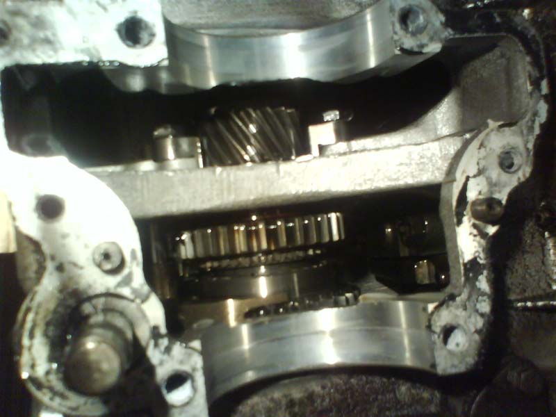

Tak po hromadě neúspěchu zase trochu naděje. Problém byl v diferáku, vůle jak prase zničila futra, podložky, no všechno možný, takže rozebráno, opraveno, vyměněno a teď uvidíme jestli to bude fungovat nebo je příčina jinde. Převodovka zdá se v krásnym stavu, tak snad...
Poznámka: vyrobena horní kost k motoru
kost.jpg [ 54.6 KiB | Zobrazeno 8611 krát ]
Poznámka: zrepasovaná kulisa
řazení.jpg [ 68.45 KiB | Zobrazeno 8611 krát ]
prevodovka.jpg [ 70.18 KiB | Zobrazeno 8611 krát ]
díly.jpg [ 67.52 KiB | Zobrazeno 8611 krát ]
Poznámka: vyrobené nové futro
dif-futro.jpg [ 62.95 KiB | Zobrazeno 8611 krát ]
Poznámka: vyrobena bronzová podložka
diferák.jpg [ 72.02 KiB | Zobrazeno 8611 krát ]

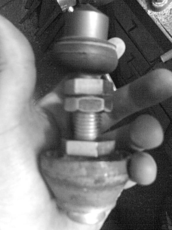

PříspěvekNapsal: 08. zář 2012 20:37

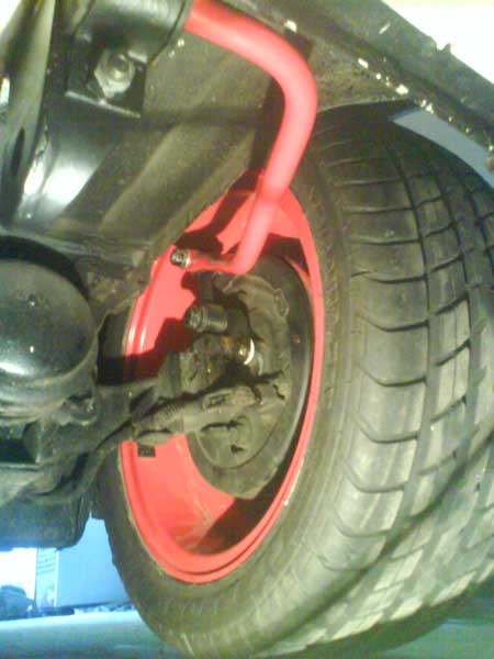

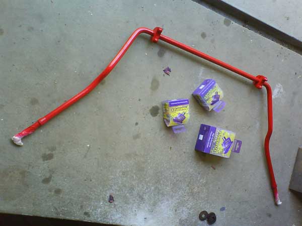

Tak zase pár změn k lepšímu.
V předu a vzadu stabilizátory, silentbloky, další odlehčování a očista motorového prostoru :)

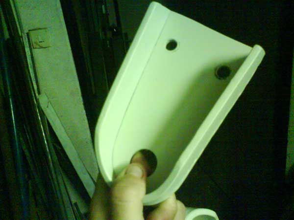

Poznámka: vyrobený úchyt zadního stabilizátoru
uchyt.jpg [ 41.4 KiB | Zobrazeno 8391 krát ]
Poznámka: přední stabilizátor a sada powerflex
stab-predni.jpg [ 43.45 KiB | Zobrazeno 8391 krát ]
Poznámka: zadní stabilizátor
stab-1.jpg [ 47.38 KiB | Zobrazeno 8391 krát ]
stab-2.jpg [ 52.15 KiB | Zobrazeno 8391 krát ]

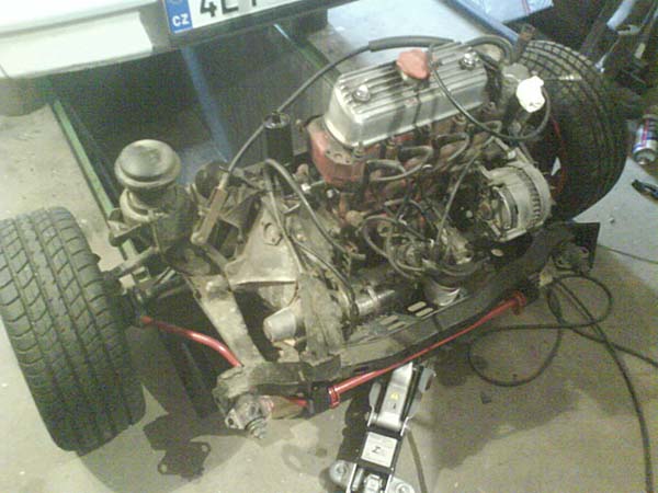

Sezóna je pryč, tak nějaká ta zábava na dlouhé zimní večery...
motor-ven.jpg [ 76.4 KiB | Zobrazeno 8158 krát ]
motor.jpg [ 66.22 KiB | Zobrazeno 8158 krát ]

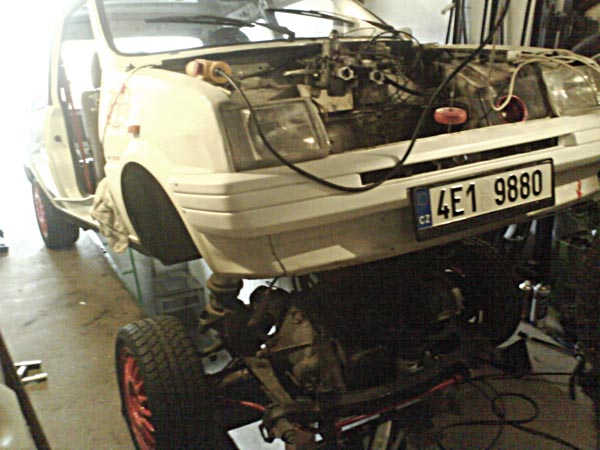

 Předmět příspěvku: Re: Kuboš - MG Metro
PříspěvekNapsal: 01. pro 2012 19:06
trénujeme na sezónu:)
