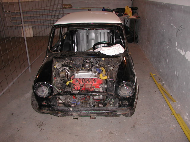

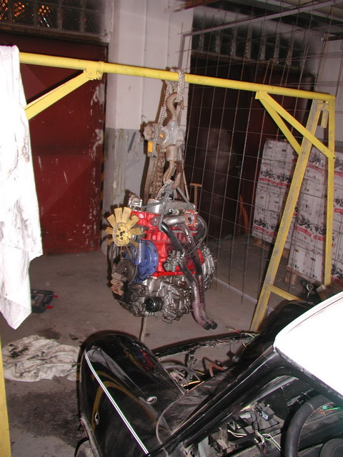

Tak, žena se rozhodla, že by to chtělo s naším minim po 5-ti letech něco provést :tellme: , tak jsem si ho přestěhoval do garáže Yellow_Flash_Colorz_PDT_02 a
Jen pro upřesnění takhle vypadalo:
Poznámka: Tohle je foto ze Svojanova
001.jpg [ 149.02 KiB | Zobrazeno 50931 krát ]
Poznámka: A toto už je z garáže
002.jpg [ 104.86 KiB | Zobrazeno 50931 krát ]

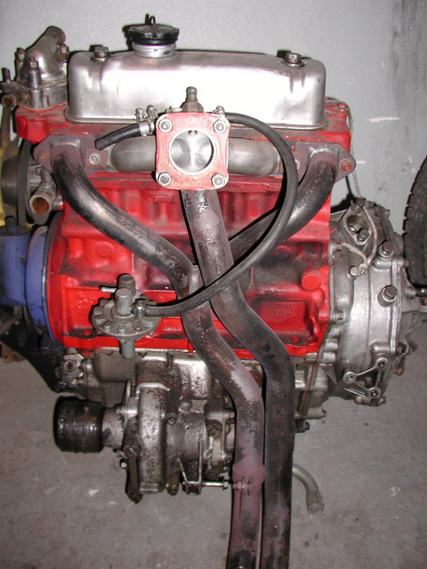

Takže pomalu pokračuju, motor je venku, přední rám už je částečně rozebraný.
008.jpg [ 113.21 KiB | Zobrazeno 50786 krát ]
Naposledy upravil Martin&Verča dne 03. bře 2008 21:31, celkově upraveno 1
PříspěvekNapsal: 21. úno 2007 22:38

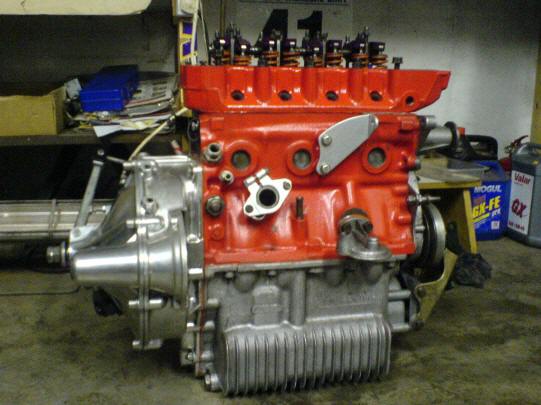

To LCBčko má nějakou divnou středovou trubku, to je samodomo nebo originál? Na fotce to není moc poznat, ale vypadá to zvláštně zahnuté.

O.T. píše:
LCB je origo "Manifold" kupovaný u Hwezdy v Rakousku

O.T. píše:
To O.T. tak jsem to ještě jednou vyfotil tak nějak z lepšího pohledu
P1010046.jpg [ 105.37 KiB | Zobrazeno 50656 krát ]

Svody jsou móc pěkný, akorát bych asi trochu pořešil tu benzínovou hadici, zdá se mi to takhle dost nebezpečně blízko, chtělo by to asi nějaký stínící plech,jinak může být nečekaně dost teplo od nohou :onfire: :onfire: :onfire: :onfire:

Martin&Verča píše:
Ó děkuji za krásné foto.
Vrabi: nemyslím že ta benzínová hadice je na fotce ve své původní provozní poloze...

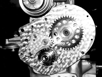

O.T. píše:
Jinak jsem získal další zkušenost, že je pravda co říkal Pavel N., že auto s rozvodovým řemenem se opravdu nemá startovat na rychlost z kopce, auto mi zase nejede, protože mám poškozený řemen :cry:
Oto myslím, že tvůj problém s rozvodama by vyřešila tato věcička:

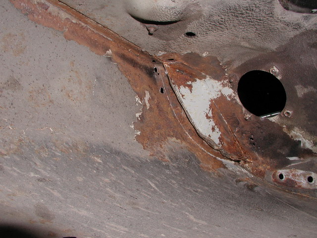

Tak konečně se dostávám k tomu jak je restaurování minika záludná věc, ti maníci ve výrobě napatlali všechny záhyby nějakou bílou srač..., která geniálně drží pospolu v jeden pevný celek, ale to že je to pod tím rezavé jak sviňa, to už geniální není. Takže jsem asi 3 hoďky škrábal horní roh podběhu. A samozřejmě rzi plno. Tož jsem dospěl k názoru, že tam se žádnou bruskou nedostanu, tak pujde. Teda opískovat a celý předek, prahy, zadek.
Toto je ten rožek:
P3010001.jpg [ 114.06 KiB | Zobrazeno 50489 krát ]

Tak to ti nezávidím. Před pár lety jsem měl na opískování prostor motoru a písek se mi z auta sype podnes :)

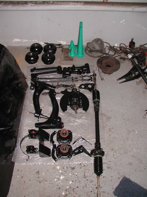

No prozatím jsem trochu zrestauroval ramena. Rámy jsou v komaxitu, v pátek bych je měl vyzvednout.
P3060001.jpg [ 112.59 KiB | Zobrazeno 50326 krát ]
