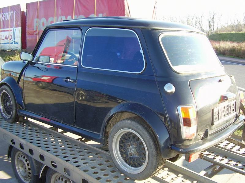

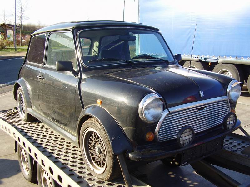

Tak si sem dovolím vstoupit se svým mini,ketrého jsem včera přivezl.
Bude se pohybovat ve východních čechách-Dvůr Králové nad Labem.
Rok výroby 90,koroze pod světly.Víc jsem nenašel-KDE MAM HLEDAT???

S tím ti snad poradám.Hledej v podstatě všude.Pod sklem řidiče,na Ačku před dveřma,pod nárazníky,na podlaze pod nohama,pod baterkou,prahy atd..Nevím o místě kdy by mini nehnilo (pár jích určitě bude ,ale ne moc):cry:

Tak mám asi kliku.Pod sklem,baterkou,pod nárazníky,podlaha-NIC.
Jen pod předním světlem skrz a pod druhým bubliny.

Gratulace. Konečně zase někdo z okolí. Mekkk to vystihl pěkně-skoro kdekoliv. Z těch oblíbených míst bych ještě přidal držáky světel a zkus sundat gumu okolo střechy.

Tak guma kolem střechy je o.k.
PříspěvekNapsal: 12. pro 2007 23:01
Řidičovy dveře nejsou ok. :cry:

Myslel jsem to tak že z fotek to vypadá, že řidičovy dveře jsou ve spodní části prorezavělé - též jedno z mnoha typických míst.

Já to tak pochopil.myslel jsem to tak,že se dají snadno vyměnit.
akorát nechápu,že jsou jen ředičovi a ne tom druhém Mini zase spolujezdce :( .
