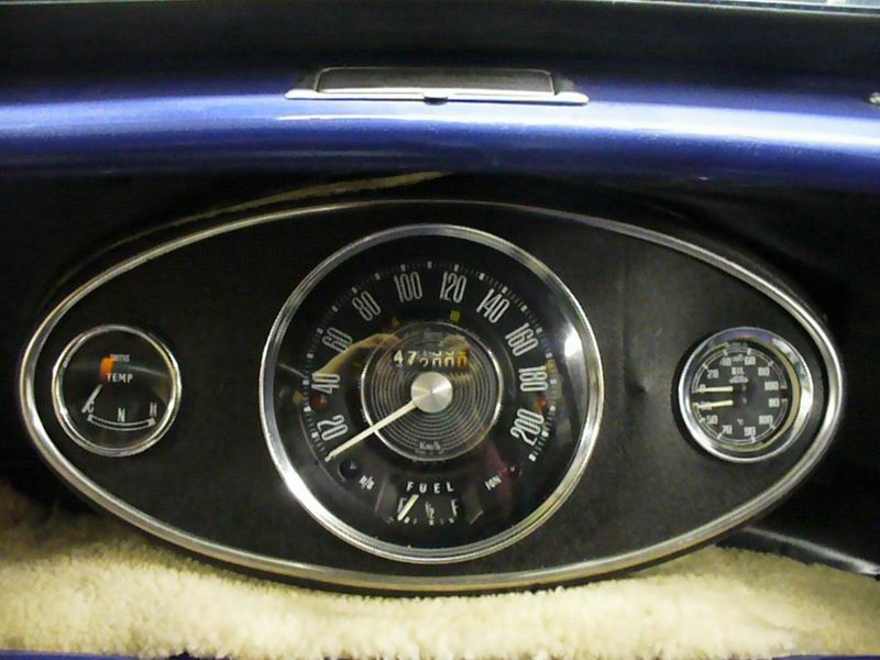

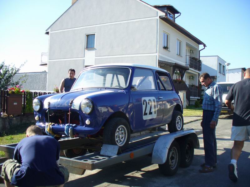

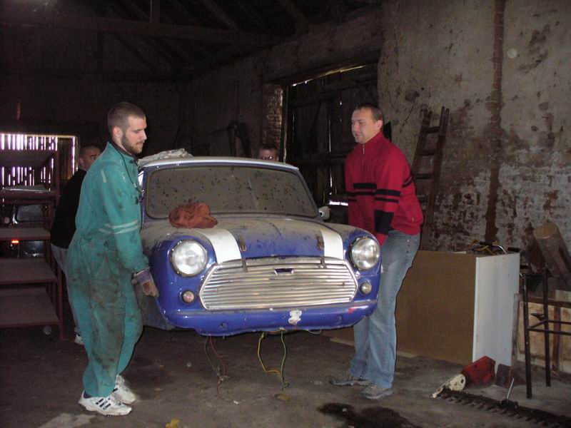

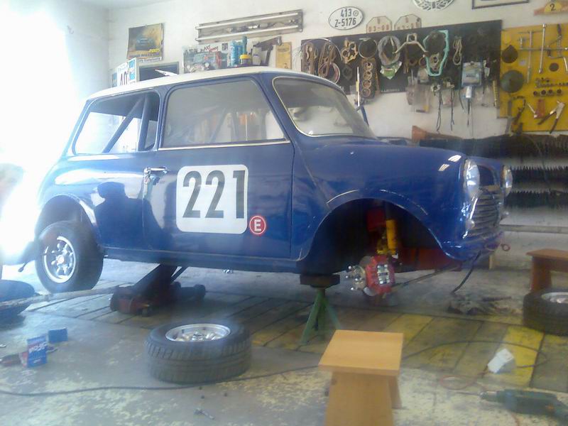

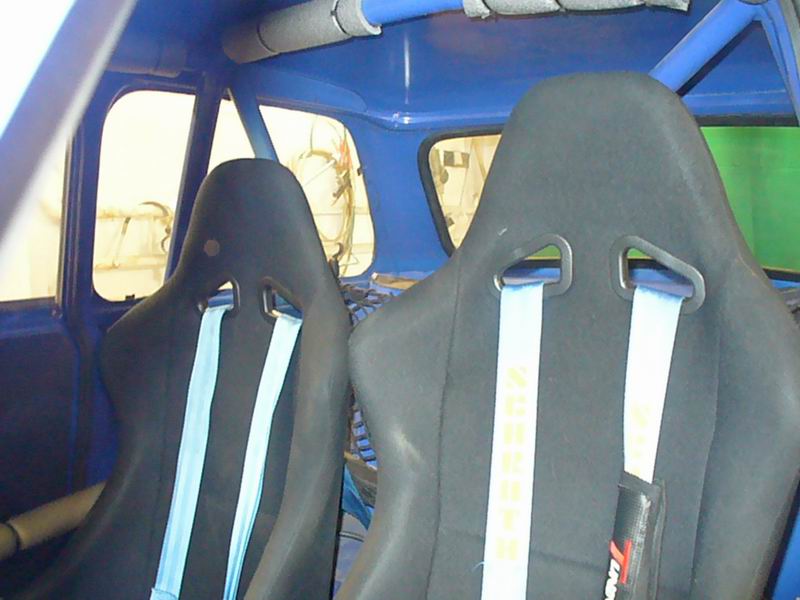

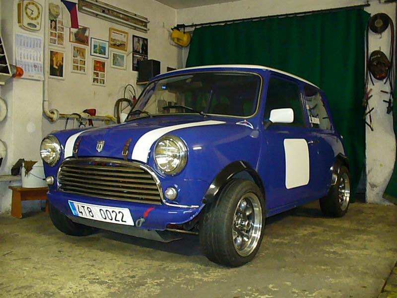

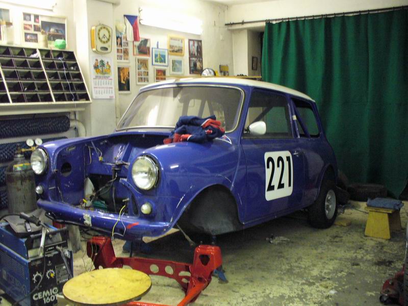

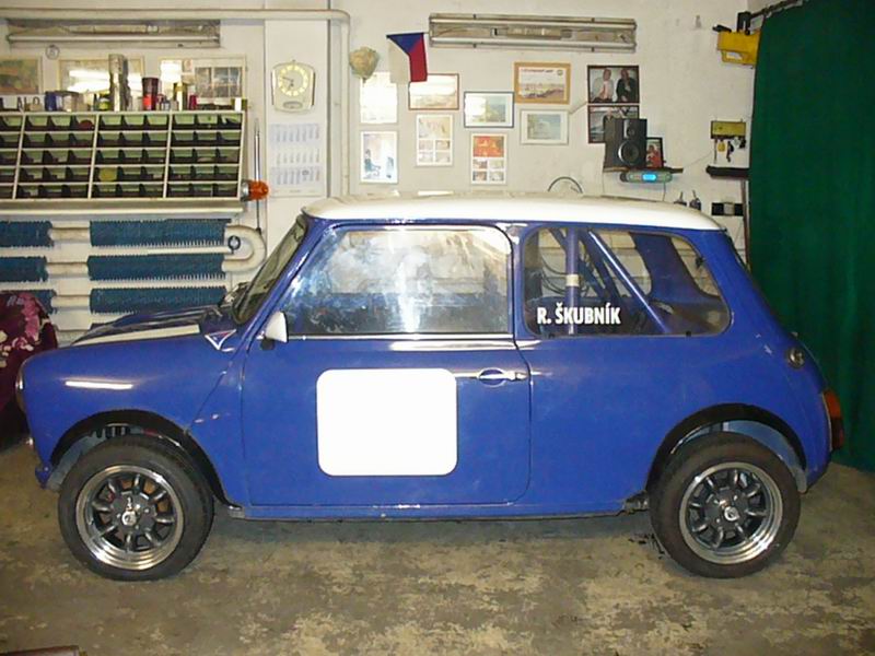

Jsem nemocný tak mam chvilku času poslat fotky.
Soutěžní Mini pro letošní závod "Ve Valašské stopě" a jeho historie ve foto seriálu..

to je nadlouho aspon ve zkratce.kastle je od pana korinka z prostejova,jezdil kopce historiku,plast kapoty,makrolon okna krom predniho,homolog.ochrany vnitri ram,zadni ram lehci,predni ram tvrdy,vyztuzeny,neg.podvozek,chlazene ctyrpiskove brzdy,kratke razeni,lcb,upravene sani,hlava,klaviatura spec.,kratky dif.,motor po vybrusu,vse nove atd.

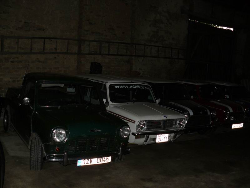

toz jen tak z minikova...

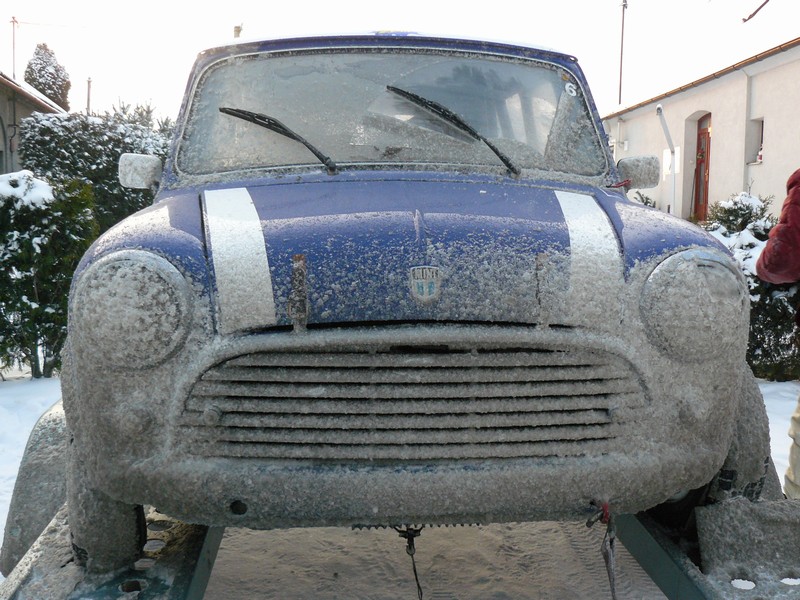

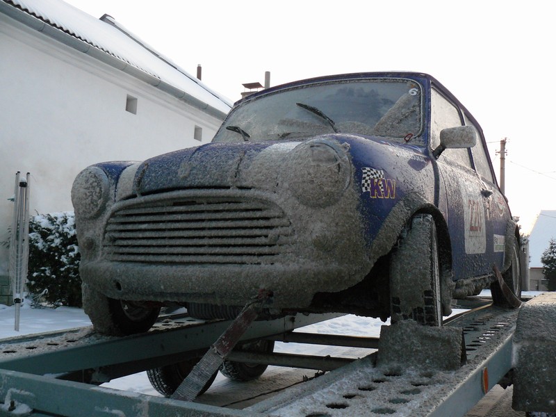

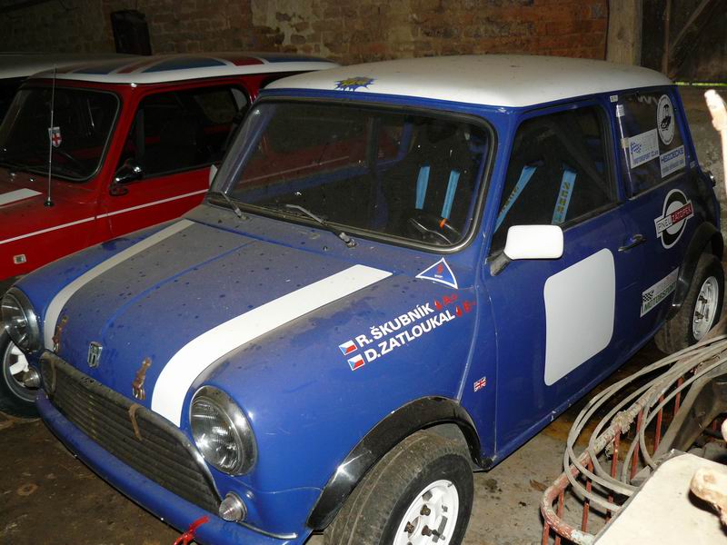

Tak se opět po 2 letech svezeme Ve stopě Valašské zimy st.číslo 46: termín 7.února 2010 (http://www.valaska.cz). Poslední trénink se nevydařil (šímasprint Odry), -15 stupnu zima jak svina, fouklo těsnění hlavy, dojezd na laně (viz.foto). Věřím že příjdete podpořit.
