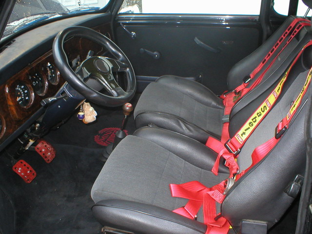

motor MG Metro 1330, Kent Fast Road, spojka AP Racing, předek 1,5Neh Spax, zadek Hi-Lo+GAZ, pneu 165/60/12 Yokohama, chlazené kotouče + 4pístky, hadice Goodrich

Krasny mini.. Silna motivace pro moji pracovni moralku :)

moc pěknej stroj.....
hlavně ten motor je super...takovejch moc neni....síla v klasické podobě...přesně moje gusto
