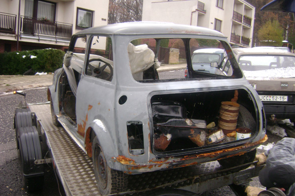

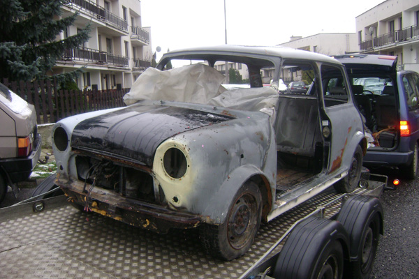

stal jsem se novým majitelem Miniho MK II a tak tady je ten ďábel, potřebuje trochu přidat na kráse, jinak to docela de, vyhnilej neni a to je důležitý. :D je to 1.0 r.v. 1990

Tak jsem napsal pozdě.Koukám,že sis koupil pod stromeček pěknej dárek.To se ruce pěkně nadřou,ale výsledek bude určitě stát za to :wink: .Taky jsem se pustil do práce a na místech,který mi přišli zdravý,tak jsem si šrobovákem udělal otvor na pěst,někde pomálu na hlavu :lol: Ale ježíšek přinese pod stroměček svářečku,takže se bude zašívat.Držim palce :bigups:

Máš môj obdiv že sa do takého niečoho púštaš, nie že by to vyzeralo hrdzavo ale roboty tam budeee...... A tej montážnej peny čo tam je :roll:
to bude asi neaká moderná náhrada airbagu :lol: . Tak držím palce pri prerábke!

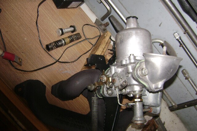

Začal sem taky něco dělat. :shock: Vyndavam motor a bude se dělat GO, protože neběhá. Doufam že všechno budo OK a brzy pošlape jak hodinky :D . Už se taky těšim až pojedu s mrňousem na první sraz, ale to si ještě počkam a tak alespoň posílam nějaký fotečky.
kolo.JPG [ 87.65 KiB | Zobrazeno 22978 krát ]
mini oprava55.jpg [ 42.5 KiB | Zobrazeno 22978 krát ]

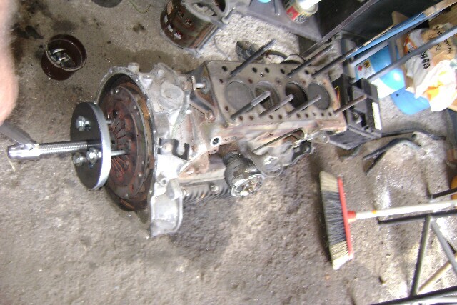

Pomalu a jistě pokračuju s renovací, potřeboval bych poradit jak sundat spojku, nejde mi to. Čím a jak jste jí sundaly poraďte. dík

Zdar. Docela sem se zasmál, když sem četl tvůj text ohledně sundání spojky. Stejnou věc sem řešil cca před čtvrt rokem. Je potřeba na to mít stahovák a ne tak ledajakej. Dva sem si vyrobil a oba sem zohejbal, i když vypadaly, že fakt něco vydržej. Řešil sem to tady na fooru s někym( bohužel už nevym skym) ten dotyčný si ty stahováky vyrobil 3 než se mu to podařilo sundat. Já jsem si nakonec půjčil originál stahovák od borce z prahy kterej se přímo zabývá opravami cooperů.
Byl to duralovej stahovák o síle více než 1,5cm. Takže asi takhle. Přeji hodně štěstí. Kdybys měl eště nějaký otázky, tak se klidně ptej, taky zrovna renovuju coopera,ale sem o ten čtvrt rok před tebou :)
zdar
PříspěvekNapsal: 13. kvě 2009 21:48
Příspěvky: 333
Zdar tu spojku jsem s Georgeusem sem taky řešil, možná myslel mě, dva nebo tři stahováky zkroucený a pořád nic, pak jsme udělaly z nějaký železný plotny na střed navařily šroub mám dojem 26, a metr a půl dlouhou tyč, 100kg živé váhy na utahování a pořádnou palici a dalo si to říc ale už jsme to chtěly vzdát.přeju hodně zdaru.

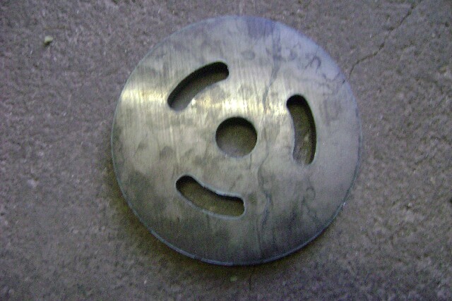

Tak už mam řešení sundání spojky :D nechal sem si stahovák vypálit na laseru z 15mm matroše a doufam že to sundam.
víko.JPG [ 83.68 KiB | Zobrazeno 22363 krát ]
stahovák.JPG [ 77.39 KiB | Zobrazeno 22363 krát ]

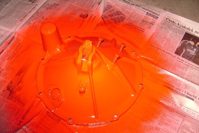

Hurá a je dole. dalo nám to trochu zabrat, ale za chvíly byla dole. Sranda je že ten stahovák měl špatný rozměry a nepasoval nám, takže jsme nechali vypálit jinej. Motor už je oddělenej od převodovky a maká se dál.
karbec.JPG [ 82.07 KiB | Zobrazeno 22186 krát ]
sundavání spojky.JPG [ 94.42 KiB | Zobrazeno 22186 krát ]

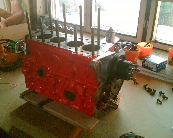

Zdravim všechny, tak a je tu podzim a já jsem toho za léto moc neudělal, ale aspoň trošičičku na motoru na fotce, doufam že stim teď trochu hejbnu a přidam jěště nějaký fotky :)
Poznámka: Neni čas no.
motorek.jpg [ 86.66 KiB | Zobrazeno 21659 krát ]

to vypada, ze do jara budes jezdit ne? :)

hmm motorycky možná jo ,ale kastle asi furt nee.

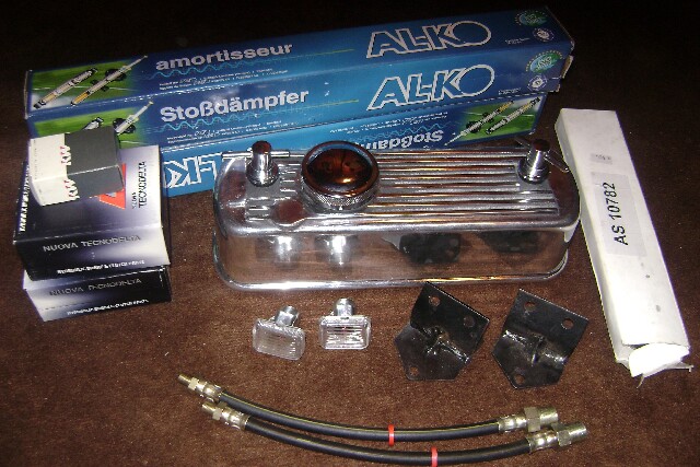

Tak jsem koupil pár drobností mému mrňousovi, pomalu dělam na přední napravě ,ale moc mi práce neodsejpá, taky mi dochází prachy z brigády, snad to dobře dopadne a taky někdy vyjedu :D

kdyby byly prachy to by se to hned delalo lip i me :wink: pekne postupujes, to mozna budou v susici jezdit v pristim roce dva mrnousove :D
