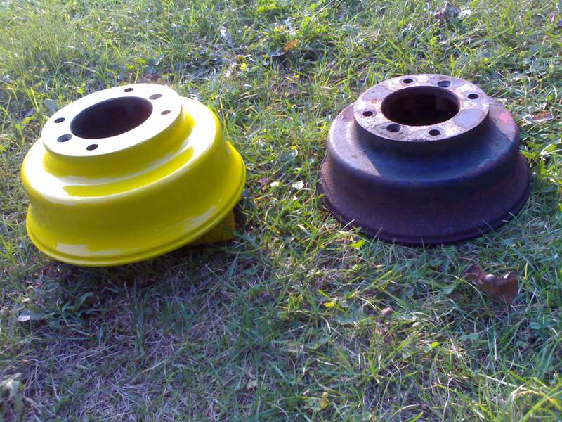

Poznámka: bubny
bubny.JPG [ 101.41 KiB | Zobrazeno 51976 krát ]

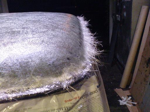

Poznámka: leskne se jak psí kulky:)

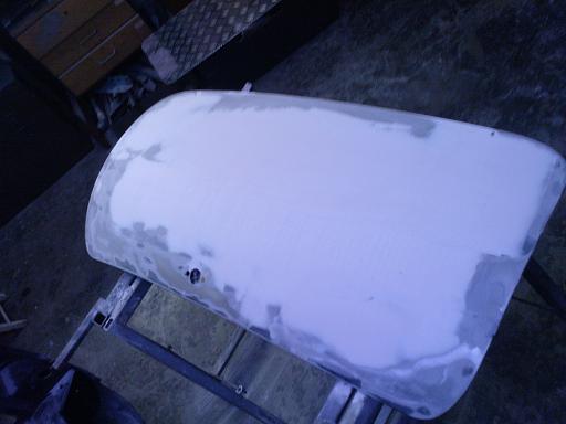

3 hodiny práce ve dvou lidech
viko.JPG [ 45.04 KiB | Zobrazeno 51976 krát ]

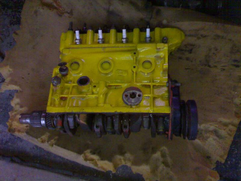

Poznámka: motor po go
motor.JPG [ 43.23 KiB | Zobrazeno 51976 krát ]

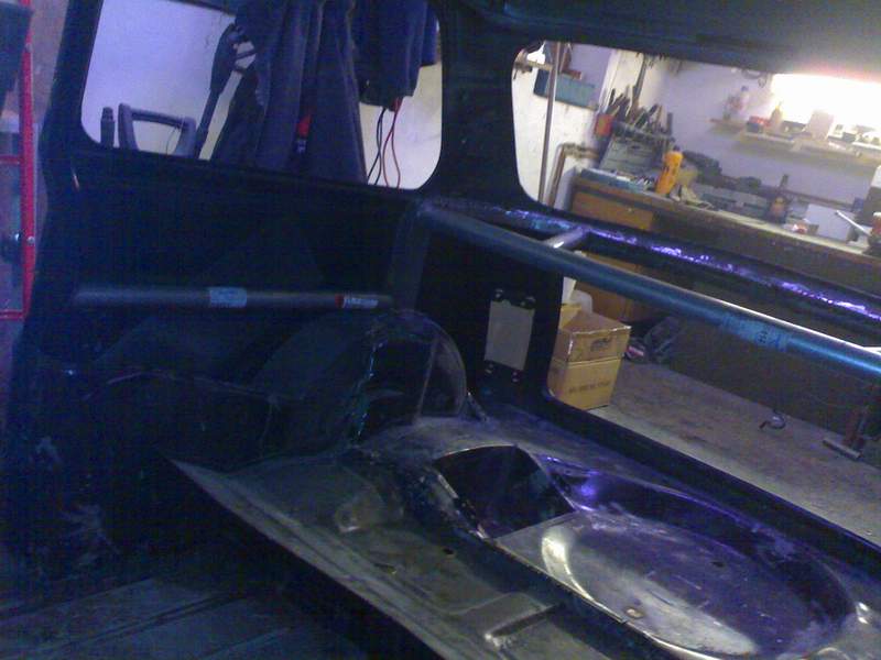

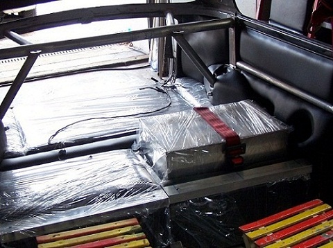

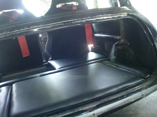

Poznámka: zpevnění
inside 2.JPG [ 42.95 KiB | Zobrazeno 51976 krát ]
Poznámka: zpevnění
Inside.JPG [ 46.85 KiB | Zobrazeno 51976 krát ]

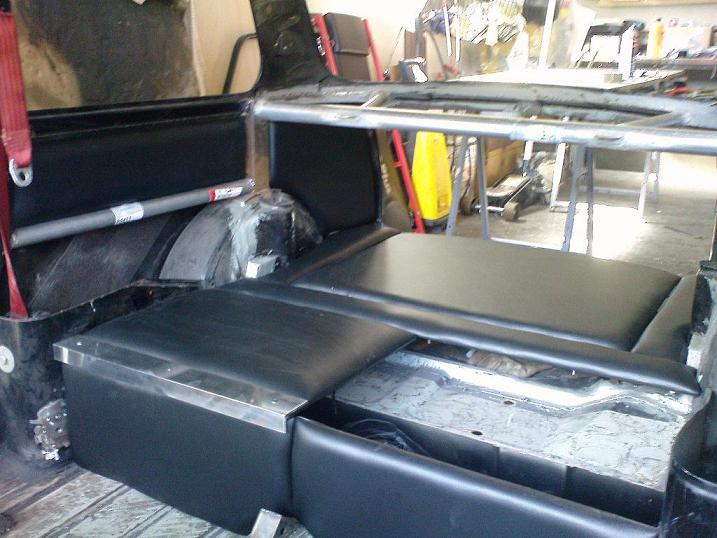

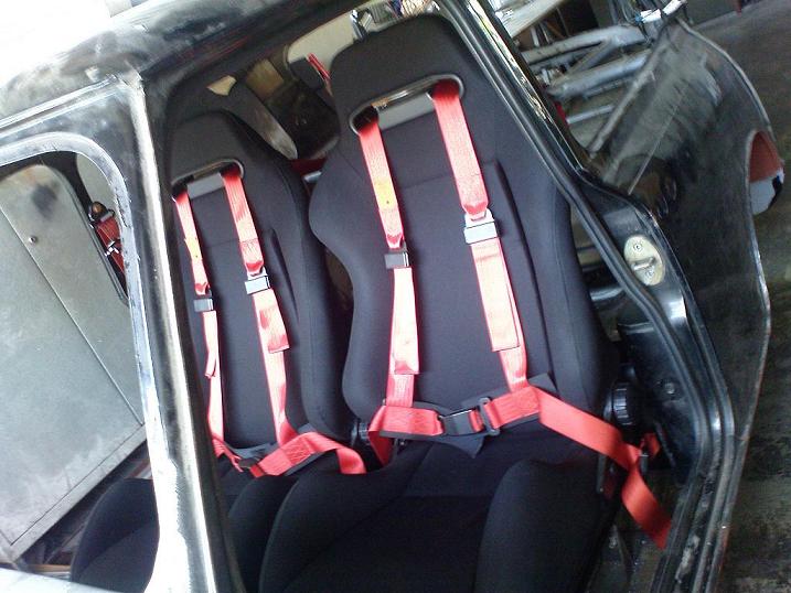

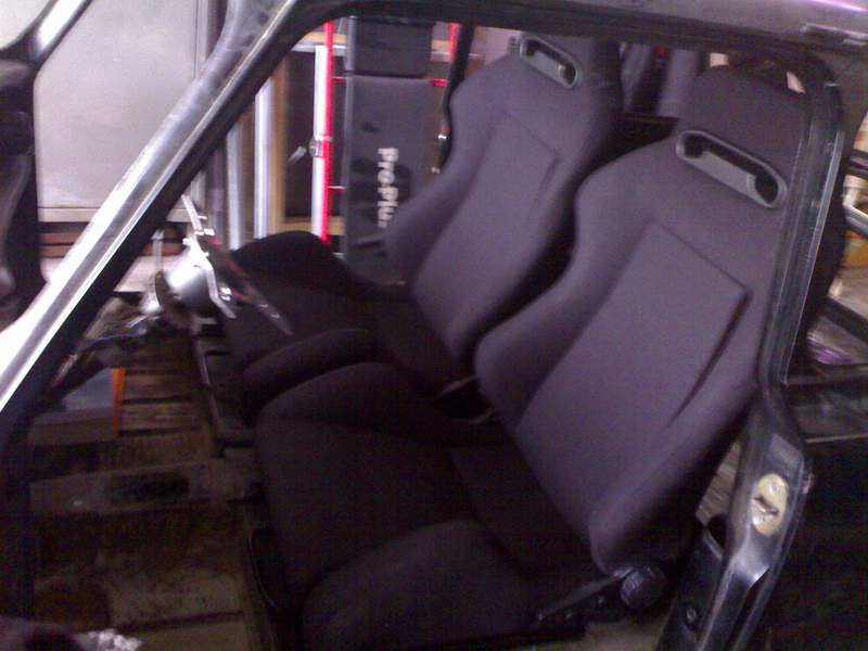

Poznámka: úprava
sedacky.JPG [ 43.73 KiB | Zobrazeno 51976 krát ]

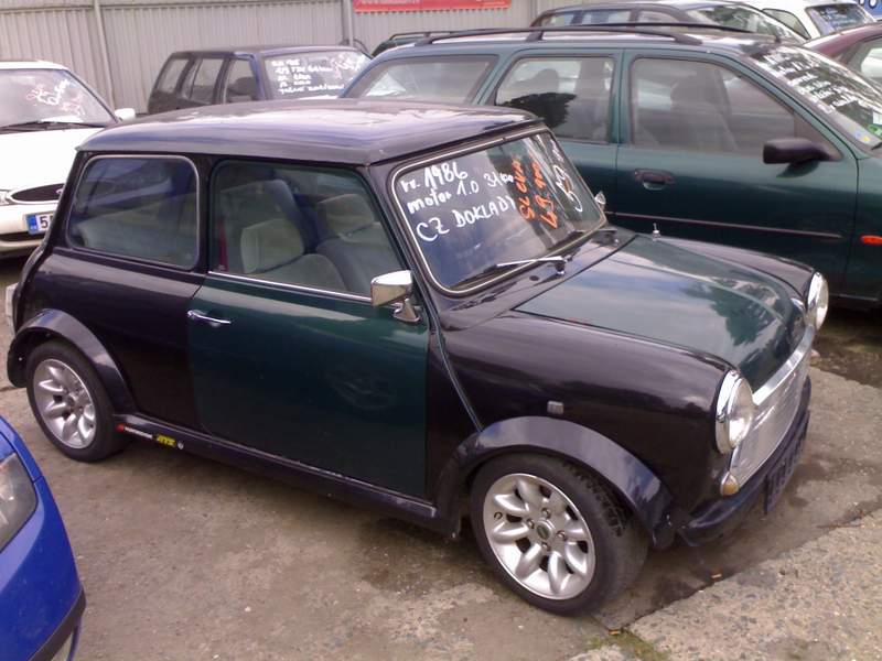

Poznámka: takhle sem ho koupil
v bazaru 2.JPG [ 60.6 KiB | Zobrazeno 51976 krát ]
v bazaru.JPG [ 63.61 KiB | Zobrazeno 51976 krát ]

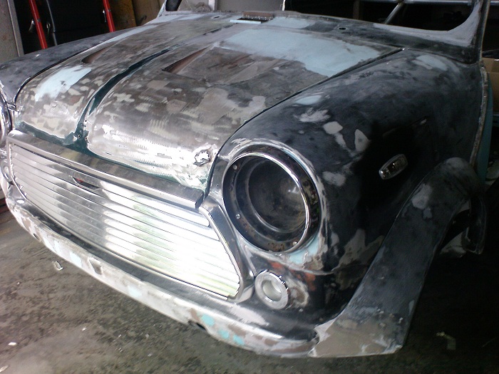

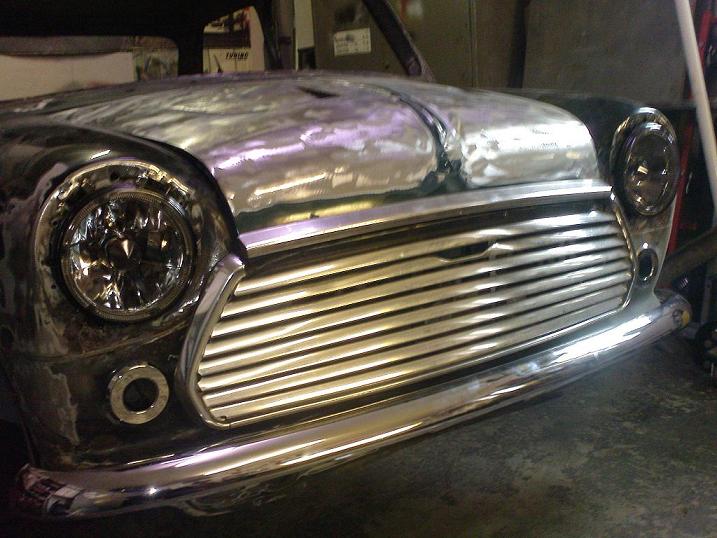

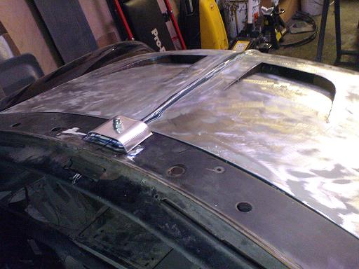

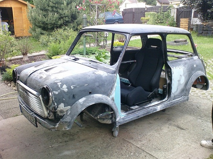

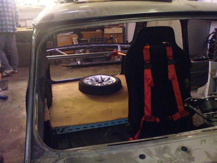

Nahazuju pár fotek, aby bylo vidět že se neflákám:)
DSC00024.JPG [ 65.04 KiB | Zobrazeno 51212 krát ]
7.JPG [ 60.38 KiB | Zobrazeno 51212 krát ]
6.JPG [ 63.6 KiB | Zobrazeno 51212 krát ]
5.JPG [ 36.32 KiB | Zobrazeno 51212 krát ]
4.JPG [ 67.58 KiB | Zobrazeno 51212 krát ]
3.JPG [ 50.05 KiB | Zobrazeno 51212 krát ]
2.JPG [ 50.08 KiB | Zobrazeno 51212 krát ]
1.JPG [ 67.7 KiB | Zobrazeno 51212 krát ]

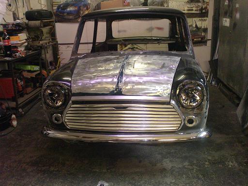

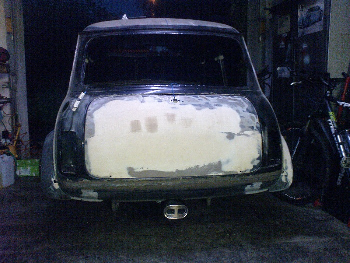

Furt makám a makám, ale moc se to nehejbe:((
předek blikač.JPG [ 148.83 KiB | Zobrazeno 50372 krát ]
Poznámka: nová verze bez nárazníku, ta koncovak tam ve finále asi nebude.
zadek vajíčko.jpg [ 170.2 KiB | Zobrazeno 50372 krát ]

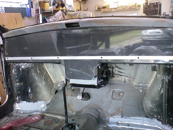

Poznámka: takhle by to snad šlo
kulisa.JPG [ 180.65 KiB | Zobrazeno 50204 krát ]

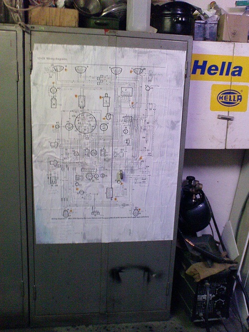

Poznámka: Příprava na novou elektriku, samozřejmě homemade jako vše co vidíte
foto elektrika.JPG [ 181.1 KiB | Zobrazeno 50204 krát ]

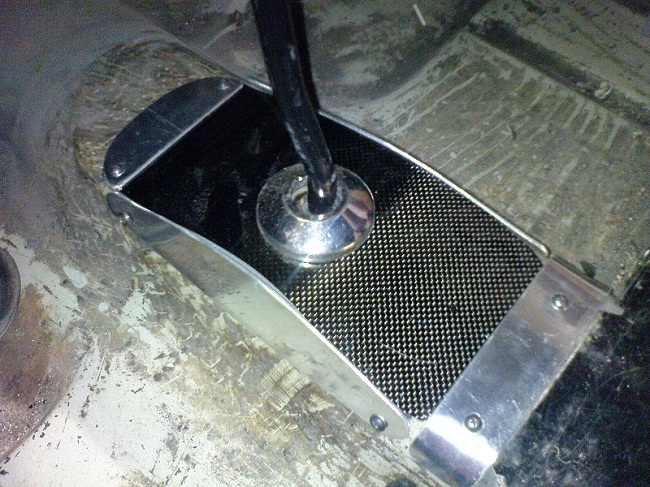

Poznámka: Uhlíku není nikdy dost
DSC00688.JPG [ 146.24 KiB | Zobrazeno 50204 krát ]

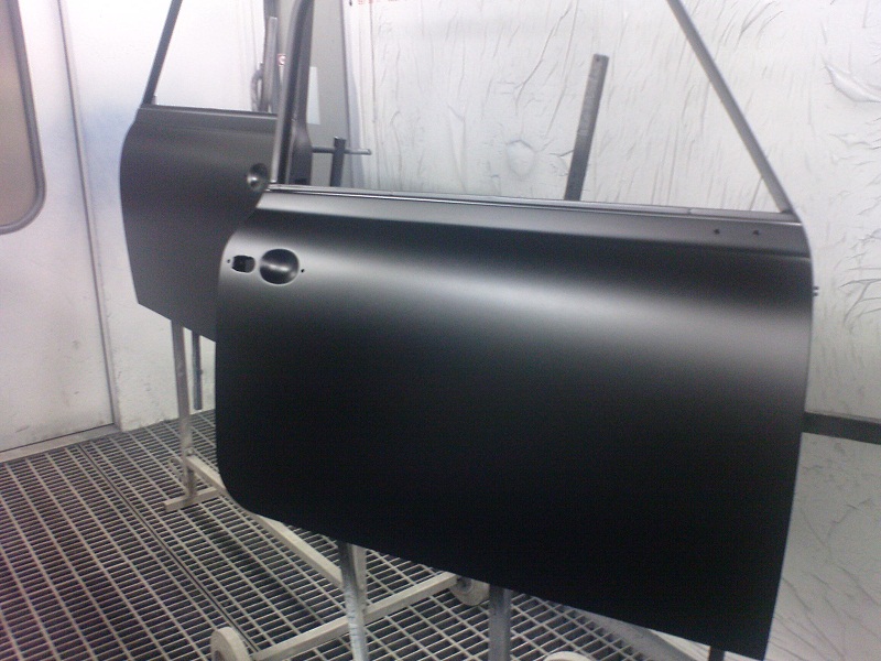

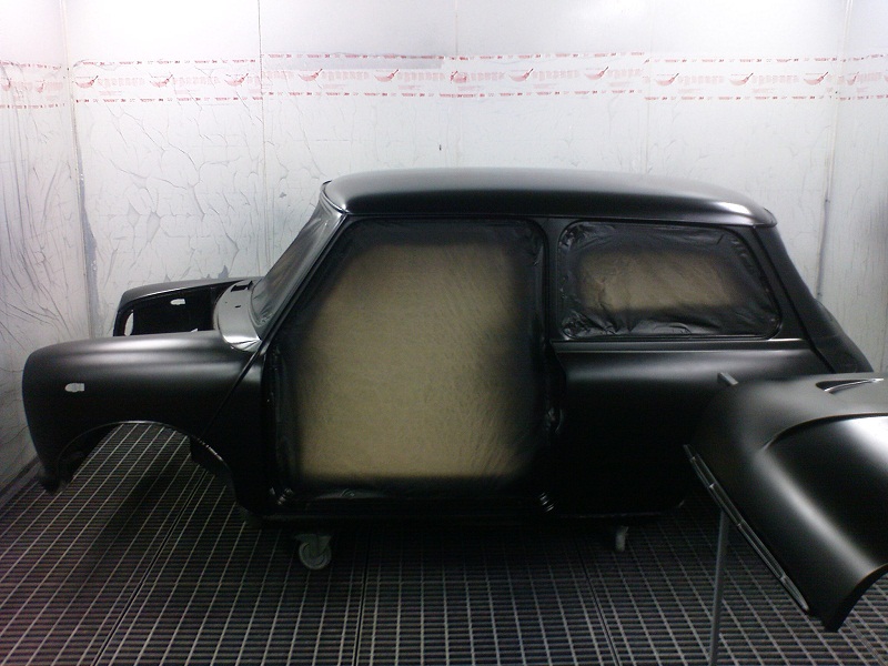

PříspěvekNapsal: 27. říj 2010 20:14
Příspěvky: 236

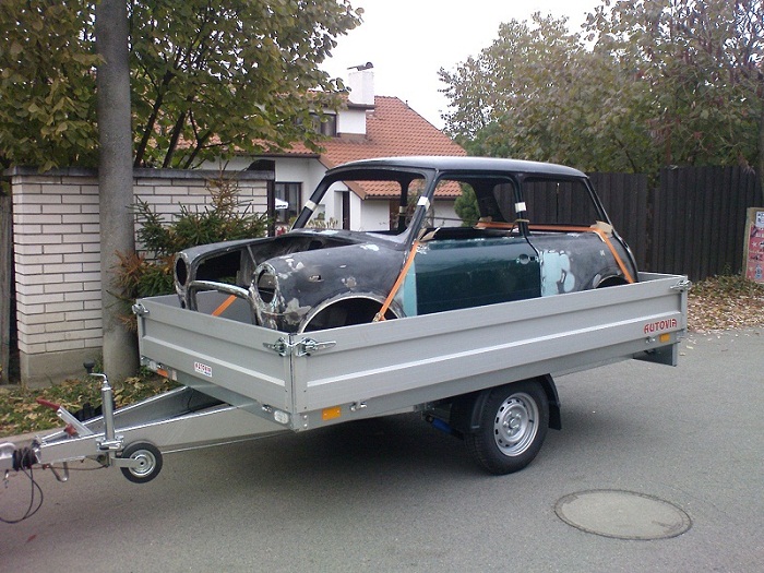

Tááák a miníka sem si odvezl do lakovny a nyní mohu sestavit ve volné garáži podvozek:))
auto na vozejku1.jpg [ 182.84 KiB | Zobrazeno 50090 krát ]

PříspěvekNapsal: 27. říj 2010 20:54
Příspěvky: 1440
vypada to zajimave ;-) jaka bude finalni barva, pokud to tedy neni tajny ;-)
 Předmět příspěvku: Re: Georgeus
PříspěvekNapsal: 27. říj 2010 22:48
Příspěvky: 236
Barva bude černá matná. Až bude nalakováno, tak hned nahodim nějakou fotečku:)

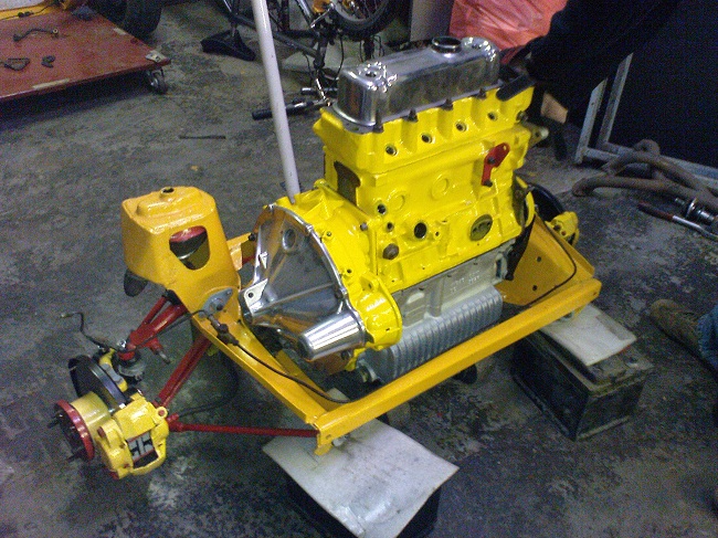

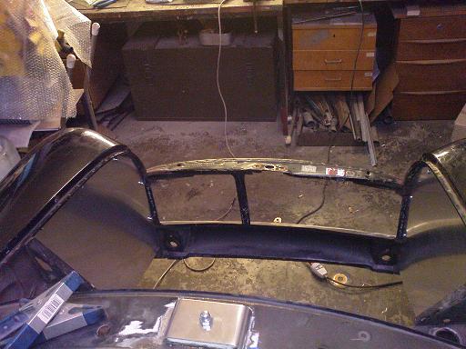

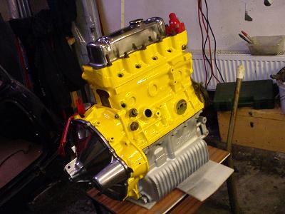

PříspěvekNapsal: 29. lis 2010 00:01
Příspěvky: 236

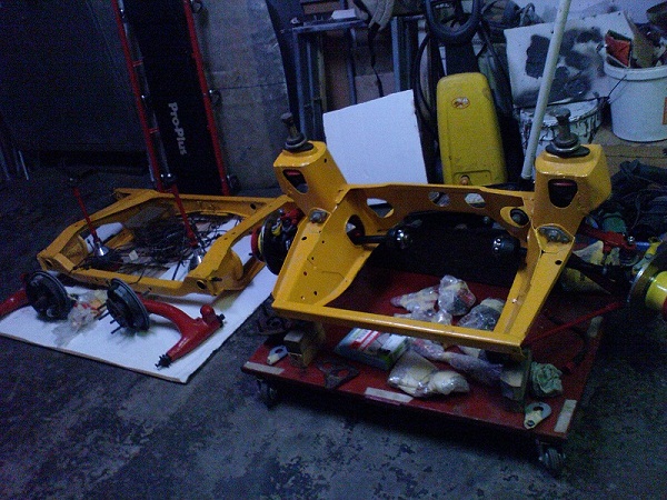

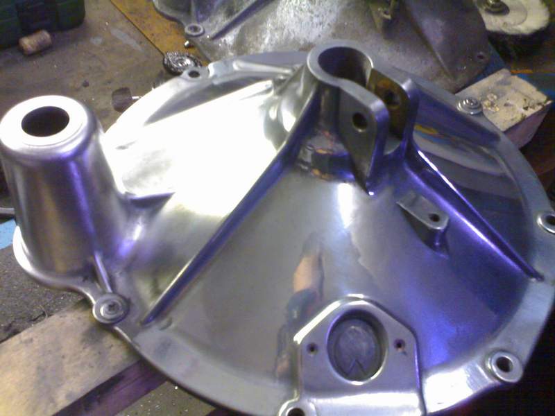

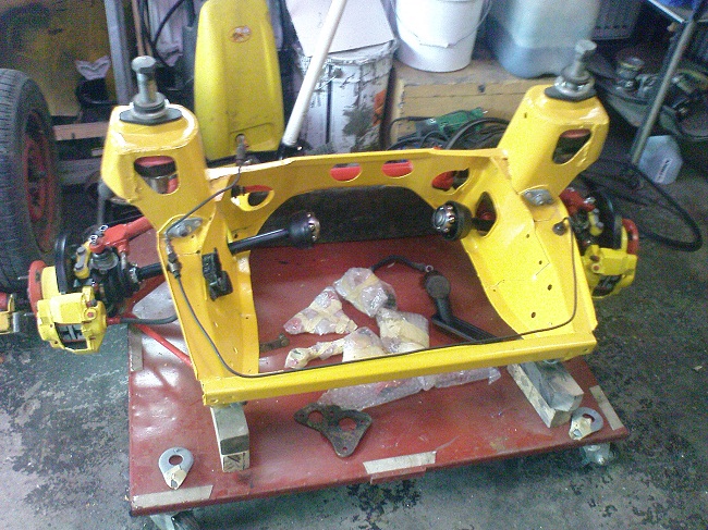

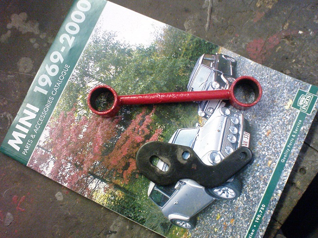

Přikládám pár dalších fotek a mám nějaké dotazy. Potřebuji usadit motor do rámu a mám pár nejasností. Kolik silentbloků a tyček drží motor?? Mám silentblok pouze na pravou stranu pod spojku, ale myslím si že na druhá straně má taky nějaký být, v místě pod chladičem. Nebo je to tam napevno přez ten kovovej držák?? A další záhada se týká těch spojovacích Tyček (kostí). Mám dvěm jedna je pootočená o 90stupňů a ta vím kam je. Problém je s tou druhou, co nemá pootočený ty oka. Matně si vzpomínám, že by snad měla být od převodovky (v místě výpustě oleje) směrem dopředu k rámu v jeho pravé přední části, je to vidět na jedné z bnových fotek co sem přidal, akorát ta dýlka tý tyčky a přesný usazení je mi záhadou. Nevychází mi to tam.
Předem děkuji za vaše rady skušení miníkáři.

PříspěvekNapsal: 29. lis 2010 11:14
Odpověď na to kolik silentbloků drží motor není úplně jednoduchá, protože se jejich počet různí podle roku výroby a další věc je, že se zvýšením výkonu motoru je třeba taky zvýšit počet jeho uchycení.
Na tvůj litrový motor by měly stačit ty dvě tyčky = kosti, co máš + dva silentbloky na rám, tedy ten co sis přišrouboval na rám a úplně stejný příjde i na druhou stranu (je praktičtější tyto silentbloky přišroubovat na vsazovaný motor pomocí tří UNC šroubů a potom teprve dvěma k rámu).

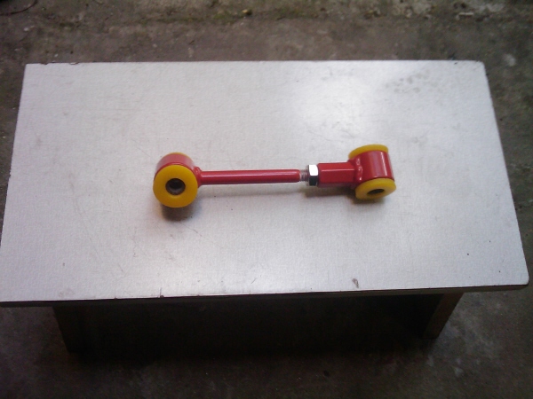

Kosti na třetí fotce jsou správné, akorát mám takové neblahé tušení, že ti chybí na předním rámu návarek, kde se ta kost v ruce mechanika obvykle uchytí. Je to vpředu na rámu a na třetí fotce to vypadá, jako by to bylo odbroušené. Na motoru se tato spodní kost uchytí pomocí toho oka z poslední fotky na kryt spojky. Ta druhá kost s protočením o 90° patří nahoru nad spojkou a je uchycena k přepážce mezi motorem a kabinou.
Ještě přikládám foto tzv. univerzální kosti, kterou je pak možno použít na více místech...
021.jpg [ 104.99 KiB | Zobrazeno 49831 krát ]
