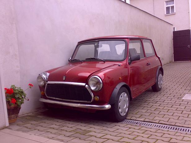

Dne 1.9.09 jsem si udělal radost a po dvou letech sehnal Mini jedná se o rok výroby 1994 1,3 MPI po prvním majiteli z Německa se servisní knížkou .

Děkuji, jen jsem zapoměl napsat že že má najeto 50 000 Km a v TP je odhlašen již v roce 1999 .Proběhne výměna předních blatníků a celková repase i nový lak .

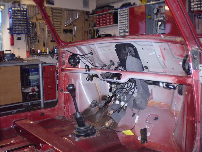

To spravuješ v obýváku Yellow_Flash_Colorz_PDT_23
11. zář 2009 16:09
:shock: já chci taky takovéto zázemí na repasi :-D!!! tam to musí jít samo... Tak ať se daří a jsem zvědav na výslednou podobu:-)

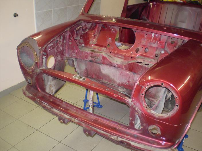

Ano , jedná se o Mini z Budějovic . Našel jsem inzerát a jel se na něj podívat i s vlekem , počítal jsem spíše s horším stavem karoserie dle fotek ale není tomu tak , pouze je sežraný blatník který byl bouraný a byl jen vyspraven . Miniho chci udělat opravdu kompletně aby byl ve 100% formě .

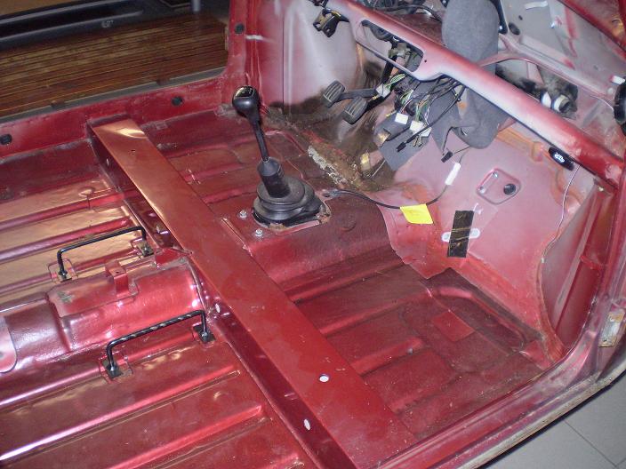

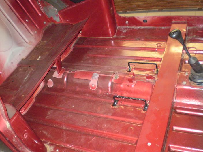

foto podlahy .......
lak je původní ....

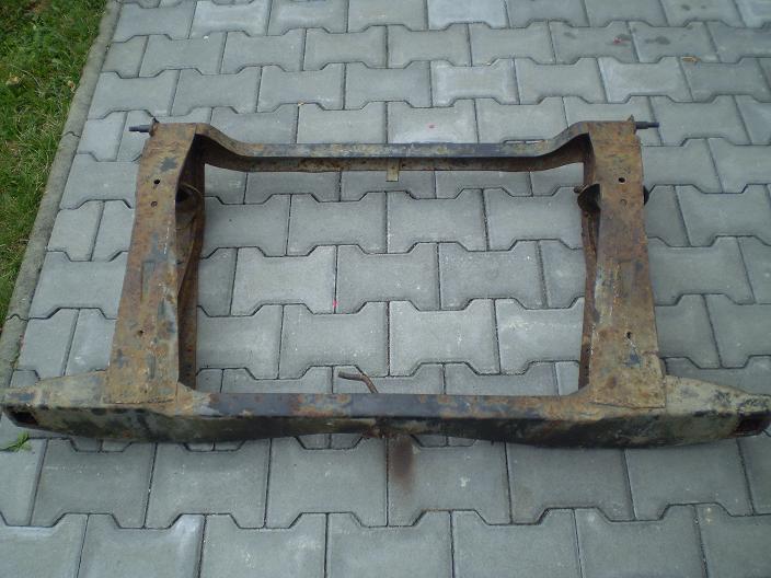

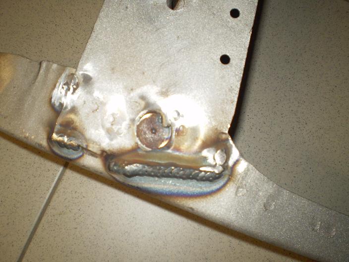

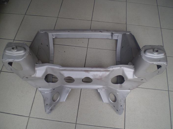

Práce pokračují dále , než bude mít klempíř čas na karoserii proběhnou opravy dalších věcí které budou připraveny na zabudování . Prozatím jsme se s tátou pustili do rámů a řízení .

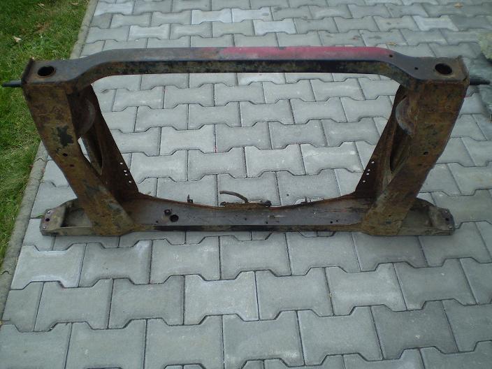

Přední rám bez závad před komaxitem ...

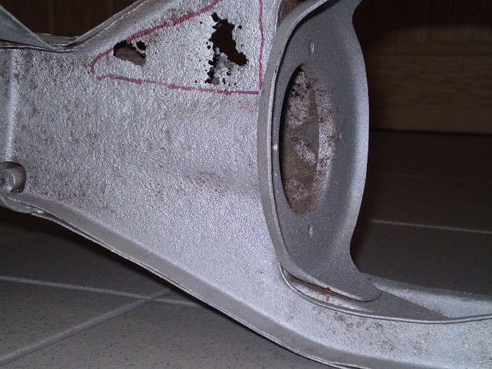

častečně vyvařeno ......
nepřijemné překvapení , již se pracuje na opravě ...

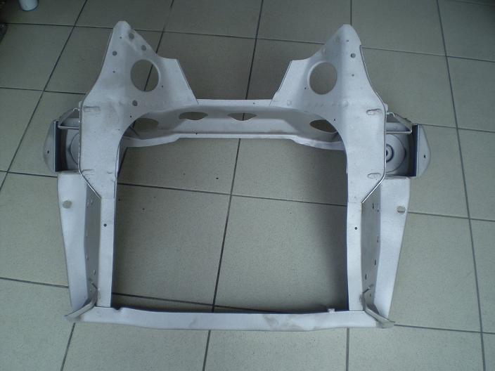

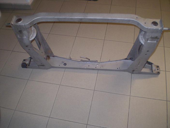

po opískování ...

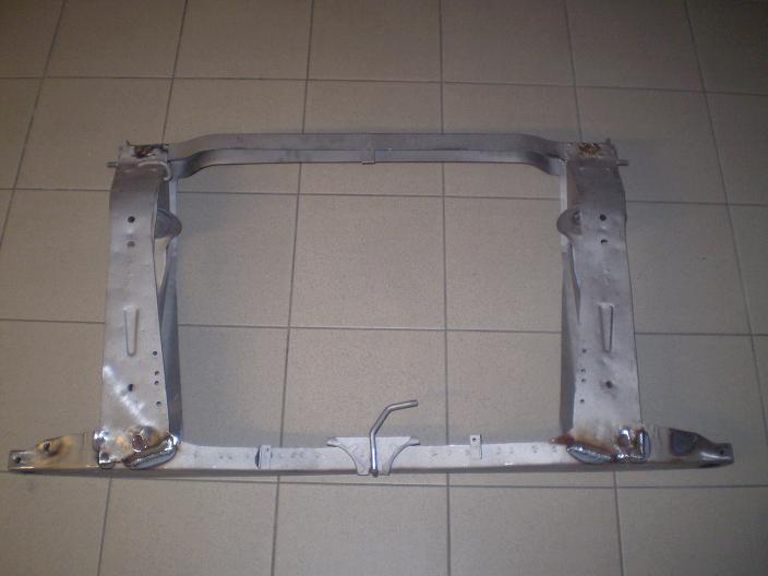

zadní rám před opískováním ....

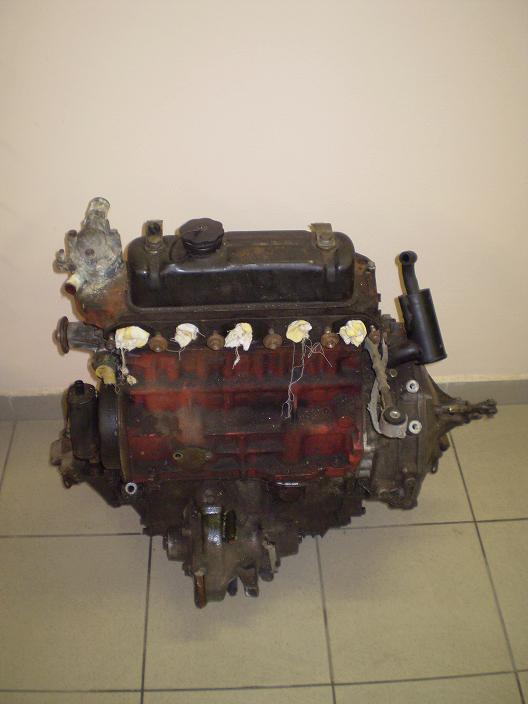

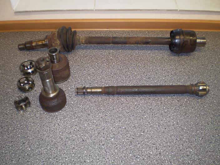

motor se bude také dělat .....

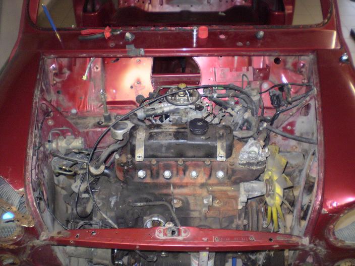

motor ještě na svém místě .....

Dnes jsme se pustili dále , nejšpinavější práce .....
Vše se opískuje a nalakuje ....

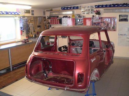

Vypadá to na projekt, dělaný "z gruntu" - jen tak dál. Obdivuji čistotu prostředí ve kterém se auto nachází- téměř laboratorní podmínky. A pokud mohu radit, tak poloosy neopískovávat. Projektu zdar!
24. zář 2009 11:03
Vždyť to dělá v obýváku - žádná laboratoř
