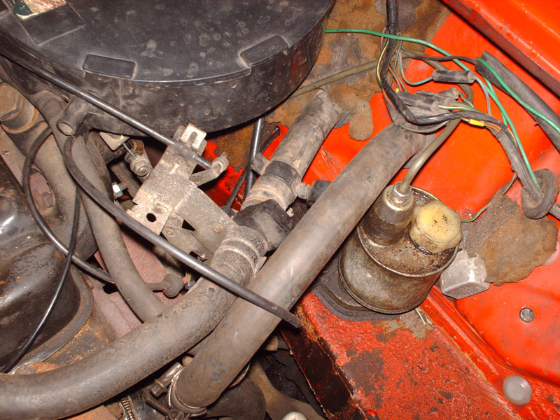

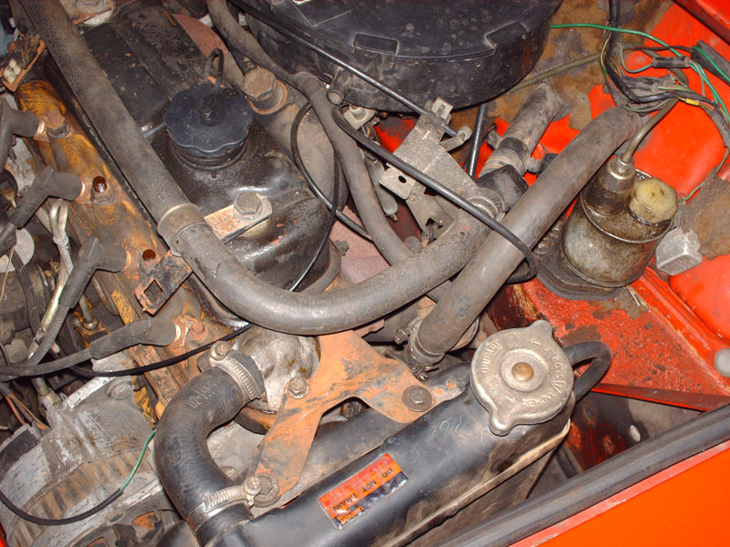

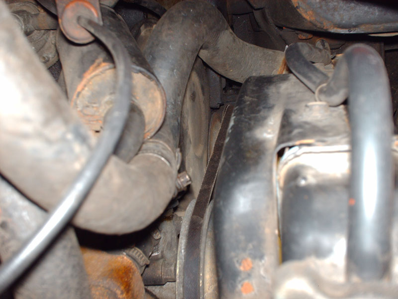

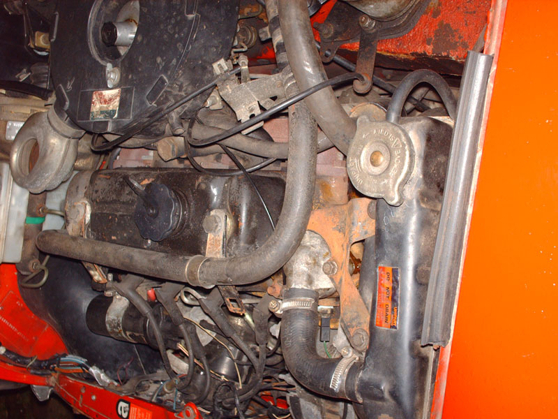

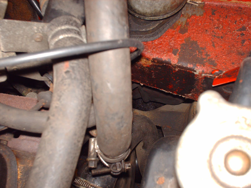

něco mi tam asi chybí :? jsou to hadice od topení a končí jak vidíte potřeboval bych vědět kam a co pokračuje a nejlepší by byla nejaká fotka. děkuji :wink:
PříspěvekNapsal: 06. říj 2009 21:21
Příspěvky: 108
Bydliště: Mladá Boleslav
jedna do chladice, jedna do motoru...vyhrabal jsem nejake fotky, snad ti pomuzou...

PříspěvekNapsal: 06. říj 2009 21:44
Příspěvky: 343
Bydliště: Jaroměř - Praha
díky díky díky díky hoši vy jste moje zachrána :wink:
