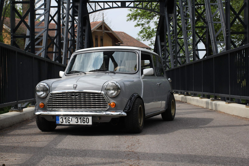

Minulý čtvrtek jsem chtěl začít s další renovací, začít se hrabat ve Wankelu. Když tu náhle se objevil soused s tím že jdeme startovat MK2.
Připojit jí na baterku, zjistil jsem že ele funguje ( až na pár žárovek), startér musel ven, promazat pastorek, zase zpět, jiskra nebyla, vyměnili jsme kondenzátor, pak už jen dodat benzín a světe div se, MK2 běží. :banana:
Takže teď ještě opravit hydro ( prorezla trubka) a rozhýbat pedály a zase jí uložit :-)

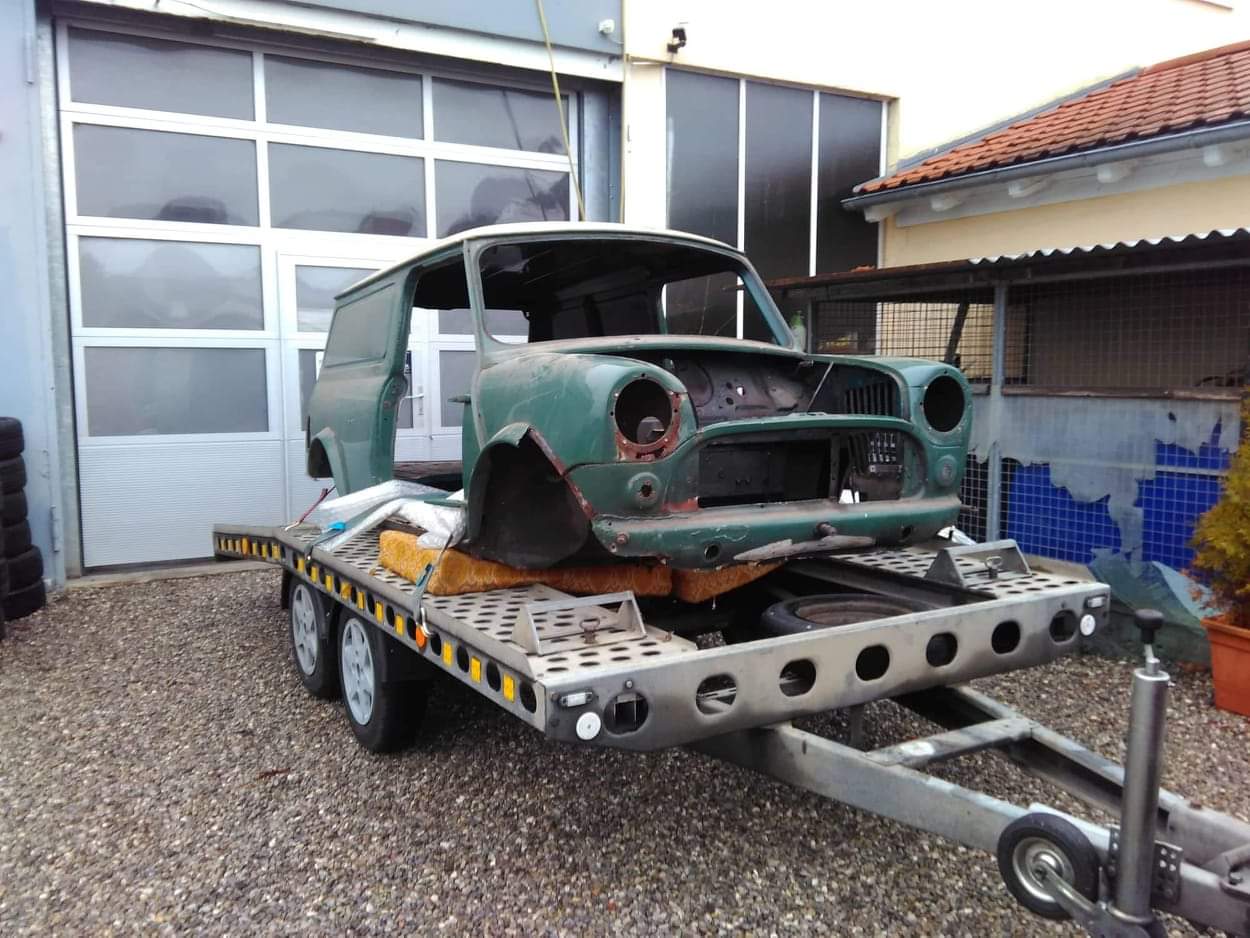

Co čert nechtěl, jeden den mi přišel odkaz na Van v Holandsku, od té doby jsem byl v pasti.
Tento je z Německa a už se týden seznamujeme v garáži.

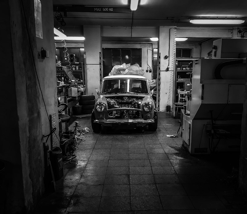

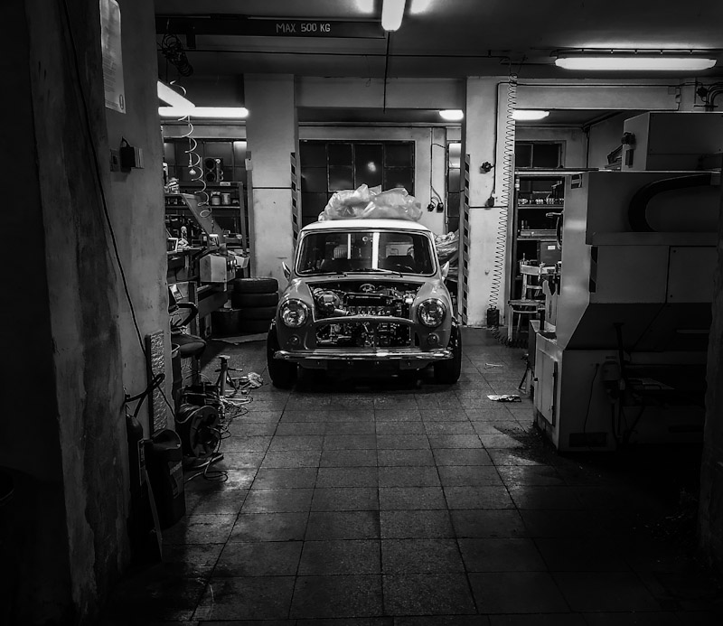

Jedná vzpomínková fotka z podzimu.
Na Van je v garáži moc velká zima a tak připravuji další motor do šedivého v teple dílny. :)

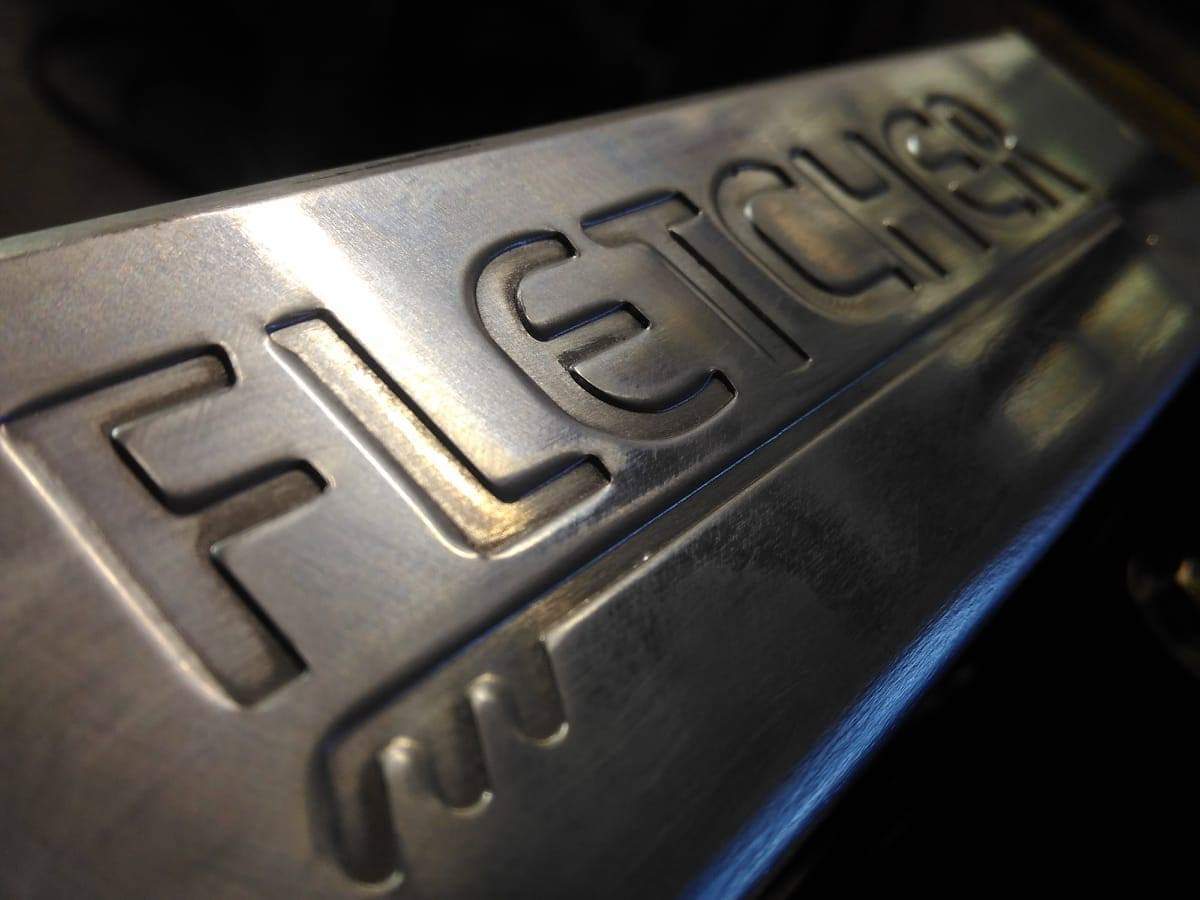

 Předmět příspěvku: Re: Pavel260
PříspěvekNapsal: 22. bře 2019 13:33
Příspěvky: 341
Bydliště: Jaroměř - Praha
Ještě chvilku a minik znáš znovu ožije.
Nechal jsem se tady inspirovat a pořídil jsem taky ten hezký chladič, pak můžeme pořádat srazy chladičů Fletcher :biggrin:
Opět díky těm co mi pomáhají :bigups:

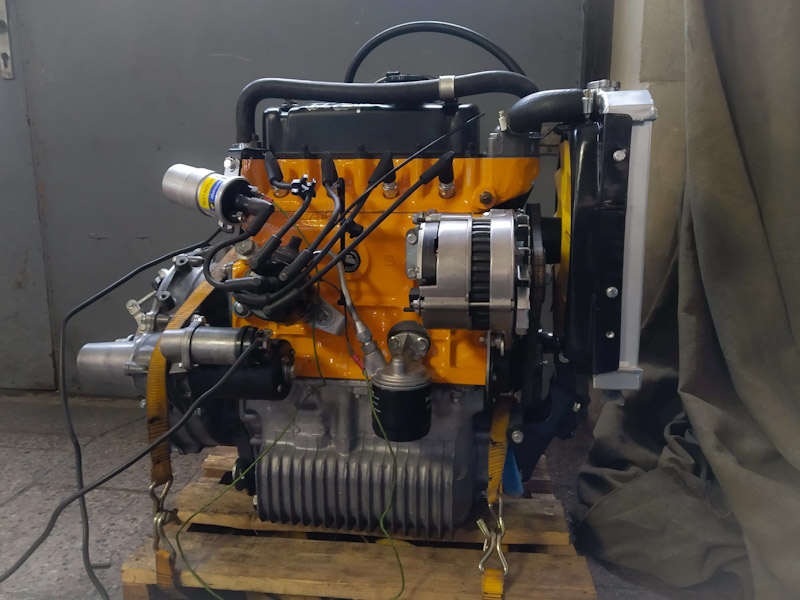

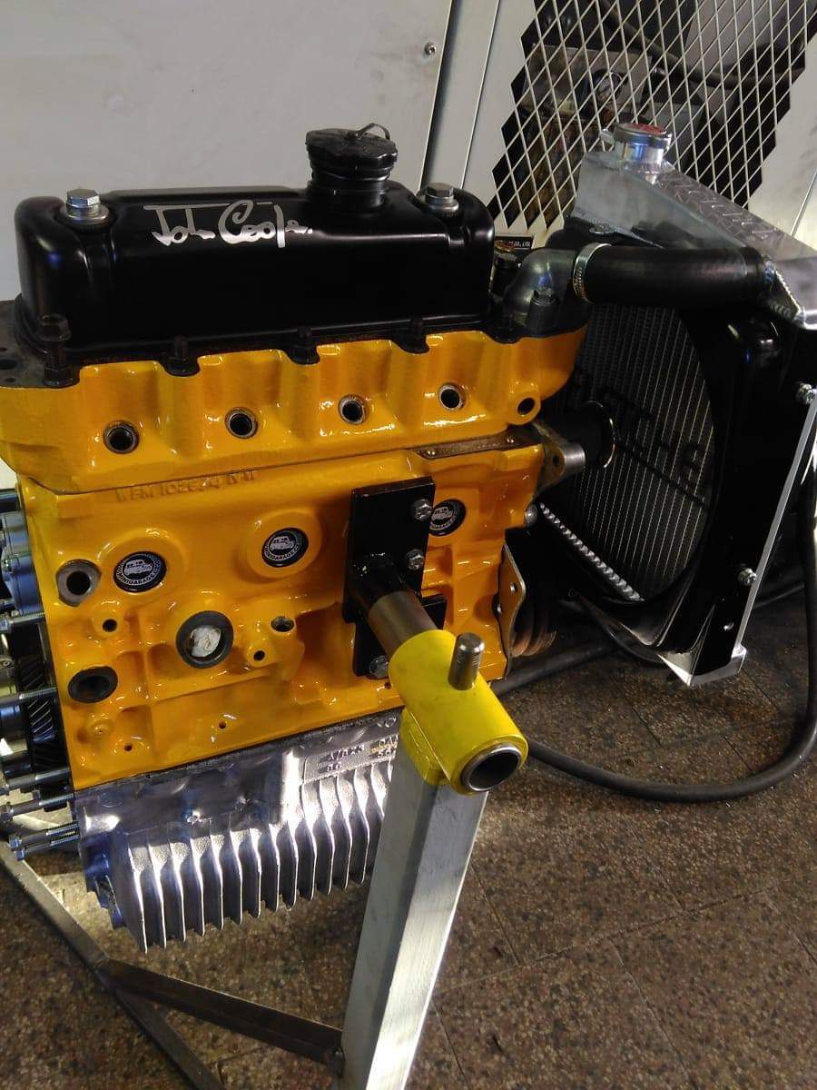

PříspěvekNapsal: 13. dub 2019 11:55
Příspěvky: 341

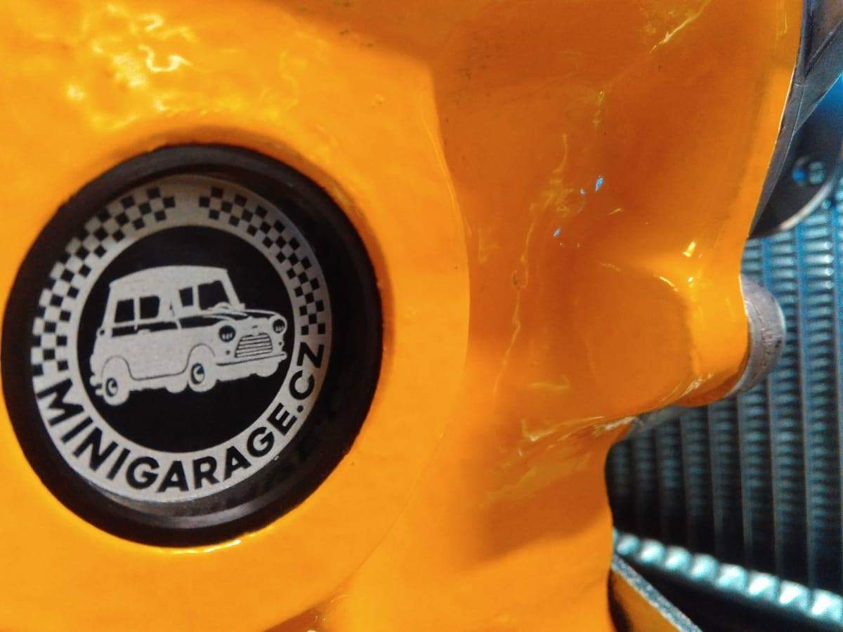

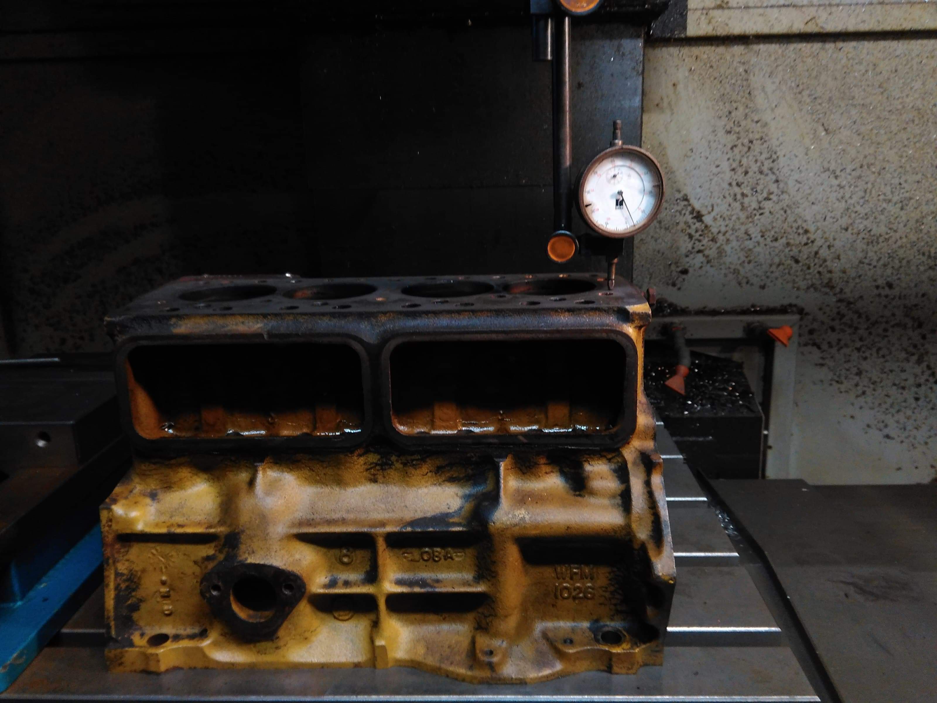

První rozebrání a složení motoru mám za sebou.
Kompletně rozebrány, vše proměřené, hlava po GO, blok přebroušený, vyměněné ojniční ložiska, hlavní ložiska, pístní kroužky, olejová pumpa, zadesignoval jsem si s minigarage zátkami chladící kapaliny, nový chladič fletcher, všechno komplet přetěsněné, složené, na paletě nastartované.
Na autě jsem vyměnil gumové polokoule (při skládání náprav jsem ještě netušil že rozdílné velikosti nejsou správně).
Značky vyzvednuté, ještě opravit další chybu způsobenou neznalostí (nepřetáhnul jsem hlavu po prvním delším chodu a v důsledku toho mi fouklo těsnění pod hlavou) a můžeme jezdit

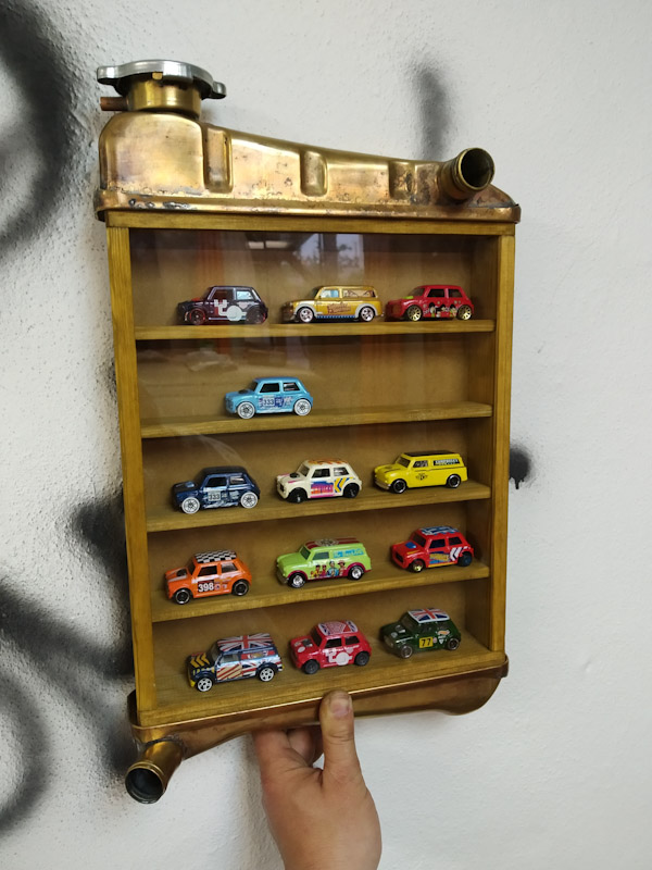

PříspěvekNapsal: 02. kvě 2019 07:21
Příspěvky: 341
Včera jsem dodělal vitrínku na hotwheels mini.
Pokud by někdo chtěl tak mohu prodat, případně udělat další. (Barva by šla dle přání) výroba v omezeném množství.

PříspěvekNapsal: 02. kvě 2019 07:28
Příspěvky: 79
Bydliště: Nový Jičín
Auto vypadá skvěle! No a polička... ta j geniální! :bigups:

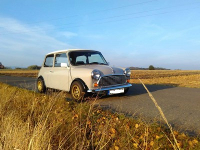

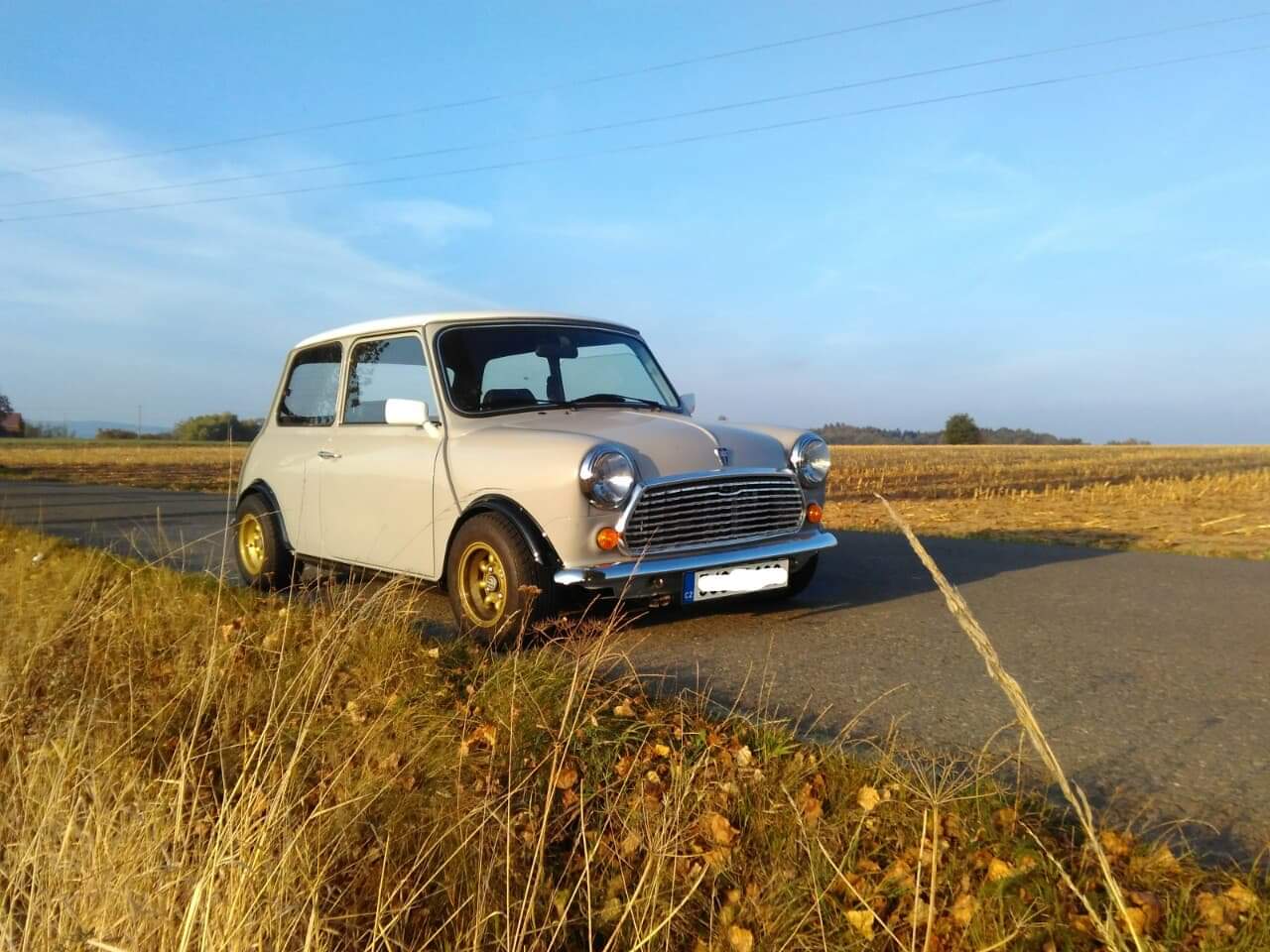

PříspěvekNapsal: 22. říj 2019 08:26
Příspěvky: 341
Jedna podzimní :bigups:
Důvěra v auto stoupá.
Nechalo mě jen jednou, když umřela cívka.
Jen je to moc tvrdý, uskákaný. Možná powerflex, spax možná přední rám natvrdo, uvidíme. Zkusím přes zimu najít nějakou vhodnou náhradu za PF silentbloky. Pokud by někdo měl nějaký tip, jak z toho udělat pohodlnější auto tak budu rád když se podělí se zkušenostmi.
