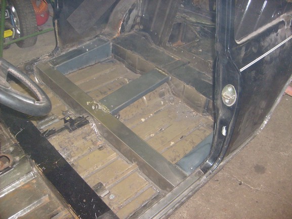

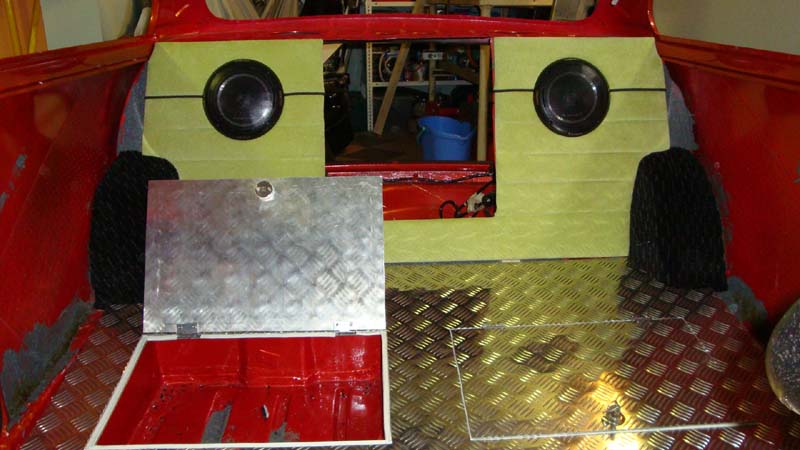

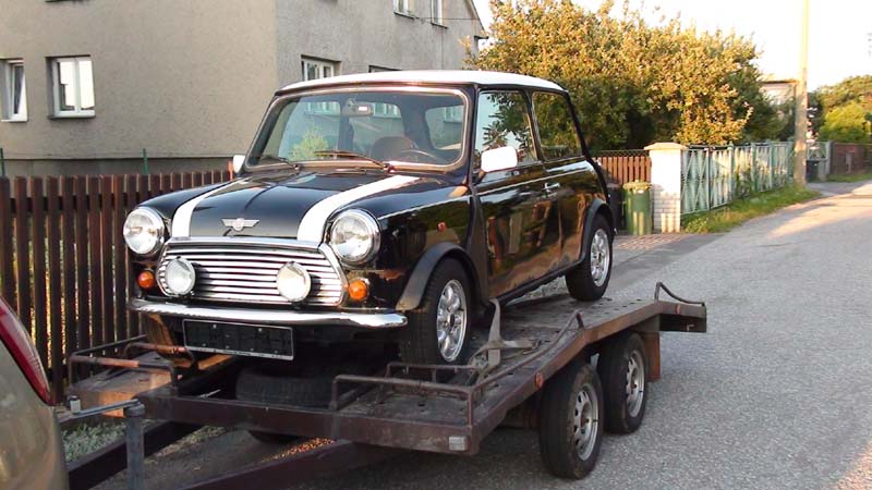

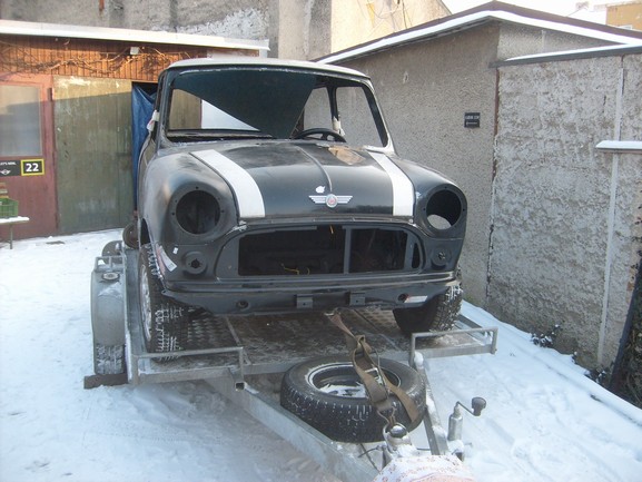

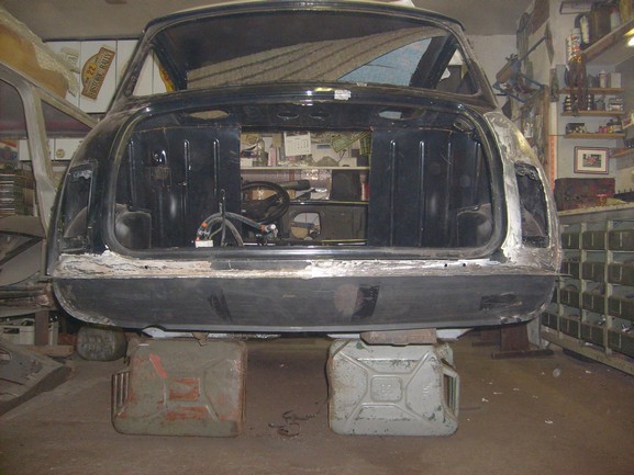

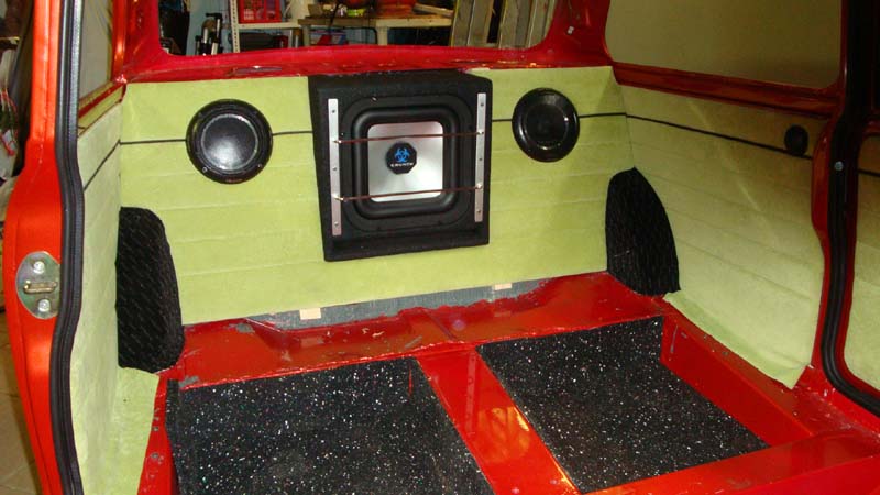

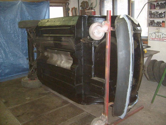

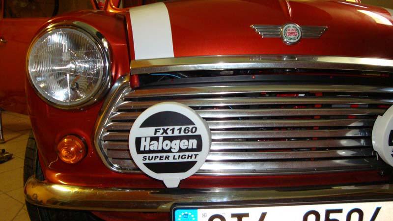

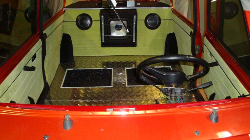

Mini to je moje srdeční záležitost. Když jsem kdysi v Olomouci / za socialismu/ viděl na ulici zcela rezavého knedlíka, tak mě dostal do kolen jak byl na těch malých kolech strašně nízko. A když BMW předvedlo NM, stará láska znovu ožila. Pořídíl jsem si NM S-ko. A v loni v záři přivezl z Německa staršího bratříčka. Kdo to kdy udělal, tak ví jaké jsou starosti s emisemi a STK a vystavením TP. Vše jsem zvádl. V současné době prodělává reinkarnaci. Přikládám několik fotek.
Poznámka: Modrá raketa je teď v servise, pokazilo se turbo, ale BMW ho pozáručně opraví na kulanci
DSC00504.JPG [ 88.61 KiB | Zobrazeno 15002 krát ]
Poznámka: zrovna mě přivážejí
DSC00507.JPG [ 86.49 KiB | Zobrazeno 15002 krát ]
Poznámka: Cooperrider jr. a montér
DSC02441.JPG [ 71 KiB | Zobrazeno 15002 krát ]
Poznámka: v dobrých rukou vOlomouci
S6301789.JPG [ 77.53 KiB | Zobrazeno 15002 krát ]
Poznámka: tato fotka mě opravdu potěšila
S6301793.JPG [ 64.74 KiB | Zobrazeno 15002 krát ]
Poznámka: malé individuální úpravy
S6301815.JPG [ 64.71 KiB | Zobrazeno 15002 krát ]
S6301806.JPG [ 65.79 KiB | Zobrazeno 15002 krát ]
S6301816.JPG [ 66.77 KiB | Zobrazeno 15002 krát ]
Poznámka: Zrovna jedu do laku
S6301819.JPG [ 71.82 KiB | Zobrazeno 15002 krát ]
MINI back to future!!!

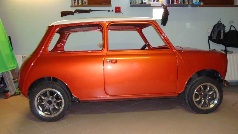

přidávám další foto
Poznámka: barva Orange groowe

PříspěvekNapsal: 09. dub 2010 21:23

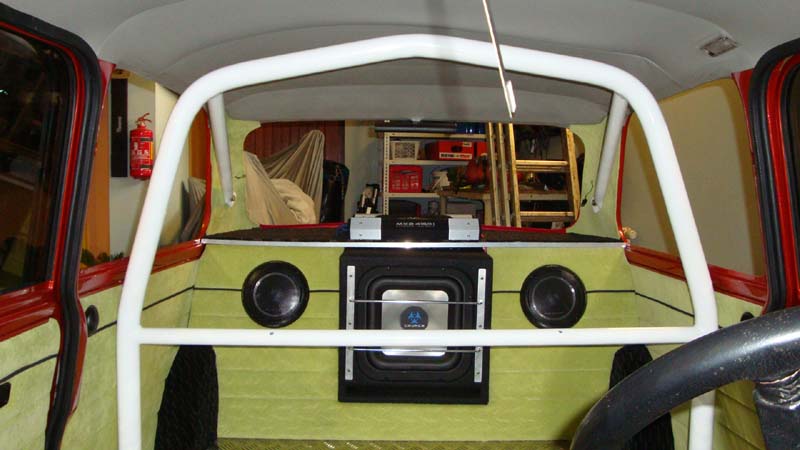

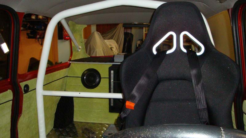

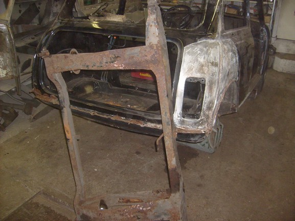

zvenku dobrý, tomu co je vevnitř moc nerozumím takže to nechám na jiných, ale chtěl jsem se optat:
1. není ten rám malý
2. opravdu to drží tak, jak to jde vidět v úchytech na zadní pásy
3. ten pás je ukotven v té dírce na středové tyči rámu
 Předmět příspěvku: Re: Cooperriderovo mini
PříspěvekNapsal: 10. dub 2010 16:46
Registrován: 14. lis 2009 18:16
Příspěvky: 13
Bydliště: Orlová
Rám je dva cm pod střechovicí, většíby se už asi nevlez, rám je opravdu uchycený v ukotvení bezpečnostních pásů, jedíné místo, které je v tom tenkém plechu zesílené, do podběhů se nám vrtat nechtělo. A díra na pás je převrtána na průmer 10 mm.

děkuji za odpověď, ale myslím si, že v tomto případě jste se vydali cestou nulové bezpečnosti, je to jen můj názor, ale cení se každá snaha udělat si ze svého mini to, co z něj chceš mít ty
PříspěvekNapsal: 11. dub 2010 14:56
Příspěvky: 518
Bydliště: Plzeň CITY
Výběr barvy supr,kola taky a je vidět,že to bude pěkne showcar,možná by šel i na DB Drag :) :bigups: Akorát musim souhlasit se Scoobym,že ten rám nemá zrovna vhodný uchcení.Ten "c" sloupek je jen kus plechu,Nadkolí by sneslo mnohem víc. :?

Myslím, že v autě, který nám při bouračce poskytne ochranu srovnatelnou tak akorát s papírovym pytlíkem, je každá trubka navíc fajn...ať už je uchycená kdekoli :D

pajach: No,on MINI není zas takovej papírák jak se zdá.Má sice svoje hranice,ale vydrží poměrně dost,pokud je v dobrym stavu.I mnohem novější konstrukce se kolikrát slisujou na neuvěřitelný placky. :( Já bych si dal taky do MINi rám,ale šel bych radši cestou vyplnění sloupků a prahů a dutin,ale to bych ho musel zas rozřezat a to se mi nechce :) Na uchcení v tom"C" sloupku vidim nevýhodu hlavně jestli ho někdo napere zezadu,tak mu ten rám skončí na zádech. :? Proto je rám dobrej,když hlavně dodržíš pevný body pro upevnění,dáš tam nějaký obaly vezmeš helmu a pořáný pásy,jinak ti může dát pěkně po kebuli. Yellow_Flash_Colorz_PDT_09

no musím souhlasit, že laxně uchycenej rám je spíš na škodu než užitek a bezpečnost a taky musím nesouhlasit s bezpečností mini, viděl sem už pár bouranejch a většinou ve vnitř dostatečně původní stav, spíš de o to že auto je pak na vyhození. Ale tenhle mini asi závoďák nebude :bigups:

s tím, co je vzadu by se na závody vydal jen naprostý blázen, to že si tam dali rám je jejich věc a už se to tady několikrát probíralo, ale když už si to do auta dám, tak to musí fungovat tak jak má, takhle to je podle mě funkčnost 0% a v případě, že se mu podaří mít těžkou nohu jako já nebo MiniMike v horším případě narazí na "vola" jako Sonny bude řidič rád pokud si ošklivě neublíží

ahoj,urcite souhlasim tady s klukama,az te nekdo natre zazadu,tak to bude zajimavy,a stejne ti pak z auta zbyde jen ten ram,a to uchyceni je taky hodne zvlastni,ale jinak zvenku je to auticko paradni :D
