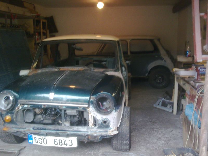

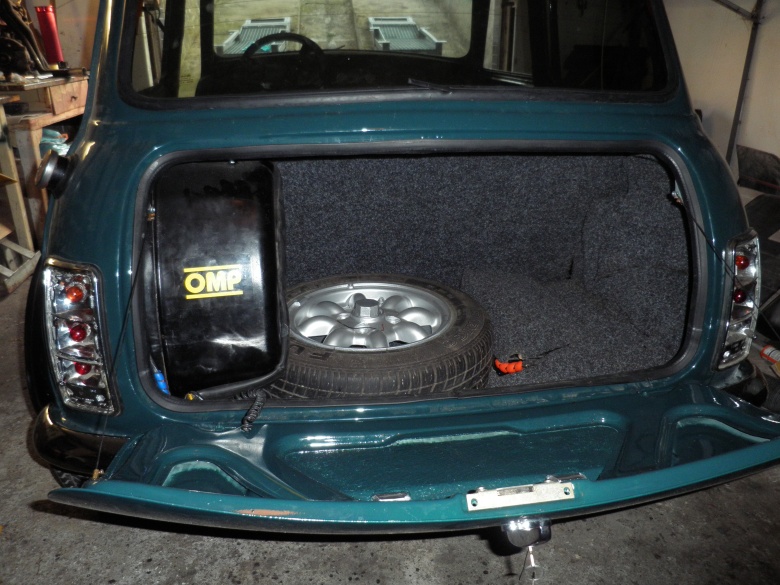

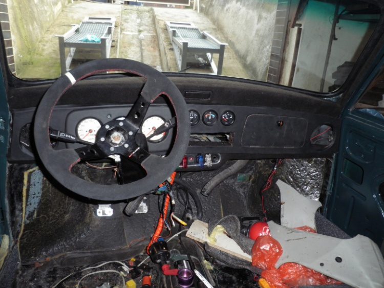

Zdravím všechny miníkáře.Myslel jsem jsem,že počkám,až budu mít hotovo,ale nějak mi to nedá s s váma podělit o můj druhej přírůstek do rodiny.Před třema měsícema jsem se zas zbláznil a pořídil si dalšího miníka,i když ten první není jseště zdaleka dokončenej(toho čeká dost úprav,tak si ještě počká).Koupil jsem ho tady od Lukáše z fóra za rozumnou cenu :blink: :biggrin: Jel jsem pro něj s plaťákem kousek od Prahy a i když jsem byl upozorněn na špatnej stav,tak jsem se na místě trochu zarazil :oops: No ale nedal jsem zas poručit rozumu a naložil ho na plaťák.Když jsem ho dovezl domů,tak jsem moc pochvaly nesklidil,ale to nebylo už u prvního miníka,takže jsem na to zvyklej :bigups:
Hned jsem se pustil do práce na kastli před barákem a bědoval nad hroznym stavem,ale šlo to zpočátku celkem rychle,tak jsem se cítil na rychlou resuscitaci.Bohužel počasí a situace mě párkrát vypekly,tak to už trvá dýl,než jsem plánoval.
Ale vyřešil jsem to když jsem do garáže pro jedno auto narval oba miníky. :D
Bude to moje auto na denní ježdění po městě,takže zase nebudu dělat všechno z gruntu,ale chci spolehlivý autíčko a budu se o něj poctivě starat,to přísahám :wub:
Mám zatím hotovo:
Karoserie:
-oba vnější + vnitřní práhy
-oba nášlapy práhů
-podlahy u řidiče + spolujezdce
-oba "A" sloupky u dveří
-polahu v kufru+zadní čelo
-zadní kapsy
-opravy předních blatníků
-výměna panelu pod předním sklem
-oprava lemu zadního skla
-oprava zadních lemů
-navaření ůchytů pro sedačky ze suzuki swift GTI
-oprava spodku dveří u řidiče
-výměna dveří u spolujezce za lepší
-výměna zadního víka za již opravené/upravené
-výměna predních parabol svítilen
-nátěr podlahy gumoasfaltem a nažehlení IPY
-výměna čelního skla
-oprava promačkané střechy na všech místech
-zavaření děr pod uchycením předních tlumičů
-oprava obou zadních nadkolí
Brzdy:
-Výměna předních brzdičů za repasované+destičky a kotouče
-výměna zadních bubnů + prasátek+obložení
-oprava převodu ruční brzdy
Motor:
-přetěsnění karburátoru+seřízení+nějáká oprava
-oprava zapalování
-výměna oleje
-sportovní filtr
-nerezové výfukové potrubí se středovým tlumičem z Fabie 1,4 a koncovým tlumičem středovým z Mini SPI a nerezovou koncovkou středem samo domo :lol: Zvuk ok :banana:
čeká na dotěsnění...
Př. osa:
-výměna těhlic se svyslými čepy
-výměna poloos s klouby
Zadní osa:
bude nutná výměna osyčky na levém rameni
Další:
-výroba náboje pro sportovní volant
-montáž sportovních pedálů+hlavice řadící páky
Uf,ještě nějaký drobnosti zbývají.Hlavně zkontrolovat elektriku v autě a pak nechat celý auto nastříkat.Tak snad už se to blíží ke konci. :banana:
Teď nějaký fotky:

Foto:
prah1.jpg [ 102.26 KiB | Zobrazeno 27224 krát ]
prah2.jpg [ 90.36 KiB | Zobrazeno 27224 krát ]
podlha.jpg [ 117.01 KiB | Zobrazeno 27224 krát ]

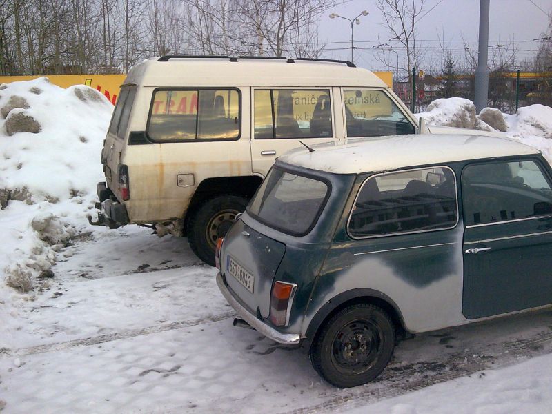

Tak miník už jezdí a má platnou technickou :) Musím ještě doladit pár detailů,hlavně,že už motor běhá a příští tejden jde do laku :banana:
mezi trolly.jpg [ 114.16 KiB | Zobrazeno 26879 krát ]
s trollem Jardou.jpg [ 100.32 KiB | Zobrazeno 26879 krát ]
s trollem Jardou2.jpg [ 99.78 KiB | Zobrazeno 26879 krát ]

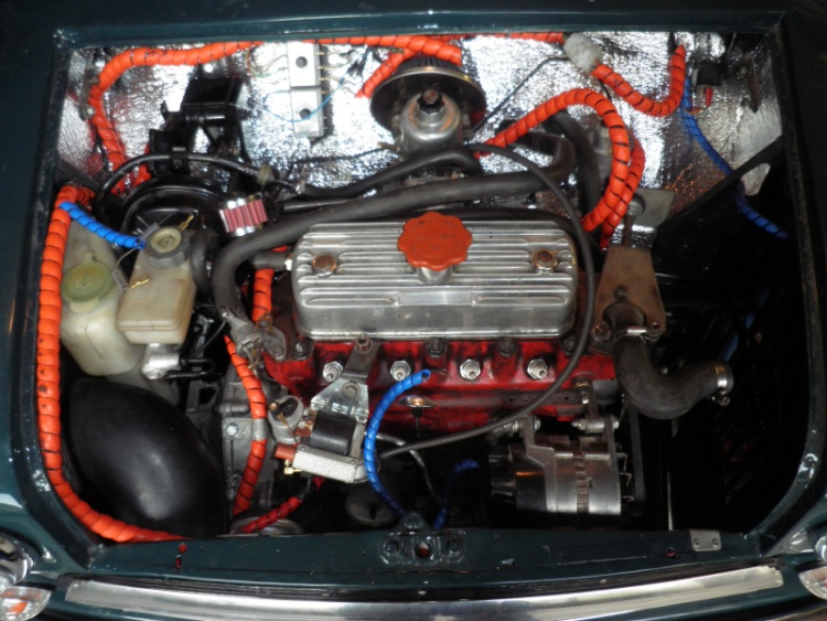

Po skoro třech měsících se mi miník vrátil z lakovny zpátky. :banana: Zatím jsem si jen tak pohrával s kanálama v hlavě a vyrobil si výfukový svody 3 do 1 a sací na webera DCOE 40.Tak až dojdou díly z UK dodělám motor a spoustu drobností a těsim se na Vás lidi někde na srazu. :wink: Omlouvám se za kvalitu foto,telefon :roll:

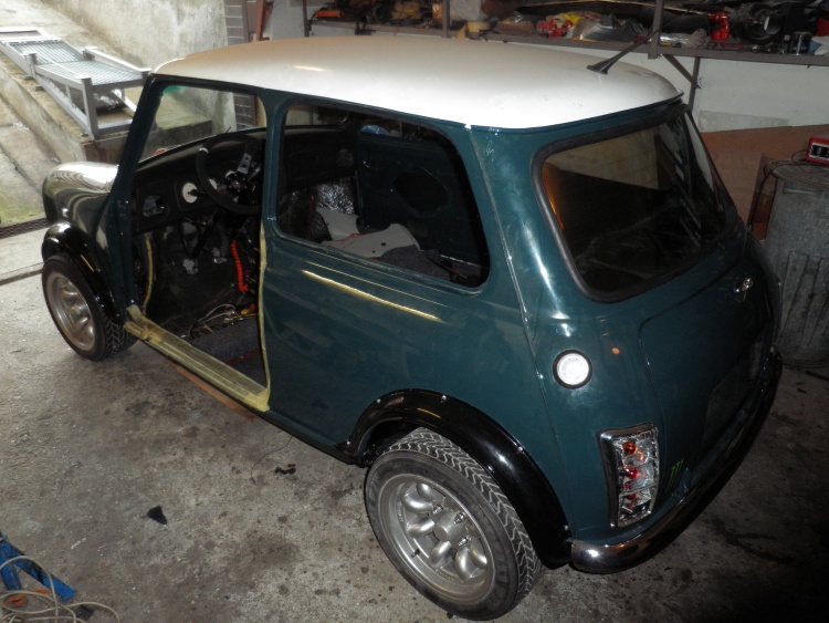

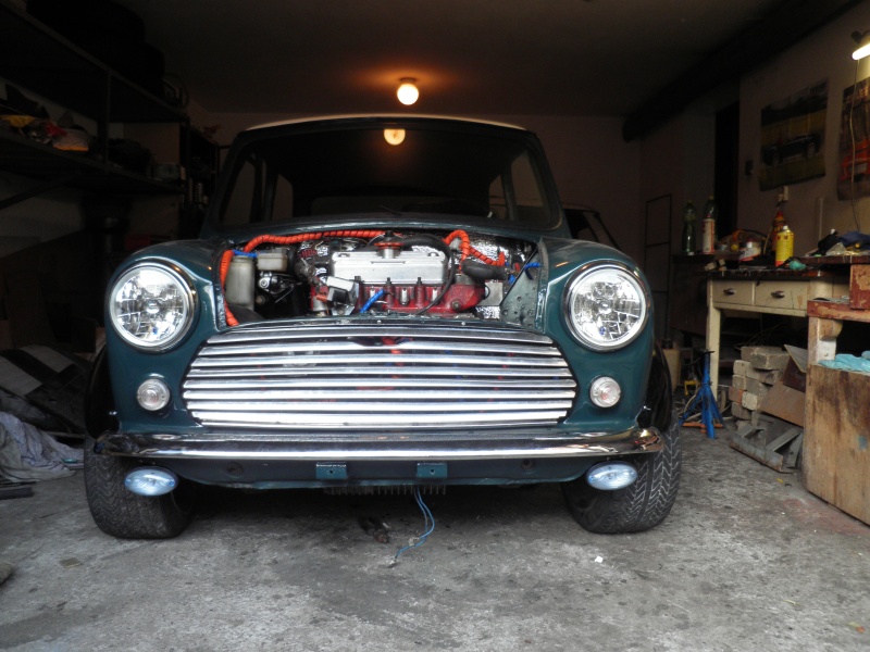

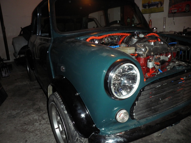

Ale pak! :rock: :twisted:
mini6.jpg [ 166.16 KiB | Zobrazeno 25953 krát ]
mini1.jpg [ 171.96 KiB | Zobrazeno 25953 krát ]
mini2.jpg [ 180.26 KiB | Zobrazeno 25953 krát ]
mini3.jpg [ 177.54 KiB | Zobrazeno 25953 krát ]
mini4.jpg [ 193.44 KiB | Zobrazeno 25953 krát ]
mini5.jpg [ 173.03 KiB | Zobrazeno 25953 krát ]

PříspěvekNapsal: 23. srp 2011 10:32
Příspěvky: 448
Bydliště: Most
No pěkná práce chlape, myslím si že Lukáš by ho nepoznal. Těším se až to uvidím na vlastní bulvy, mějse a ať se daří. By Jozzy

Jozzy:Jo asi by ho nepoznal,nezůstalo tam skoro nic původního.Teď když se podívám na začátek,trochu se divim,že jsem se do toho pustil,ale na druhou stranu se mi líbí víc a víc a radosti přibývá,když se mi daří blížit se svýmu MINIsnu. :banana:
