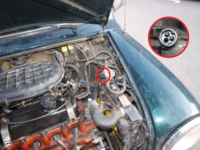

Máte představu co patří do tohoto konektoru? Našel jsem ho jak kouká znuděně do podběhu ,ale v jeho dosahu neni odpovídajcí samička.
konektor.jpg [ 128.88 KiB | Zobrazeno 54484 krát ]
 Předmět příspěvku: Re: jirka2030
PříspěvekNapsal: 22. úno 2011 21:04
Příspěvky: 1440
vypada to jak na konektor od pridavneho ventilatoru co mas za chladicem....
PříspěvekNapsal: 22. úno 2011 21:11
to mi taky napadlo ,ale ventilátor mi běhá,a kabel k němu vede asi přes podběh,ale díky za snahu ještě to prověřím.Jirka
