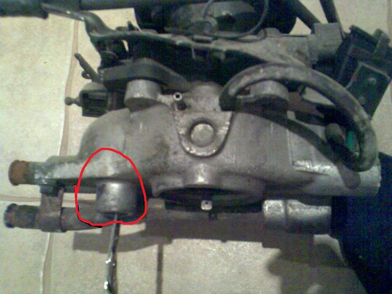

Tak tu mám jeden renonc a zatim nevím kde hledat.Benzín ukazuje 3/4 nádrže že je plná ale už se nehýbe a teplota je hned na modrým a to stejné ani se nehne.Kde je čidlo na teplotu?Je to co je na spodku chladiče?Spičko jsem nikdy neměl a je tam oproti karbecu dost elektriky navíc.Pojistky fachaj.A ještě jeden dotaz nemá někdo náhodou origo trubku výfuku co se dává místo katu?Časem toho dotazování bude asi více ale ta teplota je vo držku.Díky za jakoukoliv nápovědu.

ahoj tome řek bych že čidlo na chladičí byvá na ventilator chladiče a teplotu to bere na hlavě jestli tam nějake je a stim benzinem opotřebeny plovak v nadrži bejva zhrnuty odoporovy drat :wink: fany

No já právě koukal na tradiční místa jako hlava atd.... a čidlo nikde.To co je dola na chladiči je asi na ventilátor tak to aspoň píšou v manuálech.Jinak ten plovák v nádrži mě taky napadl ale musíme jí nejdříve vyjezdit a pak vyndat ale to je ten menší problém když vozím kanystr ale ta voda mi dělá starosti nerad bych to někde uvařil.Ale i tak díky Fany za radu a doufám že jsi nebyl poslední .Copak tu nikdo nemá Spičko a někdy se v tom šťoural?

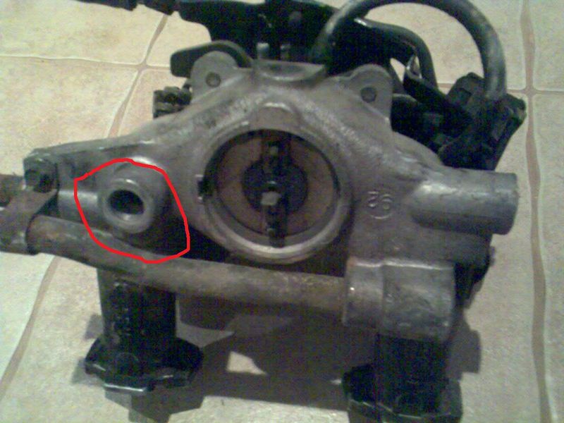

Čau Tome prosímtě nepamatuju si přesně když jsem SPi vyndaval ale našel jsem to ve sklepě a myslím si že to je viz foto když koukáš na motor tak v pravo dole na sání. Snad ti to pomuže čauky.

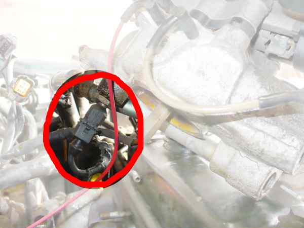

kuta píše:
Včera jsem to montoval.
P1110972.jpg [ 31.89 KiB | Zobrazeno 29173 krát ]
