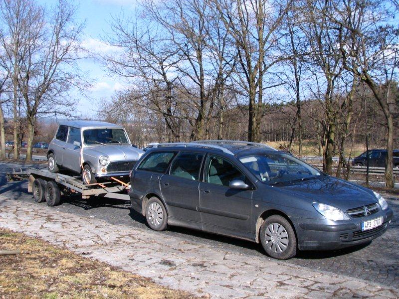

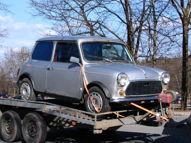

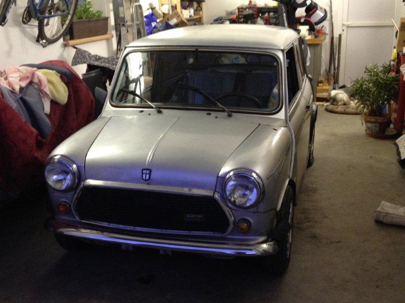

Po pěti letech plkání, hledání a surfování po netu se konečně naplnil můj sen a přivezl jsem si domů MINI. Je to MINI 25 před opravou a renovací. Chudák se ani nehnul minimálně od roku 2005, tak v motoru už jsou asi pavučiny. Ale jelo do poslední chvíle, tak mu snad zítra dám hlas. No uvidíme je to loterie, ale za ty prachy jsem ho tam nemohl nechat :)
Nepochybuji o tom, že se tu vždy najde někdo, kdo mi pomůže svojí radou a zkušenostmi. Přikládám dnešní foto z cesty.

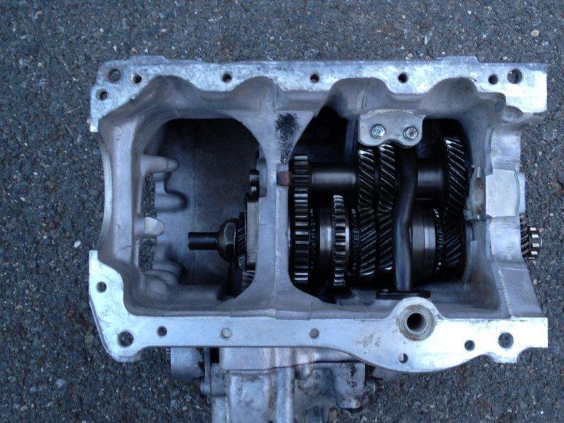

Tak první úspechy i neúspěchy. Zadní origo sedačky jsem sehnal za pakatel v Německu a zadní boky včetně anteny a spínače mlhovky za druhý pakatel v Rakousku. Přeci jen je tam trh s MINI trošku větší. Po oživení komplet elektroinstalace si motor už také vrčí, ale ložisko v převodovce má rozlámanou klec, takže kuličky si tam dělaj co chtěj. Nevíte co je tam za ložiska??? Kde se dají sehnat???

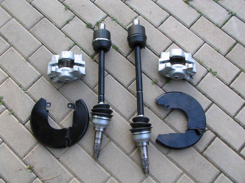

S převodovkou to nakonec nebylo tak jednoduché, takže skončila u pana Voráče. Zatím jsem se pustil do brzd. Řikládam foto zásilky z Anglie - udělal jsem si radost.
castrol1.jpg [ 193 KiB | Zobrazeno 50605 krát ]

Převody jsou doma!!
IMG_0221.jpg [ 92.08 KiB | Zobrazeno 50254 krát ]

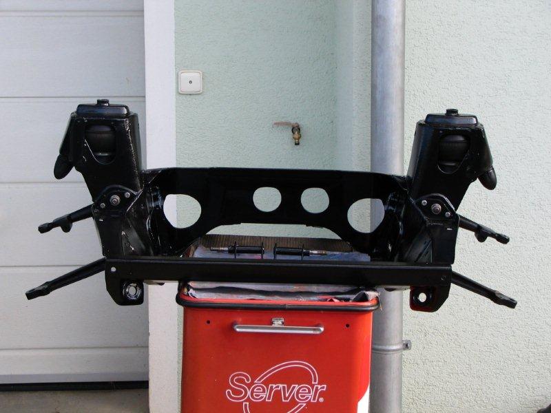

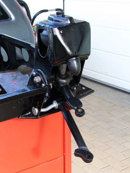

zase kousek
... opískováno hned stříknuto zinkem pak pořádný základ, mezivrstva a 2x černý vrch ..
Poznámka: PŘED
IMG_0436.jpg [ 79.81 KiB | Zobrazeno 50254 krát ]
Poznámka: PO
IMG_447.jpg [ 112.81 KiB | Zobrazeno 50254 krát ]
Naposledy upravil brooklynspeedy dne 07. říj 2012 17:31, celkově upraveno 1

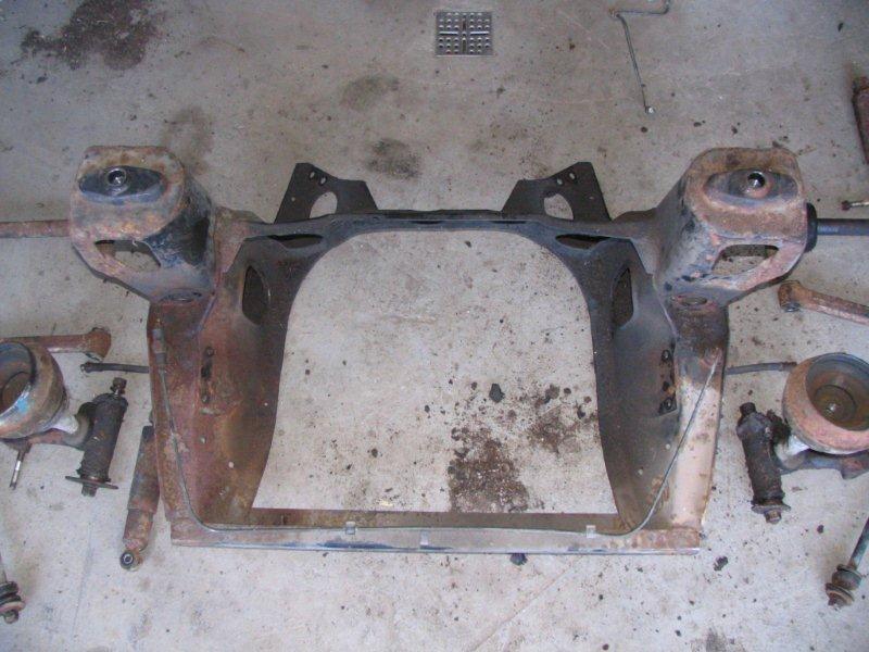

 Předmět příspěvku: Re: brooklynspeedy - Mini 25
PříspěvekNapsal: 14. črc 2012 19:59
Příspěvky: 263

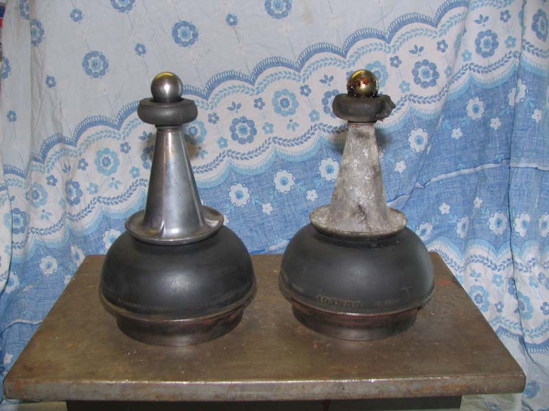

Bydliště: Bdeněves
zase kousek
101.jpg [ 69.38 KiB | Zobrazeno 49960 krát ]
093.jpg [ 39.07 KiB | Zobrazeno 49960 krát ]

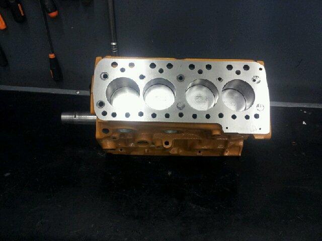

Příspěvky: 263
Bydliště: Bdeněves
další kousek
blok_motoru.jpg [ 35.99 KiB | Zobrazeno 49807 krát ]
