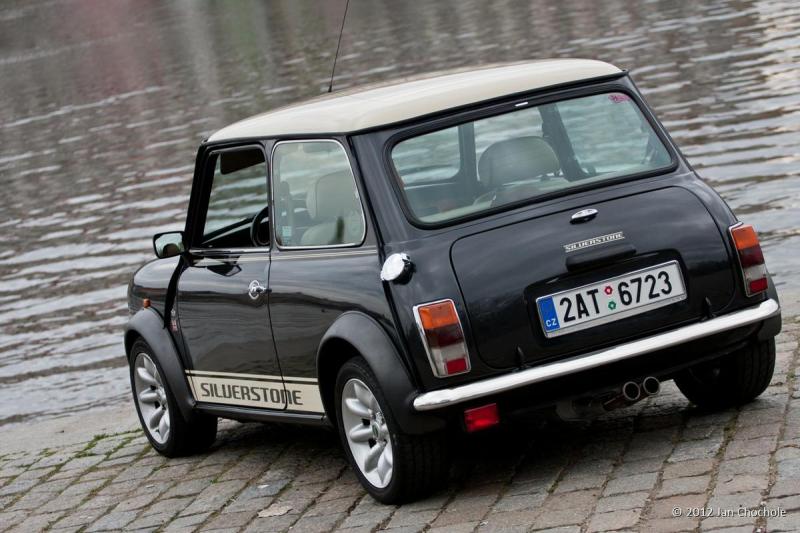

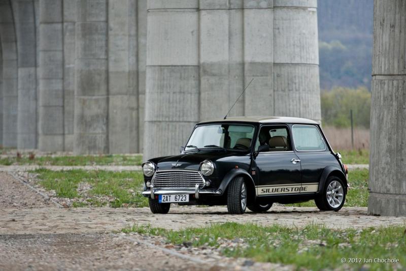

Ahoj, už je asi všeobecně známo, že jsem se ujal Jozzyho "šediváka", s pár pražákama a středočechama jsem už měl možnost se potkat na minisrazu v Libni.
Teď mám ale konečně pár fotek (za které moc děkuju Honzovi Chocholemu - http://www.chochole.com/index.php/auto-moto), tak panu Silverovi zakládám vlákno, kam budu sypat novinky.

:bigups: Super :biggrin:
 Předmět příspěvku: Re: Krum - Mr. Silver
PříspěvekNapsal: 08. kvě 2012 20:09
Příspěvky: 263
Bydliště: Bdeněves
Gratuluji nádherné :banana:
PříspěvekNapsal: 08. kvě 2012 20:25
Bydliště: nyrany
pěknej,ta černá je prostě parádní,gratulace

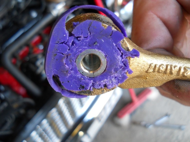

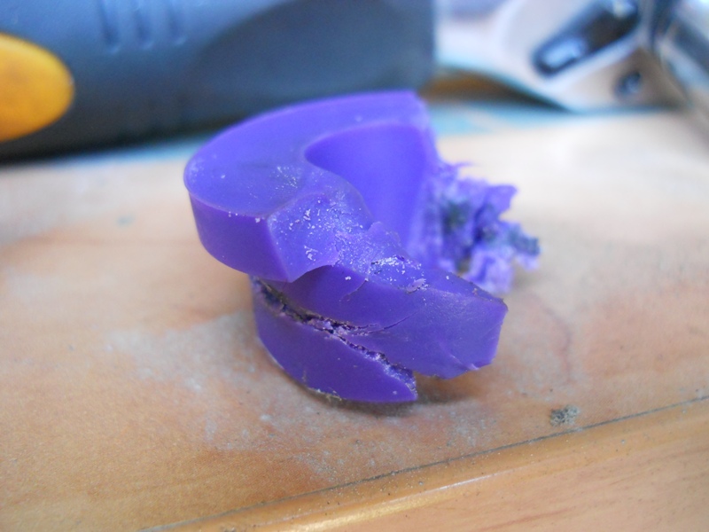

No a nebyl bych to já, abych pana Silvera hned po měsíci nerozbil. :oops: Teda víc než já je asi na vině stav silnic v Praze a možná i materiál před měsícem měněných fialových výplní horní stabilizační kosti motoru.
Cestou ze srazu jsem začal slyšet rázy až rány při řazení z jedničky na dvojku, zanořil jsem hlavu pod kapotu a následovala oprava. Dal jsem tam inovovaný jednodílný origo vložky pro MPIčko. Přikládám nějakou tu fotodokumentaci.

Mne uplne stejne silenbloky nevydrzely cestu z Kobylis do Modran. Daji se ty silace na MPI sehnat nekde u v Cechach?
PříspěvekNapsal: 09. kvě 2012 21:25
Příspěvky: 79
Tak to vypadá, že ten materiál je fakt ganz na pendrek. V tom případě deklamace na Minispares "These may be the last bushes you'll ever buy!" vyznívá dost komicky. :blink:
Jestli se dají koupit v ČR nevím, ale za pár dní jede zase Tomáš do MiniSpares, tak si je můžeš objednat. Já můžu kdyžtak poskytnout ty klasický černý dvojdílný silenbloky, který mám v záloze navíc.

To fialovy jsou PU bloky? Tristni, jak se kvalita muze lisit u jednotlivych vyrobcu. Ale auti krasny.
PříspěvekNapsal: 10. kvě 2012 12:22
Příspěvky: 79
PU to není, při zmáčknutí prstem je ten materiál docela poddajnej. Ale praská to, jako by to bylo moc tvrdý a křehký, což je divný. Možná nějaká špatná šarže, kde se nepovedla vulkanizace bo co. Na spodní kosti to zatím drží.

2Dudo: Díky za pochvalu i radu. Podložka tam směrem k motoru je, těžko říct, je-li to ta správná tepelná. Každopádně ten silenblok se rozpadnul i na opačný straně kosti. Uznávám, že to mohlo být až druhotný.

Osobně se domnívám, že i MiniSpares začíná prodávat aušus, jestli se to pokazilo ve výrobě těžko říct, ale tohle prodávají už dlouho a fialová sada bývala to nejlepší, bohužel bývávala. A to se netýká jen Deflexu ale i gumových součástek jako tlumící koule, silembloky a podobně, stojí za houby. Mám tu pár starých silembloků a troufám si říct, že vydrží 5x tolik co ty nové!!! Takže na tyto bacha :!: :
http://jozzy.rajce.idnes.cz/sedivacek_f ... C02976.jpg
Nevydržely ani 300km!!!
By Jozzy
