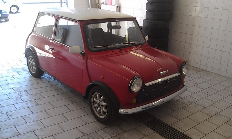

Zdravím všechny :)

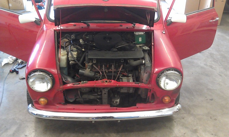

Nedávno jsem si splnil a pořídil jsem si miniho.. Je to Rover mini cooper 1.3 karbec. Je to dovoz z Německa r.v. 92.
Chtěl bych ho dát od základu do pořádku, ale docela mě limitují finance tak nevím jak dlouho to všechno bude trvat. Chtěl bych to dodělat na jaro příštího roku.. Budu rád když mi občas poradíte nebo mi pomůžete sehnat nějaký ten díl.. :)

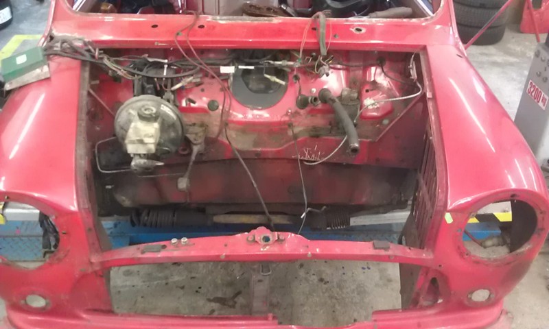

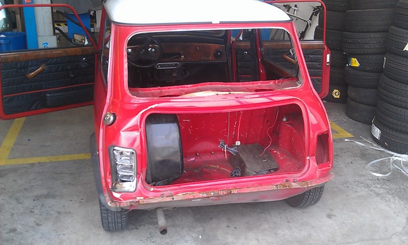

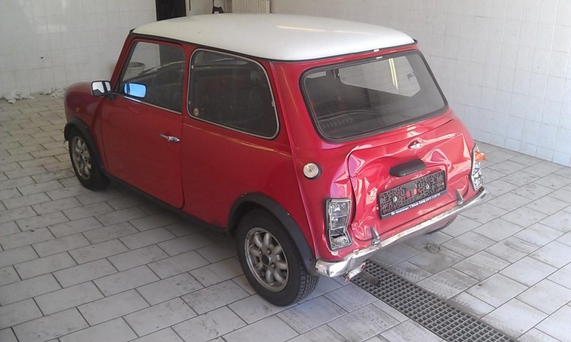

Někdo ho zezadu naboural, ale není to naštěstí tak hrozné.
mini 2.JPG [ 140.05 KiB | Zobrazeno 30651 krát ]

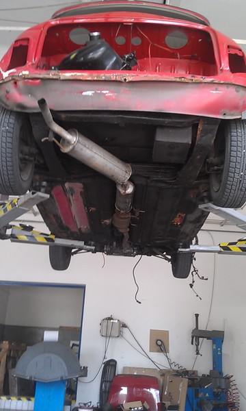

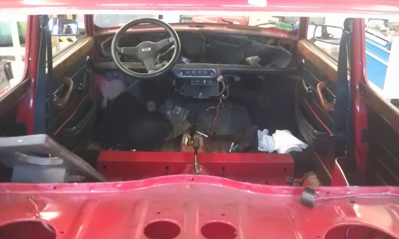

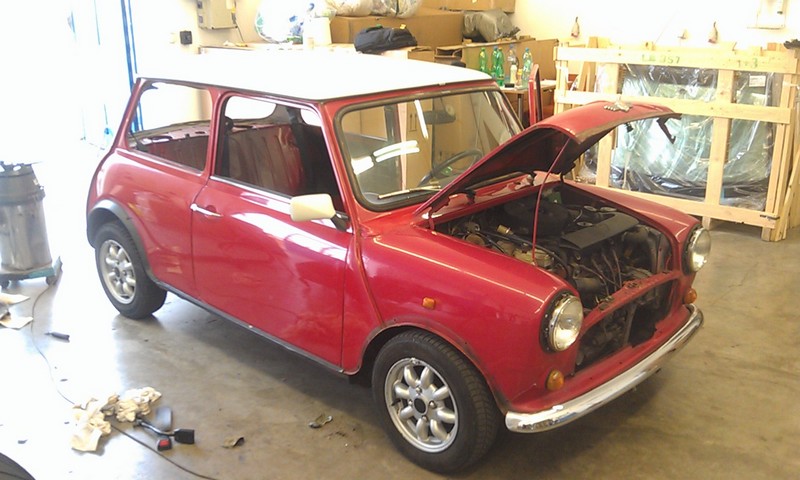

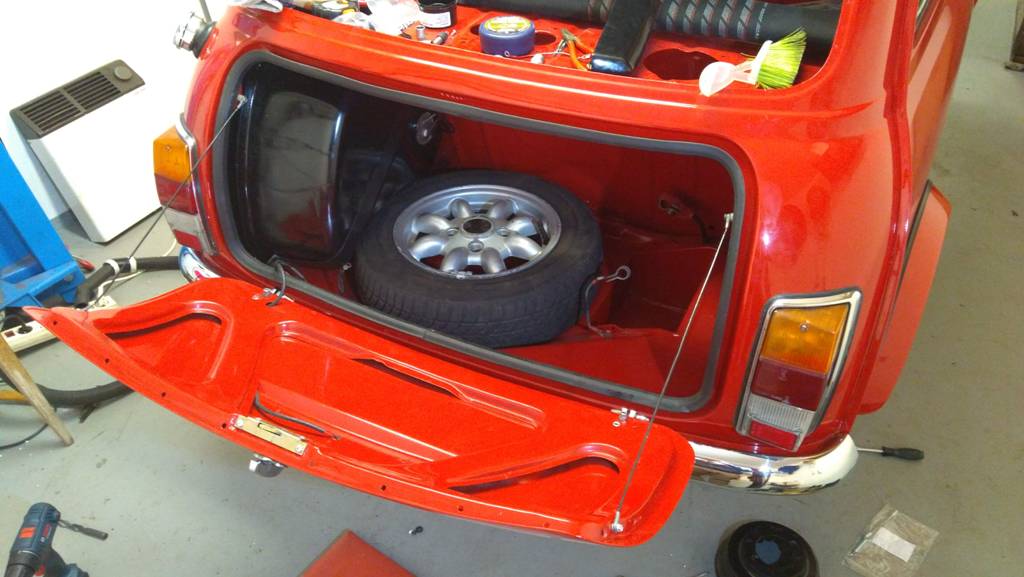

work in progress
Poznámka: Z karoserie mám největší strach. s plechem nemám skoro žádné zkušenosti. To bude největší problém.
IMAG1507.jpg [ 140.55 KiB | Zobrazeno 30650 krát ]
IMAG1498.jpg [ 141.52 KiB | Zobrazeno 30650 krát ]
Poznámka: Přední je venku :)
IMAG1493.jpg [ 104.21 KiB | Zobrazeno 30650 krát ]
Poznámka: Zadní je venku
IMAG1482.jpg [ 166.76 KiB | Zobrazeno 30650 krát ]
IMAG1465.jpg [ 104.4 KiB | Zobrazeno 30650 krát ]
IMAG1456.jpg [ 120.93 KiB | Zobrazeno 30650 krát ]
IMAG1421.jpg [ 154.03 KiB | Zobrazeno 30650 krát ]
IMAG1419.jpg [ 141.06 KiB | Zobrazeno 30650 krát ]
IMAG1412.jpg [ 119.82 KiB | Zobrazeno 30650 krát ]
IMAG1405.jpg [ 157.58 KiB | Zobrazeno 30650 krát ]

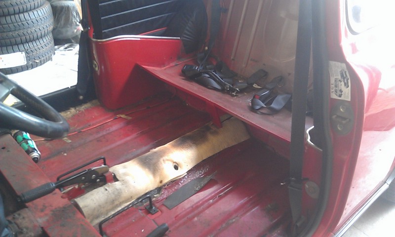

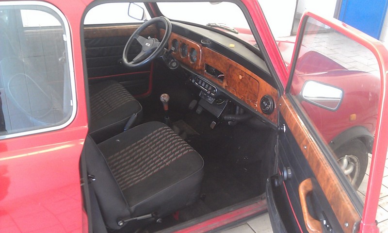

Poznámka: Interier je docela ok až na popraskanou palubovku
IMAG1394.jpg [ 132.69 KiB | Zobrazeno 30650 krát ]

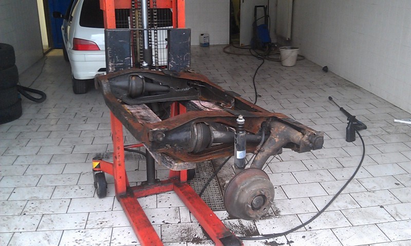

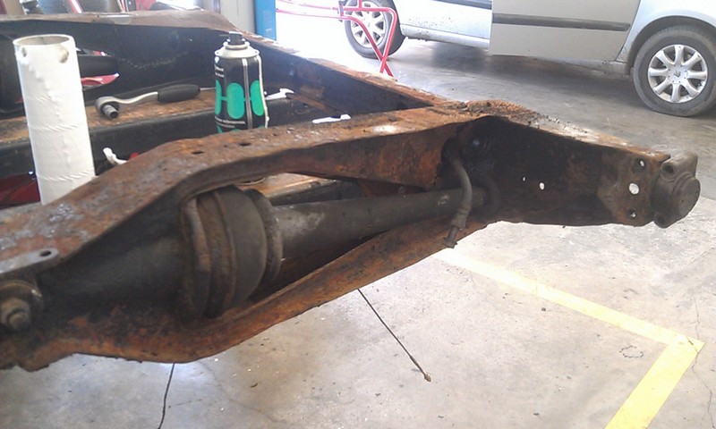

Poradí prosím někdo jak sundat trumpety ze zadní nápravy? potřeboval bych to kvůli pískování a následnému komaxitu. dík
IMAG1528.jpg [ 137.77 KiB | Zobrazeno 30596 krát ]
 Předmět příspěvku: Re: Rover Mini Cooper
PříspěvekNapsal: 08. zář 2013 20:00
Příspěvky: 507
Bydliště: Piestany, Slovensko
ahoj. v tvojom pripade asi ,,kladivom,,. ono ked das dole rameno, resp. uz len ked zdvihnes auto a das dole koleso, tak to ide velmi jednoducho. nakolko to mas ale ty cele hrdzave a zlepene, tak tam bude treba trochu sily. musis rozdelit tu hlinikovu trumpetu od tej gumovej ,,buchty,,. nastriekaj medzi to WD-cko .... je to len zalepene... potom to das v pohode dole ;)
Diagnóza M1N1 + Namrdracing
PříspěvekNapsal: 08. zář 2013 20:12
Registrován: 18. srp 2013 14:35
Příspěvky: 18
Bydliště: Zlín
Díky zítra zkusím..

presne jak pise jarik, kladivo a sroubovak a urcite to dolu pujde, bude to k sobe privulkanizovany :-)))

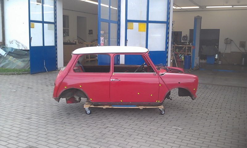

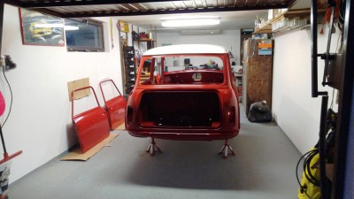

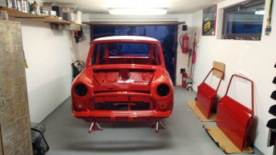

Tak konečně po dlouhé době je karoserie z laku.. Teď už to jenom poskládat :biggrin:

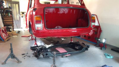

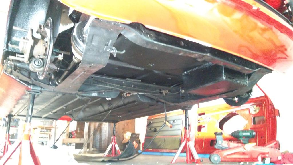

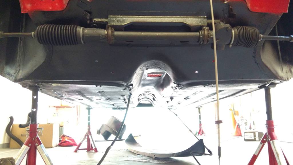

Proběhl nástřik podvozku a montáž zadní nápravy..

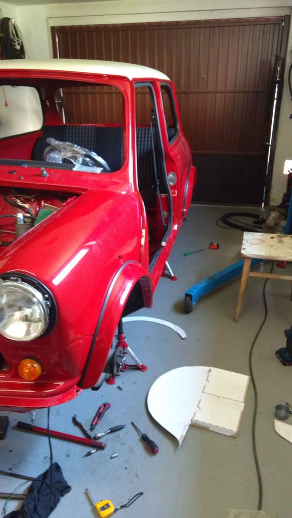

Tři dotazy:

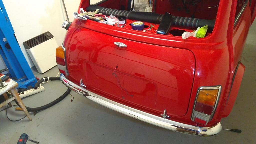

1. Je přední nárazník stejný jako zadní? Mám dva, ve předu sedí krásně, ale vzadu mi nevychází přes rohy.

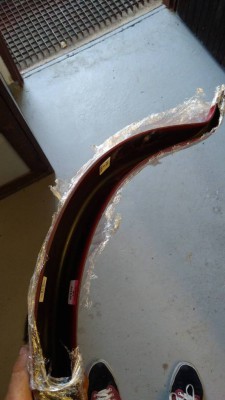

2. Mám tyto blatníčky, ale jsou bez úchytů. Poradí mi někdo jak to dostat na auto?

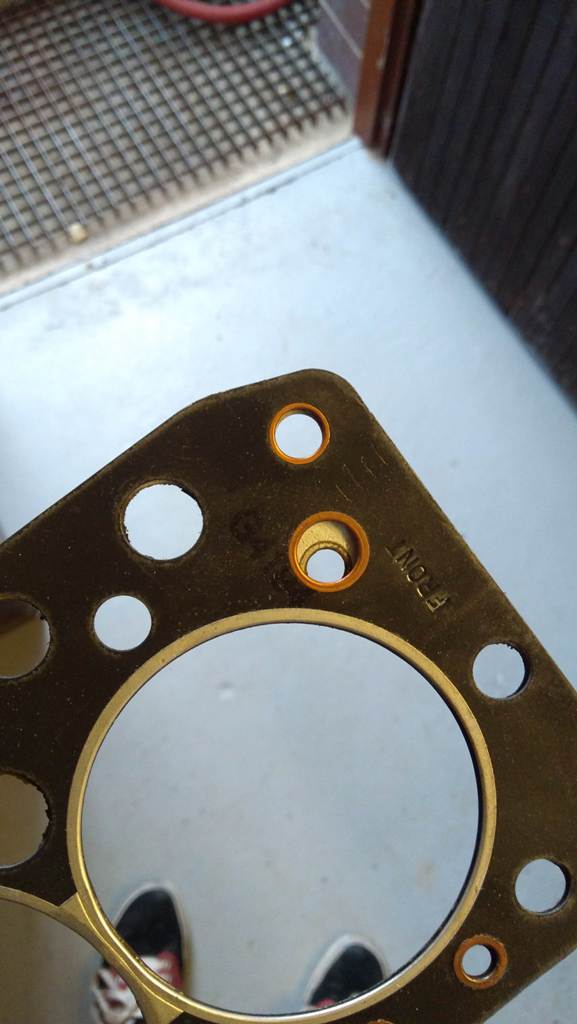

3. Koupil jsem si těsnění pod hlavu na 1,3, ale na každé straně mám větší díru než na původním těsnění. Neví někdo, které těsnění to má být? Případně jestli ho někdo nemá?
Díky

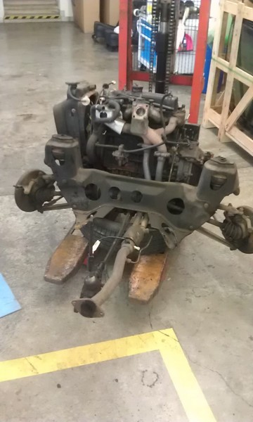

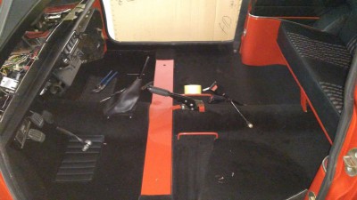

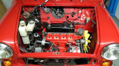

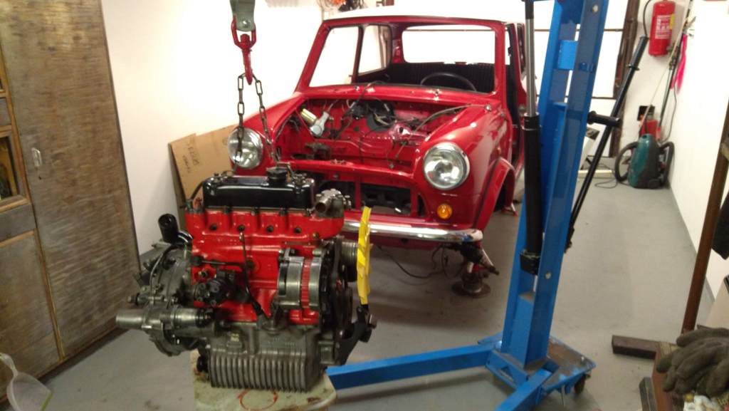

Po dlouhé době, pár fotek..
 Předmět příspěvku: Re: minicaesar - Rover Mini Cooper
PříspěvekNapsal: 04. pro 2018 12:13
Příspěvky: 18
Bydliště: Zlín
Jo tu jsem otáčel ještě ten den co jsem tam dal motor :D Právě když jsem uviděl ten nápis na vrtuli :wink: Ale dík za upozornění.
