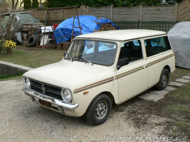

další kombík z Veszpremu !! Gratuluji novému majiteli. Auto jsem viděl na vlastní oči, je kompletní v původním stavu - nenapaden kutiliem.

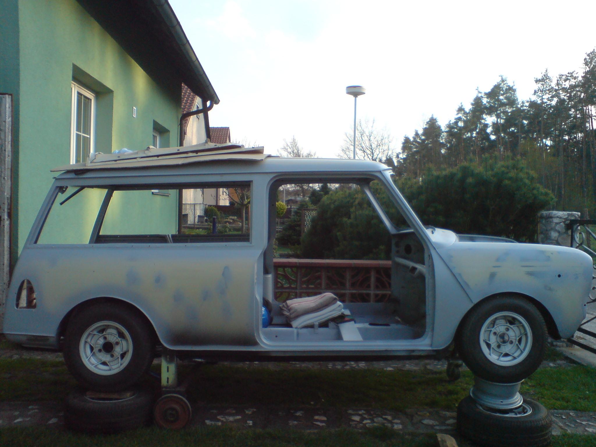

Re: bubb - Mini Clubman Estate
27. srp 2014 22:46

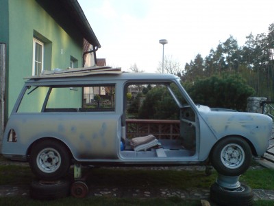

tak jsem rozebral co ještě šlo a trochu opískoval , ted nás čeká klempíř

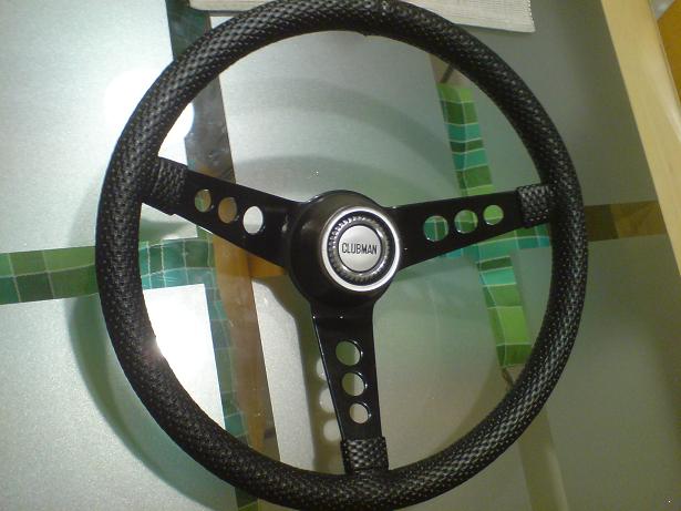

04. led 2016 21:05

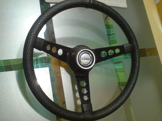

další kousek opraven :D

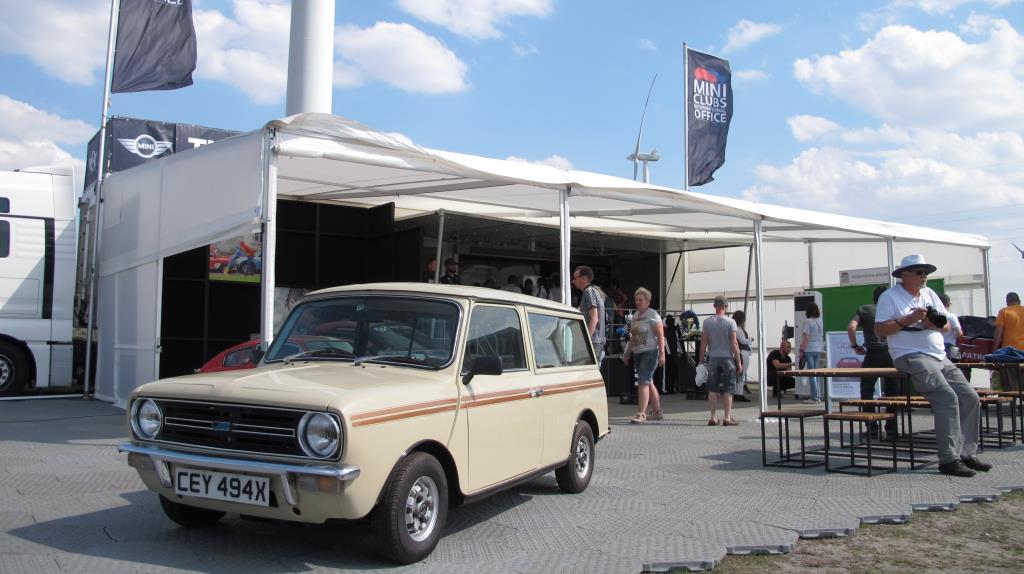

shodou okolností jsem letos na IMM v Belgii stál u stejného exempláře, protože ho tam vystavovali na stánku Mini.

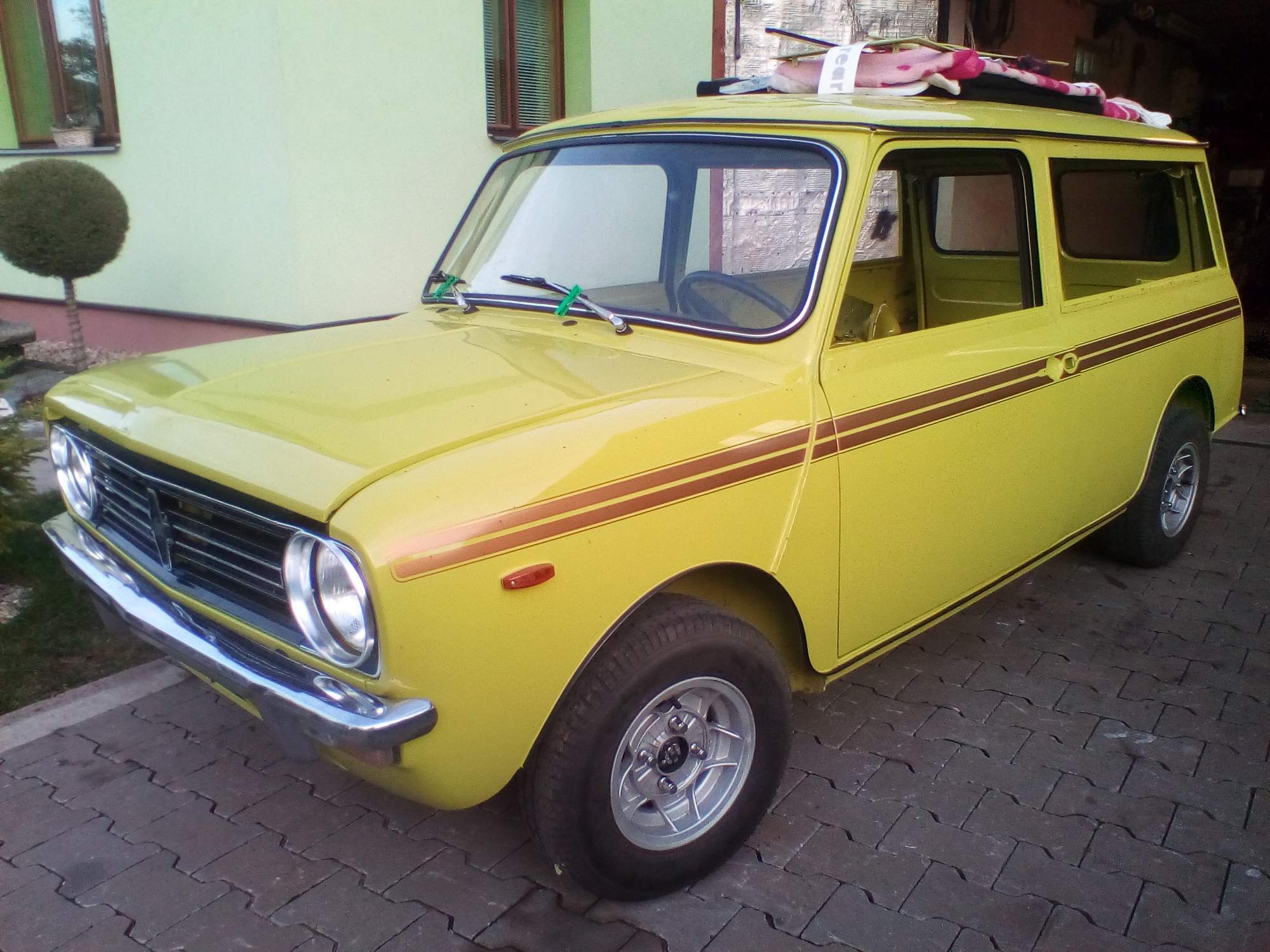

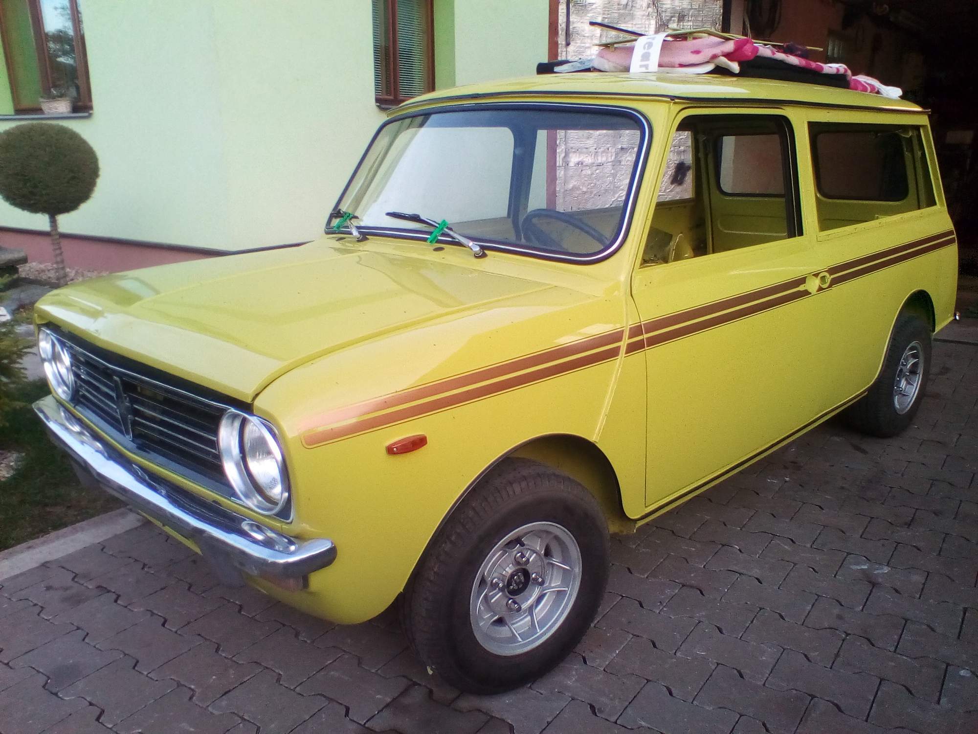

01. kvě 2019 12:43
Tak konecne je mini u krejcire , sije mu novy kabat :-) fotky na albu.
https://bubb.rajce.idnes.cz/mini_clubman/
01. kvě 2019 12:53
Zajímavá barva, jsem zvědavý na čalounění.
