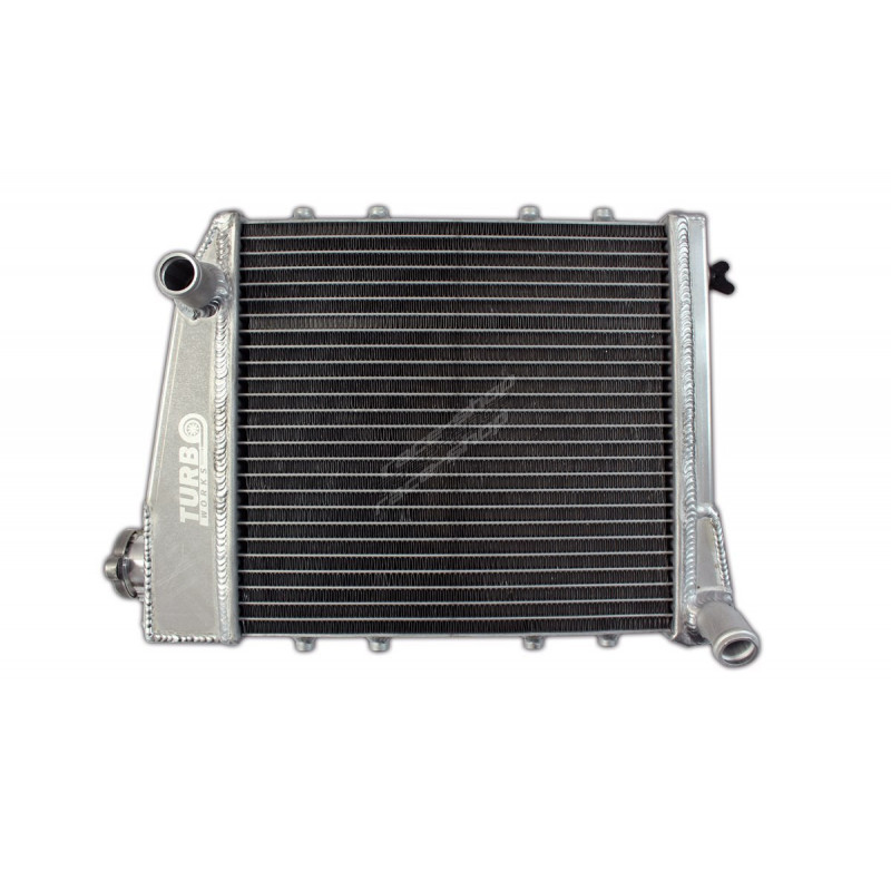

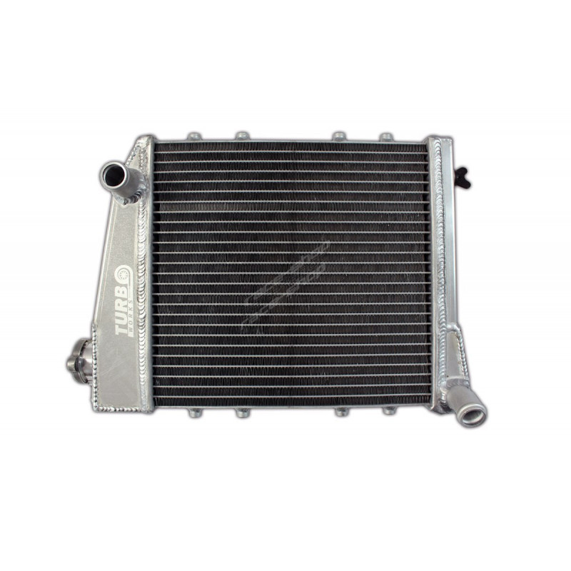

Další dotaz , vodní chladič to má docela za sebou,, mám schánět nový original nebo koupit tenhle hliníkový tuningový? má stím někdo zkušenosti? díky

hele tam nahoru do karburátoru se leje tlumičový olej, jinak ten karbec nijak štelovat ani nejde, teda pokud nejsi odborník na broušení jehly po setinách či tak něco.
S hliníkovým chladičem určitě neuděláš chybu.

PříspěvekNapsal: 16. črc 2019 18:38
Ten chladič hlavně nekupuj od čínanů. Je to škoda práce a peněz.

Mekkk píše:
Proč? máš nějakou zkušenost ? jak je to dlouho? chladič jsem už objednal :roll: :roll:
PříspěvekNapsal: 16. črc 2019 20:38
Měl jsem dva hliníku z číny. Jeden vydržel 150km a druhy nedal ani sraz na Moravu. Nikdy více.
