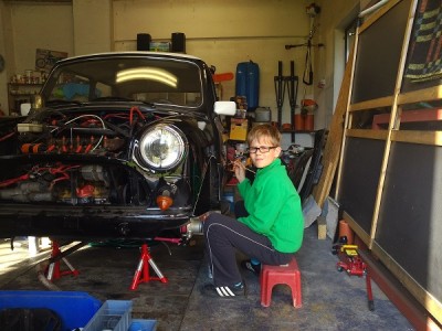

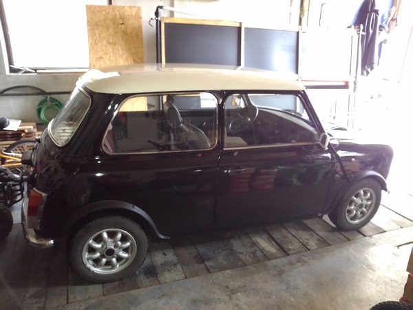

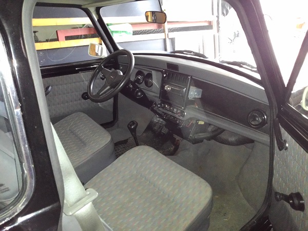

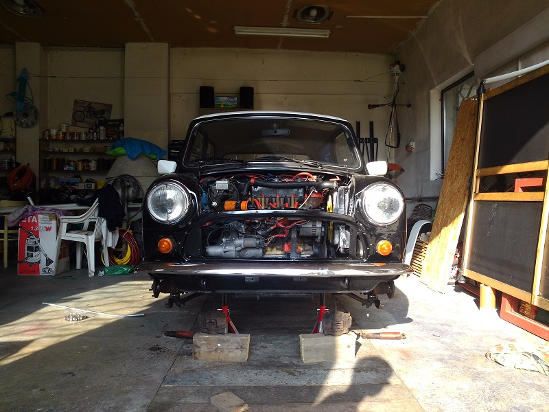

Ahoj všem,
Rozhodl jsem se přidat mezi majitele tohoto krásného vozítka. Jsem štastný jako malé dítě (přítulkyně moc nee) a tak si ho dovoluji představit. Jedná se o litříka z roku 1993. Je dovezen z němec (nevím přesně kdy, ale nějakej pátek to bude) a dosut nepřihlášen v CZ. Byl to takový spontální nápad, pracuji sem a tam v cizině (momentálně Francie) a kolega si nutně potřeboval odskočit do čech na víkend. Když se vrátil svítil jako 1000W žárovka a řekl, že byl koupit moťorku (Warioor 1700, nebo tak nějak) a já hrozně smutnil.. :dontgetit:
A už to začalo, další víkend jsem pelášil taky do Cz a už mi to stojí v garáži.. (doma jsem dostal důtku, že jsem přijel jen pro auto a néé se pomazlit s přítulkyní :lol: )
Asi to nebyl good nápad, jelikož se v tom nemůžu vrtat a musím vydělávat, ale penízka budou třeba a jak to tu na fóru čtu, bude jich třeba halda.. Snad to tady za tři týdny ukončíme a já se dostanu domů. Chtěl bych udělat základní údržbu, přihlásit a trošku se povozit a odhalit záludnosti. Mám v plánu rozborku a znovuzrození celého autíka.. Tak snad mi to klapne...
Fotky nic moc, ale pochlubit se doufám můžu.. Myslím si, že určitě budu sem a tam potřebovat poradit.. Věřím, že se na vás budu moci obracet s pomocí.
Jo a budu se snažit o nějakou dokumentaci svého díla při opravách.. Čau Kríca

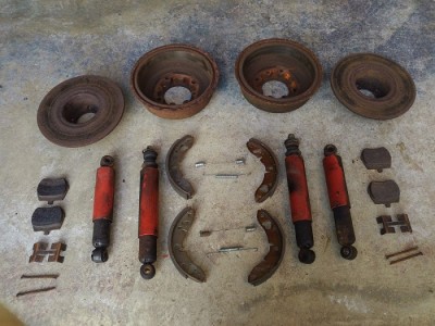

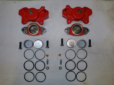

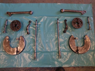

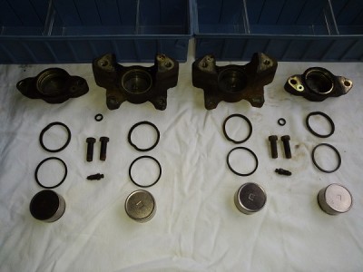

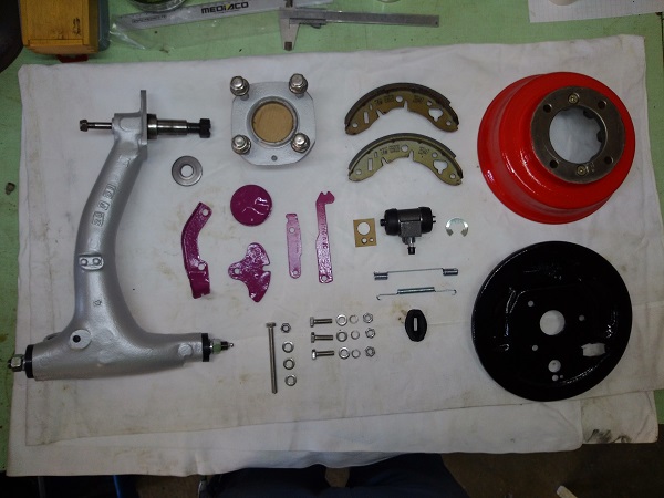

Nějak se mi nedaří být delší dobu doma, ale odskočil jsem si na další víkend a trošku se začal vrtat do auta. Kouknul jsem na brzdy a v zápalu je zdemontoval. Dostanou omlazovací kůru soustruhem a trochu barvení. Tlumiče jsou totálně KO, tak jsou taky dole. Okoukl jsem zavěšení kol a naobjednal pár dílů pro základní opravu (čekám na dodávku ND a mého návratu domů) :lookround:
No a pokračování...... snad brzy Yellow_Flash_Colorz_PDT_33
Poznámka: nejčastější poloha miníků v našich rukách... ;o)
Poznámka: trošku šrotu....

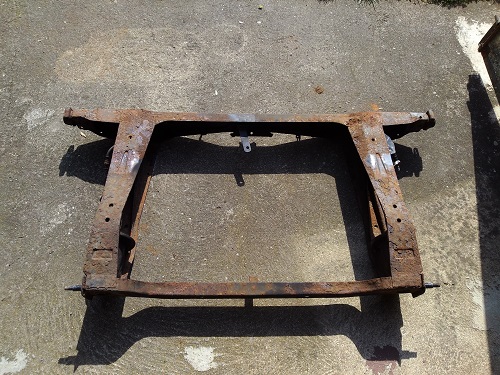

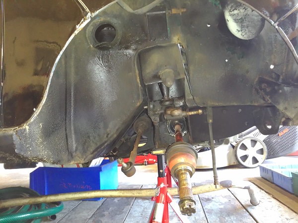

Chtěl jsem jen základně připravit na STK, ale nějak se mi tu hromaděj demontované díly :unsure:

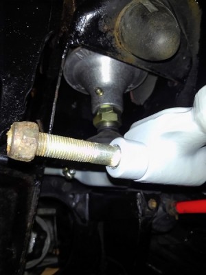

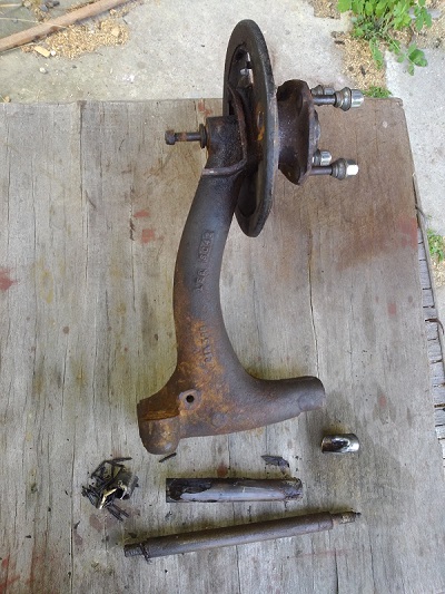

A navíc nějaké díly jsem odrovnal. Vzal jsem za zadní ramena a ejhle, trošku vakl. Jóó, koupím opravnou sadu a bude to.. Nebude, ramena jsem sundal celkem dobře, ale co jsem našel na rámu (koroze a trošku prasklinka), tak jsem ho zdemontoval taky. Jenže to už nebylo jen tak, chrup, chrup a urval jsem dva šrouby ok, co držej rám, noo a ještě jsem ty oka nemohl vycuknout ven (utržený šroub s okem vytvořil jeden matroš). Nakonec jsem sáhl po zbrani jménem bruska a zníčil oka, pak to už šlo ven. A nejvíc jsem si nadával, jelikož teď nemám kam našroubovat zpět šrouby. Vrchní jsou óká, ale spodní kaput - jen dírka. :blink:
Poradíte mi někdo, jak se toto dá zachránit??
Rám půjde na opískování, oprava + lak. Ramena už tedy repásnu komplet celé, vlastně vše co je ve spojení se zadním rámem...
Bojím se vůbec štourat do předního zavěšení, najdu tam určitě taky nějaký ten vroubek a letos se nesvezu. Yellow_Flash_Colorz_PDT_37
Pak to bude kastle a vlastě komplet celý auto. Ale to jsem chtěl dělat až na zimu... :lol:

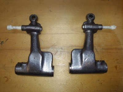

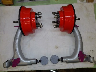

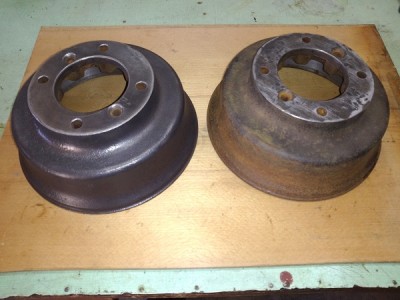

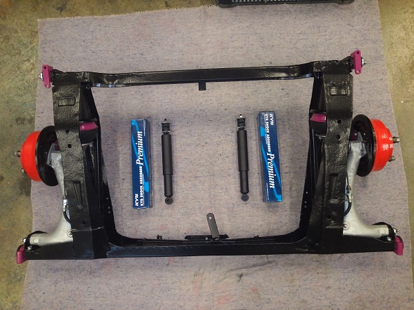

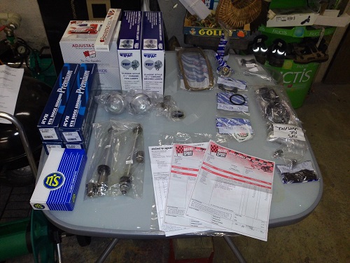

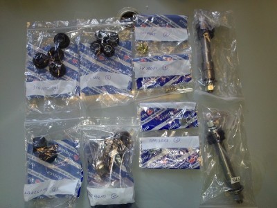

Práce pokračují a dokonce jsem si udělal i trošku času.Zasedl jsem k pc :compueter: a stáhl pár fotek. Zde je tedy můj postup prací. Zadní rám je opískován, sem tam se našla dírka a tak se momentálně vyvařuje. Ramena jsou po laku a namontované nové osičky. Ostatní díly též po laku a připraveny k montáži. Ještě čekám na nějaké drobnosti z anglie (a možná dá pán bůch i od O.T.) a bude se kompletovat.

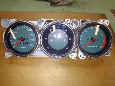

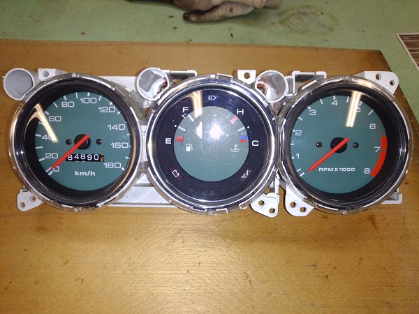

Mezitím jsem rozhodil přední nápravu, díly připravil pro lak a též čekám na nějaké drobnosti z anglie. Jo a udělal jsem si radost a pořídil si trojbudík :banana: (díky Martinot)

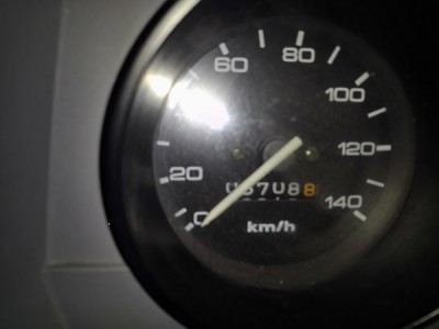

A poslední věc, když jsem rozbalil balíček s trojbudíkem a vzal si ho na kochání do auta, tak jsem přišel na docela dobrou věc. Miníka jsem kupoval s 57 tis km, jo koukal jsem na stav km před koupí, ale asi ne pořádně, jelikož až teprve včera při porovnávání budíků jsem se zakoukal důkladně. :woot:
Nemá to najeto 57 tis, ale jen 5,7 tis. Yellow_Flash_Colorz_PDT_23
Více na fotce viz níže. A chci tomu věřit, tak žádné spekulace.. :lol:
Tak zde pár obrázků..
Poznámka: Ještě chvilku a rozeberu ho celého
Poznámka: Opískováno a částečně děravo.. ;o)
Poznámka: Trocha přesnosti...
Poznámka: Porovnání - stávající stav a příprava pro lak
Poznámka: Zatím zvládám sám pomocí brusky a vrtačky s ocel.drát.kotoučem

Poznámka: Tomu se ani nechce věřit.. 05708,8 km

Ještě mě tak napadlo... Mohu vůbec použít tento trojbudík do svého miníka? Neřešil jste tuto výměnu už někdo? Budu rád za každou informaci, abych věděl, na co se mám připravit. Díky :idea:

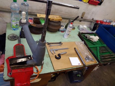

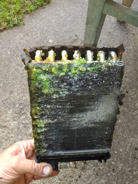

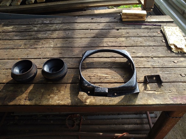

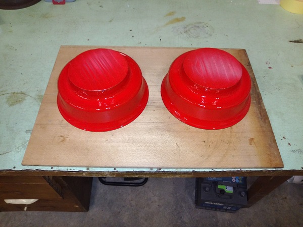

Opět jsem dnes chytl zápal a zavřel se do dílny. Dopoledne jsem byl na fotbale (mám syna Lukáše a je dobrej gólman :thumbup: ), ale odpo miník. :bigups:

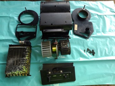

Vyndal jsem chladič (je v cajku), rozhodil, vypláchl a připravil jeho díly na lak. Tekla mi voda do kabiny, tak šlo ven topení. Závada se našla, dírka v chladiči topení. Dostane omlazovací kůru a novej chladič. Pak ještě pár drobností a ejhle, večer, čas ukončit práci a šup domů. Končí mi dovolená, tak už nebude tolik času.. :(
Alespoň dorazí další várka dílů a už bude jen strojení a montáž dílů zpět na auto.. Huráááá :pohar:
Poznámka: ukázka...
Poznámka: pár dílů k opracování..
Poznámka: rozebráno, teď jen očista a nové gumičky
Poznámka: nakonec bude jak nové..
Poznámka: myslel jsem, že bude jen volná hadice, ale, ale, ale dírka..
Poznámka: řekl jsem si, že provedu kontrolu, tak jsou venku...

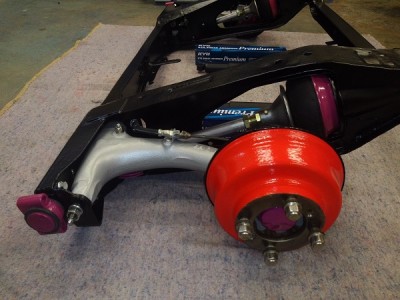

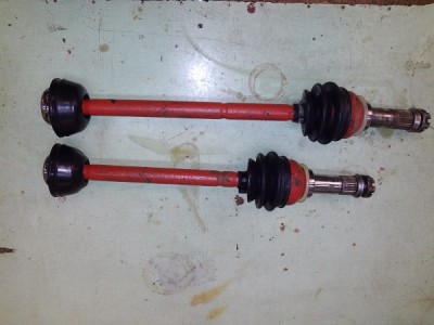

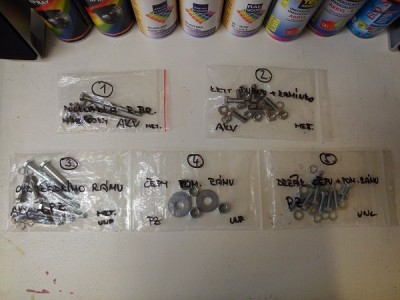

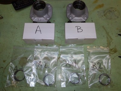

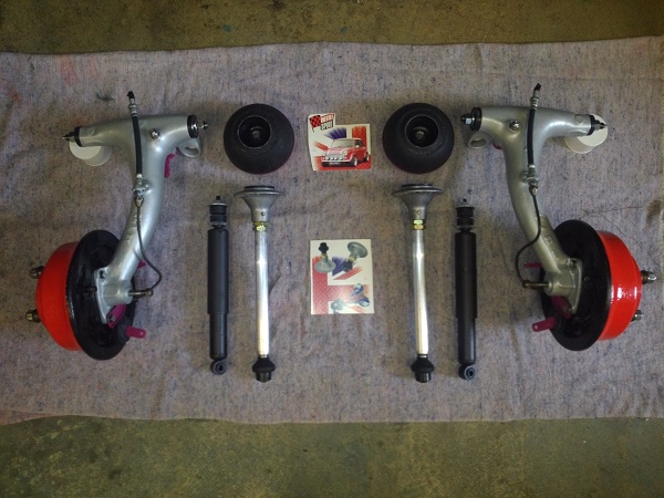

Času už tolika není, ale něco málo se najde. :pivo: Takto si hraju a pomalu pokračuju.
Zde je další kousek pro pocit radosti... :woot:

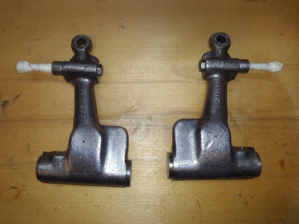

Poznámka: příprava pro montáž nových ložisek (vnější kroužky jdou na noc do mrazáku)
Poznámka: spousta dílů a ono se to tam vejde ;o)
Poznámka: konečná podoba a už jen usadit do rámu

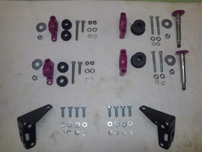

 Předmět příspěvku: Re: Kríca - první Miník
PříspěvekNapsal: 06. kvě 2014 22:41
Registrován: 20. bře 2014 13:40
Příspěvky: 38
Bydliště: Bechlín

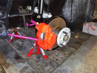

Další kousek mého snažení a opět jsem o kousek blíž k opuštění garáže... :andare:
Poznámka: tohle je můj největší pomocník
Poznámka: a jde se kompletovat, snad to jen bude brzdit.... ;o)
Poznámka: nějak něšlo odolat a prostě to tam musím mít
Poznámka: tak dlouho jsem si hrál, až je téměř hotovo

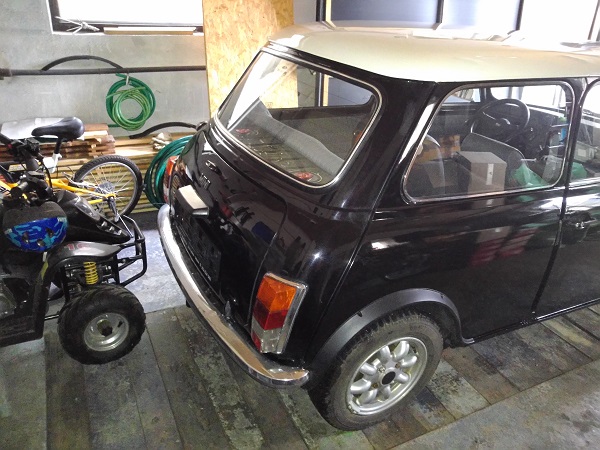

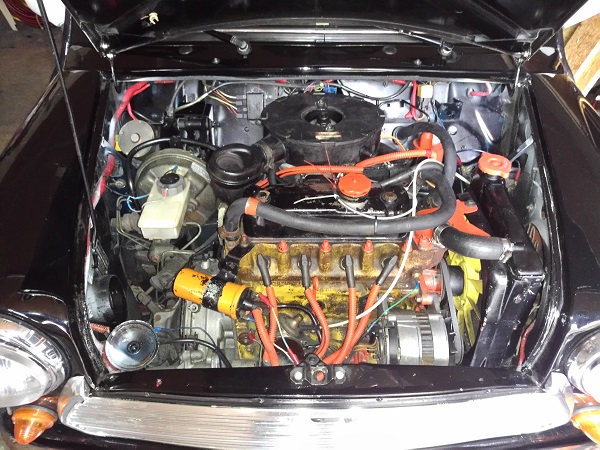

Pokračuji ve štourání na vozítku, dopřál jsem mu nové svíčky + kabely, mlaďas mi seřídil ventily, poladil jsem rozdělovač a vyčistil karburátor včetně nových ND.. A dále různé drobnosti dle chuti.. :sly:

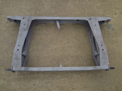

Dnes vyzvednut a dovezen radní rám z práškovky a vyloženě jsem si hrál.. Jak je to nové, či repasované a čisté, je to fakt radost skládat. Zdali bude zítra štěstí, chtěl bych zabudovat do miníka.. :banana:
A teď nějakej ten obrázek co vlastně dělám..
Poznámka: Doufám, že je toto vhodná náplň
