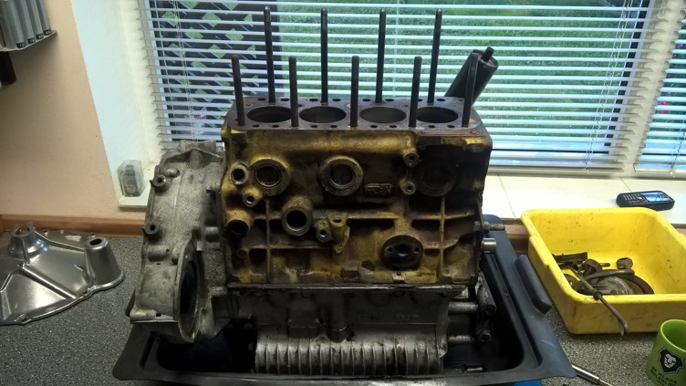

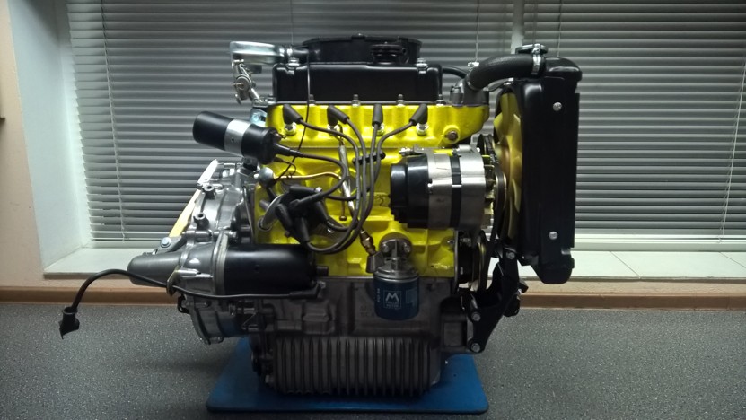

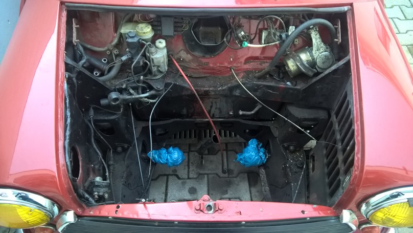

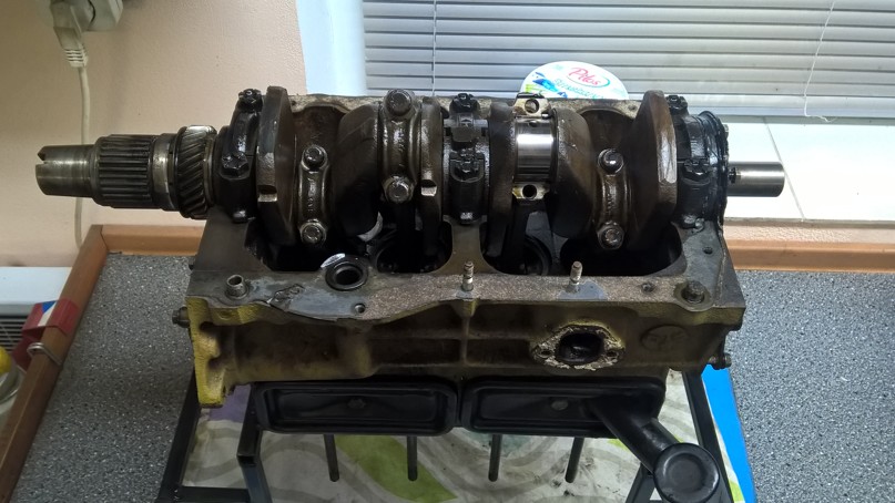

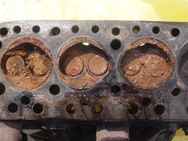

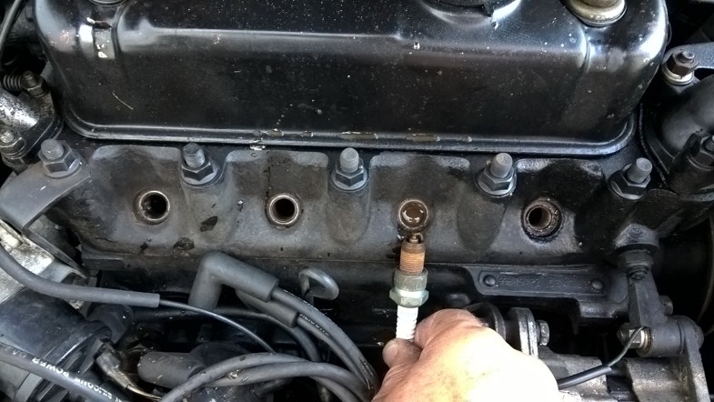

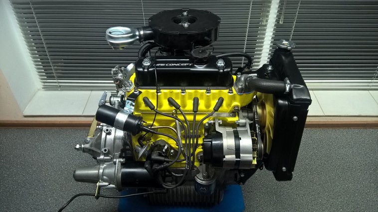

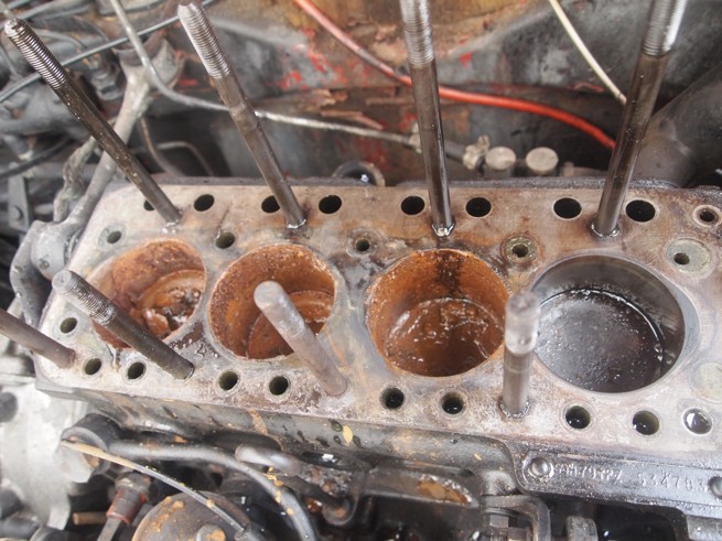

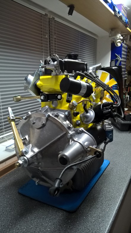

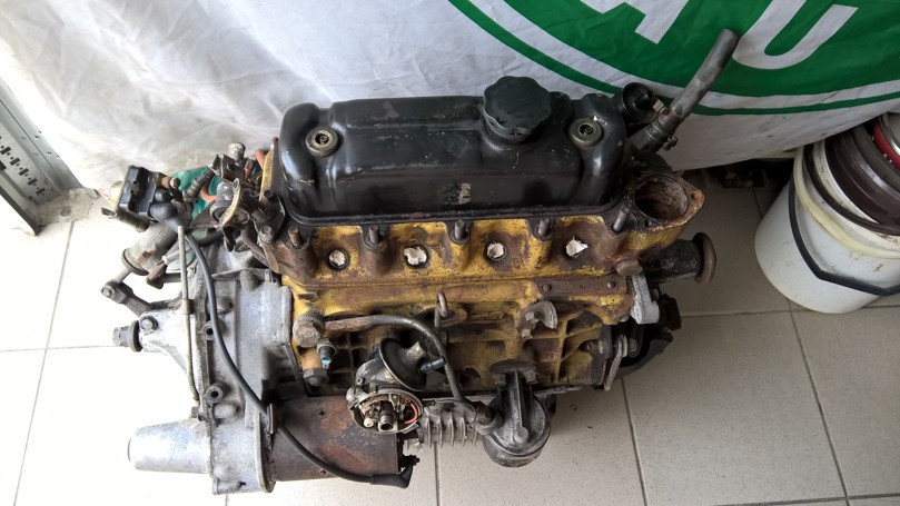

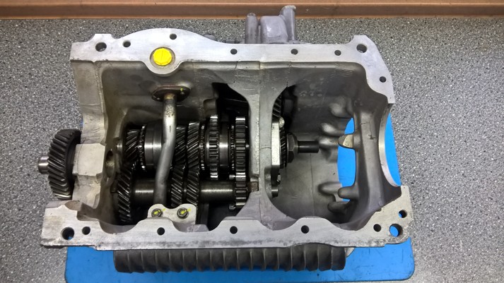

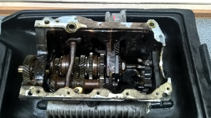

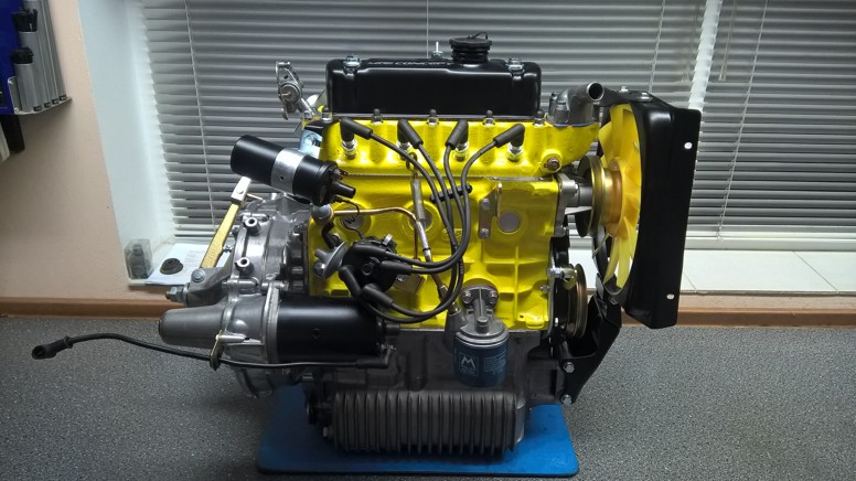

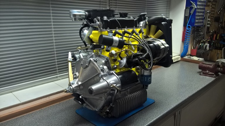

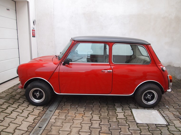

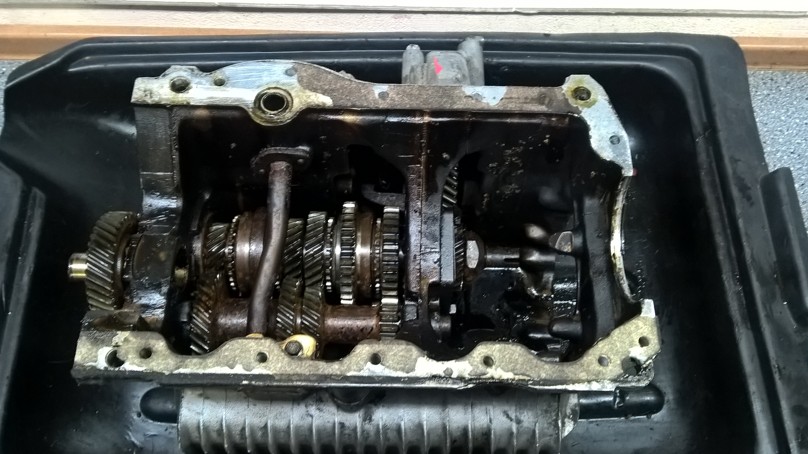

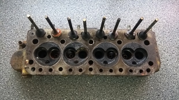

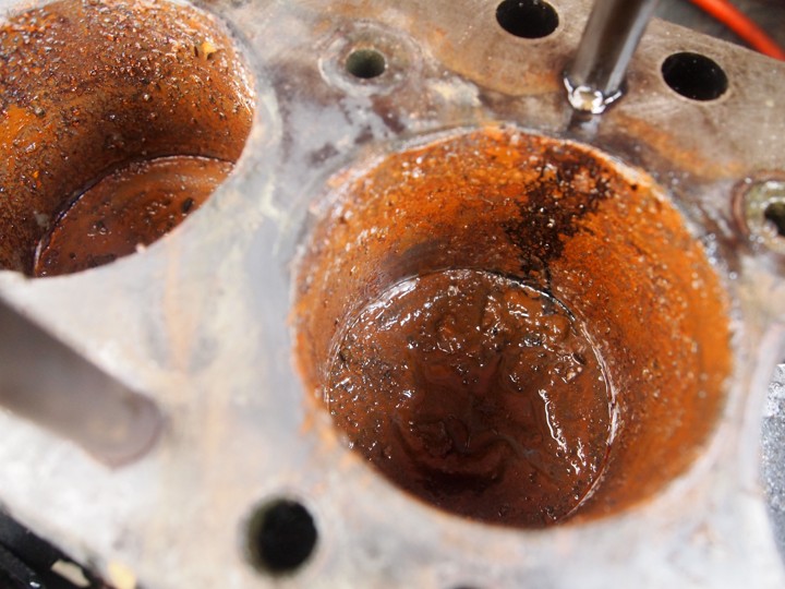

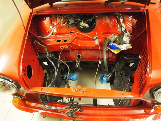

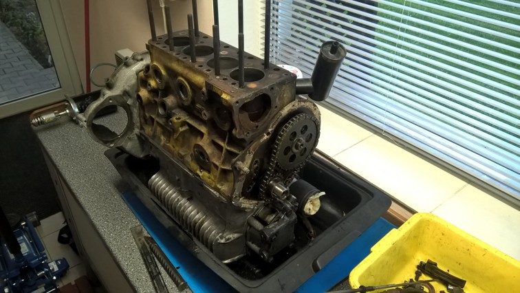

Ozval se nám přes jednoho známého jeden zákazník že prý slyšel o tom že děláme Mini , jednoho prý před cca 9 lety dovezl z Anglie když byl na studiích domů kde ho koupil po ose sním dojel domů a auto pak od té doby stálo .

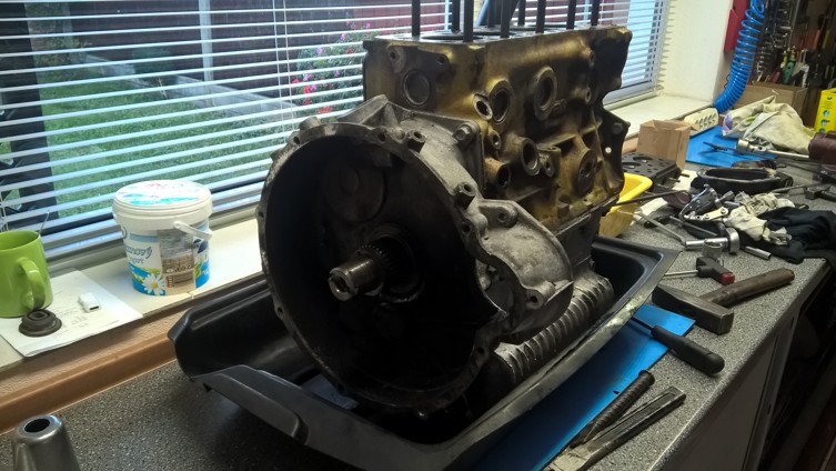

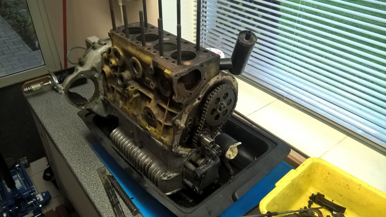

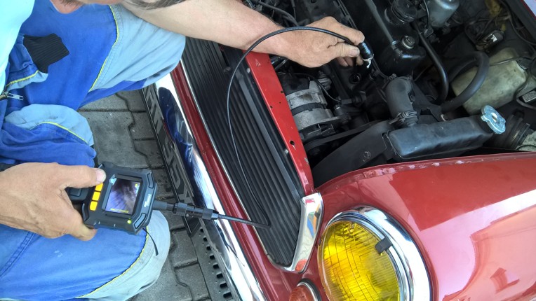

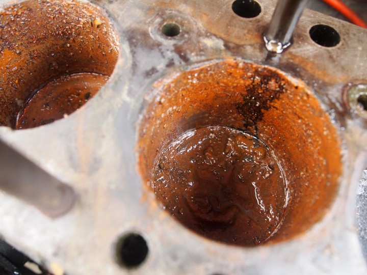

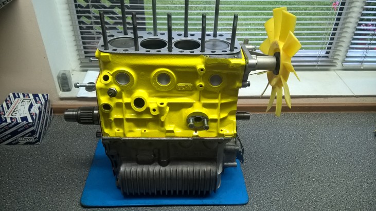

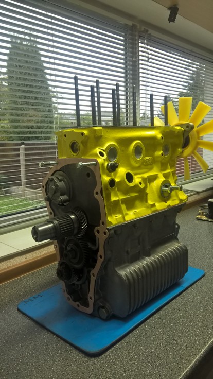

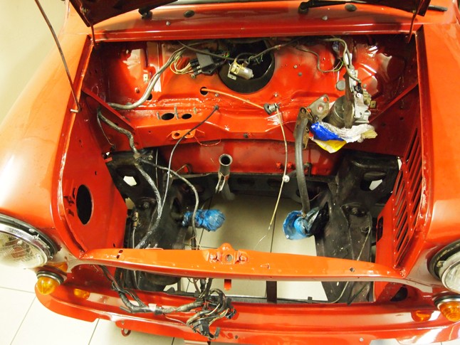

Ke konci to prý už hůře jelo , přivezl to že to nejde natočit a abychom to nějako rozpohybovali , poté co jsme nejprve strčili kameru do válců a ukazovala rozmazaný obraz jak z akvária říkal jsem si že jí půjdeme reklamovat :D a pak se z toho vyklubalo tohle ....... celo generálka motoru a motorového prostoru.
 Předmět příspěvku: Re: Mini - Jirka pravák
PříspěvekNapsal: 12. pro 2016 22:45
Příspěvky: 328
Bydliště: Mladá Boleslav

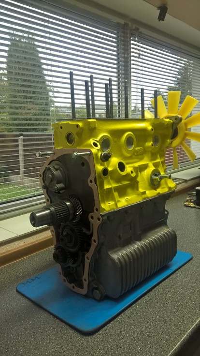

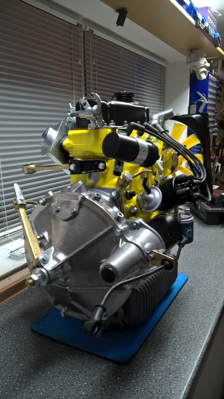

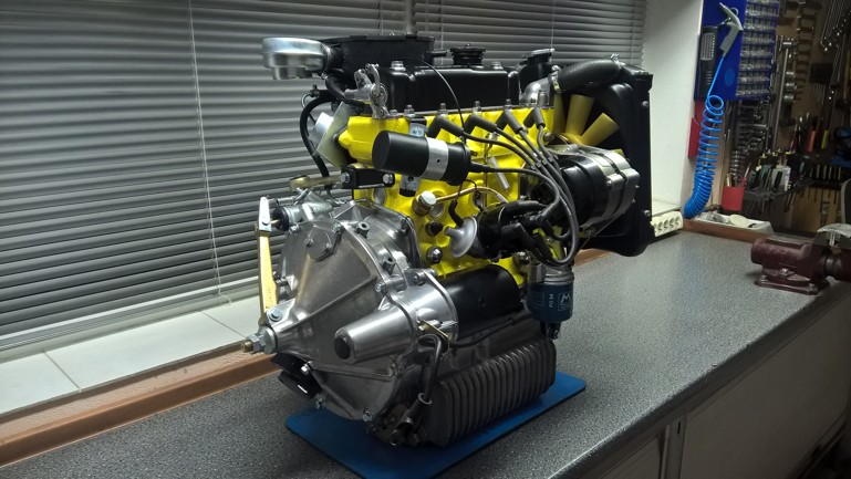

tento týden ho dáme na své místo ....
