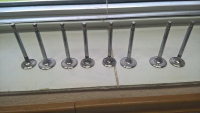

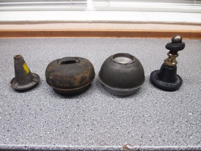

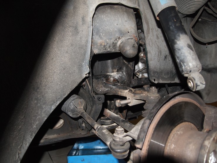

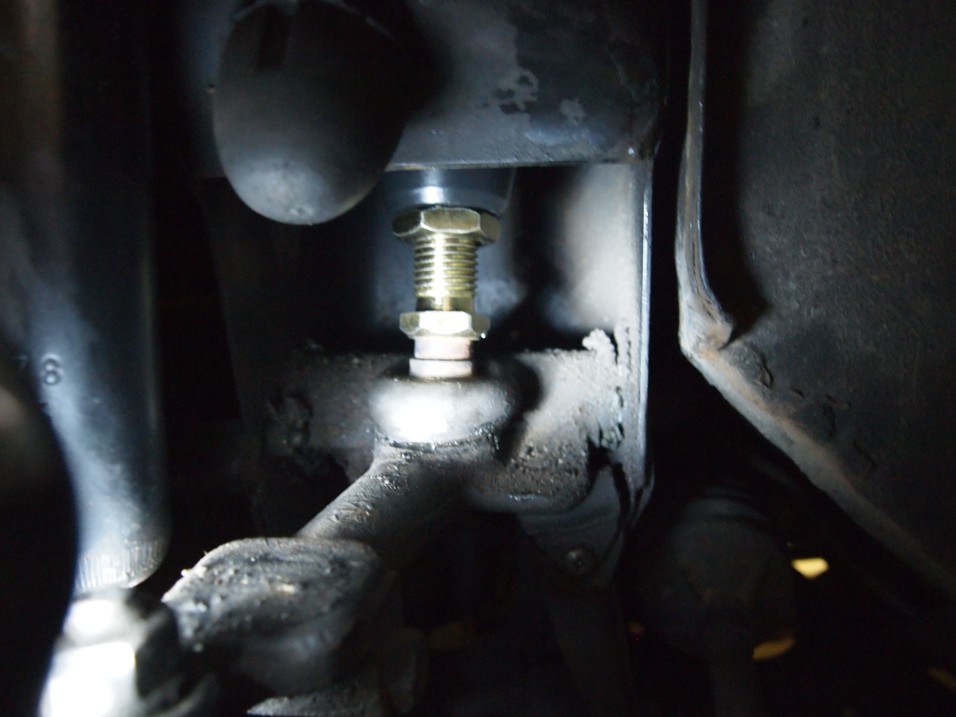

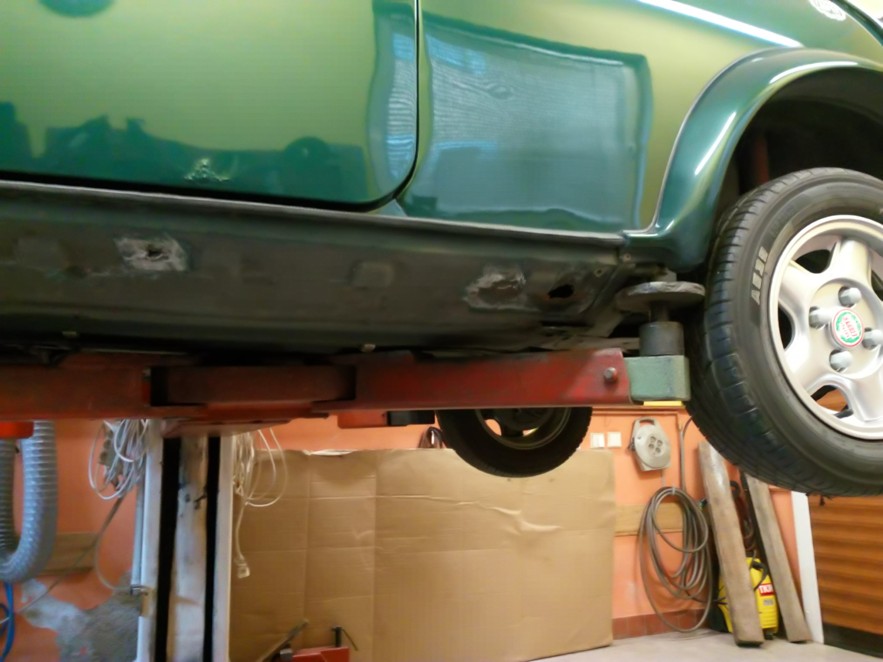

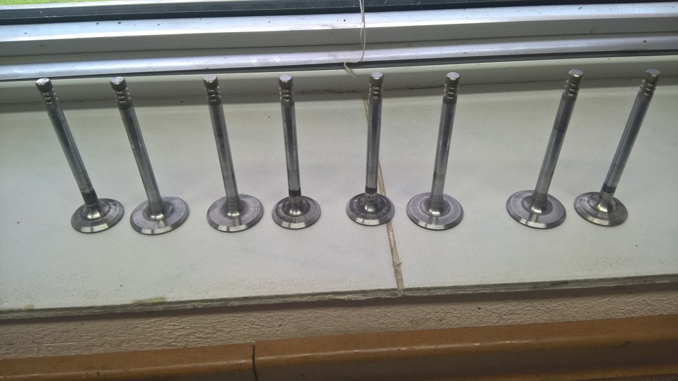

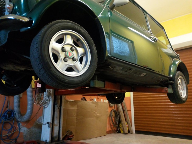

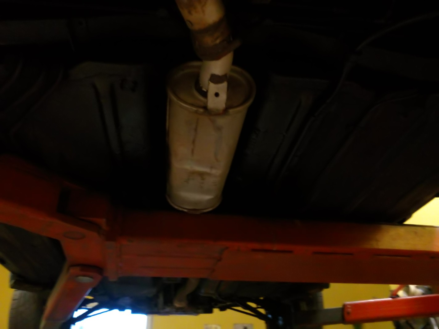

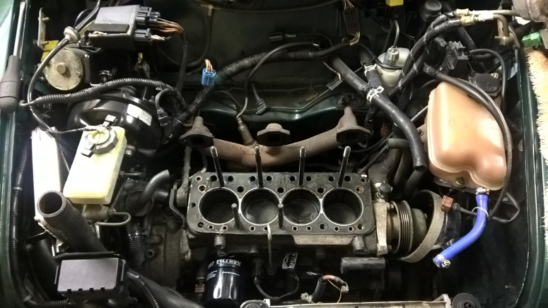

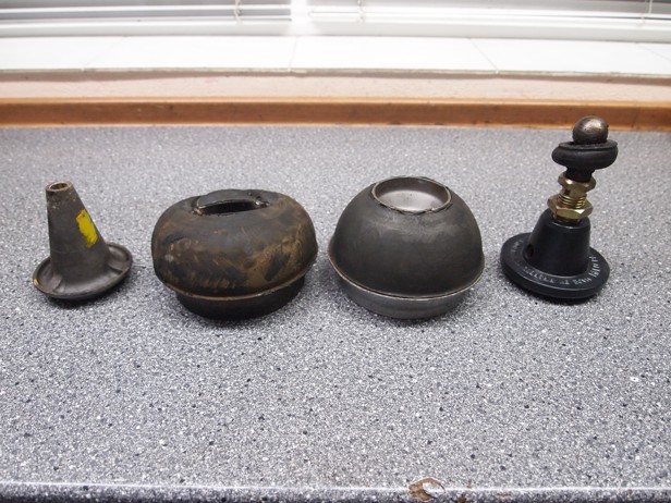

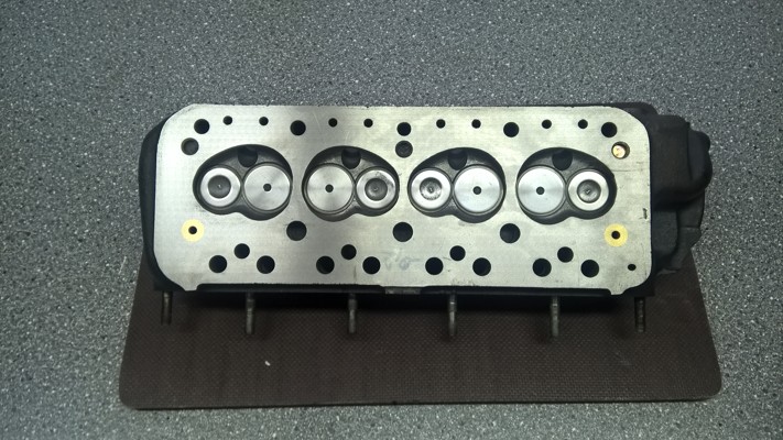

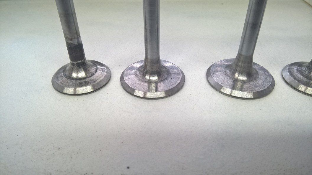

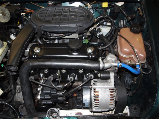

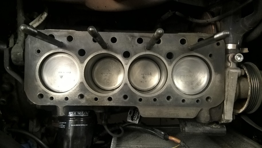

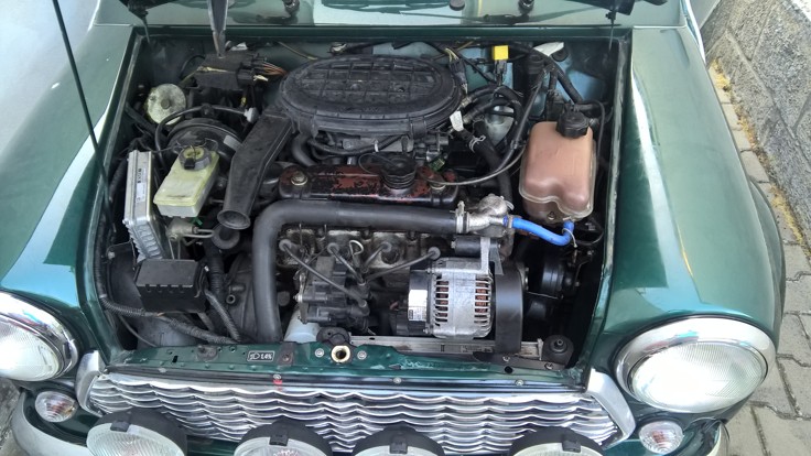

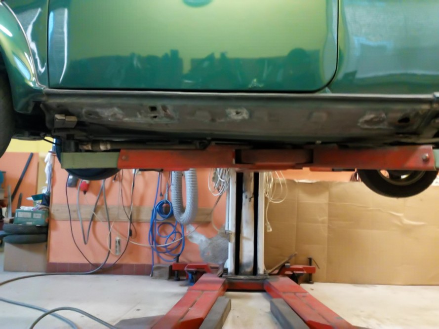

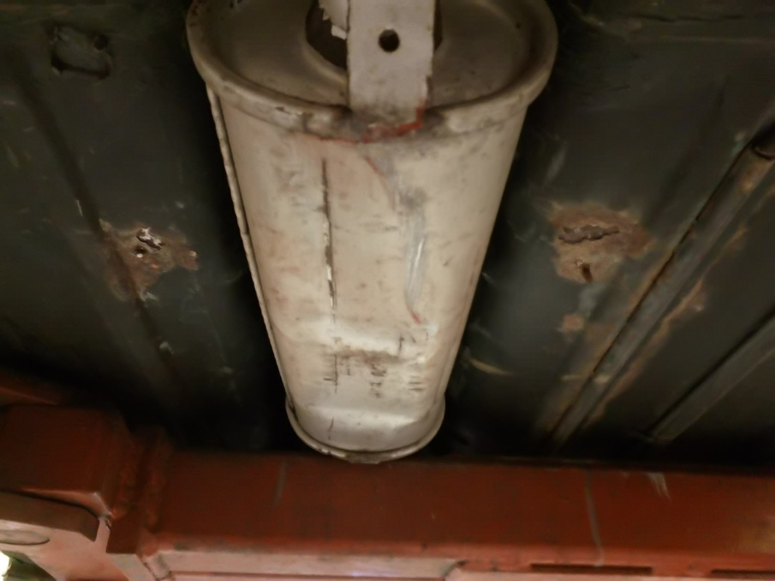

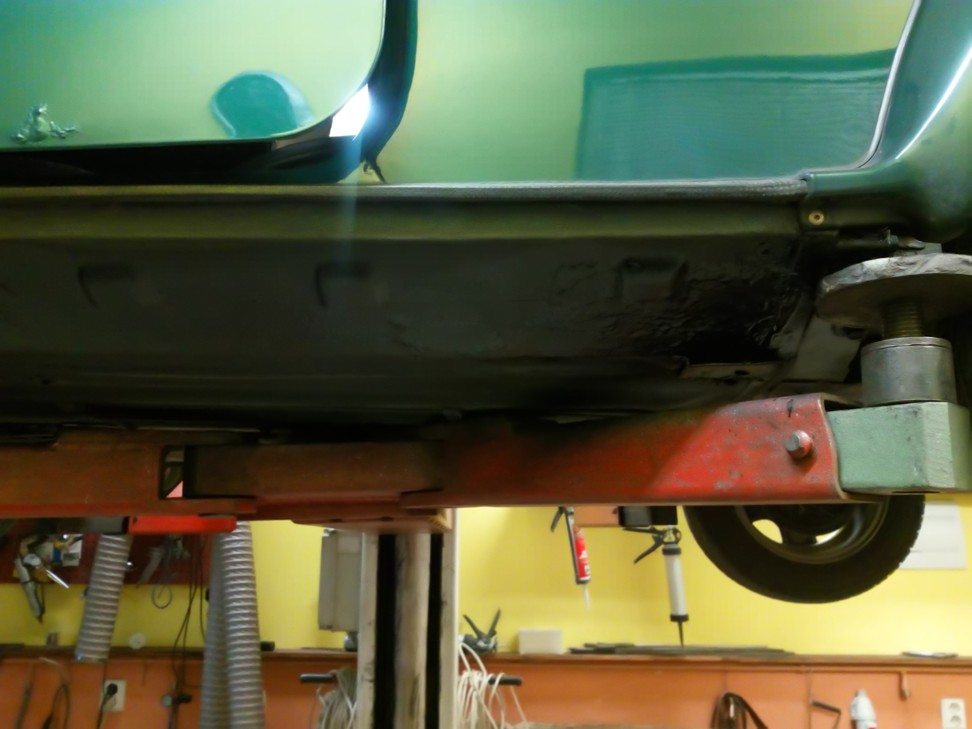

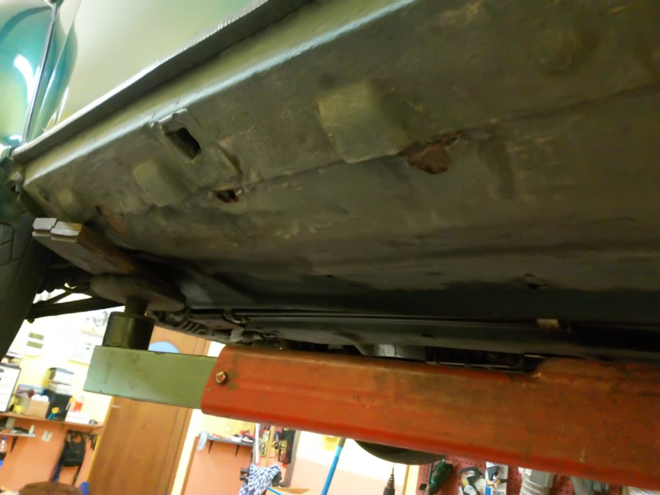

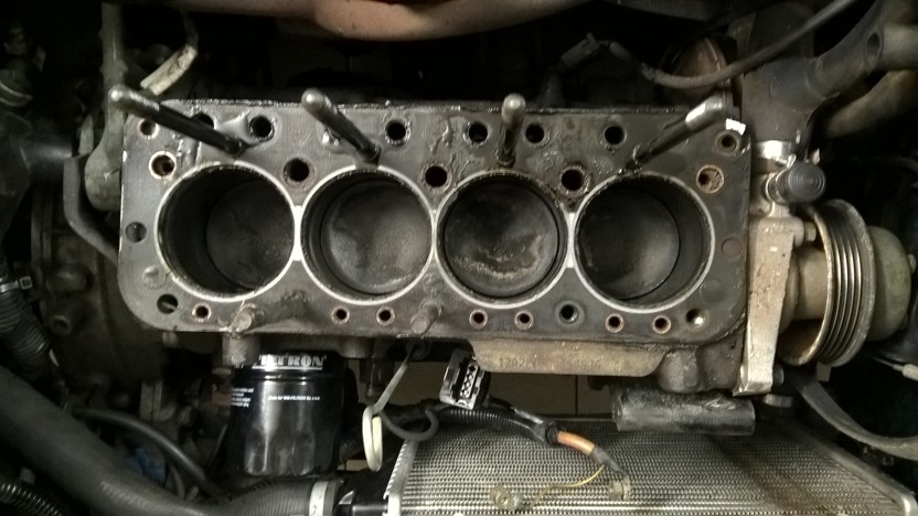

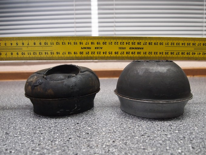

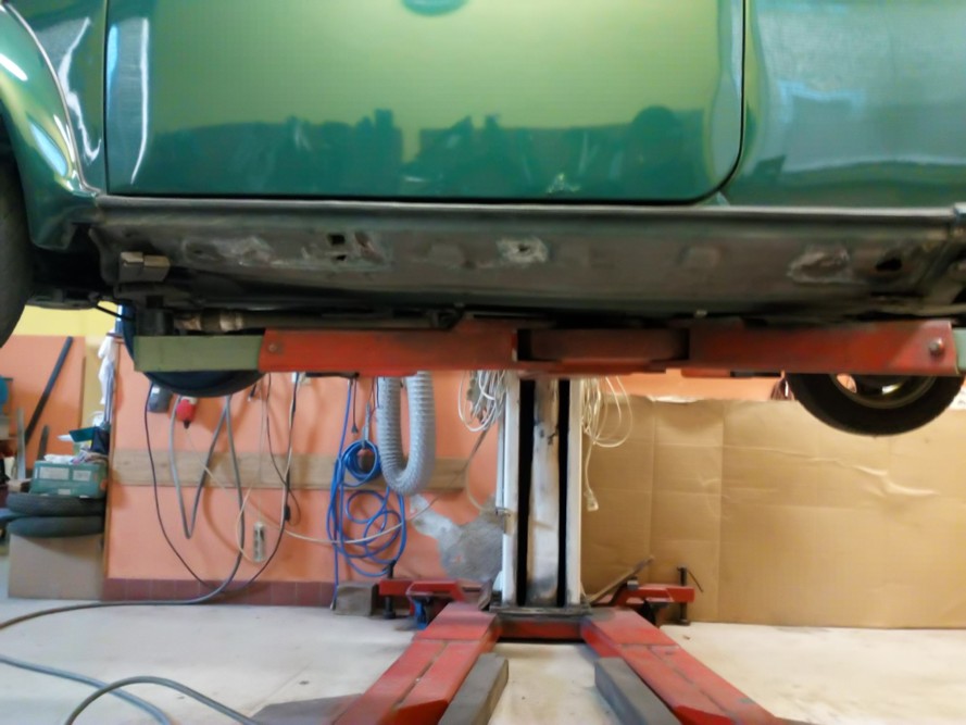

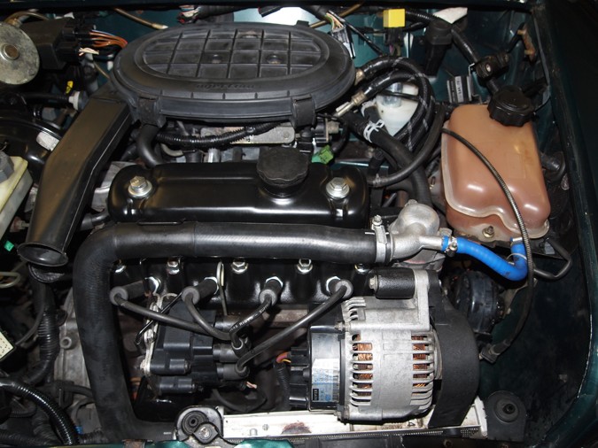

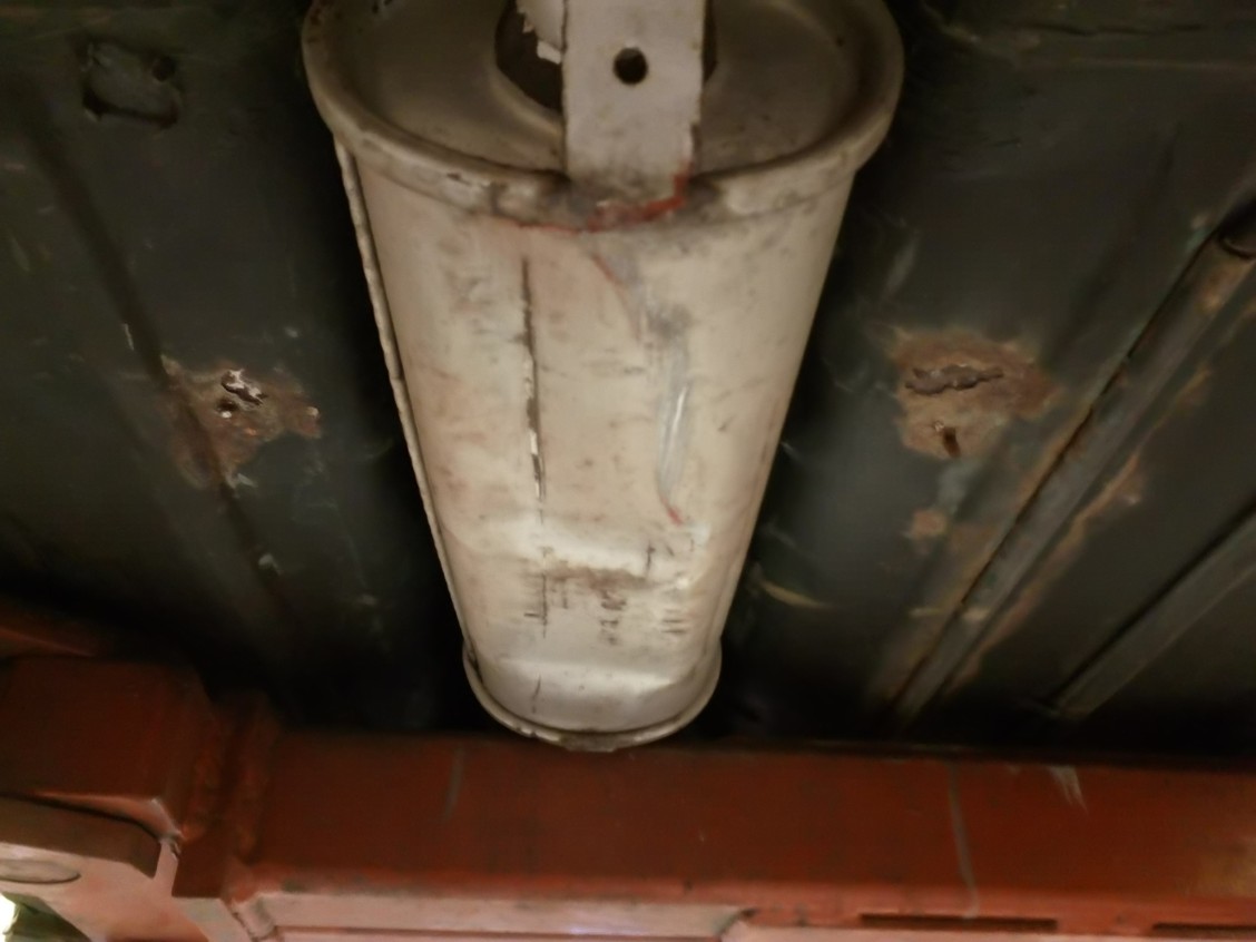

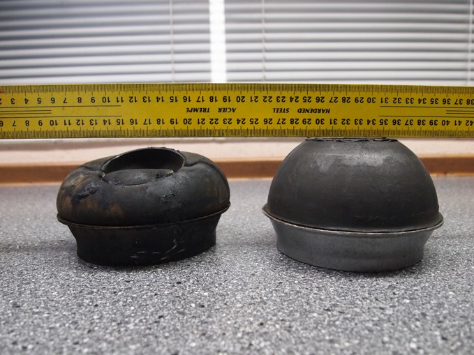

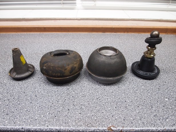

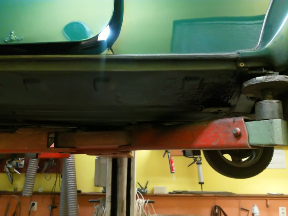

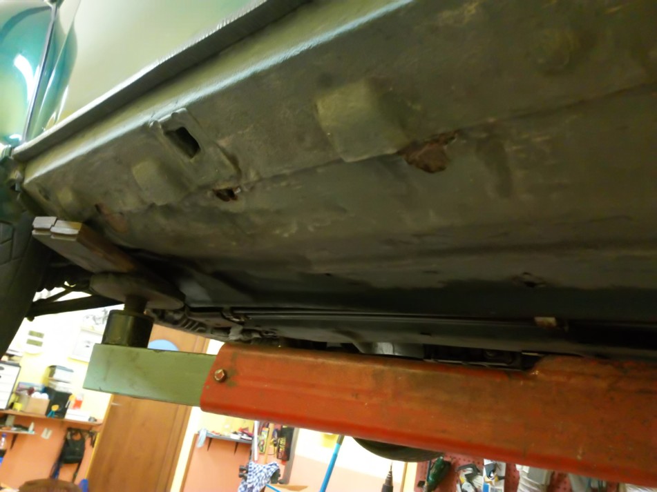

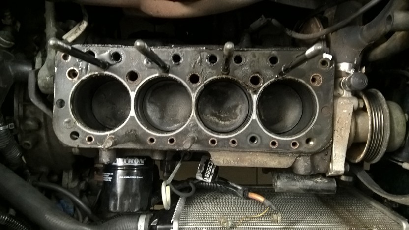

Před časem se mi ozval Zdeněk že na mne dostal kontakt od Reverence tady z fóra . Koupil auto od jednoho kluka z MB který ho vlastnil 12 let a předtím ho koupil od našeho známého ( Shodou okolností jsem přímo v tomto autě jel poprvé v mini asi před 15 lety a tam to celé začalo
....... ) Auto bylo předtím dělané a opečovávané ale za oněch 12 let se mu nikdo moc nevěnoval , bylo tedy nutné udělat těsnění pod hlavou - srovnat jí - přebrousit ventily , vyměnit provozní kapaliny , vyměnit přední pružicí koule ( které byly zdeformované ) a dát hi-lo , udělat brzdy , vyvařit díry v podlaze a natřít jí plastizolem , udělat geometrii a dát všechny nové pneu , byly též vymačkané podložky leber které nikdo nedotahoval , z motoru tekl značně olej kolem simerinku řazení který se dával nový a též z pod ventilového víka atd .....
