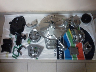

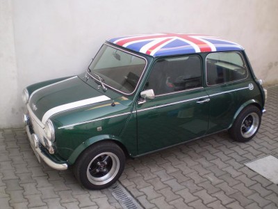

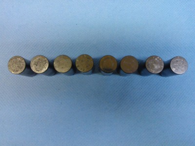

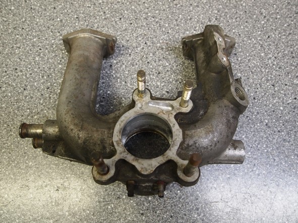

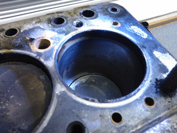

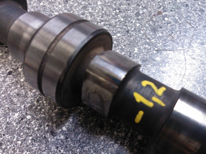

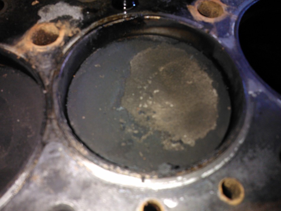

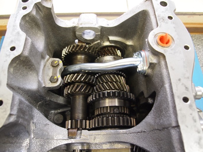

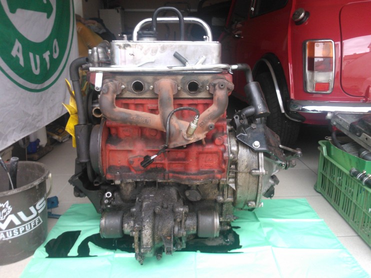

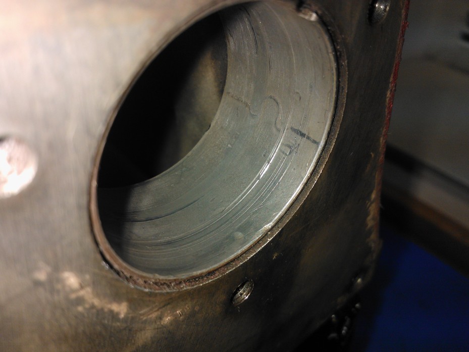

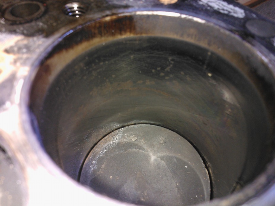

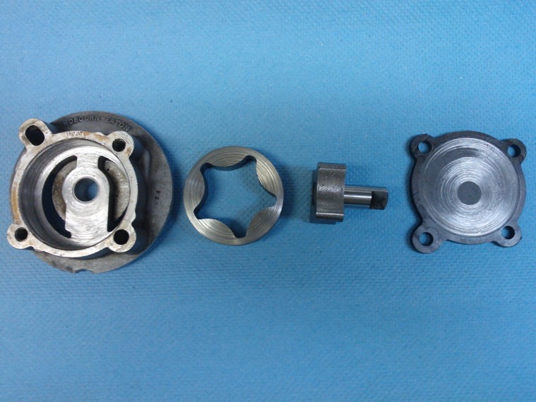

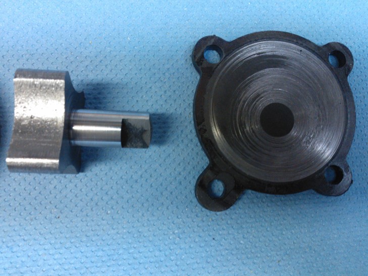

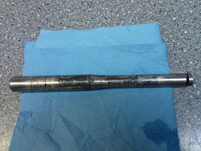

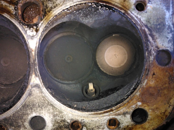

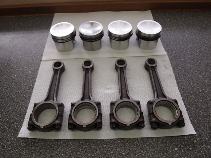

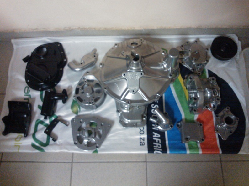

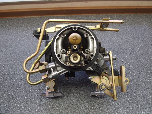

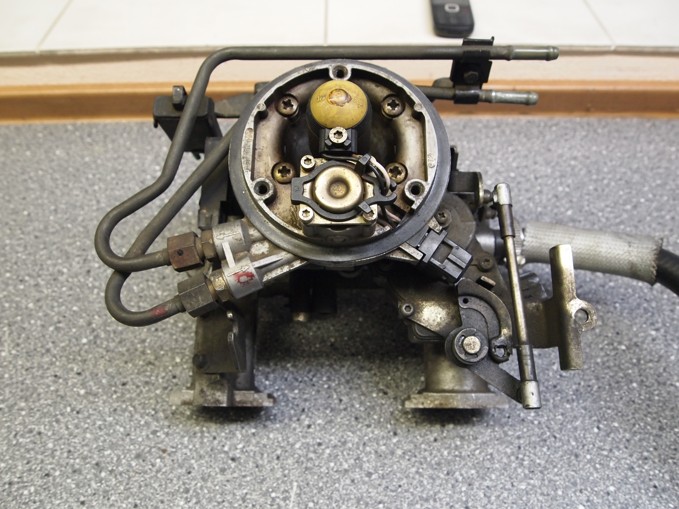

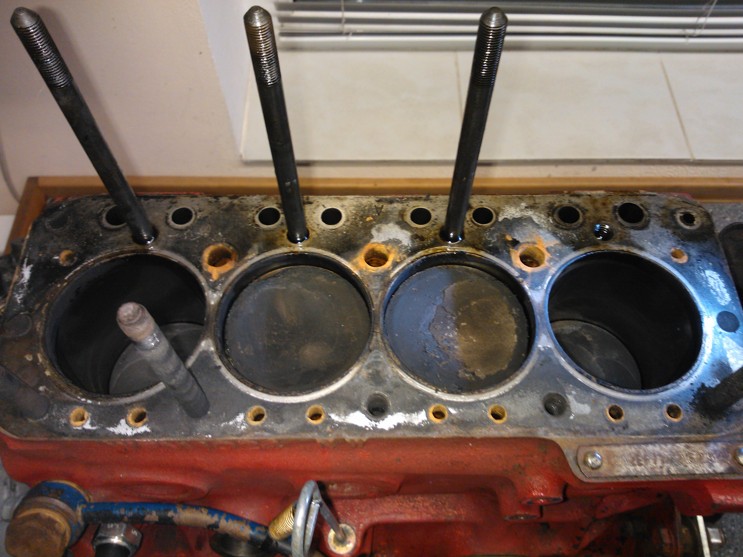

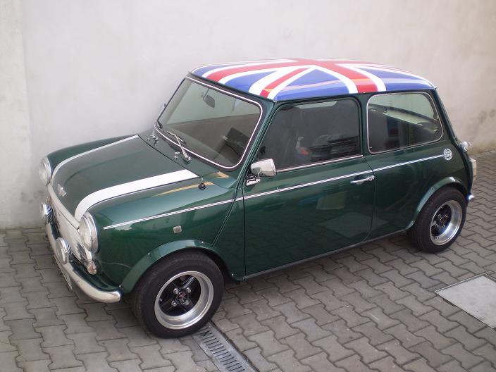

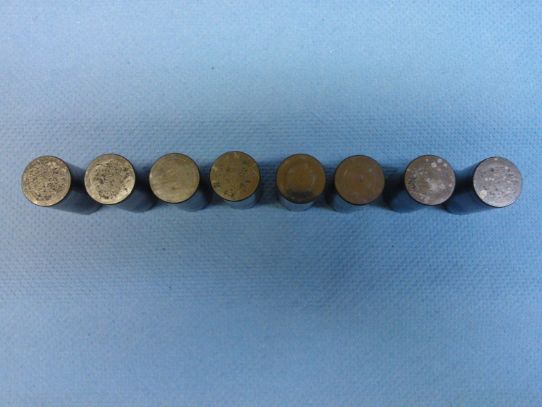

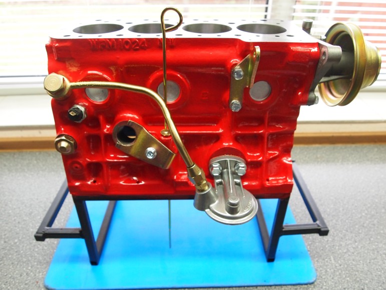

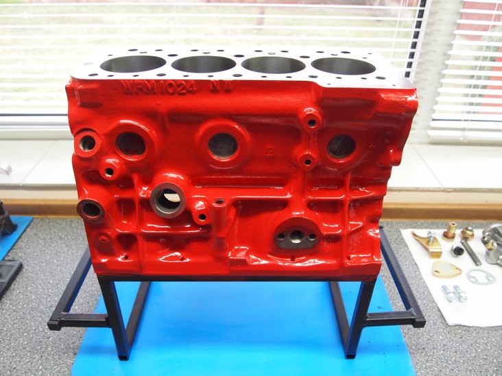

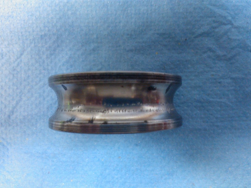

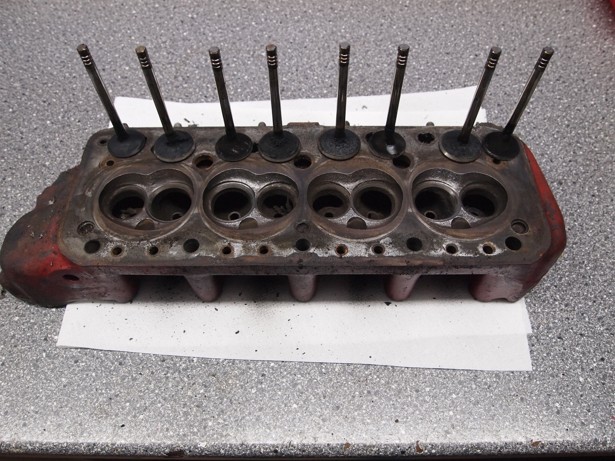

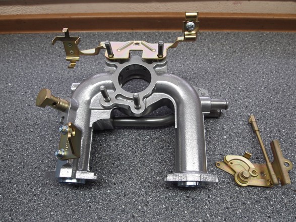

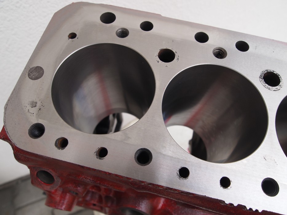

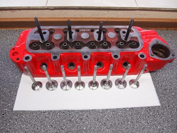

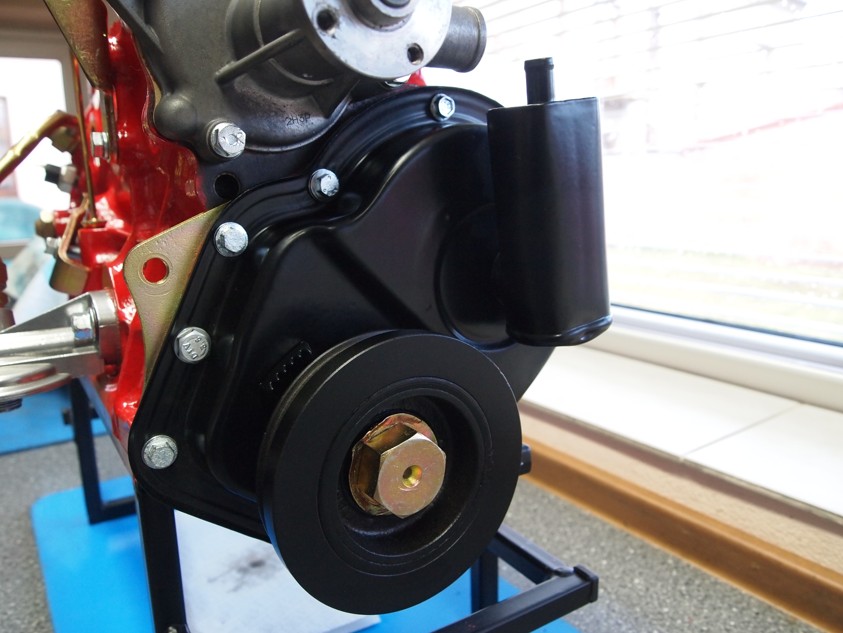

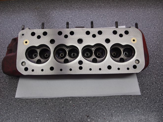

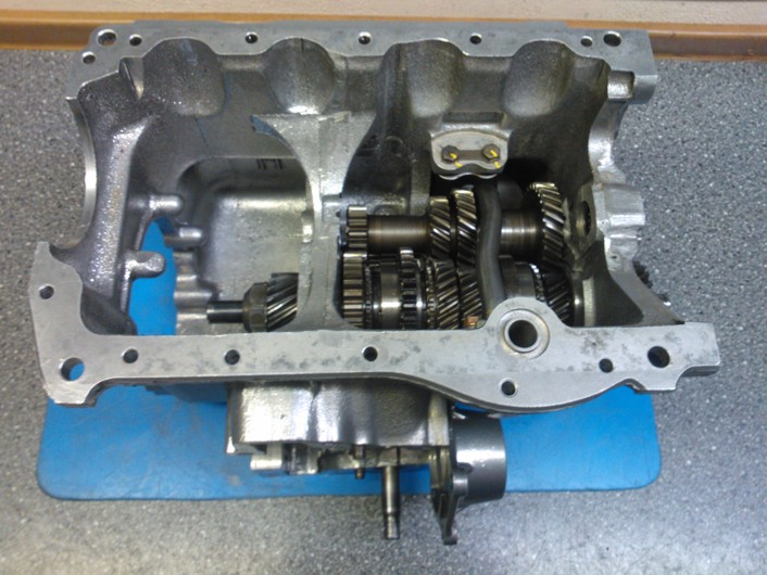

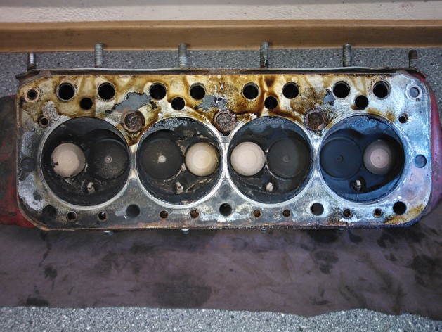

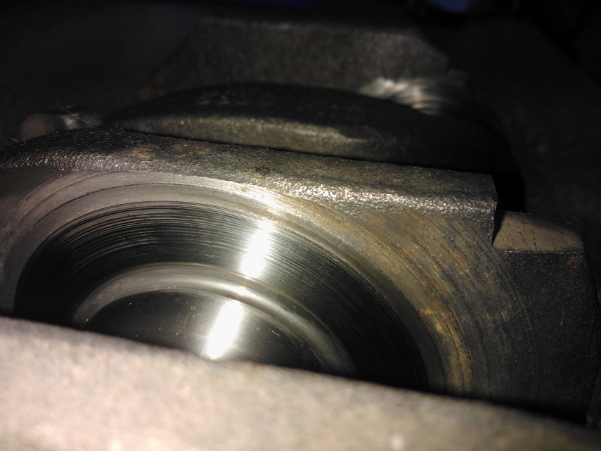

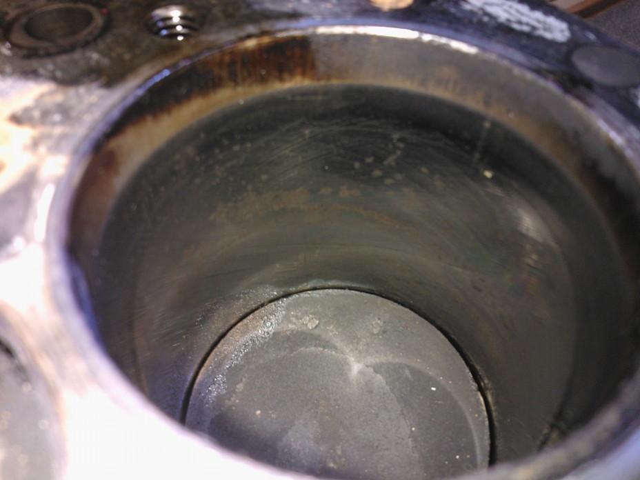

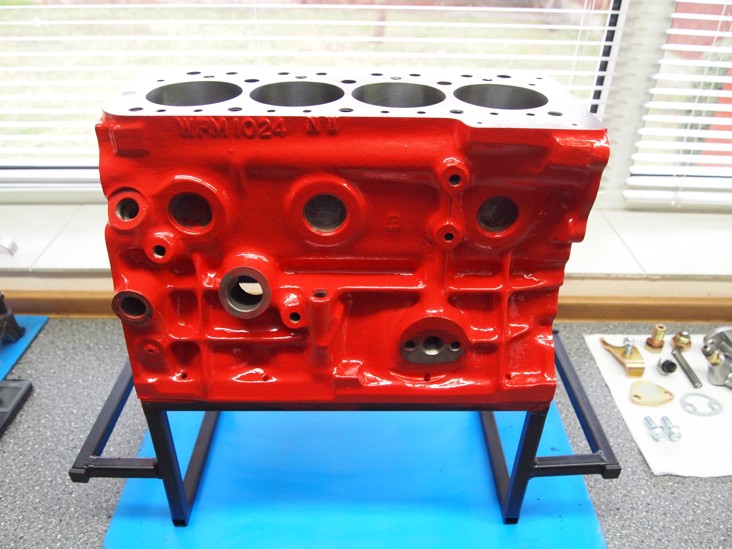

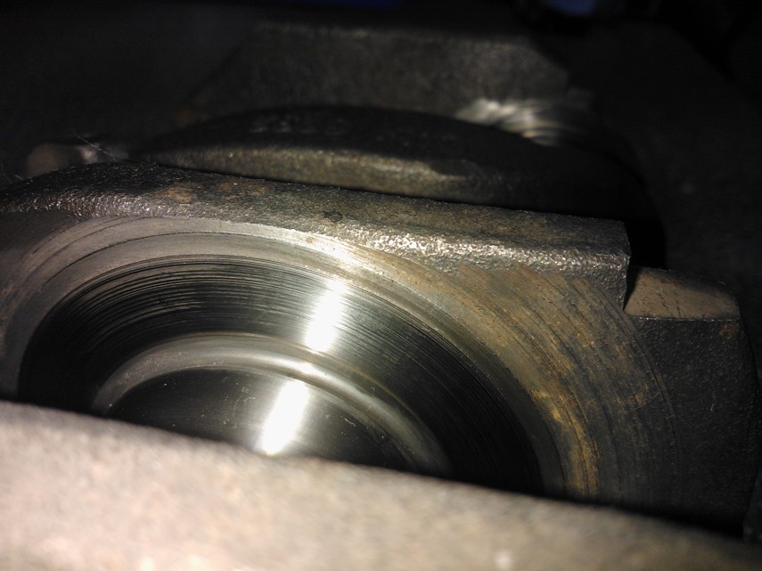

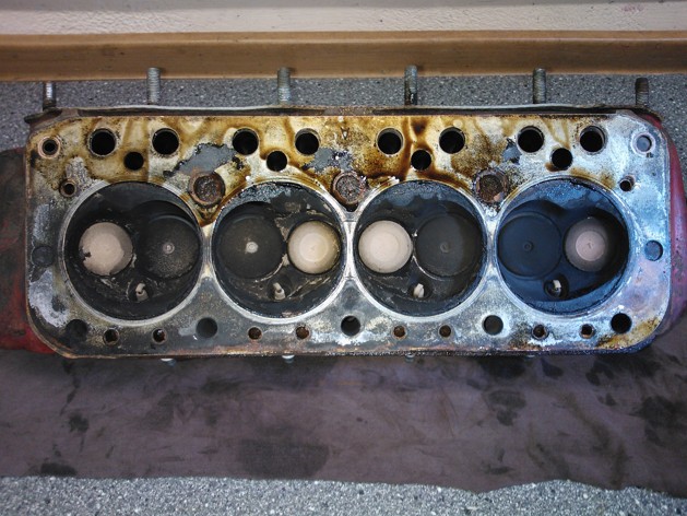

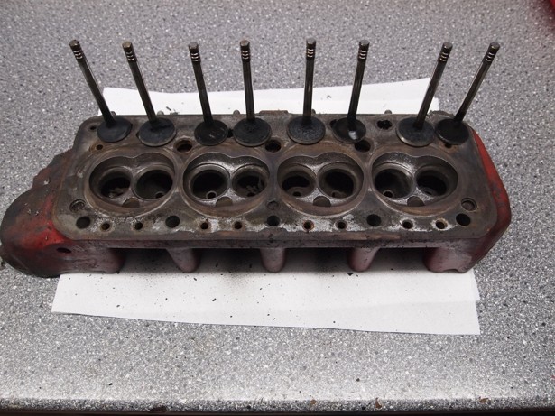

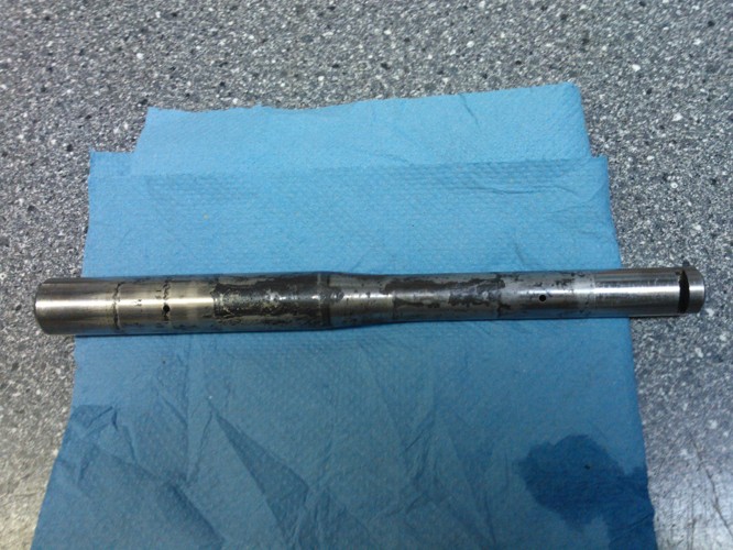

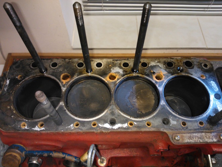

Ivo využívá Mini každý týden od jara do podzimu k jízdě z MB do Sušice tak že za rok najede slušnou porci kilometrů . Auto koupil cca před 15 lety a postupně dle potřeby ho opravuje letos se na nás obrátil ohledně renovace motoru , že prý motor netáhne a ztrácí výkon . Po rozebrání jsme se nestačili divit , bylo nutné udělat výbrus bloku , dát nové písty . Vačka byla opotřebena o -1,2 mm . Ojniční ložiska , šály vše vydřeno . Olejové čerpadlo totálně KO . Udělala se hlava ventily atd. včetně kompletní revize převodovky ......

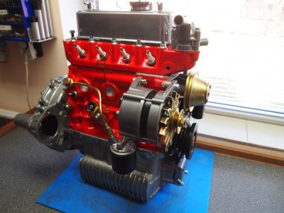

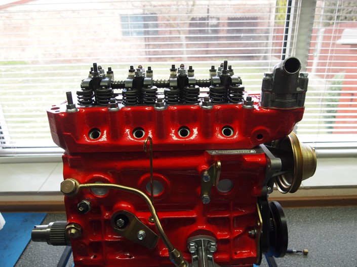

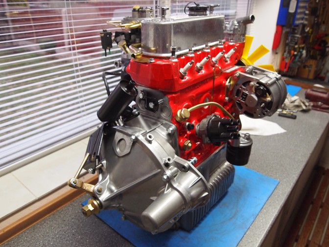

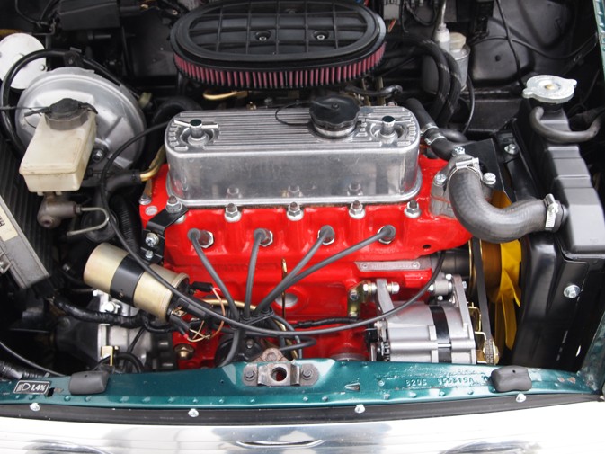

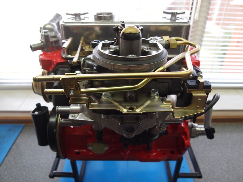

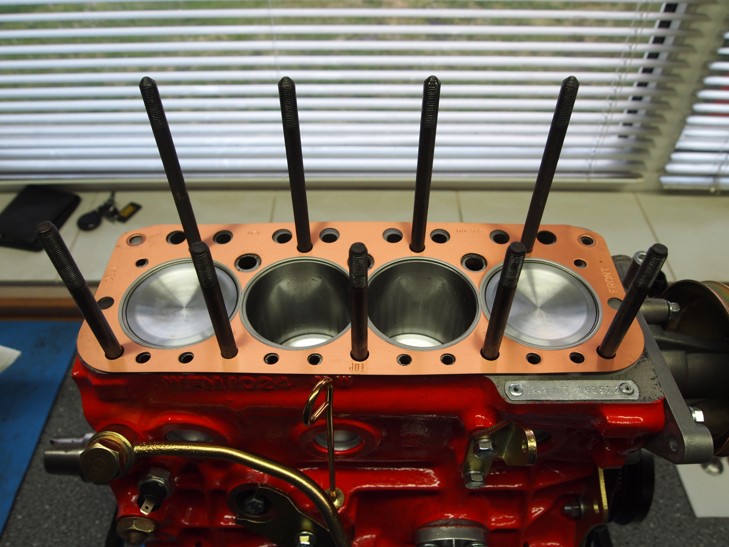

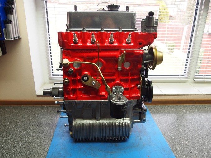

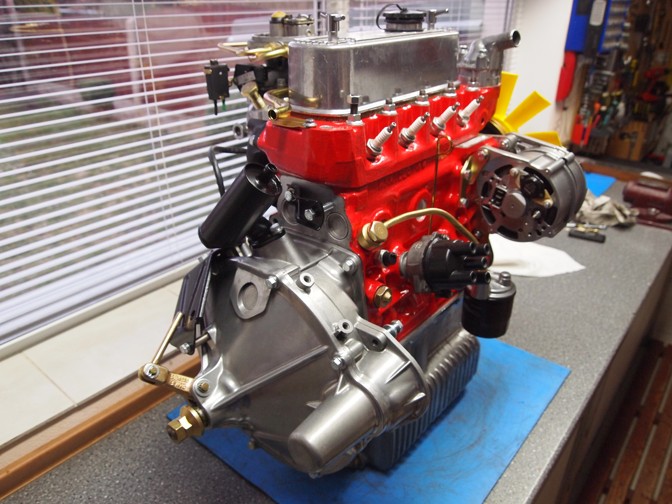

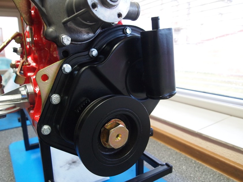

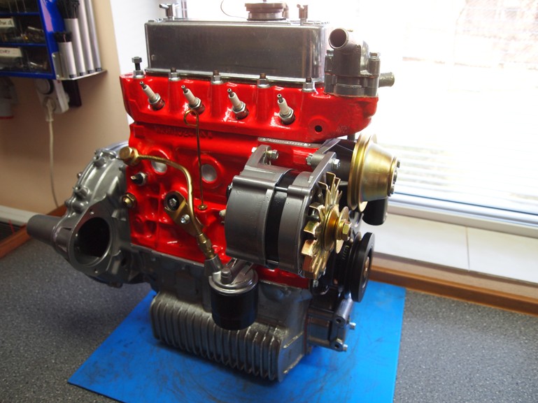

po renovaci ....
