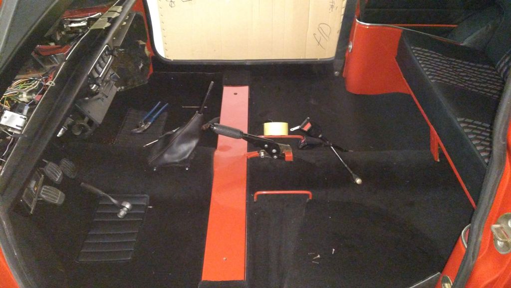

Interier je docela ok až na popraskanou palubovku

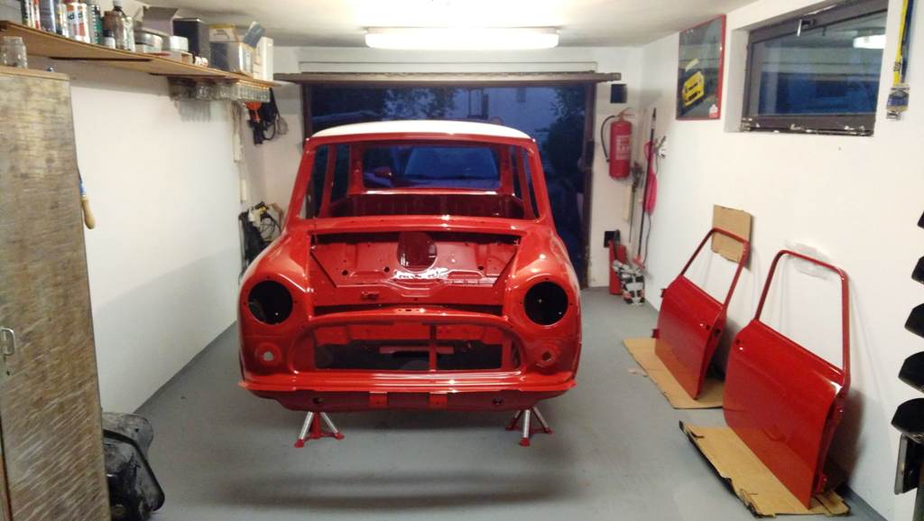

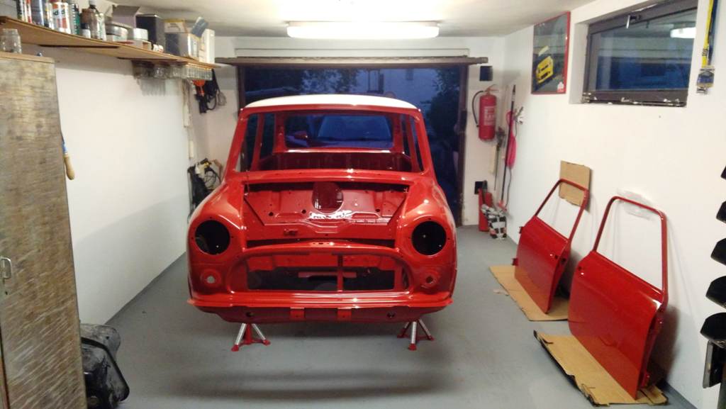

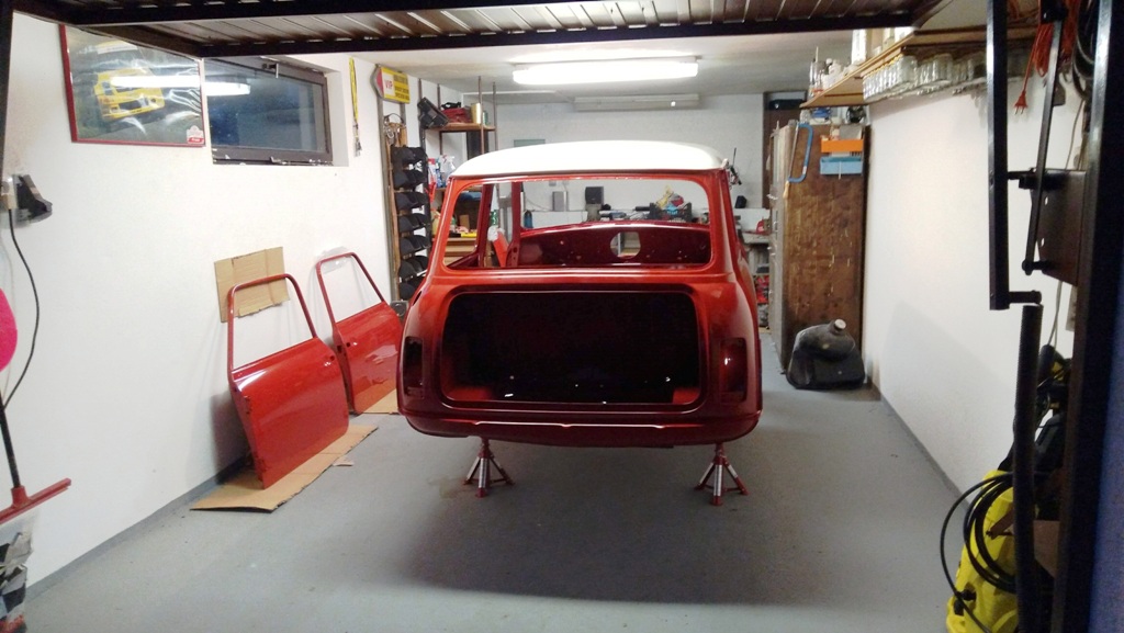

01. črc 2018 10:55

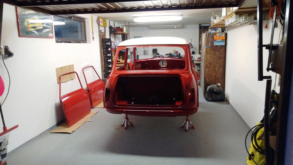

Tak konečně po dlouhé době je karoserie z laku.. Teď už to jenom poskládat :biggrin:

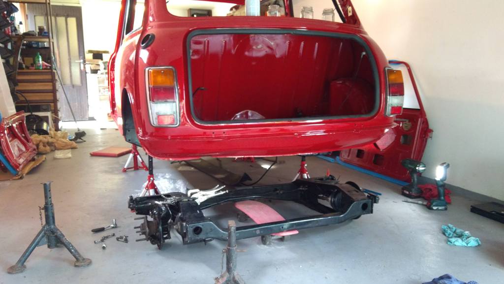

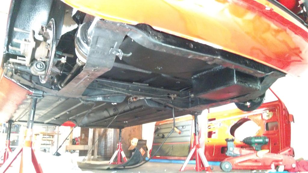

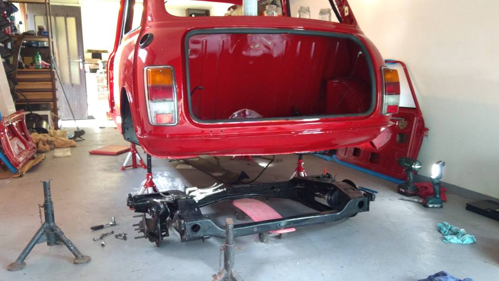

Proběhl nástřik podvozku a montáž zadní nápravy..

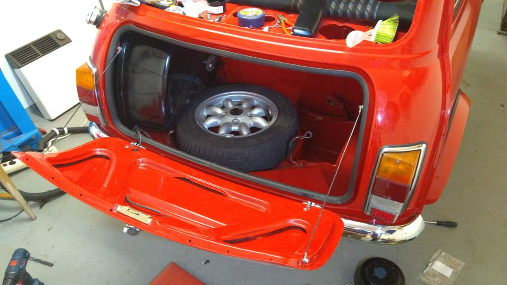

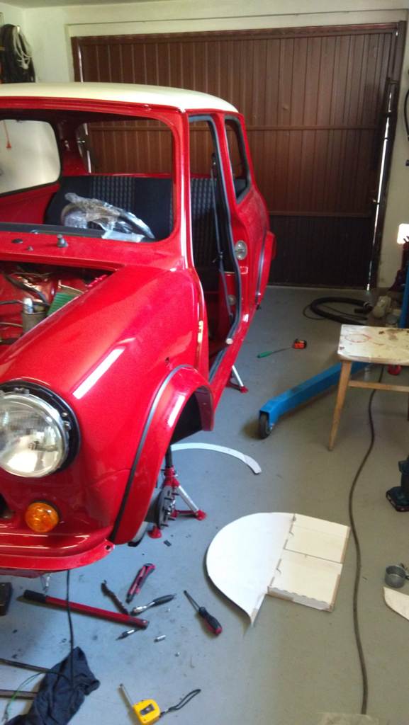

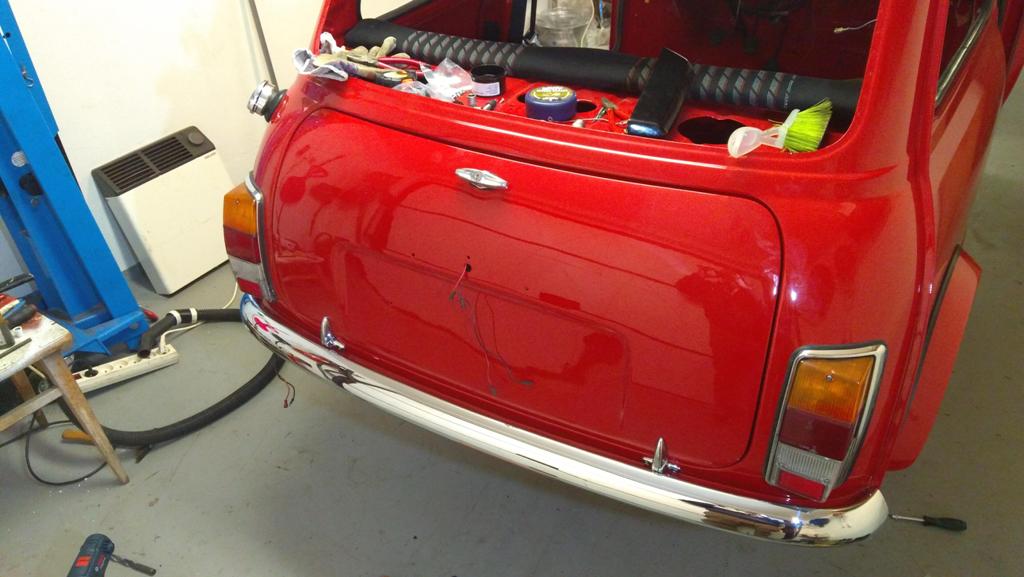

Tři dotazy:

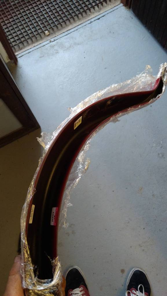

1. Je přední nárazník stejný jako zadní? Mám dva, ve předu sedí krásně, ale vzadu mi nevychází přes rohy.
2. Mám tyto blatníčky, ale jsou bez úchytů. Poradí mi někdo jak to dostat na auto?

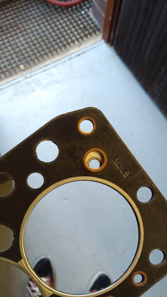

3. Koupil jsem si těsnění pod hlavu na 1,3, ale na každé straně mám větší díru než na původním těsnění. Neví někdo, které těsnění to má být? Případně jestli ho někdo nemá?
Díky

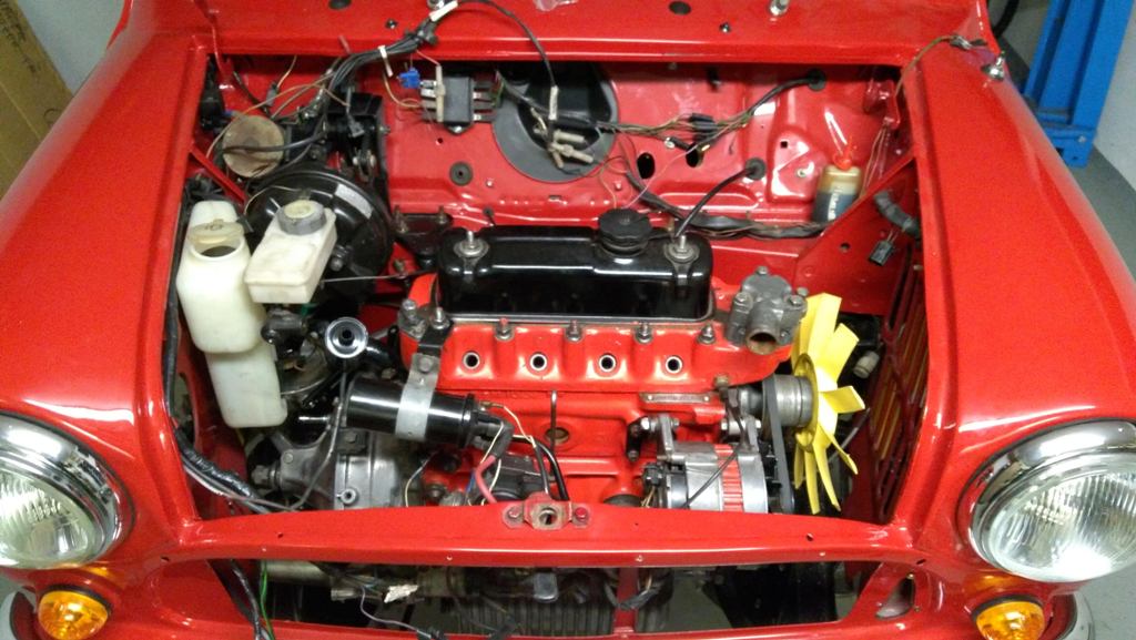

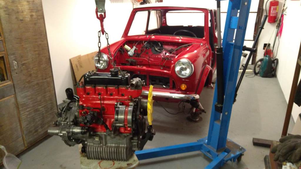

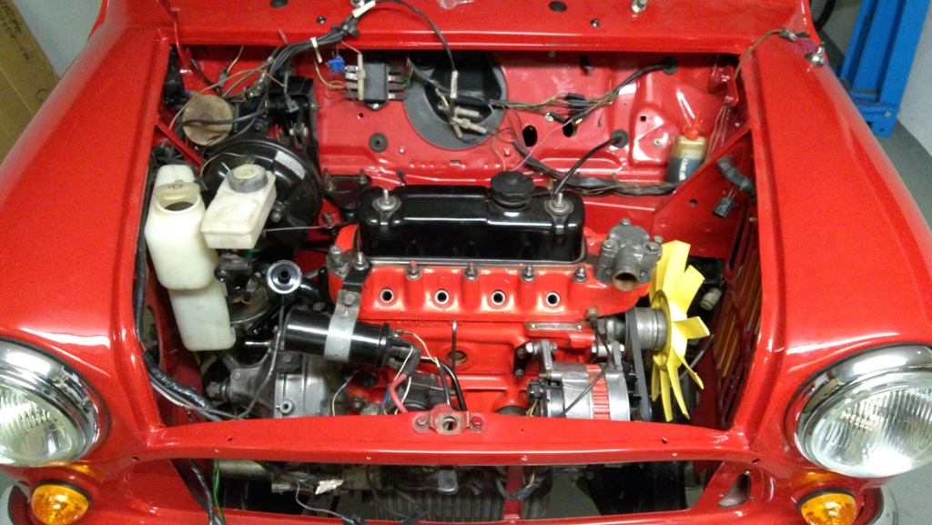

03. pro 2018 22:34

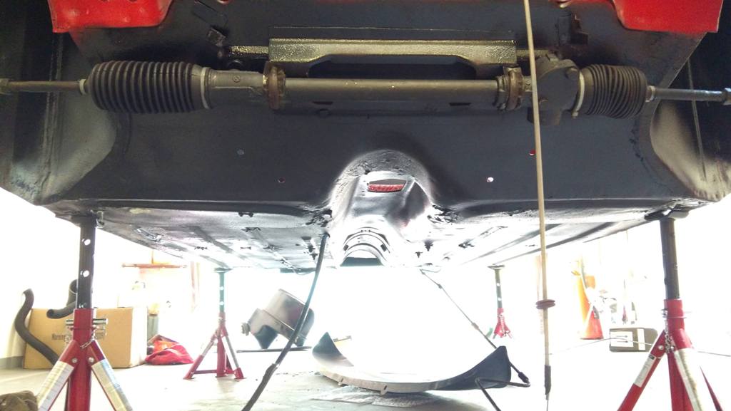

Po dlouhé době, pár fotek..
Re: minicaesar - Rover Mini Cooper
04. pro 2018 12:13
Jo tu jsem otáčel ještě ten den co jsem tam dal motor :D Právě když jsem uviděl ten nápis na vrtuli :wink: Ale dík za upozornění.
