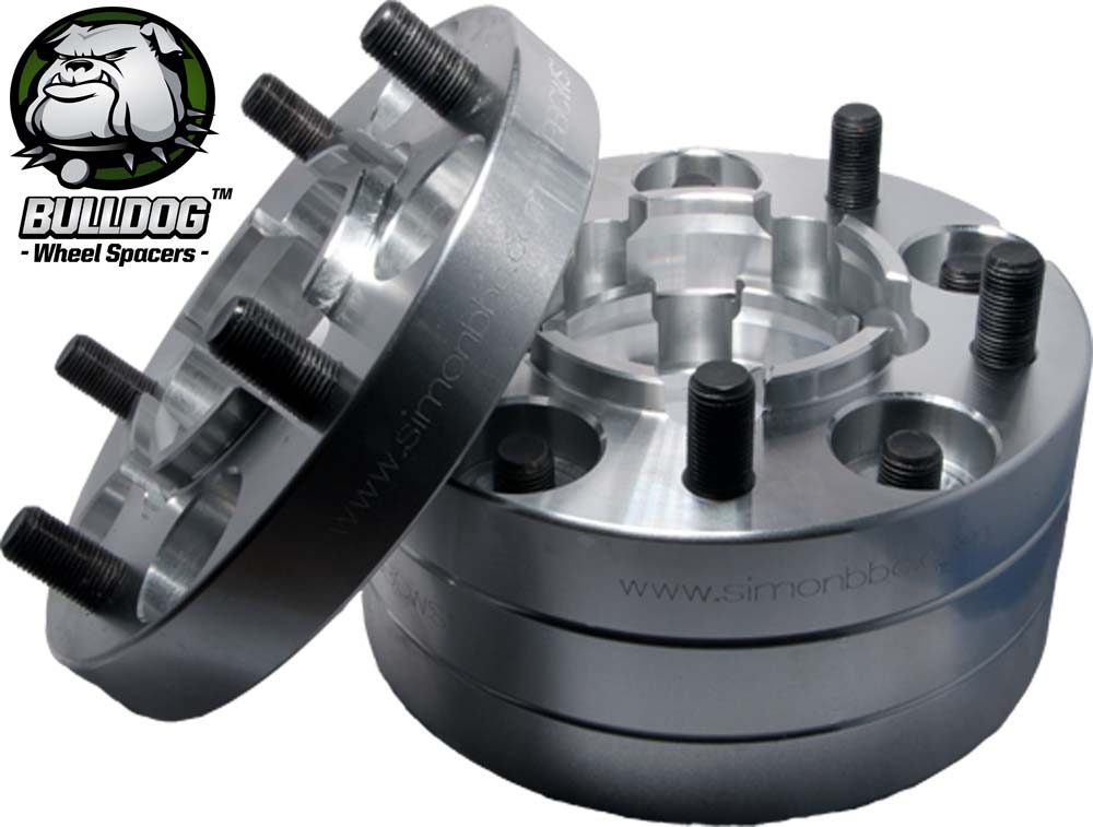

Ahoj mám jeden takovej dotaz ... sice je naprosto stupidní ale nějak mě nenapadá jak to udělat.
Chci dát na Classica rozšířené blatníky ale jak docílím vytažení kol? na novém tam jsem dal jen podložky a delší šrouby ale tady jak je to obráceně ... :D
Díky za rady

Příspěvky: 66
Bydliště: Vsetín
já myslím že úplně stejně, jen naopak :D

Příspěvky: 1437
nebo se daj koupit delsi stefty a jen das pruchozi podlozky....
Já jsem to nakonec vyřešil úplně jinak :D oměřil jsem si rozteče teď to překreslím do 3D do zítra vytisknu a pak si ty podložky odliji z hliníku :D

ty štefty si budeš taky tisknout jo? :D
edit: jak píše mike, dát delší štefty a průchozí podložky, rozhodně lepší řešení než nejaký tisk a kdo ví jak kvalitní odlejvání

Zajeď do Zdic , tam žije jeden Pan Mechanik a ten ti namontuje podložky přesně tam kam patří. Já jsem s geometrií bojoval skoro 3 roky. Pak jsem navštívil specialistu a podložky jsou přesně tam kam patří ,v krabičce v kufru :( . A auto funguje tak jak Má . Je pravda že jsem tam narouboval 1 1/2 ''.

Bydliště: Příbram
Podložky na kterých jsem auto koupil já, tam taky vrátit nechci, protože nemají vůbec žádné středění. Centrují to asi jen štefty. Vzadu by to dle mého názoru nějak vyřešit šlo, ale ve předu mě nenapadá nic. :cry: Máte to někdo vymyšlené tak, aby to nebyl úplný hazard?
Myslím si, že po tom odlití bude třeba alespoň dosedací plochy přetočit na soustruhu.

Bydliště: Příbram
Ano to vím, právě proto se ptám, jestli to nemáte někdo nějak vystředěné. Třeba vzadu za venek bubnu (udělat na něm osazeníčko 10mm aby běžel) a vepředu za venek náboje, z druhé strany podložky udělat osazení na středovou díru kola?
centrovat za venek je taky blbost, vnější plochy nejsou obráběné a co na odlitku není obrobené, to není přesné...

Bydliště: Čáslav
Pavle: Ano tisknu si model s přesností 0,05mm takže celkem slušné ale samozřejmě že to půjde odlitek následně na cnc a přejedu plochy aby to bylo přesné a neházelo to.
Co se týče podložek na předku jsem předělal kompletní část, která je přišroubována na kotouči celé jsem to vytáhl o 20mm. takže nebude potřeba používat ani delší šrouby ani žádné podložky.
Co se týče zadku tak tam jsem se ještě nedostal ale tam to budu muset udělat přes podložku kvůli bubnům. Ale tam by to neměl být problém. Projistotu to ale nasadím až po technické :D
