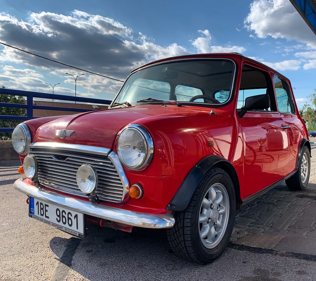

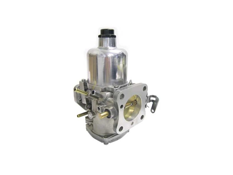

Čaute páni a dámy, hlásím se do clubu , dne 10.7.2019 se mi naskytla koupě miniho přímo v našem městě,nebyl čas váhat,vzali se prachy a frčelo se za majitelem, dvě malé děti,mini nevyužit ,dotoho paní chce karavan a tak musí mini pryč.. Jsem nadšen,vidím sice že bude chtít můj čas a lásku ale Neváhám a kupuji. Auto nějakou dobu stálo ,nastaruje na otočení ale po přidání plynu se dusí, odjíždím domů asi 6km, auto jede tak na čvrt plynu ale to nevadí- jsem štastný :D :banana: Dnes jsem vyndal karbec, v plovákovce dost mrdniku..Vyčistil jsem , profoukal jsem co šlo ,ale jsem z toho karbecu jakýsi zmatený,klapka se otevírá lankem, následně asi šoupě samo podtlakem? nad šoupátkem nahoře je takové plastové víčko s tyčínkou a jakoby malým pístkem, jakoby tam bylo nalíte i jedno víčko nějakého červeného oleje? jak to funguje? patří tam olej? Žádná tryska co by se dala vyšroubovat, případně vyměnit? díky vám za případné rady a Miníkům zdar :bigups:
Jinak dle vin to byla samozdřejme 998ccm ale v něměcku proběhla přestavba na 1,3 kód motoru 12A2A plus je dovybaven katalizátorem a plní tudíž normu euro 1.
Ještě bych měl otázky podle vin dekodéru je to 2door saloon,mini body style ,mayfair lhd .. mohli by jste mi prosím objasnit co to znamená i s tím mayfair, Děkuji, přikládám fotky.

foto karburatoru

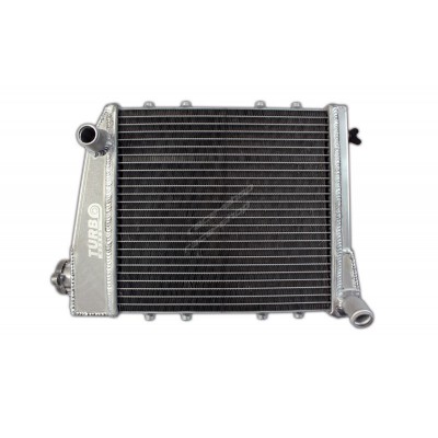

Další dotaz , vodní chladič to má docela za sebou,, mám schánět nový original nebo koupit tenhle hliníkový tuningový? má stím někdo zkušenosti? díky

hele tam nahoru do karburátoru se leje tlumičový olej, jinak ten karbec nijak štelovat ani nejde, teda pokud nejsi odborník na broušení jehly po setinách či tak něco.
S hliníkovým chladičem určitě neuděláš chybu.

Abys alespoň základně nastavil a mohl jet: https://m.youtube.com/watch?v=GnR4cxDou7s
Jinak doporučuju potom zajet k místním odborníkům,aby doladili vše jak má být.

Ten chladič hlavně nekupuj od čínanů. Je to škoda práce a peněz.

Mekkk píše:
Proč? máš nějakou zkušenost ? jak je to dlouho? chladič jsem už objednal :roll: :roll:
PříspěvekNapsal: 16. črc 2019 20:38
Měl jsem dva hliníku z číny. Jeden vydržel 150km a druhy nedal ani sraz na Moravu. Nikdy více.
