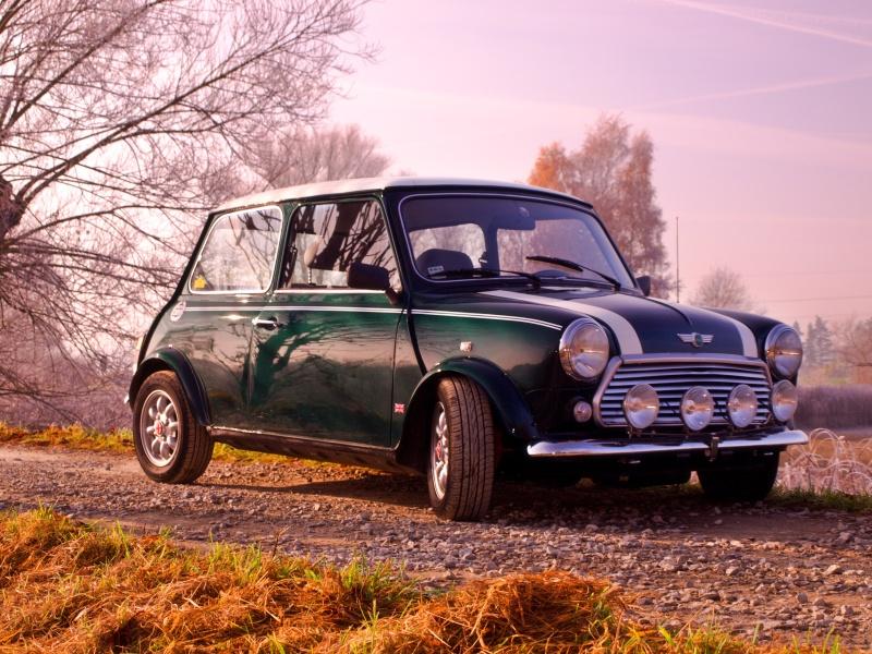

Zdravím toto forum
MINI zaparkováno v suché a teplé garáži a těší se na jarní asfalt.Čeká nas teda ještě spousta práce ale čekal jsem to i horší.
Doufám že v případě potřeby pomůžete odbornou radou?
Současný stav -Listopad 2011
