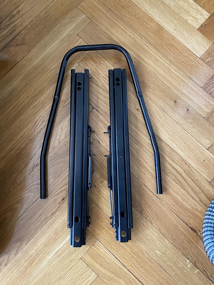

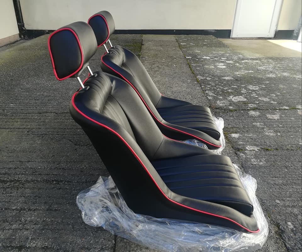

Udělal jsem přítelkyni radost a pořídil sedačky viz. foto.
Bohužel plug in úplně nejsou - máte někdo zkušenosti, kde sehnat mezikus mezi jezdci a podlahou v ideálním případě:
- aby sedačky byly co nejníž, ale zároveň šly posunovat dopředu-dozadu
- aby měl pojistku jako originály k zacvaknutí, ale přitom šly odjistit a sklopit kvůli nastupování dozadu (sedačky jsou z jednoho kusu, to je asi vidět :))

Musíš ještě koupit extra pojezdy,na který se to přišroubuje.

JK Mini píše:
potřebuji "sehnat mezikus mezi jezdci a podlahou!" - jezdce i podlahu mám včetně šroubů... :)

JK Mini píše:
Tak to ti neporadim.Já koupil Cobry a pojezdy a našrouboval..
našrouboval k čemu? nemáš foto? díky.

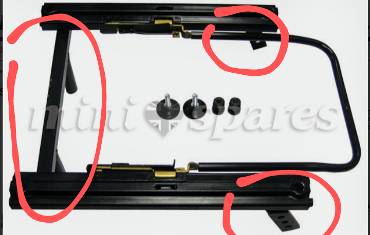

pokud máš origo pojezdy k Mini, tak je to skutečně plug&play, mám v autě a nic jsem nevymýšlel

originál držák sedačky
http://minispares.com/product/Classic/I ... o%20search
originál pojezd cobra
v přední části toho pojezdu je krásně vidět co kde patří

ideální by bylo, kdyby si vyfotil co všechno máš... protože pokud máš jen ty sedačky a nic k tomu, tak ti schází konzole co posílá Scooby...

no origo sundávat ze sedadel a dávat na tyhle mi nepřišlo stejný, ale je fakt, že jsem se do toho ani nepustil, spíš bych ocenil zkušenost někoho kdo už to dělal, jestli není jednodušší svařit novej rám...

Originál pojezdy bylo myšleno viz odkaz, co jsem ti poslal, ty máš jen kolejnice bez rámu a sedačky mám v autě, jak jsem ti psal, takže jsem to dělal

Už rozumím, díky. Ten odkaz má jednu forku a tam nevidím rám, tak mi nebylo doteď jasný, že rám je součást dodávky a ceny. Díky Zdenál

Já ho tam třeba narozdíl od tebe vidím

jsou tam :) jen jsem to neviděl. Nemáš náhodou někde rozměry děr pro šrouby do sedačky na tom rámu? Zkoušel jsem je dát do košíku (2ks) a píšou mi, že nejsou skladem. A úplně si nejsem jistej, že všechny sedačky maj stejně díry na šrouby, nebo co výrobce to jinak přišroubovanej pojezd.
