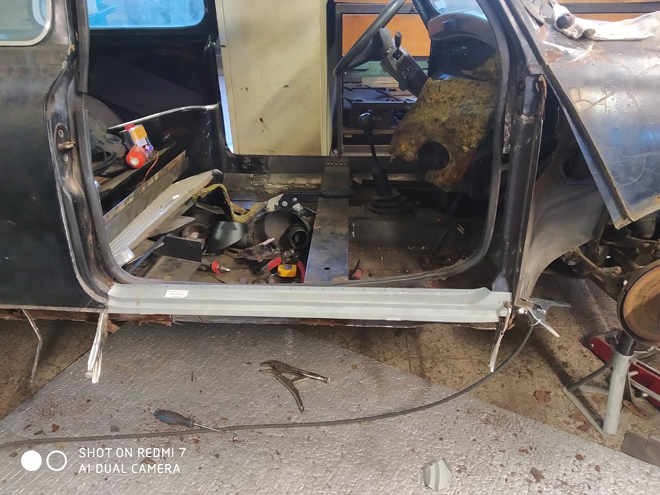

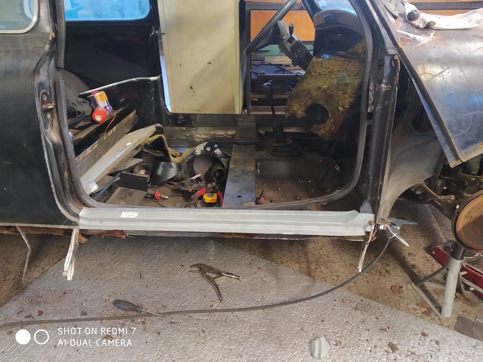

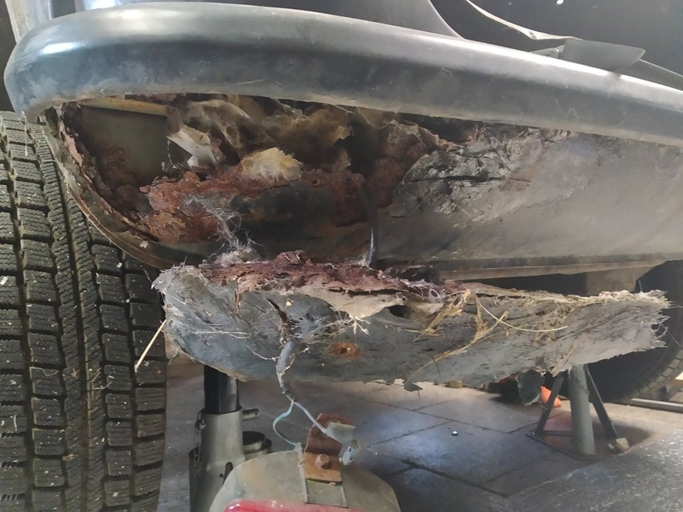

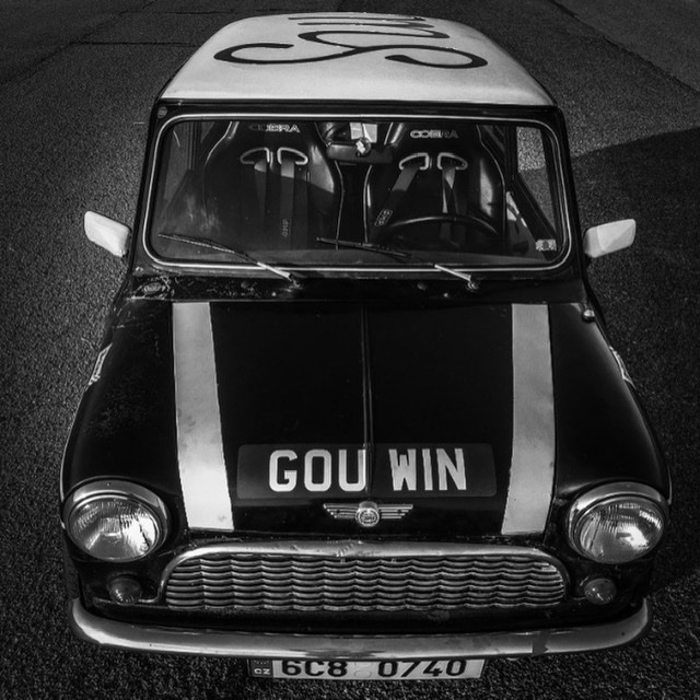

Ahoj, takový návod jak nejlíp utratit pár desítek tisíc.
budeme potřebovat: Kamaráda co vám pošle fotku z jakési rally, nápad že vlastně mužeme jet taky závod, classic mini, pár dílů, švihlé pořadatele, další dva kamarády co přidají ruku, radu, díly k dílu, nějaký měsíc času na přípravu a trochu toho štěstíčka.. :)

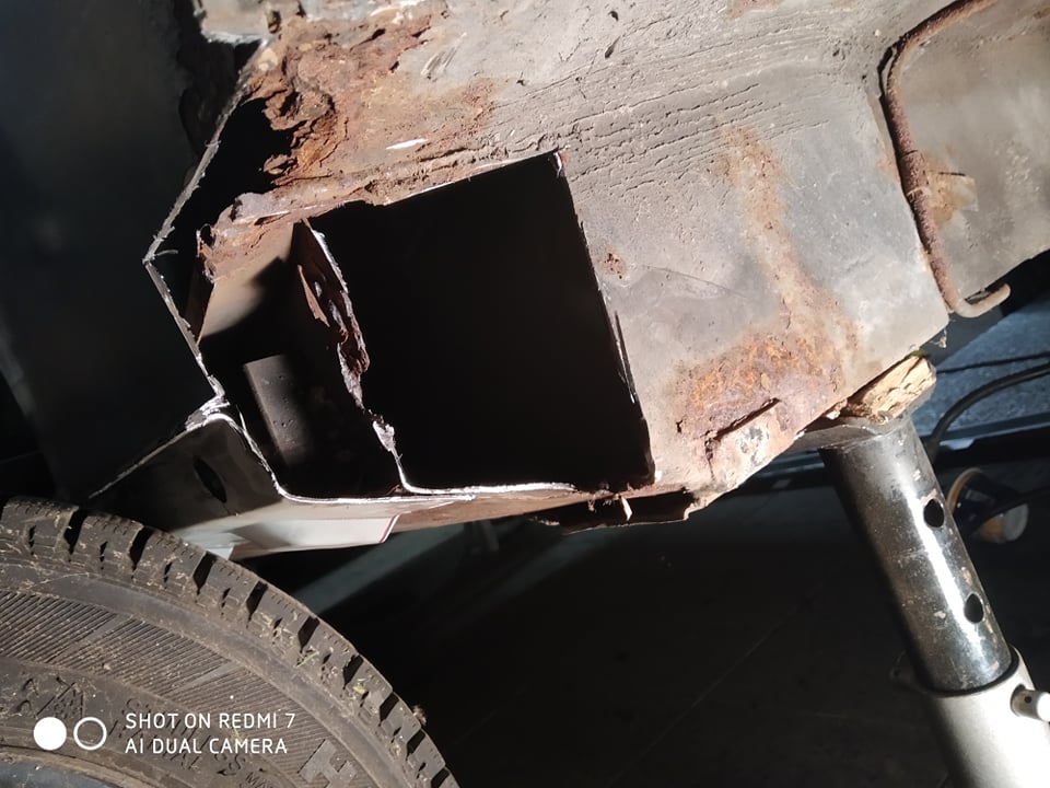

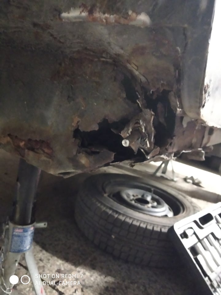

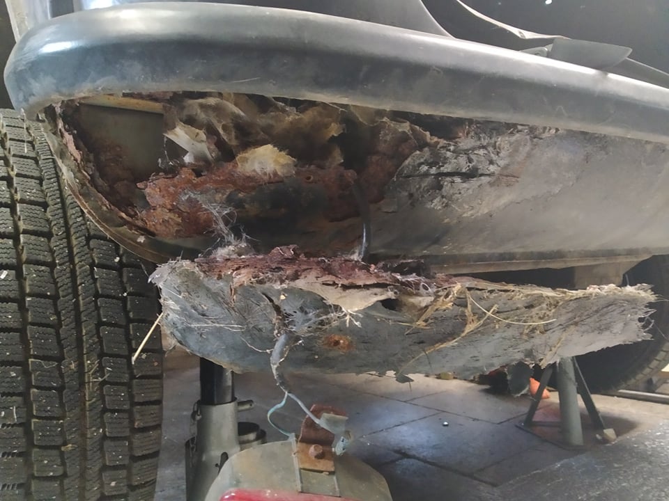

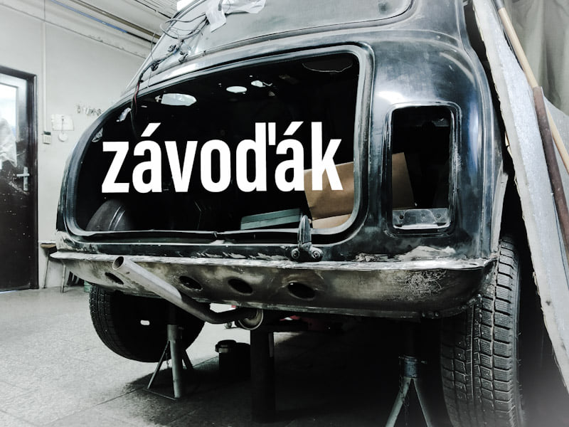

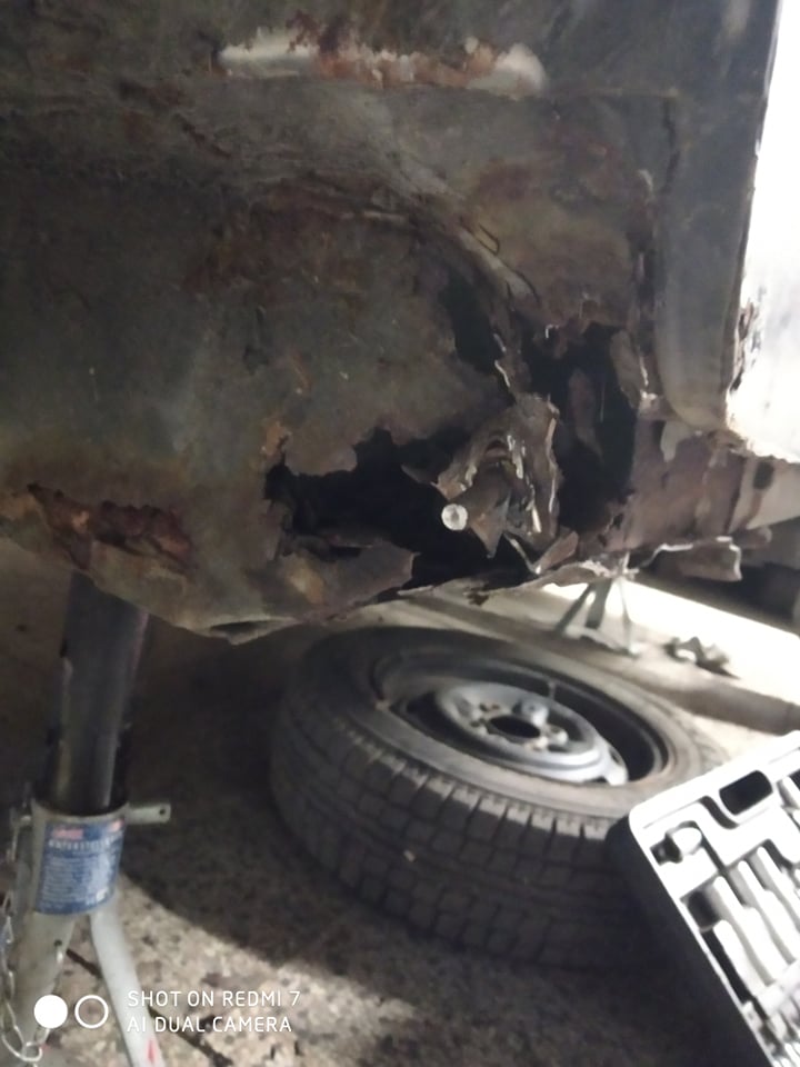

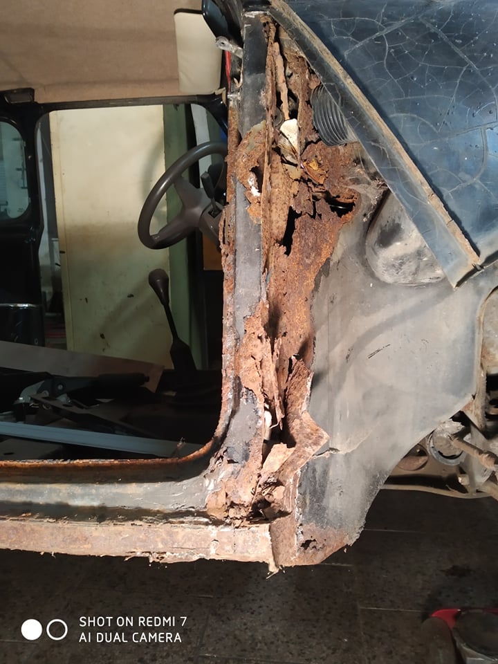

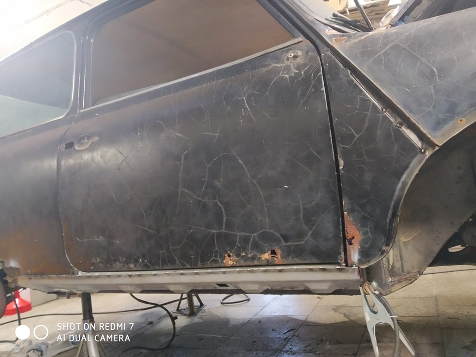

Provedené práce: vyvaření prahů, Asloupků, zadního čela, podlahy, podlahy v kufru, místy vyvařené prední čelo, vyvařené uchycení zadního rámu, výměna tlumičů, repase všech brzd, výměna spojkového válce, výmena oleje, svíček, filtru, úprava a předělání výfuku, dodělání přídavných budíků (teplota vody + tlak oleje díky bohu za jeho dodělání :D ), přidělání sportovní sedačky a vícebodového pásu, velmi důležitá výměna klínků oken (aneb ať je to hezký), výměna víka kufru za laminátové (díky JKmini), lakování, polep.
Zážitky: na celý život :biggrin:

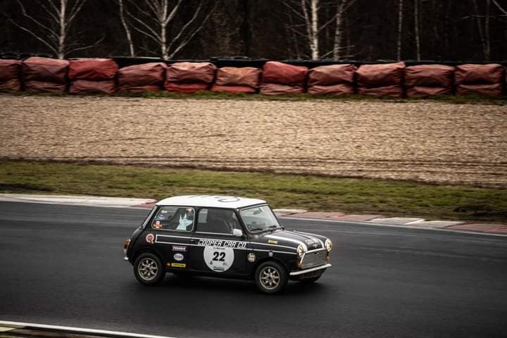

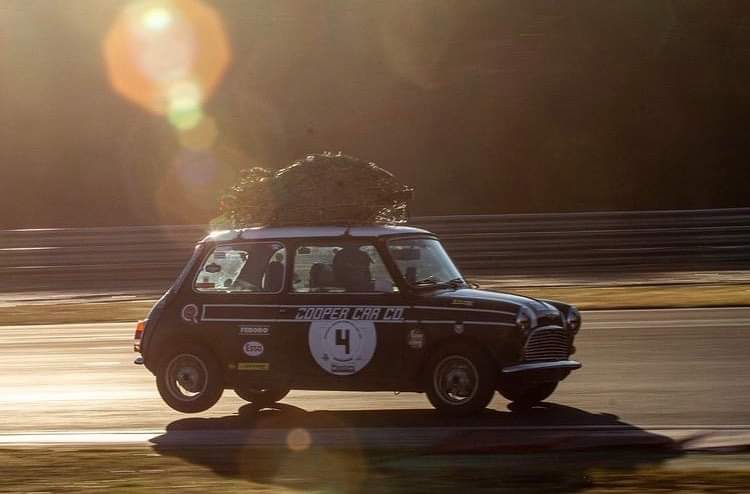

Za šest hodin kroužení po mosteckém okruhu jsme společně najezdili 101kol, nejrychlejší kolo mělo hodnotu 2:46.400, to by šlo asi i rychleji ale základ byl dojet. Umístili jsme se na dvacátém místě ze třiceti. Na to že auto bylo odstavené cca 10let, při nákupu nestartovalo a před odjezdem na okruh najelo asi 500metrů to byl skvělý výsledek.
Díky týme :bigups:

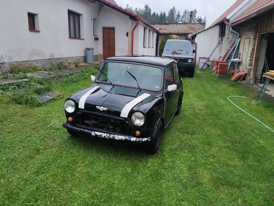

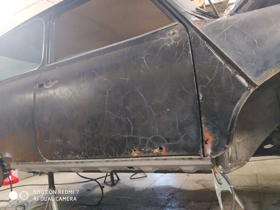

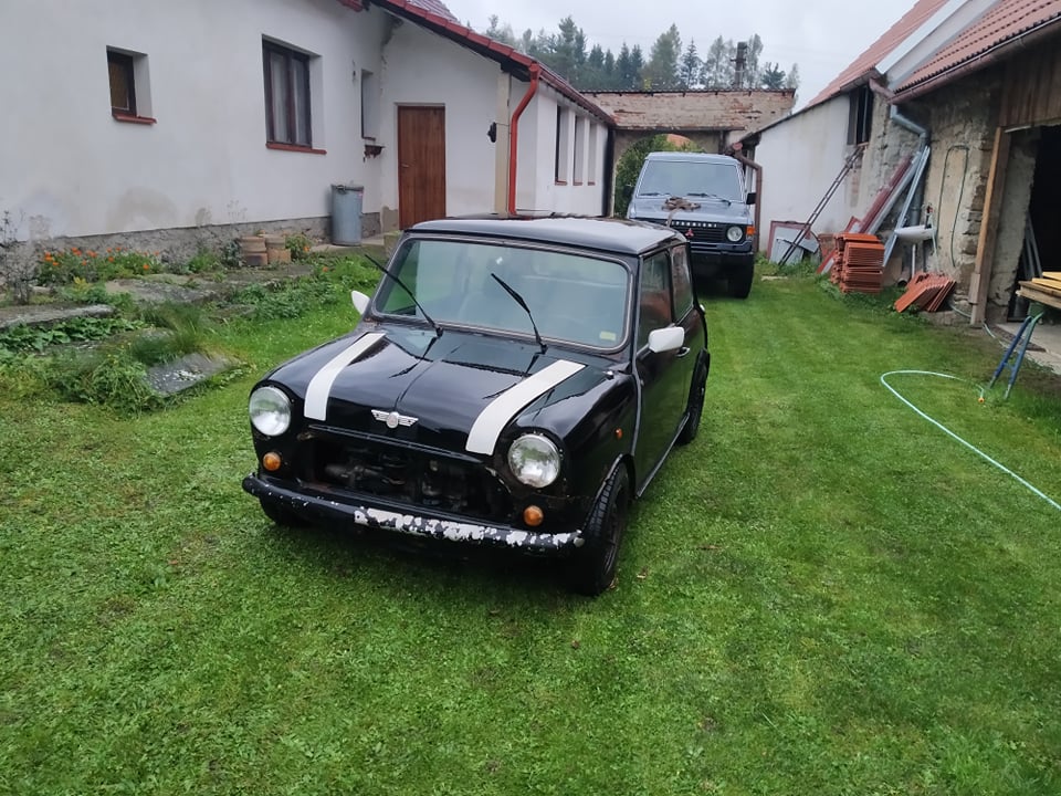

Poznámka: Počáteční stav
Poznámka: Němec byl asi kajakář
Poznámka: Hlavně aby nás nebrzdil vzduch

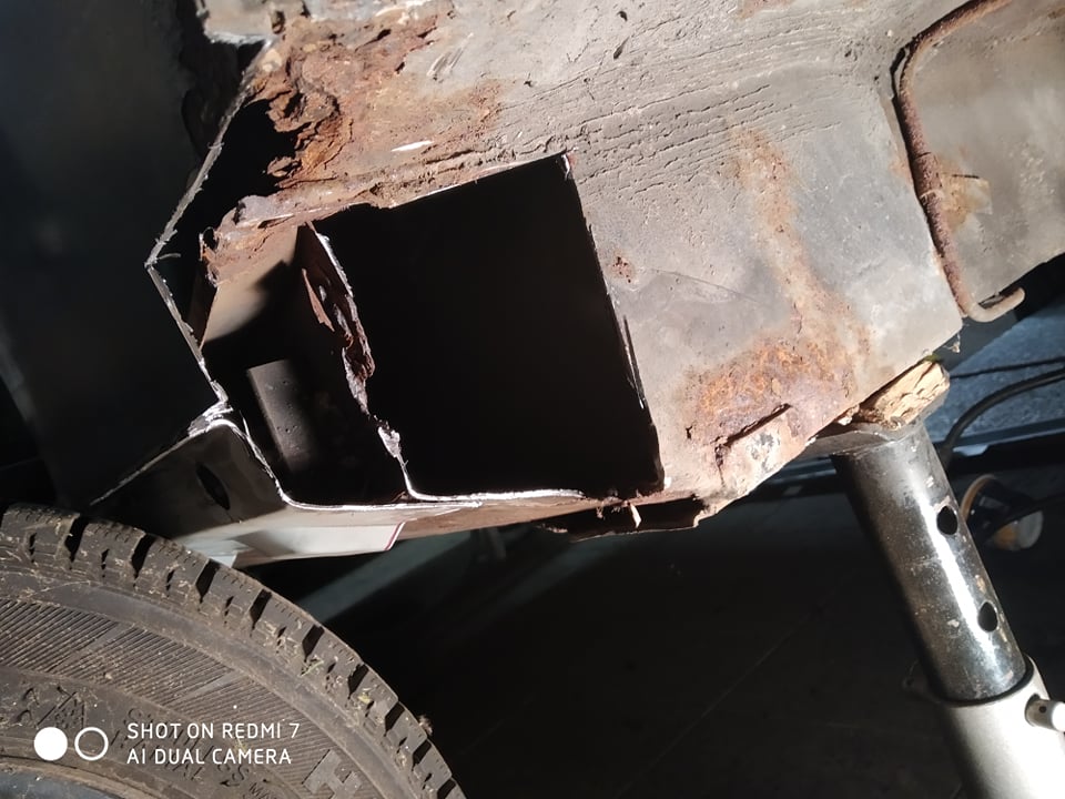

Poznámka: Trocha rzi

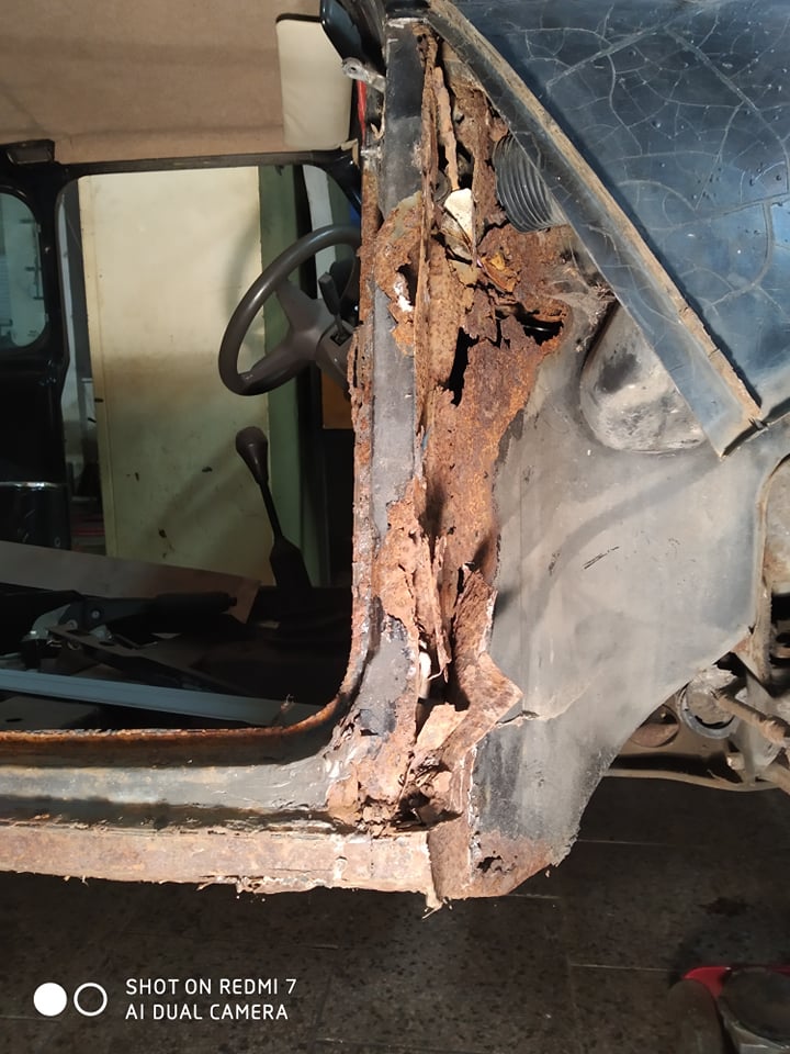

Poznámka: Uhnilé držáky zadní nápravy

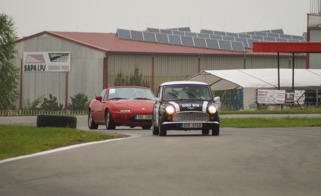

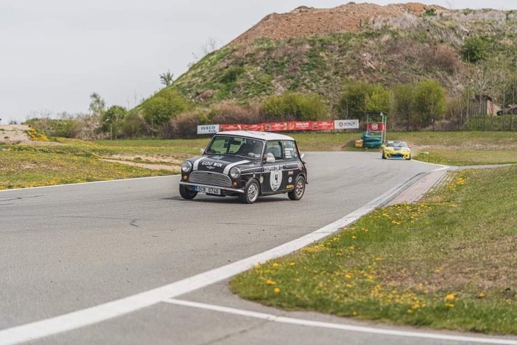

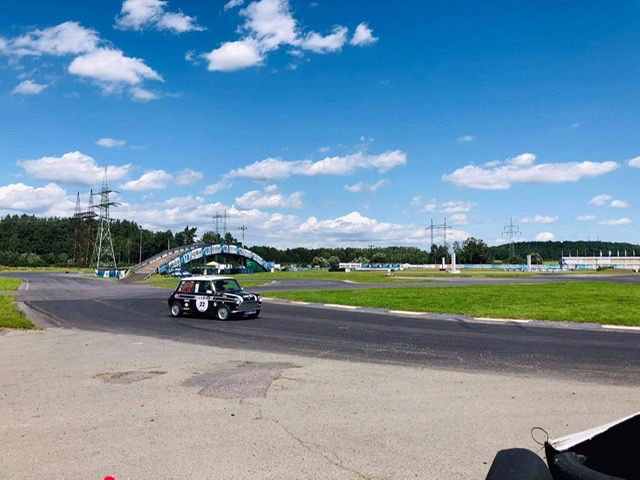

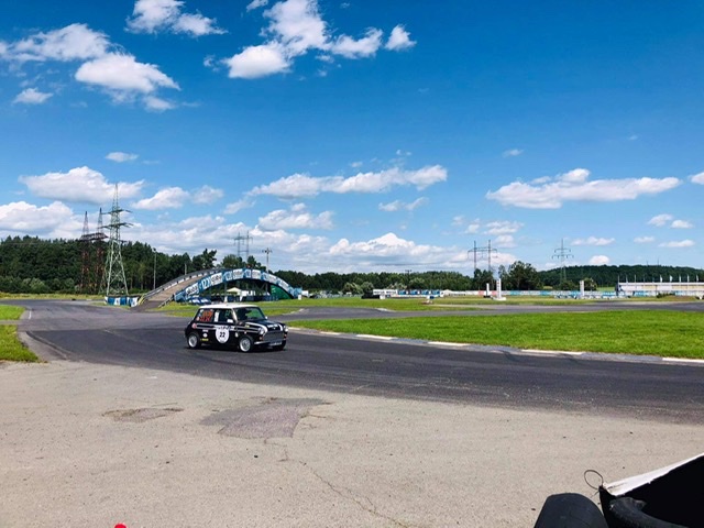

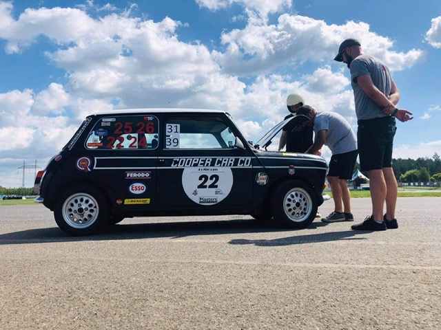

Daří se nám vymetat okruhy dál
8.5 Ve Vysokém Mýtě na MRD s nejlepším časem 2.17,44 (p)

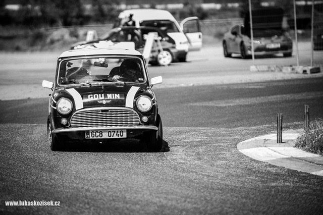

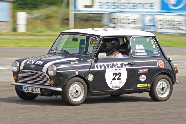

Dále na okruhu v Písku na závodech MX5CUPu s nejlepším časem 1.11,57 (k)

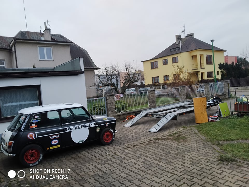

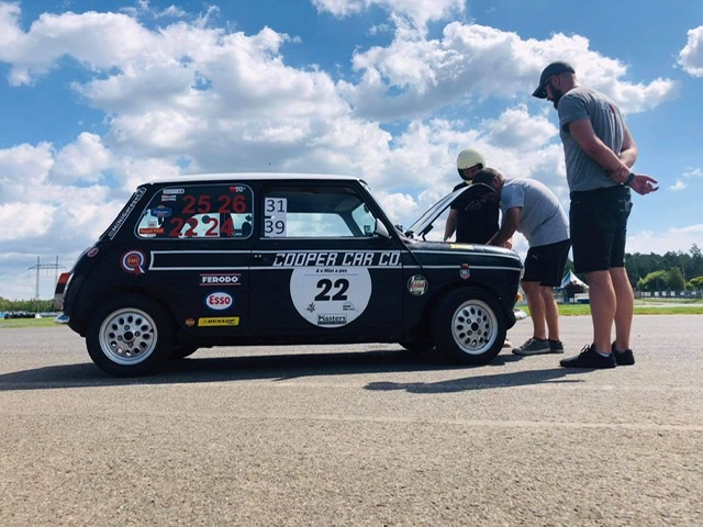

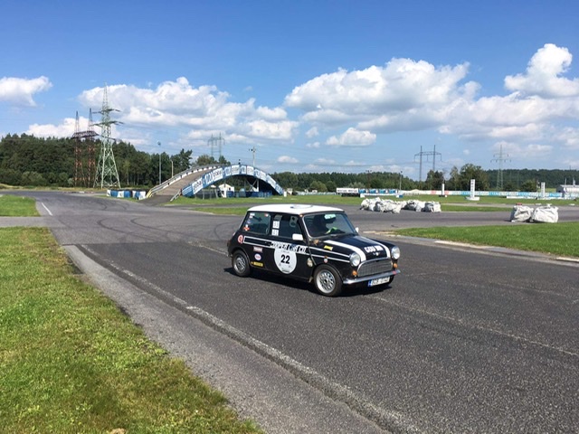

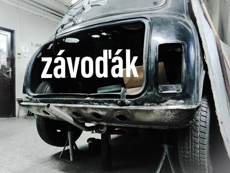

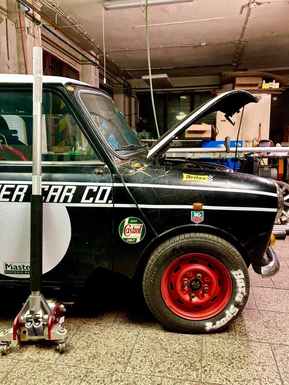

Pak přišel čas na úpravy a následné otestování na letišti
F5551BBC-560E-4077-9405-9FBECA6B3A7E.jpeg [ 44.59 KiB | Zobrazeno 63903 krát ]

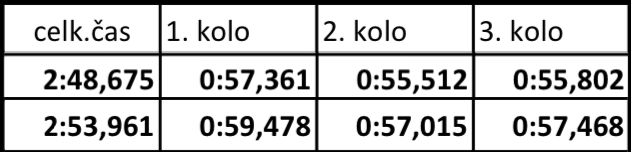

V pondělí v Sosnové. Čas 55,26

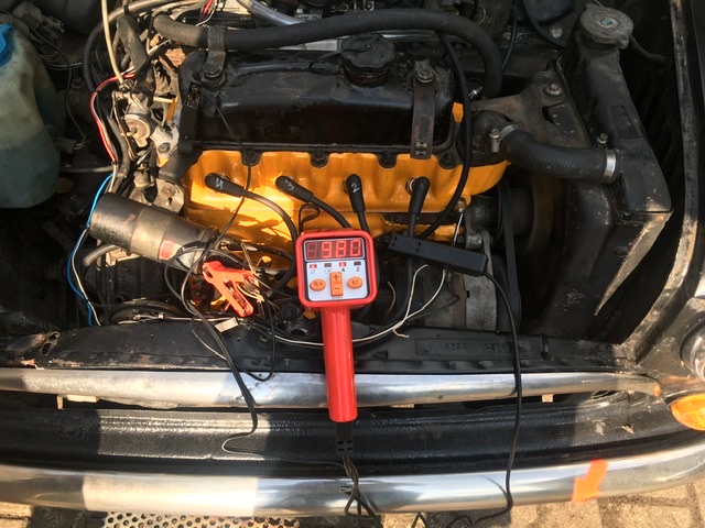

Ve dvanáct hodin jsme přišli na to že máme špatnou svíčku na třetím válci, rychlé oběhnutí depa jestli někdo náhodou nemá, kupodivu nikdo neměl, jen stánek BMmotors nám pomohl tím že je rychle a levně zarezervoval v autokelly v české lipe. Rychle tam, rychle zpět a ještě rychleji na dráhu těsně, minutu před uzavření okruhu pro měřené jízdy ve 12:30. Miník jel zase jak z praku, odjel měřené jízdy a do dalších volných už zase nenastoupil kvůli špatné svíčce na třetím válci.

Pavle, úplně si nemyslím že by to bylo svíčkou, pokud odchází jen na jednom válci. Spíš si ja a všichni s kterými jsem to řešil tipujeme vicko rozdělovače případně kabel.
Jinak jezdíme na NGK BP6ES.

Díky za radu, už je mám objednané.

Tady by našla uplatnění moje historka s trápením ohledně jedné špatně pálící svíčky na jednom kombíku - zkrátím to: nakonec byla závada v nepatrně pokřivené ose rozdělovače. Ale jak už bylo řečeno - tady bude problém ve víčku, jeho uchycení, nebo kabelu.

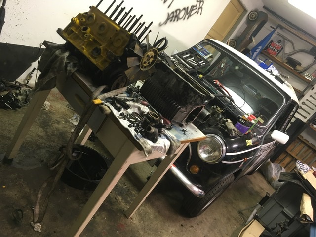

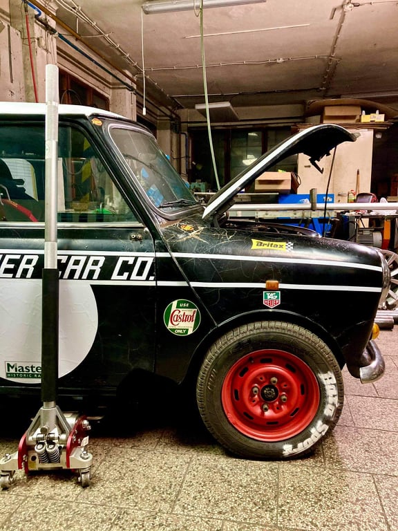

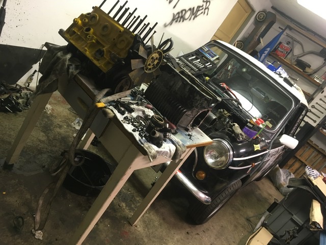

Nepříjemnost po srazu. Ale už je zpět ve formě nachystaný na závody v Mýtě.
Výměna hlavy, výměna sacího koše za fajfku, kontrola stavu + přetěsnění
