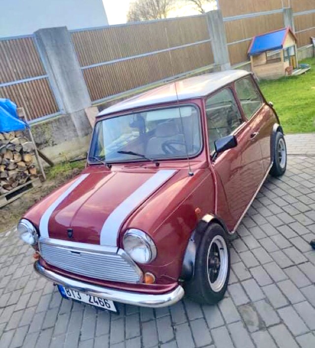

Ahoj, jmenuji se Pavel a konečně jsem se dočkal svého prvního MINI na kterém bude ještě spousta práce. První jízda byla i s prvním seznámeník ...... zasekávající se plovákový ventil tak jsme cestou do Zlína 5 zastavovali a poklepali nebo pohýbali a pak zase frčel dál. Problém se zatím "vyřešil" sám, vyčerpáním 4 roky starého benzínu a nalití čerstvé Vervy, od té doby se tento problém neprojevuje.
Nyní se auto za studena trošku zakuckává, po prohřátí je sem tam toto zakuckání cítit při jízdě do kopce cca kolem 2500-3500ot. A po včerejších 10km jsem v garáži zjistil že je pod autem flek vody ...... no hle .... spuchřelá hadice bypassu u vodní pumpy. Zima přichází tak zachvilku bude dost času na to to rozhodit :)
