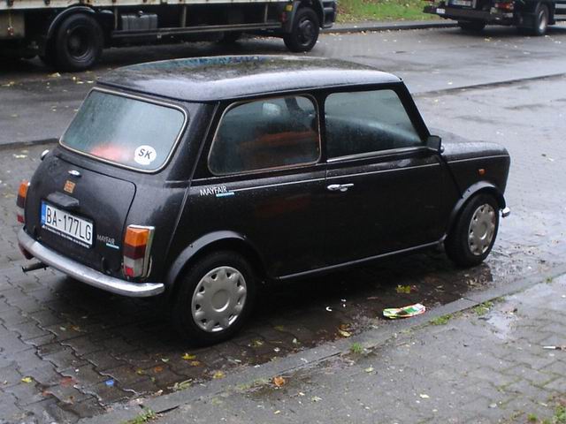

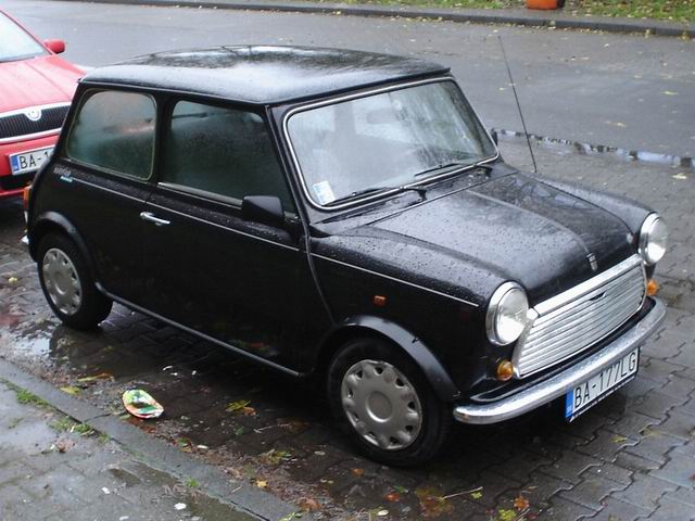

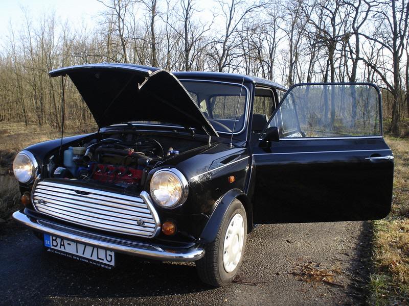

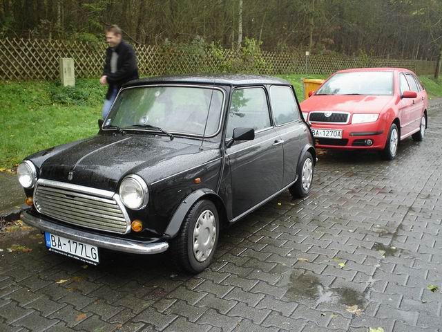

Na internete som našiel tohto Mini, a dosť sa mi zapáčil. Je to Mini Mayfair 1000, r.v. 1990. Na aute ma zaujalo že je v pôvodnom stave (velmi peknom) bez nejakých úprav. Po telefonickom kontakte som sa rozhodol že v pondelok preňho pôjdem. Auto som sa rozhodol doviesť s kamarátom po vlastnej osi. Po pozretí v mape som zistil že je to od nás z Bratislavi 1100km :shock: :shock: Sadol som do môjho auta a vyrazil som v nedelu večer o 5hod. Ráno o 4hod som dorazil na miesto. Ráno o 9hod. sme sa stretly s predajcom a popozeralí Mini a s velkým prekvapením predajca :o že si ho beriem po vlastnej osi domov. Po vyplatení a zbežnej kontroly auta (utrhnutý výfuk zadrótoval som ho, nešly smerovky a zadné brzdové svetlá) som sa vybral na cestu domov 1100km!!!!! Strašne pršalo. Po asi 150 kilometroch som zistil že s auta strašne tečie olej, tesnenie pod výkom ventilov, na parkovisku som sa to pokúsil opraviť (výbavu náradia a silikónu som mal zo sebou), nepodarilo sa, bolo roztrhnuté tesnenie. Olej začal tiecť ešte viac asi tak že 6litrov na 400km. Olej tiekol na alternátor, tak prestal dobýjať auto prestalo ísť. Museli sme ho stiahnuť z dialnice v Regensburgu kde sme išli do najbližšieho servisu. Bol tam velmi ochotný pán ktorý nám pomohol. Vystrihli sme nové tesnenie a kúpil som novú baterku. Za robotu nechcel nič. Po týchto úkonoch auto začalo dobýjať olej prestal tiecť a auto už stojí v garáži ( od oleja som ho umýval hodne dlho aj auto ktoré išlo za mňou). 2 noci som nespal (prišiel som v utorok ráno o 4hod) už by som to druhý krát asi nerobil ale mi Minikáry sme fanatici!!!!!!! Auto ináč prišlo bez daľších nejakých problémov. Spotreba vyšla asi 5,5l pri 110 - 120km/h :roll:
Poznámka: Takto nejak vyzeral motor. Výko na nalievanie oleja nedržalo tak som ho musel zaistiť sáčkom od tyčiniek.

Poznámka: Auto je celé od oleja, vonku prší olej mi strieka na čelné sklo kde sa robí emulzia a ja nič nevidím

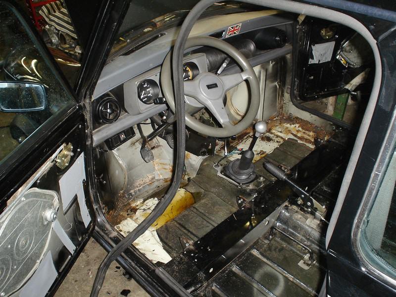

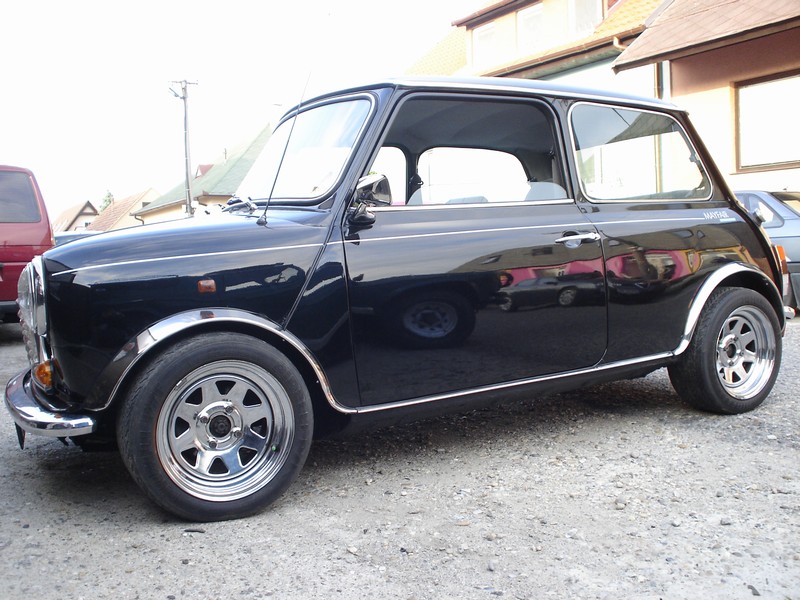

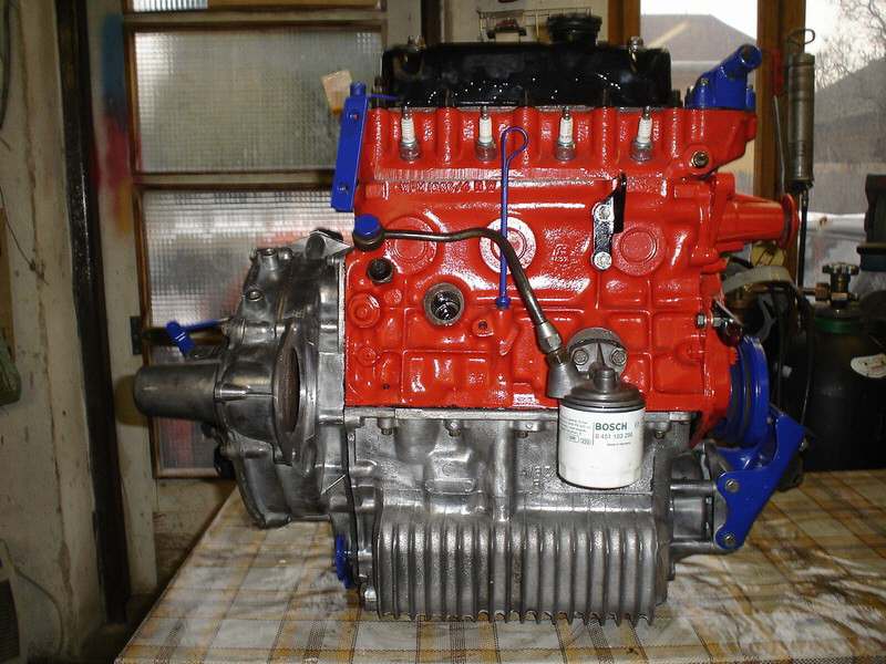

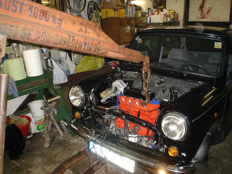

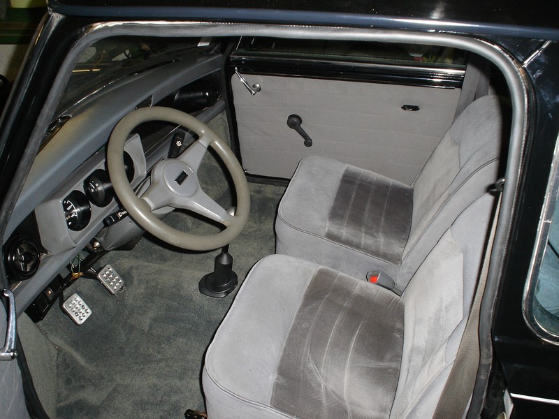

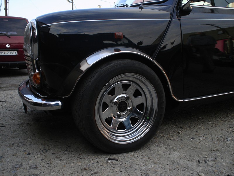

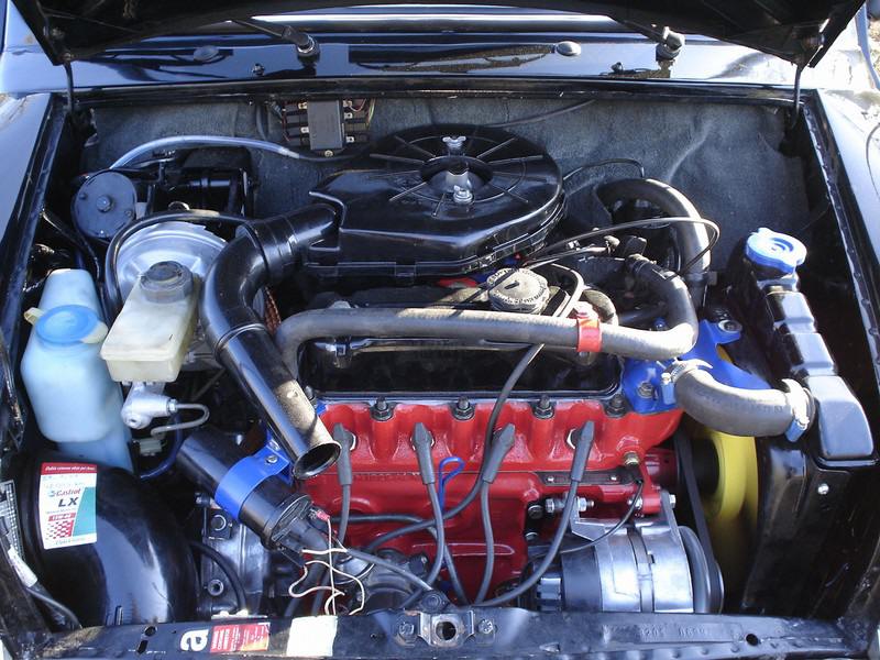

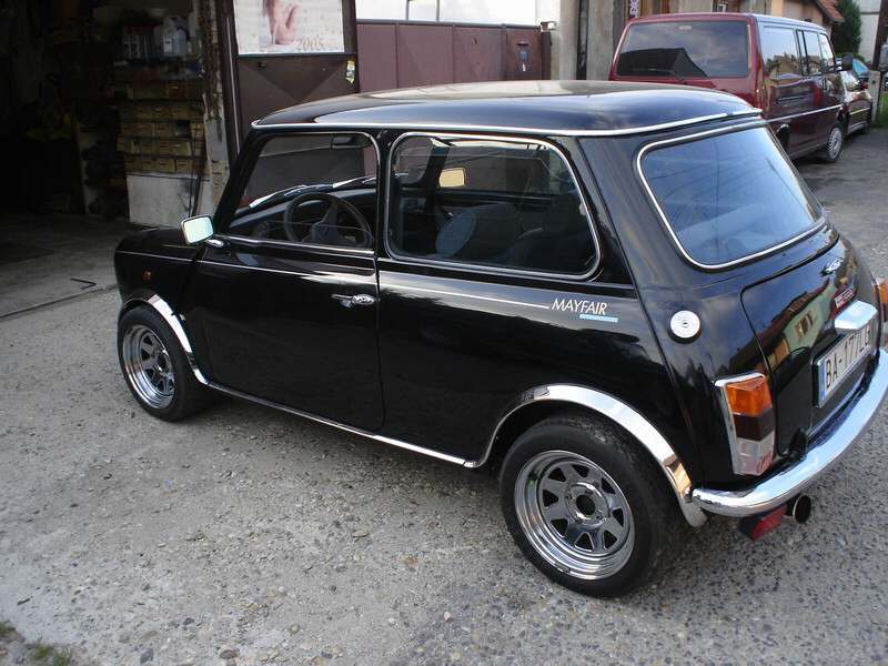

Takže takto som zatial nachystal Mini na sezónu. Takže motor po GO, oprava karosérie, bez nového laku iba preleštený, vyčistený pôvodný interiér, chróm doplnky a kolesá.
Poznámka: Kolesá WELER 7 palcové ET25, PIRELY 175/50/13
15.jpg [ 151.88 KiB | Zobrazeno 12223 krát ]
14.jpg [ 140.88 KiB | Zobrazeno 12223 krát ]
13.jpg [ 110.35 KiB | Zobrazeno 12223 krát ]
12.jpg [ 129.07 KiB | Zobrazeno 12223 krát ]
11.jpg [ 131.43 KiB | Zobrazeno 12223 krát ]
10.jpg [ 184.05 KiB | Zobrazeno 12223 krát ]
9.jpg [ 117.02 KiB | Zobrazeno 12223 krát ]
8.jpg [ 154.53 KiB | Zobrazeno 12223 krát ]
7.jpg [ 150.16 KiB | Zobrazeno 12223 krát ]
6.jpg [ 145.86 KiB | Zobrazeno 12223 krát ]

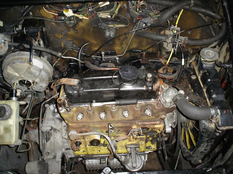

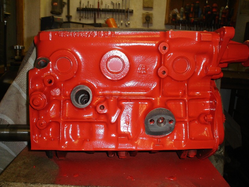

Poznámka: Motor po go + 12G hlava, zbrúsená 1,3mm.

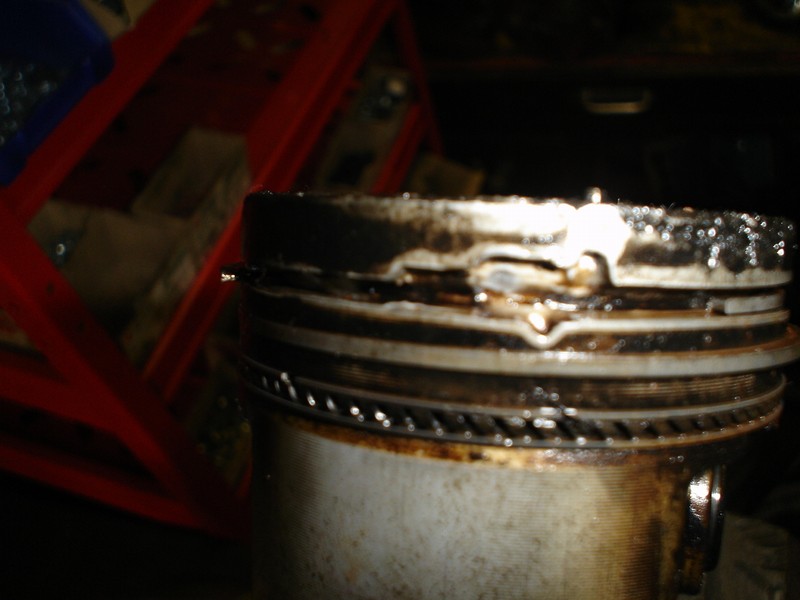

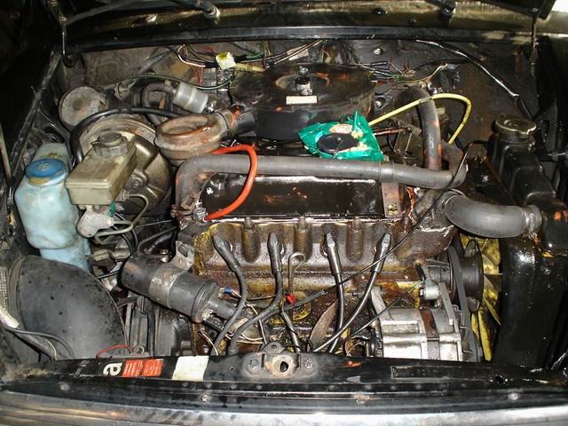

Poznámka: Tak už som zistil, prečo tak žral vela oleja
4.jpg [ 66.37 KiB | Zobrazeno 12223 krát ]

Poznámka: Voda sa zneho len tak liala.
1.jpg [ 158.01 KiB | Zobrazeno 12227 krát ]

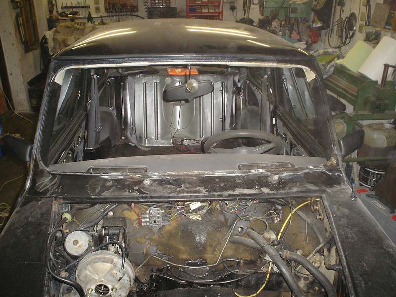

grandemini píše:
Prosim te ,bylo tezky vyndat to predni sklo.Mam podobny problem.Daval jsem nejaky kabel pod koberec a on byl uplne prochcanej.Koukam kolem tesneni na prednim skle a on tam rez odlupoval gumove tesneni.Tak jsem to zalepill silikonem.V zime to chci vyndat,ale bojim se ,ze mi praskne to sklo.Podvazal jsi to snurou,kdyz jsi to vyndaval?
Vybereš stredový kéder, a za 20 sekúnd je sklo vonku, Vytlačíš ho pri krajoch.

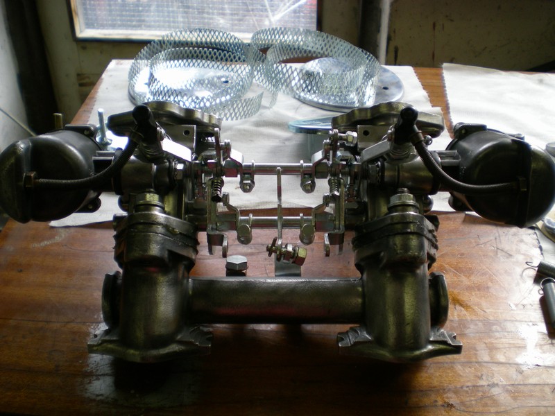

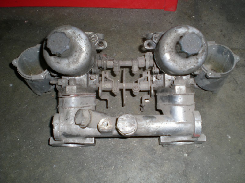

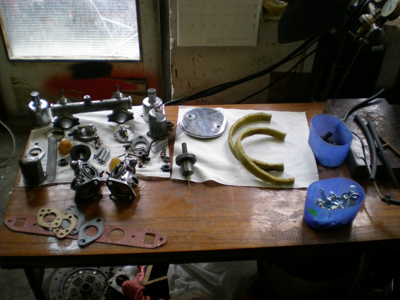

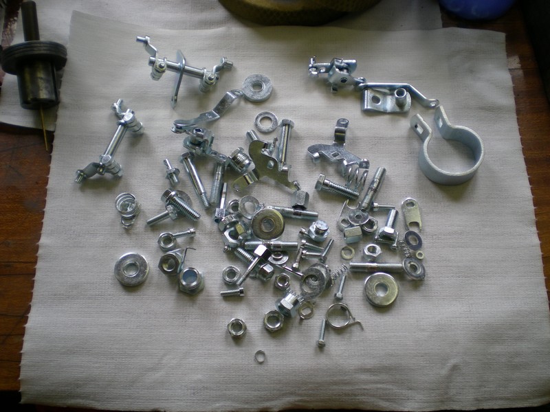

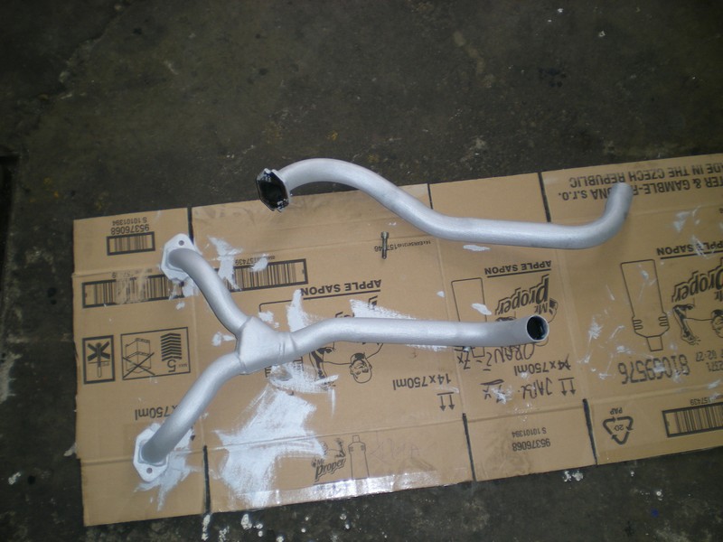

Tak Mini som už zagarážoval ale začínam robiť nejaké zmeny. V Anglicku som kúpil tieto karburátory za 25 lybier na burze a začal renovovať. Tuna je výsledok.

moc pěkně si to z toho "vraku" karbce zrestauroval Rišo. Co slovenský miniklub v zimě? připravujete nějaké zimni překvapení- zrazík?
