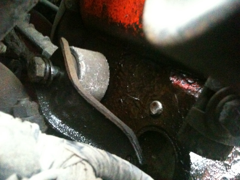

ustrizene srouby
Poznámka: ustrizene srouby
IMG_0035.JPG [ 183.69 KiB | Zobrazeno 8956 krát ]
Naposledy upravil snua12 dne 30. čer 2011 23:44, celkově upraveno 1
PříspěvekNapsal: 30. čer 2011 23:43
Registrován: 18. čer 2011 13:00
Příspěvky: 42
Tak uz mi je jasne co se stalo, ustrihly se srouby od tlumice motoru.
Mam par otazek:
Jak vytahnout ty ustrizene z bloku motoru?
Pouzit vytahovak na zalomene srouby?
Kde je sehnat? Idealne v Praze.
Jake tam maji byt? Zrejme maji palcovy zavit.
