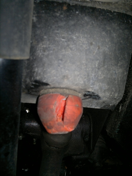

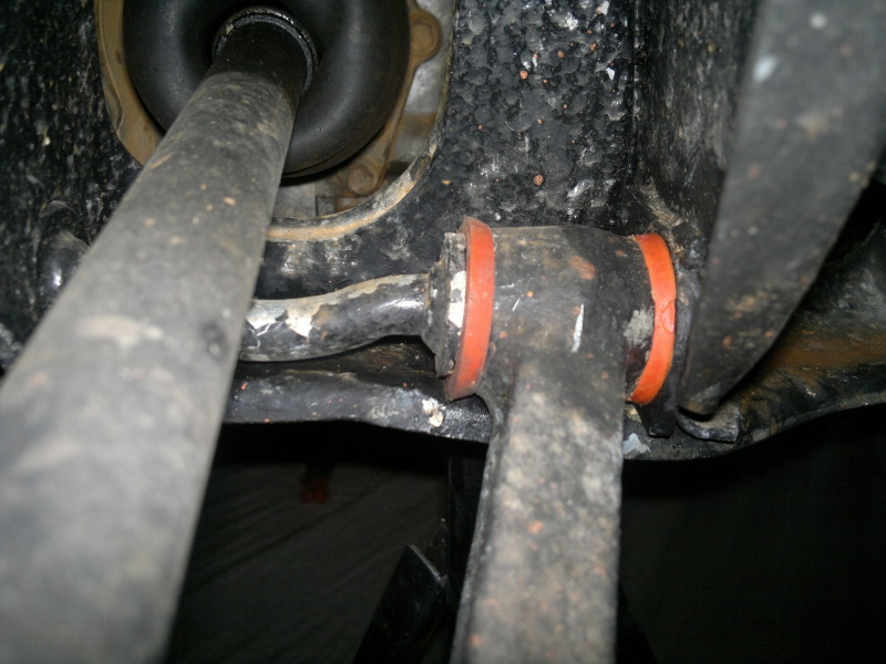

Potřeboval bych radu zkušených,čím osadit mini?Při loňské kompletaci jsem použil polyuretanové silentbloky od Minisportu.
Po roce jsou na odpis.Nečekal jsem žádný zázrak ale rok se mi zdá docela málo.
Poraďte kde koupit a co?.Určitě se vyplatí připlatit než to měnit po sezońě.
To samé bych potřeboval pro přední pružící koule.Věřit reklamním kecům že se jedná o originál se asi nedá :( .
2012-09-27-148.jpg [ 80.92 KiB | Zobrazeno 9455 krát ]
Na fotce to moc vidět neni ale jsou KO
2012-09-27-146.jpg [ 168.23 KiB | Zobrazeno 9455 krát ]
Prachovka na kuláku umřela už po 1/2 roce.Asi v čínská stlačená tma?

Zdravím tě Jirko,
Problém je převážně s gumou jako takovou. Gumové součástky z UK a to ti potvrdí i třeba Jaguárysti nebo mechanicí od dalších anglických značek se za posledních 5let velmi až katastroficky zhoršily!!! Nové už neznamená lepší, kolikrát koupit staré silembloky vyrobené před touto dobou je opravdový kauf, neb teprve na nich pochopíš rozdíl. Kdysi doporučovaná fialová Deflex sada jako to nej už není co bývalaa to píšu z vlastních zkušeností viz foto:
http://jozzy.rajce.idnes.cz/sedivacek_f ... C02976.jpg
http://jozzy.rajce.idnes.cz/Mr_Silver_R ... C04374.jpg
to je cca po 500km!!! Ty z vrchní kosti nevydrželi ani půlku
viewtopic.php?f=13&t=4763
Řešení bude těžké neb výrobou těchto segmentů se u nás moc lidí nezaobírá a složení gumy v UK jistě nikdo neřeší. Možná někdo z kluků od závodění bude mít větší zkušenosti a třeba i tip kam pro spolehlivější materiál co se kvality týče. Vím, že Tomáš Úbl má cosi z materiálu zvaného myslím Fibroflex nebo tak nějak, ale zatím jen do kosti nevím jestli už soustruží i do ramen Hi-lo určitě pomůže změnit výšku tvého vozu, počítám, že teflonové klobouky pod čepem pérování v horních ramenou máš ok? Ty v rámci poměru umí auto pokosit i o 3cm dolů, když se prodřou. Takže jsem ti moc neporadil , alespoň jsem se rozdělil o svoje zkušenosti. Zlom vaz a dej vědět jak si to rozlousknul nakonec. By Jozzy
