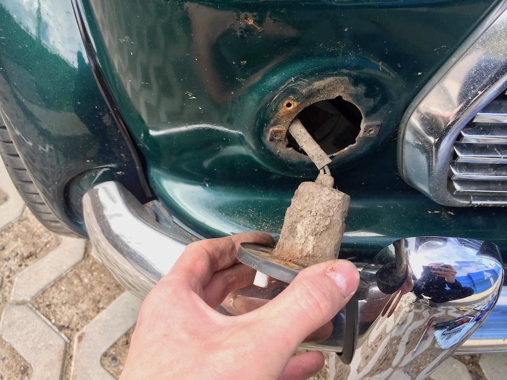

Chtěl jsem na svém MPI z 1997 vyměnit přední blinkry.
S ohledem na to, že se jedná o ročník 1997 jsem si objednal z minispares tyhle blinkry: http://www.minispares.com/product/Class ... 00670.aspx načež mě po vytažení starých blinkrů čekalo nemilé překvapení a to to, že tam mám asi starší verzi blinkrů z 1996 a méně.
Budu tam tedy muset dodělat tento konektor: http://www.minispares.com/product/Class ... 00671.aspx abych ty nové mohl připojit.
Nicméně kam ten drát vede? Hledal jsem po různu, ale nikde nemohu najít kam ty blinkry vedou.

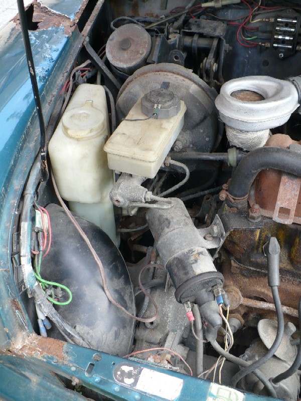

Ahoj,káblový zvazok je na obrázku vlavo dole nad predným čelom,v rohu nájdeš konektory na pravú smerovku,v opačnom rohu na lavú smerovku. Zdar. Libor

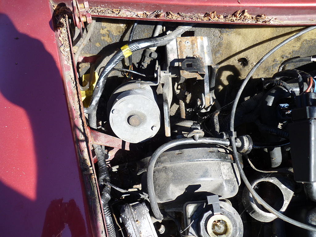

original vstup do podbehu u MPI je tesne za ridici jednotkou (viz. foto), je otazka kde to budes mit ty, kdyz jsou original konektory precvakany.... ale mohlo by to byt porad na tom samem miste.... a jinak to beztak musis napojit, protoze MPi nema nejakej "konektor" kam zapojit to co si poridil... je to standardni kabelovej svazek, bez nejakych spojek nebo tak....
