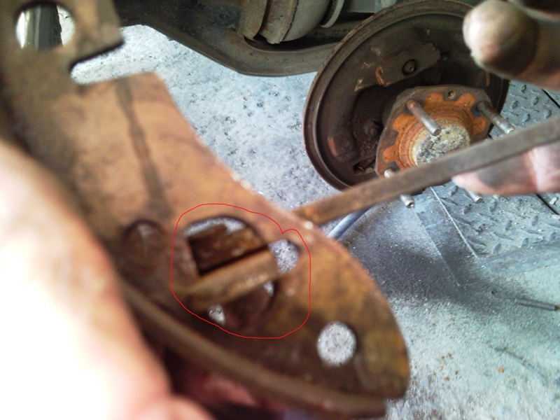

potreboval by som pomoc s brzdamy na mini roku 1984 mam vsade bubnove brzdy ale slabo to brzdi aj som tam vymenil kvapalinu odvzdusnil a pedal je mäkky prosim ak niekto ve poradte este mam problem s rucnu brzdu ta tiez nefunguje pridavam sem foto rozobratych brzd chcem vediet ci mi na oznacenom mieste nieco nechyba a ospravedlnujem sa ak je tu uz taky prispevok nepodarilo sa mi ho najst prosim poradte bol by som velmi stastny ak by sa mi to konecno podarilo spojazdnit a ak je potrebny typ motora tak mam 1.3 karburator
SNC00145.jpg [ 141.14 KiB | Zobrazeno 16925 krát ]

Máš velkou mezeru mezi bubnem a čelistmi.Nasaď čelisti a buben.Potom musíš otáčet manuálním nastavovačem doprava(dotahovat) a tím se mezera zmenší.(To je ten čtyřhran z druhé strany kola nahoře.Na fotce je šroub umístěn v plechovém obdélníčku ).Buben musí potom jemně štrejchat o čelisti.Zároveň ti pedál ztvrdne a začněš brzdit i ruční brzdou.Případně dotáhni lanko brzdy.Samozřejmostí je i vše očistit a namazat pohyblivé části.
