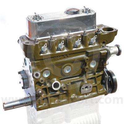

A copa tře propojka blok filtr.Dát tam toto: https://www.minisport.com/lqp10033aero- ... -2001.html

Mám SPi z roku 1994, jak je měřen tlak oleje netuším, budík na to nemám. M
PS: ta propojka je místo tý trubky?

Jo je mísro trubky.Zkus to ještě projet a hlavně pořádně ohřát olej.Když ti to bide slintat někde tam.Tak vem toto a máš klid.

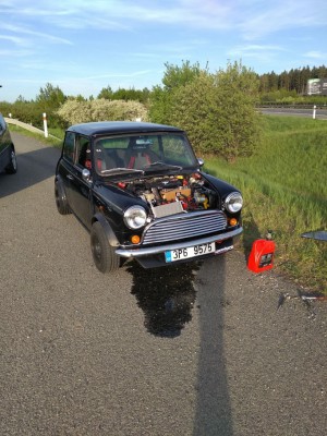

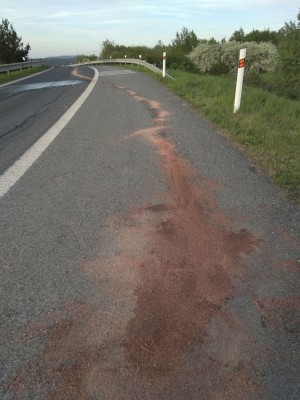

mohu doporučit své služby: :twisted: :twisted:
Dvakrát jsem si půjčil cizí Mini a jednou trošku víc zahulilo že z toho ma majitel dodnes noční můry a podruhé musel přijet hacický sbor s vapexem... JK mini půže dát referenci :lol:
