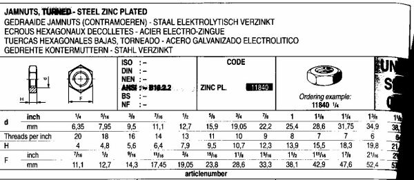

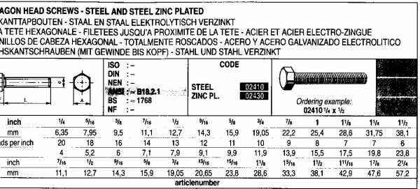

Kdyby jste měli zájem, přikládám převodní tabulky hlav šroubů a matic podle norem UNF (jednotný národní jemný závit) a UNC (jednotný národní hrubý závit). Toto by měli být nejpoužívanější závity na mini.

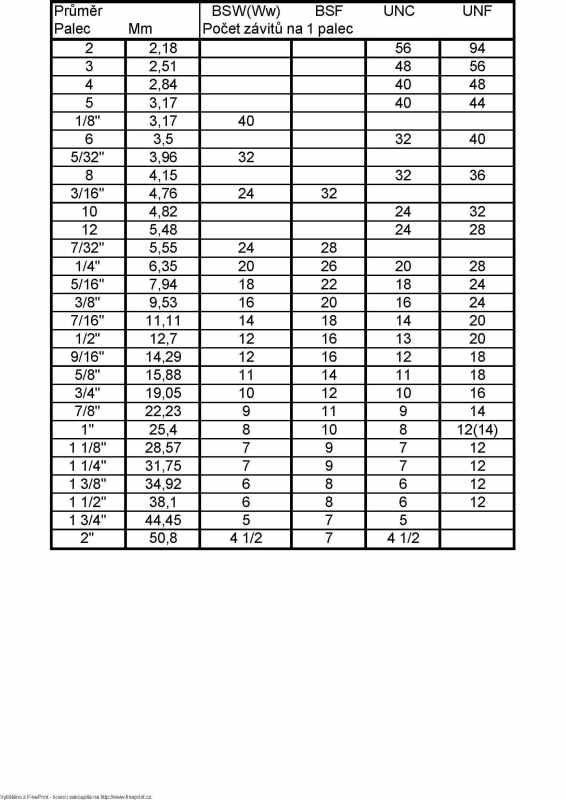

Něco málo dalšího k závitům

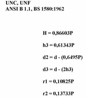

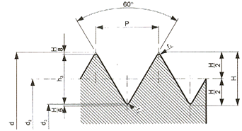

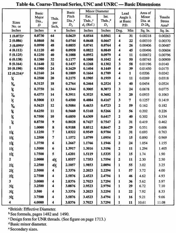

UNC závit
unc100.jpg [ 6.61 KiB | Zobrazeno 29521 krát ]
ansib11.gif [ 16.17 KiB | Zobrazeno 29522 krát ]

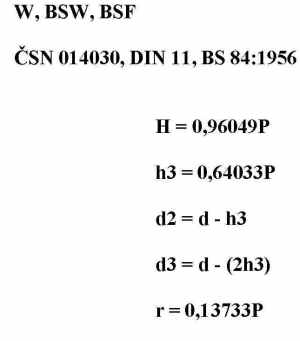

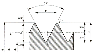

BSF závit
bsf100.jpg [ 7.01 KiB | Zobrazeno 29520 krát ]
csn014030.gif [ 12.59 KiB | Zobrazeno 29520 krát ]

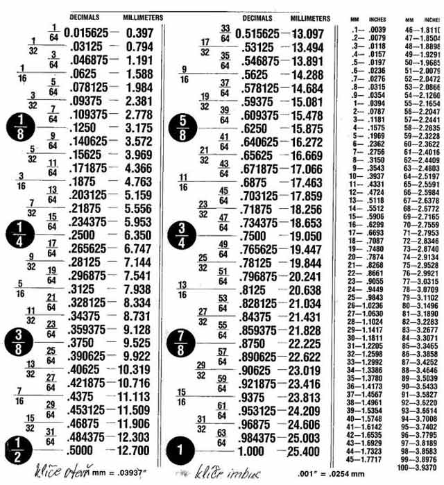

uz mi bylo vrabiho lito, jak si tady pise sam se sebou, tak prihazuju dalsi, jiste uzitecnou, tabulku...
zlomky.JPG [ 152.17 KiB | Zobrazeno 29481 krát ]
