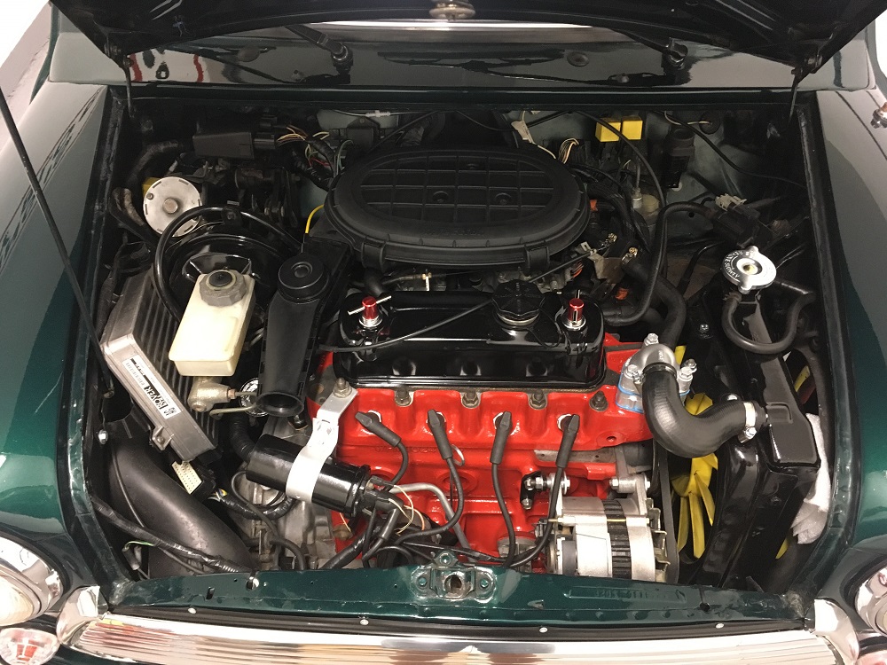

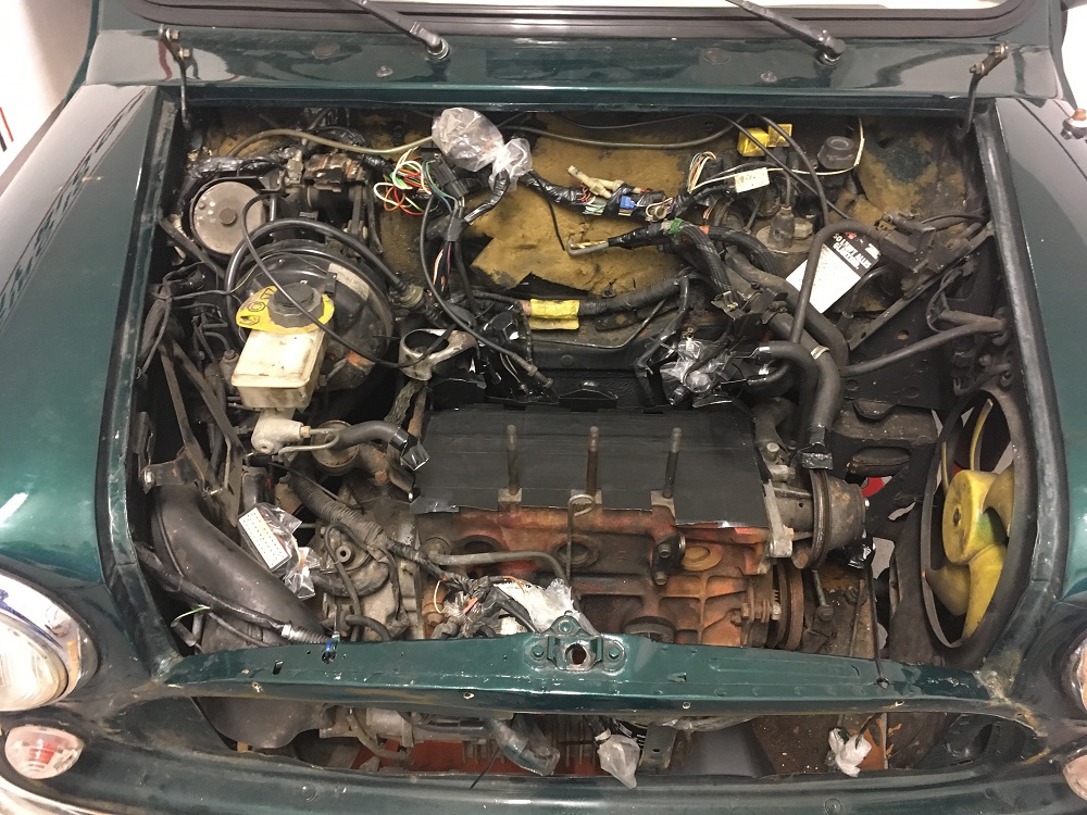

Ahoj, potřeboval bych radu ohledně mého SPI. Auto normálně nastartuji a jedu. Po zahřátí na provozní teplotu při při jizdě vše ok. Jak ale vyřadim, tak auto chcípne a nechce nastartovat. Po cca 2 minutách vychladnutí zas nastartuji, ale pak už ma tendence ke chcípaní daleko dřív. Motor byl před tímhle trápením částečně rozhozen. Přebroušení hlavy, vyměna filtrů, oleje a celková očista. Snažil jsem se vše dát do původního stavu, tak nevím kde je najednou problém. Třeba vás něco napadne. Prostě mám pocit, jako když se přehřívá. Termostat už jsem vyndal…
