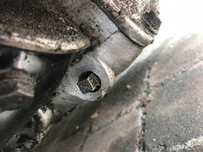

Jako nový majitel MINI CLASSIC 986cm3 zdravím všechny na foru.
Mám problém, který nastal při výměně oleje. Zjistil jsem, že výpustný šroub byl použit z jiného auta, úplně jiný závit a byl tam nalepen. Nyní potřebuji vanu zavřít správným šroubem, který bohužel nemám, ani nevím rozměr, abych ho případně někde sehnal.
Nemá náhodou někdo org. šroub, který bych rád koupil, případně poradit rozměr šroubu a závit?
Děkuji moc za radu a pomoc.

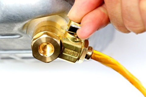

Bude se to blbě dělat na motoru.... ja udělal redukci na zátku z TDI :D

no tak nejspíš tím že si předtím měl šroub lepený už někdo ten závit vyvložkoval a dal tam nějaký jiný tudíž menší.
věřím že není problém zjistit co je příčina, stačí šuplerou změřit závity....
řešeních je každopádně více

Ten ventil se mi líbí. :thumbup:
