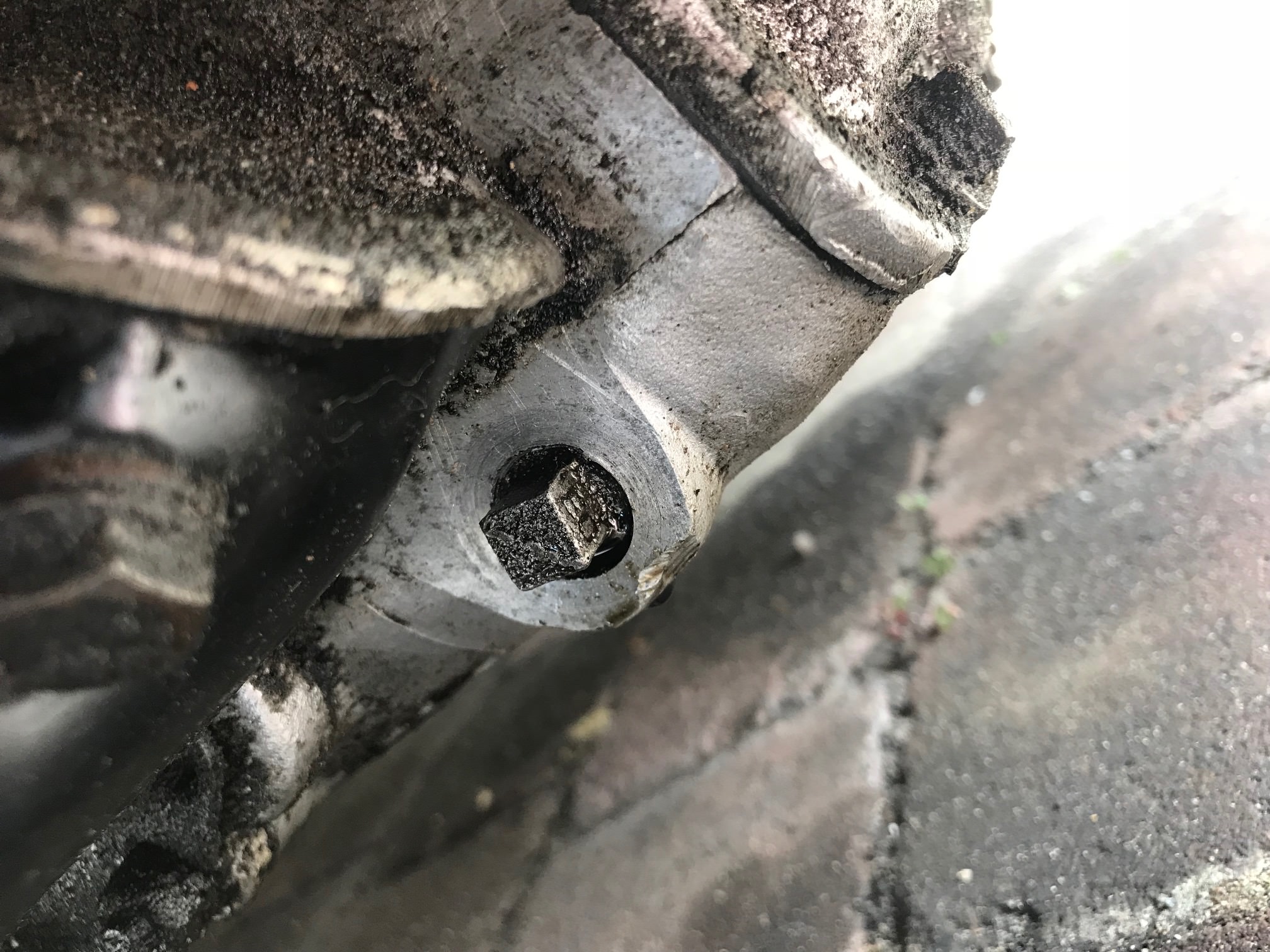

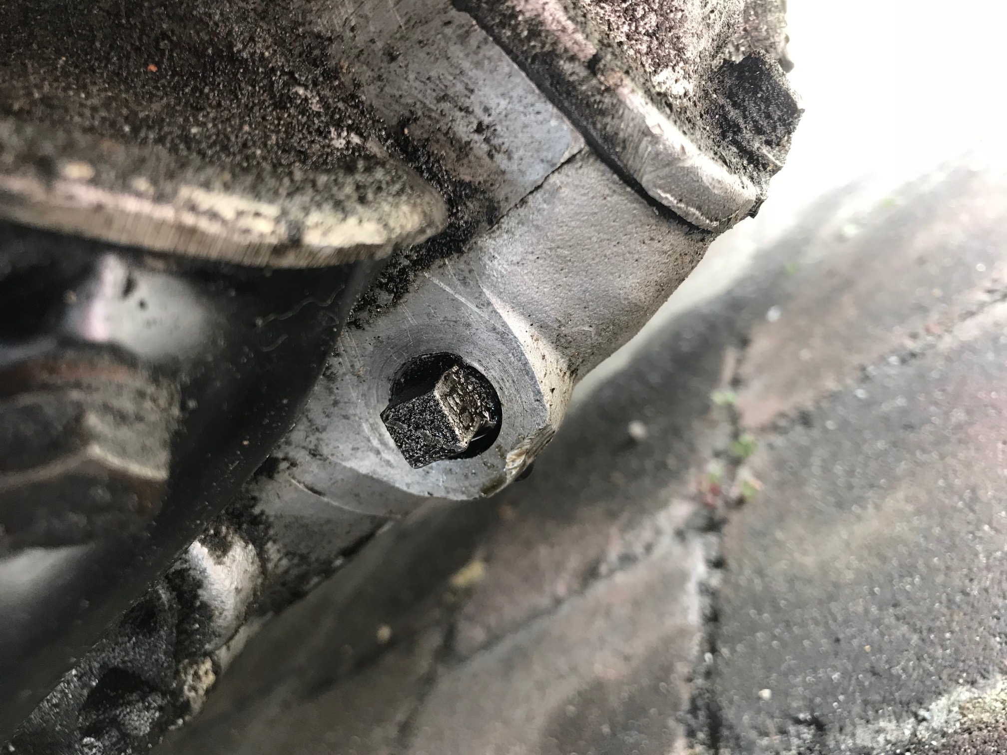

Jako nový majitel MINI CLASSIC 986cm3 zdravím všechny na foru.
Mám problém, který nastal při výměně oleje. Zjistil jsem, že výpustný šroub byl použit z jiného auta, úplně jiný závit a byl tam nalepen. Nyní potřebuji vanu zavřít správným šroubem, který bohužel nemám, ani nevím rozměr, abych ho případně někde sehnal.
Nemá náhodou někdo org. šroub, který bych rád koupil, případně poradit rozměr šroubu a závit?
Děkuji moc za radu a pomoc.

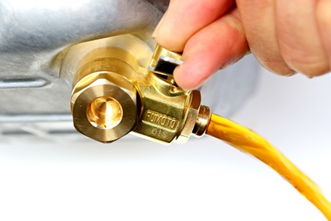

Bude se to blbě dělat na motoru.... ja udělal redukci na zátku z TDI :D

[quote="Kuboš"]tuším 5/8 " ?
https://www.ebay.co.uk/itm/CLASSIC-MINI ... 2053996730
Tak šroub přišel, bohužel nepasuje. Je větší. Nechápu....

no tak nejspíš tím že si předtím měl šroub lepený už někdo ten závit vyvložkoval a dal tam nějaký jiný tudíž menší.
věřím že není problém zjistit co je příčina, stačí šuplerou změřit závity....
řešeních je každopádně více

Ten ventil se mi líbí. :thumbup:

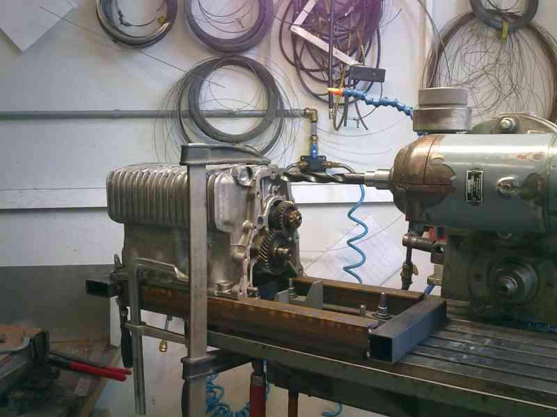

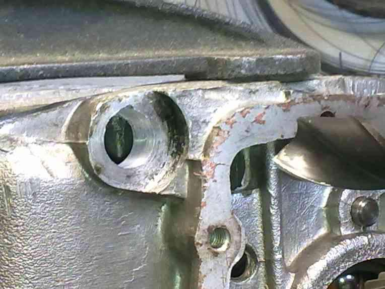

Pokud si problém nevyřešil tak bych ti (a všem ostatním) mohl pomoci.
Pořídil jsem si nástroje na opravu závitu za použití originálního výpustného šroubu. :wink:

Tak jsem koupil sadu na opravu (závitník a nový šroub). Tak OK.
