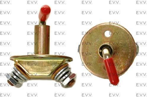

:idea: spíš jsem teď uvažoval o výměně uzemňovacího kabelu, na kterej bych zároveň namontoval jednoduchej vypínač a získal tak primitivní zabezpečovák (baterku v kufru přeci jen hledá jen ten, kdo mini zná)....akorát mě bude asi štvát, že pokaždý přijdu a nalazení rádia....
PříspěvekNapsal: 11. led 2007 15:37
Tahle úprava je celkem dobrá, bateriový vypínač koupíš v každé mototechně http://www.evv.cz/zbozi.php?co=detail&kod=9432000 a máš zároveň i "imobilizér". Jinak nevím co máš za rádio, ale já vypnutím baterie o stanice v paměti nepřijdu :idea: mám nějakého staršího blaupunkta na kazety. Vypínač je dobrý i při delším odstavení vozu, když nechceš baterii vyndavat.
