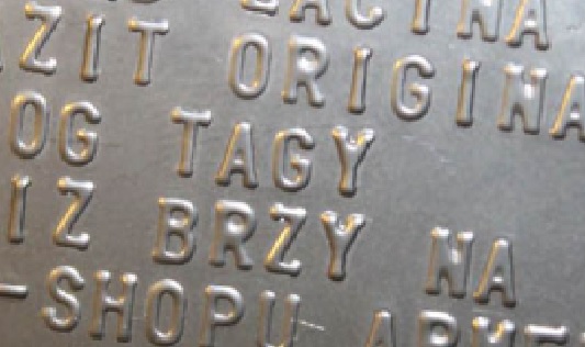

jak a kde řešíte ražbu? například když chcete vyrazit svoje telefonní číslo na dveře nebo podobně... většina nabízí gravírování nebo laser, levně se dají sehnat razidla ostrá negativní v různé velikosti. Mě by ale nejvíc zajímala ražba z rubové strany s pozitivním reliéfem ideálně tupá dle originálu řešil někdo? Díky za názory

Pokud by šlo o ražbu na plíšek, tak bych byl schopen na to nechat vyrobit nástroj, ale bylo by to tak +- 20 000Kč minimálně... Něco takového

no to děkuju já myslel spíš jestli nevíte kde to dělají, za 5-6 tisíc se dá koupit celá sada pozitivních razidel ale pro jedno použití je to poměrně zbytečné. |

Nejspíš ti to nepomůže.. Potřeboval jsem štítek na motor mini a přímo minispares to zařídili snad za 5 liber. Je to zmíněnou metodou. A pak jsem zkoušel gravírovací pistoli se šablonama z rubový strany do hliníku. S výsledkem jsem nebyl moc spokojenej, ale zkazil jsem si to sám. |
