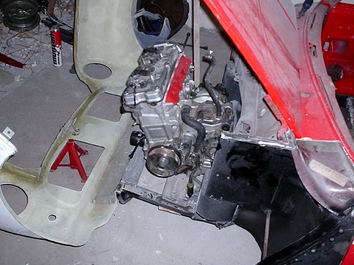

Co vy na to,soudruzi?
- Přílohy
- o 001.jpg (98.1 KiB) Zobrazeno 21210 krát

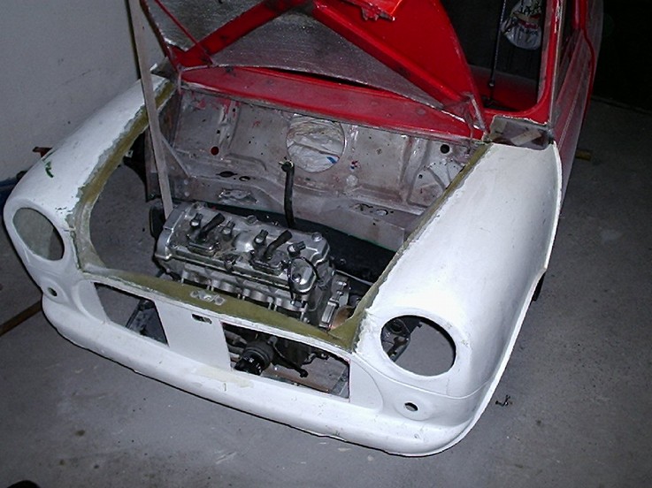

04. bře 2007 16:31
A 2
- Přílohy
- o 006.jpg (99.06 KiB) Zobrazeno 21207 krát

Už to chci vidět v provozu a moc toto chválím
a mimochodem to chci taky
04. bře 2007 20:26
tak to je masakr
co to je presne za obsah a vykon?
04. bře 2007 22:56
ZX-9R 2000
Obsah-899ccm
Výkon-145/11000ot.
Krout.-101Nm/9200ot.
Vrt*Zdvih-75/50,9mm
Rychlostí-6

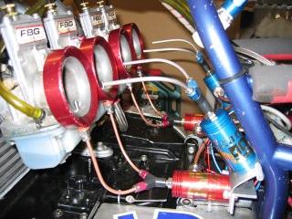

Už mám do tohoto projektu nachystán Oxid Dusný (NOS)
- Přílohy
- wizardnos2ig.jpg (42.06 KiB) Zobrazeno 21051 krát

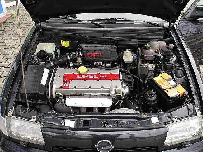

jen pro představu...foto toho,co tam bude,jen v trochu jiném uspořádání.Ještě dnes je mi po mém původním autě smutno.
- Přílohy
- C20XE.jpg (151.78 KiB) Zobrazeno 20958 krát
