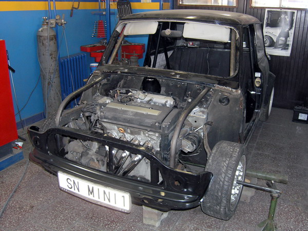

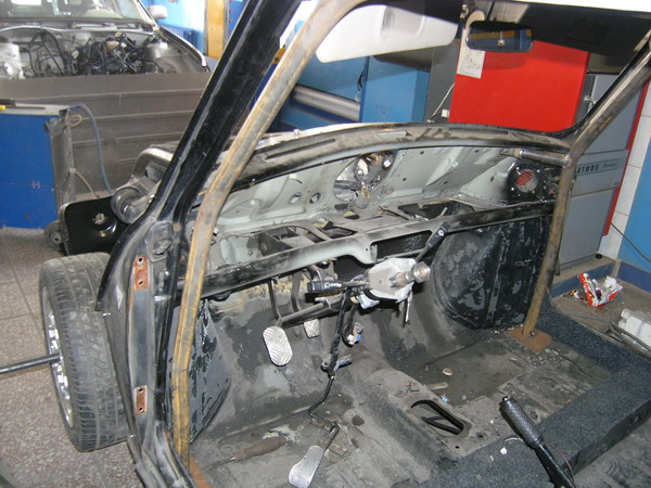

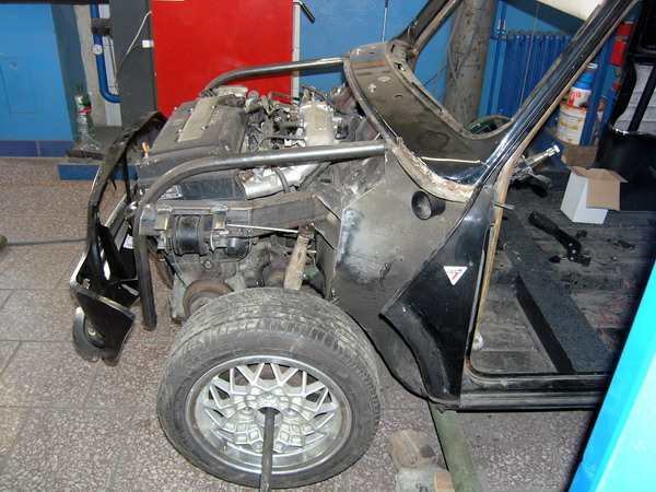

když jsme narazili na Petana v hospode, tak jsme samozrejme nevynechali ani probrat veci okolo Miniku ;-) nakonec jsme se dojeli podivat i na tento projekt, ktery za tu dobu neumrel, ale zdarne se na nem pracuje ;-)
Stav vozidla je skoro z 95% hotov, motor je funkcni, vozidlo jezdi (zvuk je masakrrr :twisted: ) a je zapotrebi jen doladit takovou kosmetiku :-) tesim se na svezeni ;-)
Dost bylo slov a se svolenim vkladam i aktualni (jeste horke) fotky ;-)

Mám na autora projektu dva dotazy, podařila se implantace agregátu a modeláž uchycovacího rámu bez nutnosti prodlužovat kastli v místě rádiusu předních blatníků/ musel si prodlužovat? A druhý dotaz v jakém úhlu máš středy poloos vůči středům nábojů? Děkuji za odpověď. By Jozzy

Jozzy: odpovim ti jen na cast otazky, predek je "natazen" o 8cm... na zbytek ti urcite majitel odpovi ;-)

Odpoved na otazky: ram na motor jsme prizpusobili motoru a karoserii, kapota s blatnikama se musela prizpusobit a prodlouzit - original dil je jen kousek předni kapota (černa barva) a ramecky na svetla, jinak se zbytek musel vyrobit z plechu - viz fotka, kde je videt to co ma trochu rezovou lisej je vyrábané na kolene, to se presne prizpusobilo na vzdalenost a velikosti kol. Uhel poloos vuci stredovym nabojum by mel bejt v pohode, nejsem tak technicky zalozenej, ale melo by to fungovat... budu se snazit, aby se Mini dokoncilo... a ze se na dalsi Mini akci ukazu s fungujicim minikem... dekuju vsem za podporu... Petan
