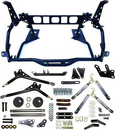

21. črc 2008 20:03
Takhle vypadá jeden z rámů pro motor honda, možná ti to pomůže.
Re: projekt honda
21. črc 2008 20:23
Poznám ho, len stojí 2500 dolárov. Ináč keby ste našli nejaké dobré stránky ohladne tohto tak kľudne môžte dať, Vopred ďakujem.
