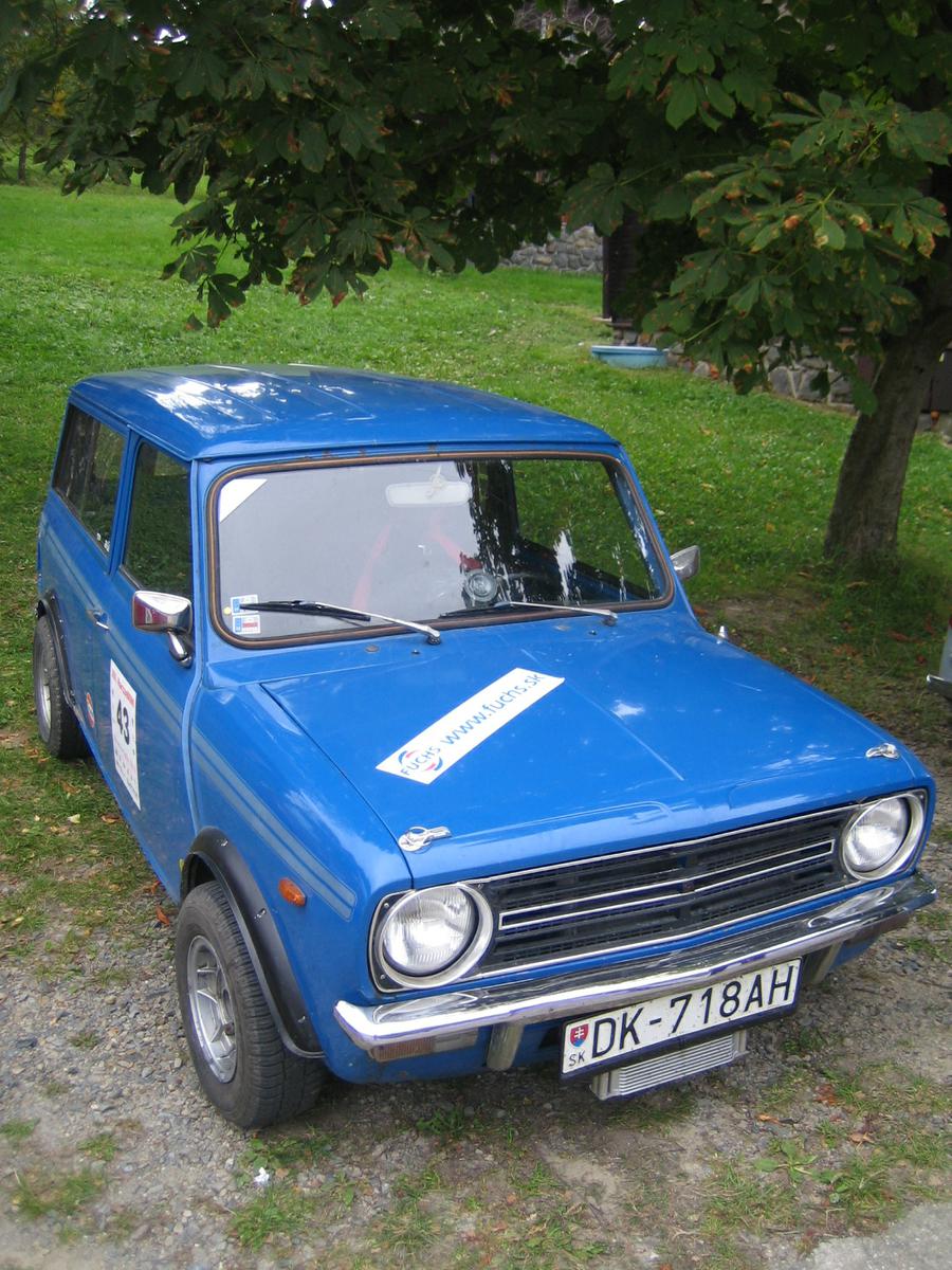

Konečne som sa odhodlal pre vloženie tohto príspevku. Na začiatku roku 2010som sa rozhodol, že do nášho Combi dáme motor Rover 16V. Podpichol som šikulu Emila a takto to dopadlo:
13.3.začíname. Demontáž stareho motoru
combi 1.jpg (45.3 KiB) Zobrazeno 21137 krát
čiastočne upravený rám v aute
18.3 Rover 1. krat v Mini
2.6 rover prví krát vrčí!!!
foto z fotaku 1526.jpg (52.28 KiB) Zobrazeno 21137 krát

Je to "iba 1600" so 111Ps. Ak chcete, tak trochu jednoduchej matematiky: Váha mojho Mini je 720kg, co znamená cca 6.5kg/1ps. Pre porovnanie Mini Cooper S disponuje výkonom 163ps/1150kg, co je koef: 7.05kg/ps. Tak to bolo trochu čísel.

Jozzy jaké doladovanie? .. my máme doladené!!!a jazdíme !!! :2drivers:

Zdravím :) a co reakce četníků??mě vetšinou zastavujou ,protože se chtěj podívat.Až budou chtít vidět motor tak ,aby vás z toho nevynesli v zubech :D Na technický to taky prošlo??:D nebo byl použitej jinej stroj:)
Re: 16 V Estate
18. dub 2011 22:11
Stk to má platnú. Policajtov zatial neriešim. Motor sa tam celkom hodi, takže dufam, že sa v tom nebudu vrtat. Len je problém s tým dodržiavať predpisané rýchlosti.
