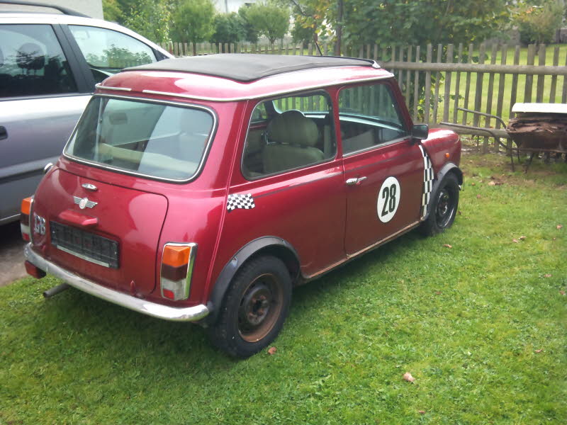

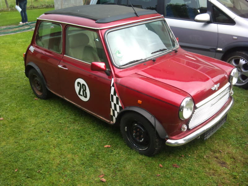

Jednoho lonskeho letniho dne jsem se nudil a podarilo se na ebayi vydrazit vinove MPi s vadou motoru (nesel nastartovat), podle tvrzeni majitele odpalena ridici jednotka... tomu se mi nechtelo moc verit, a proste jsem si rikal, ze i tak to za to stoji.... po dotazeni se auto nafotilo a na chvili zaparkovalo, nejak nebyl cas to vic resit :-)

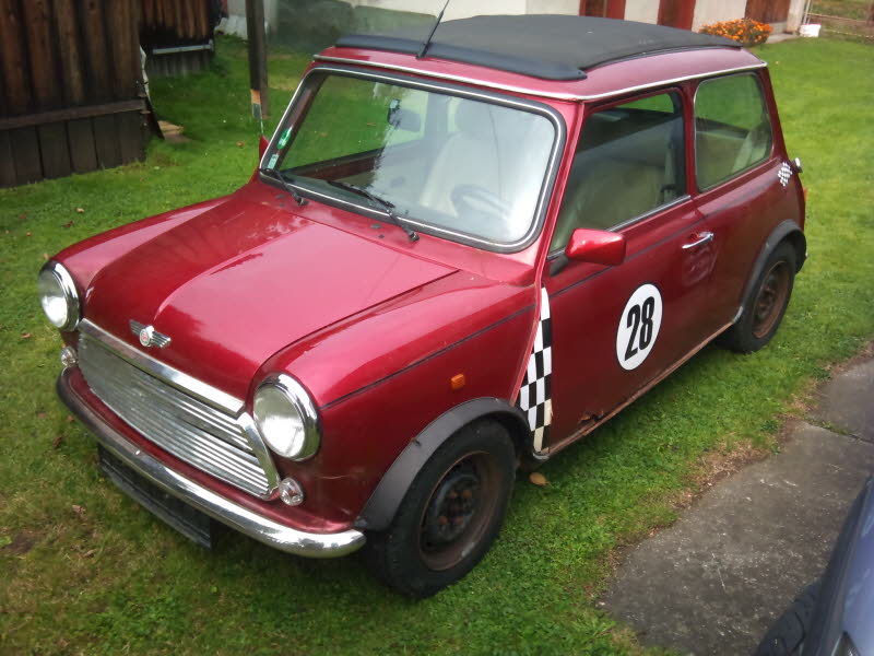

z dalky nevypadal uplne nejhur ;-)

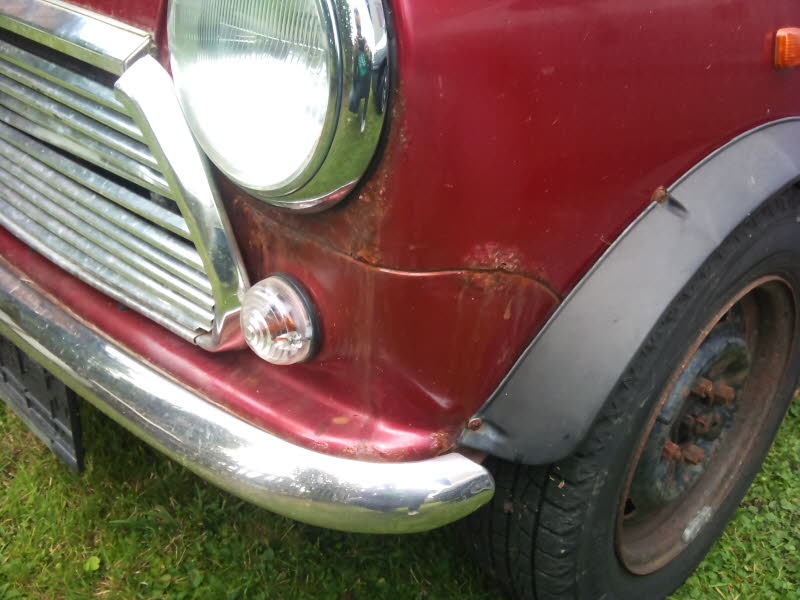

typicke syndromy rezu...

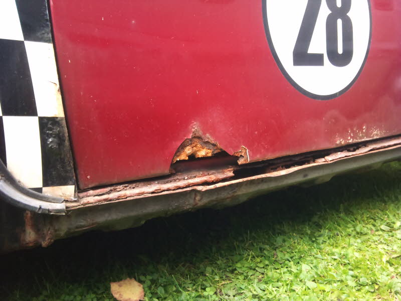

a typicke odborne opravy v nemecku...

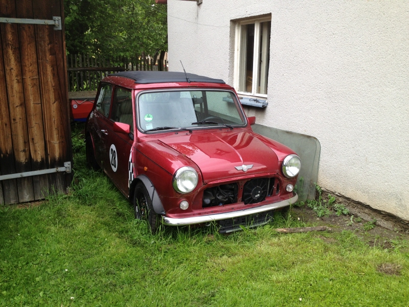

takto odpocival v koute skoro rok....
