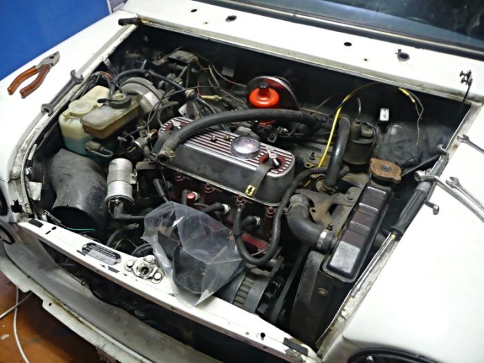

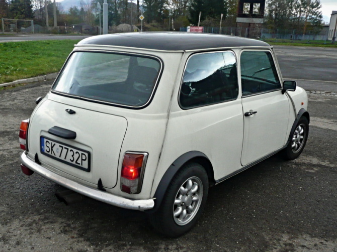

1. KOUPĚ
Roky idu do dupy, tuš sem si řek , kurde, je čas si splnit si klukovsky sen a pořidit si svoje MINI, bo jak pravi Ruda z Ostravy, migaj za svojim snem, bo se možeš naraz obudit a zistiš, že si mrty a to už bude pozdě na jakesi MINI. Tuš sem, ani nevim jak, dovalil za Pitrisem ze Štramberka, bo ma MINI a je enem za kopcem. Fajně sme podřystali a ja se domaknul co a jak. No, po študiu na tym internetu sem drandil nadul za Brno na čumendu prveho MINI. Tuš vylet fajny, MINI ni!!! Prvy raz všecko nevyjde, no ni ? Na druhy raz sem zas migal kajsy na ten vybajeny zapad do rajchu. Tuš to zkratim, aj ten druhy pokus šel, kurde, do dupy, chuj s tym. Z kraja měsica řijna roku 2012, sem zas drandil směr Polska - do Katovic, s kamošem Frantu (ten mjal prveho MINI v Kopřivnici). Tuš i ten trocha može za to, že chcu to MINI. Auto vypadalo vcelku fajně, cena teš. Tuš sme ho kurde kupili a po ose dovalili do domu. Po paru dňach sem zas s Frantu valil do Olmika, bo tam je najfajnějša resuscitačna stanica pro miniky. Pavel, šefik tej stanice, je festovny fachman na MINI, a ni že ni! Pavel s Luďu okukli auto, spraskli ruce a pravili, co sme to kupili za hujdu, že to je jebnute na čumak, ……..???!!! No kurde, včil bylo na mni, auto vykuchat a potem dovalit do Olmika na ozdravnu kuru.
P1170680.JPG [ 163.27 KiB | Zobrazeno 33586 krát ]
P1170682.JPG [ 166.02 KiB | Zobrazeno 33586 krát ]
P1170683.JPG [ 158.59 KiB | Zobrazeno 33586 krát ]
P1170685.JPG [ 154.56 KiB | Zobrazeno 33586 krát ]

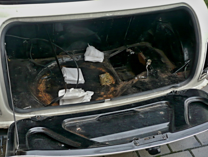

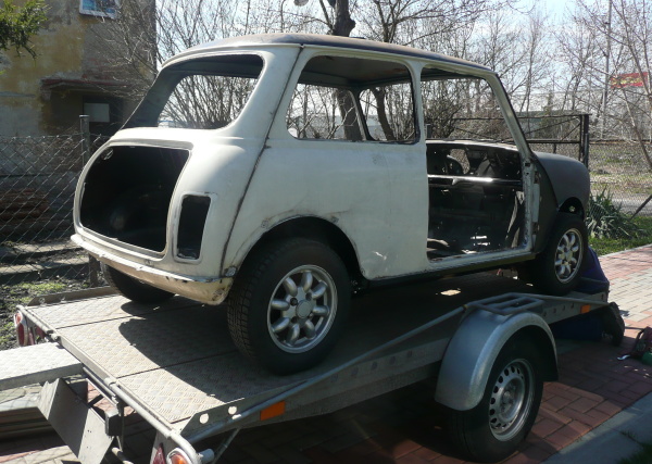

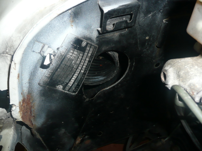

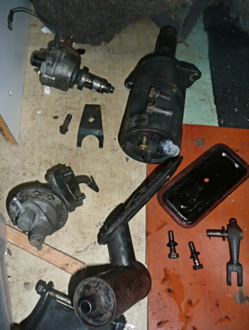

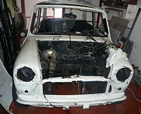

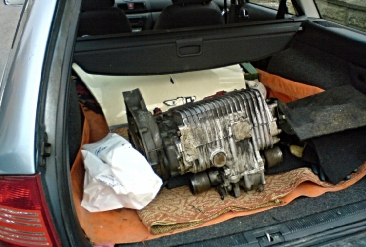

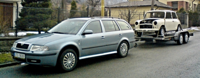

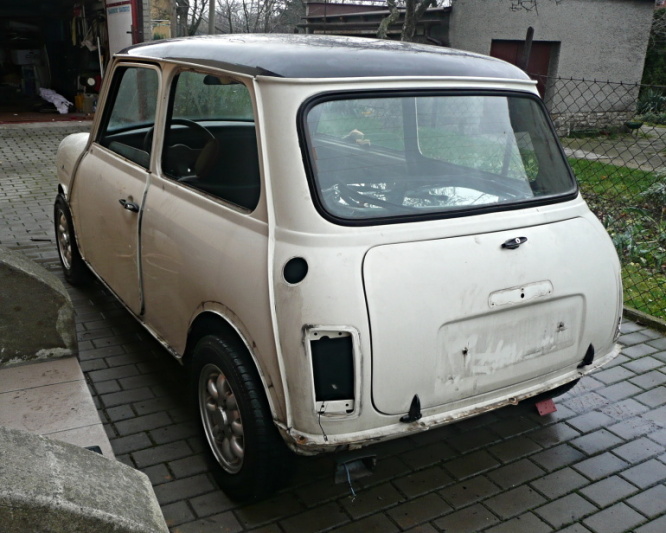

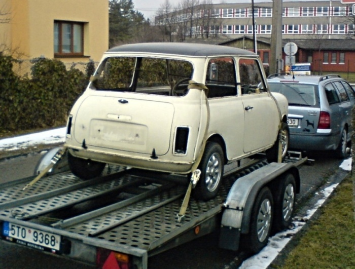

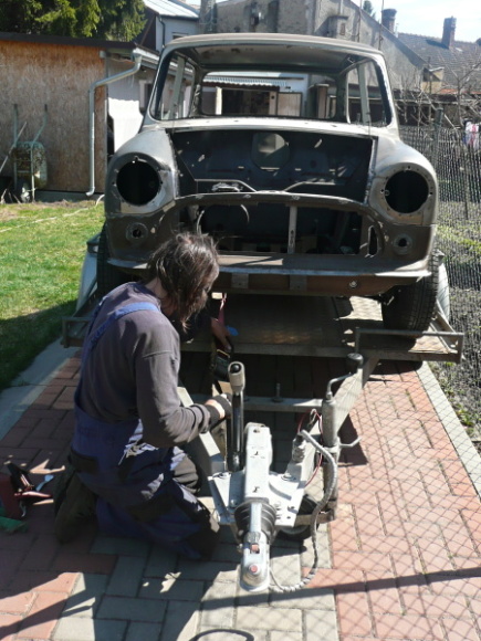

2. DEMONTAŽ
Tuš sem z teho auta odjebal, co sem moch - motor, okna, zice, tebichy - až na holu karu. V unoru volal Pavel, že možu dovalit auto. Tuš som nemeškal. MINI narval na platoňak i do kufra oktavky a valil ku fachmanom do teho Olmiku.
DSC01712.jpg [ 113.83 KiB | Zobrazeno 33466 krát ]
DSC01715.jpg [ 156.81 KiB | Zobrazeno 33466 krát ]
DSC01716.jpg [ 143.39 KiB | Zobrazeno 33466 krát ]

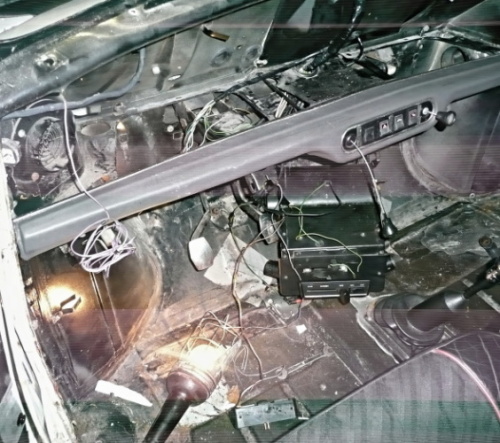

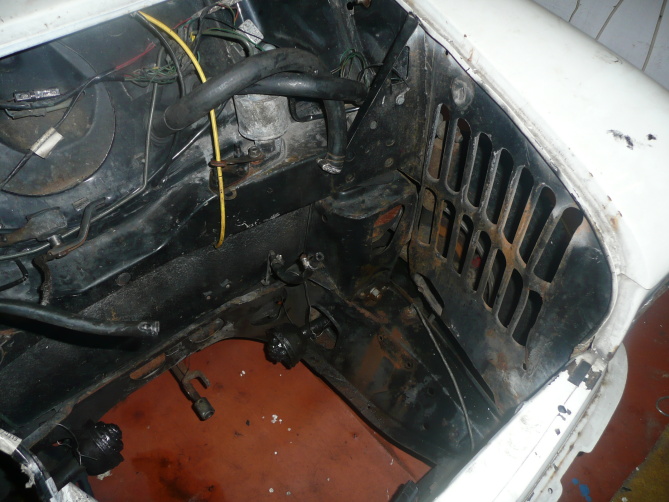

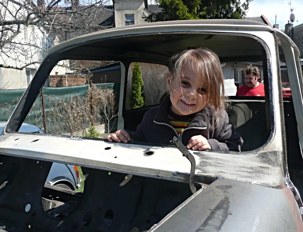

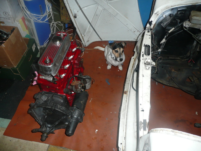

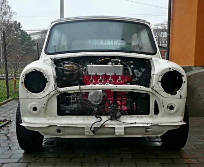

3. RENOVACE

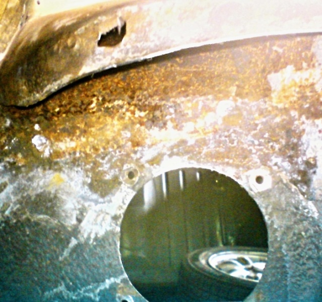

Tuš včil začal boj na dvuch frontach. Ta hlavna – festovna v Olmiku u Pavla, ta druha u mňa. Tuš ja si robotu nalajnoval, jak kokain na zrcatko, zrobil malu bitvu s malyma dilama a vyřadil sa aj na tom interieru. Pavel zistil, že ta kara byla sice jebnuta na čumak (viz vykulana ďura sani vzducha do budy), no kara nebyla zas tak rezava, jak to vypadalo. Dveřka šofera byly tak dojebane, že sa musely dať ine. Teš oba blatniky, bo je jakysy cypaty polak neštrajchnul ni žadnym zakladem a byly KO.
Poznámka: Najprv zbavit šmiru arvu a vapku
P1170877.JPG [ 157.74 KiB | Zobrazeno 33459 krát ]
P1170873.JPG [ 156.54 KiB | Zobrazeno 33459 krát ]
P1170721.JPG [ 169.63 KiB | Zobrazeno 33459 krát ]
P1170874.JPG [ 144.52 KiB | Zobrazeno 33459 krát ]

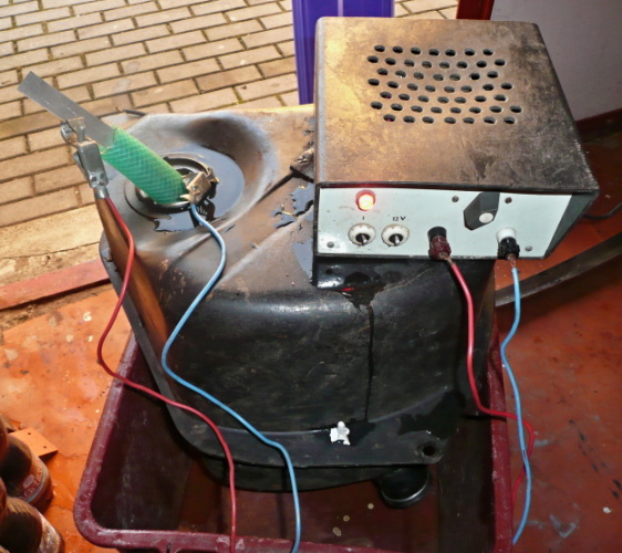

Poznámka: Fajne odrezeni nadrže
P1180282.JPG [ 140.15 KiB | Zobrazeno 33459 krát ]

P1170956.JPG [ 123.91 KiB | Zobrazeno 33459 krát ]
Poznámka: Druha stana nebyla o moc lepša
P1170958.JPG [ 151.04 KiB | Zobrazeno 33459 krát ]
Poznámka: REZ,REZ a zase REZ
DSC01720.jpg [ 151.37 KiB | Zobrazeno 33459 krát ]

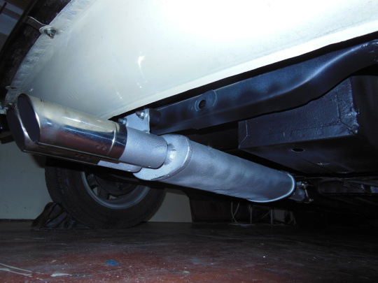

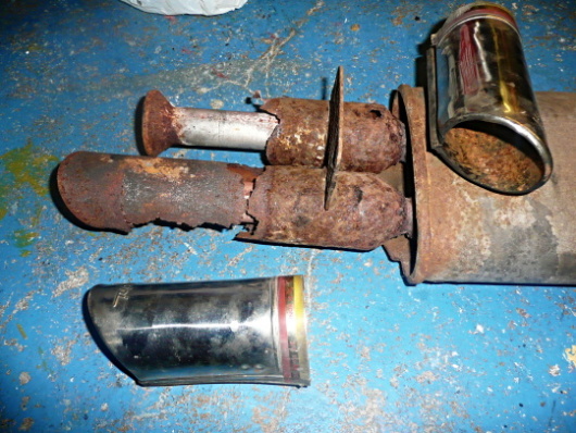

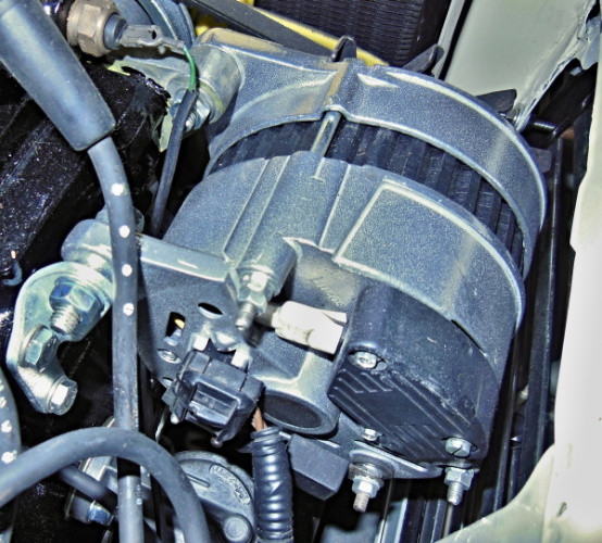

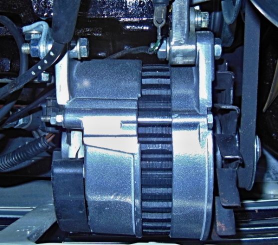

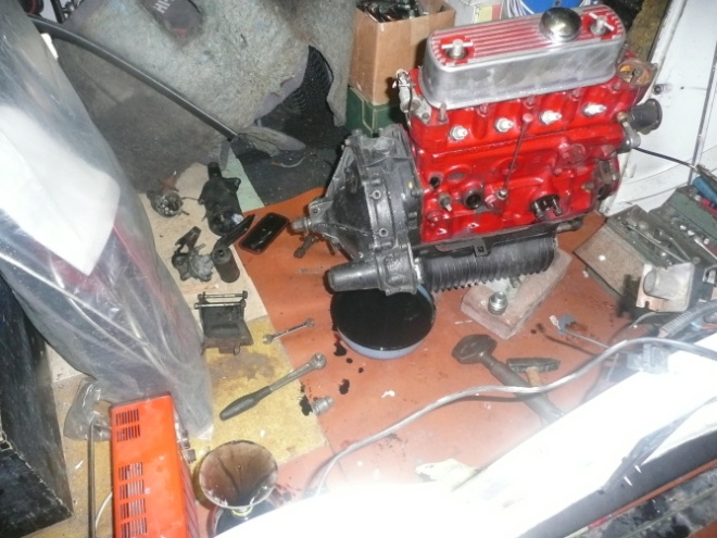

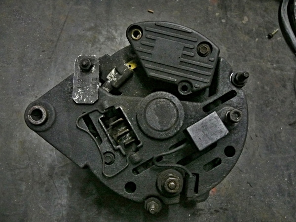

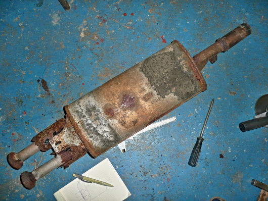

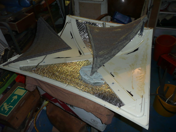

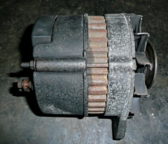

Generalka tlumiča vyfuku a altika
Altik se enem vyčistil a čela sem nechal vykupat v jakesy sračce, odborně - chemicke čistěně. Tlumič dostal nove rurky, novy obal a nastřik tym hlinikem.
P1170746.JPG [ 131.52 KiB | Zobrazeno 33454 krát ]
DSCN0265.jpg [ 158.26 KiB | Zobrazeno 33454 krát ]
P1170748.JPG [ 148.51 KiB | Zobrazeno 33454 krát ]
DSCN0267.jpg [ 145.09 KiB | Zobrazeno 33454 krát ]
P1180203.JPG [ 151.54 KiB | Zobrazeno 33454 krát ]
P1170946.JPG [ 143.05 KiB | Zobrazeno 33454 krát ]
DSCN0263.jpg [ 74.15 KiB | Zobrazeno 33454 krát ]

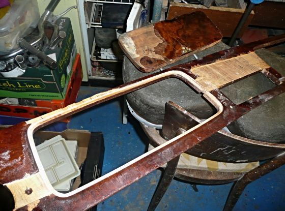

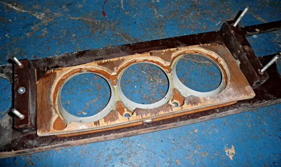

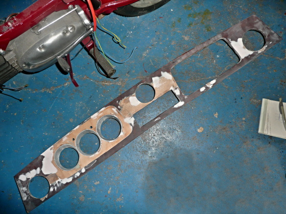

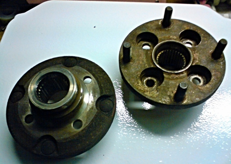

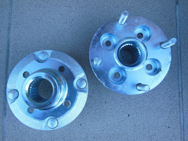

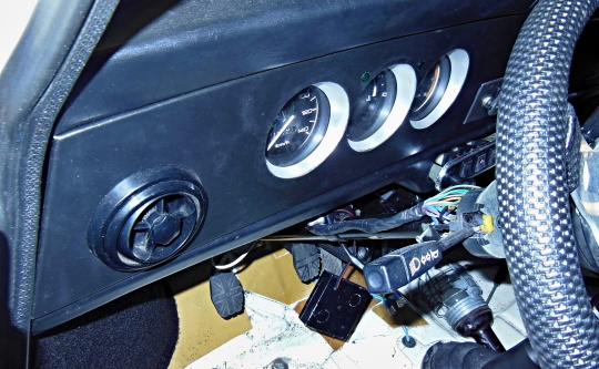

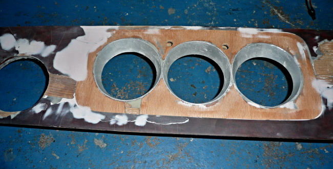

Generalka palubky a naboju
Palubka byla teš cela dojebana, tuš sem ju musel celu upravit, tu dyhu a lepidlem. Vo finale som na ňu jebnul koženku. Tuš a ty naboje su enem nafocene před a po.
P1170944.JPG [ 152.08 KiB | Zobrazeno 33449 krát ]
P1180205.JPG [ 145.81 KiB | Zobrazeno 33449 krát ]
P1180210.JPG [ 151.6 KiB | Zobrazeno 33449 krát ]
P1180206.JPG [ 130.3 KiB | Zobrazeno 33449 krát ]
DSCN0264.jpg [ 119.18 KiB | Zobrazeno 33449 krát ]
DSC01726.jpg [ 149.58 KiB | Zobrazeno 33449 krát ]
DSCN0274.jpg [ 146.6 KiB | Zobrazeno 33449 krát ]

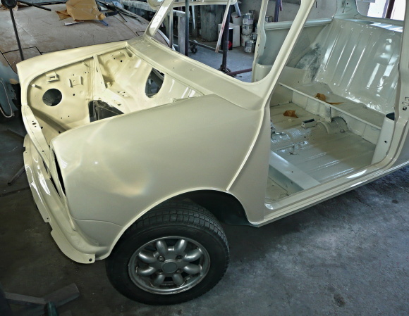

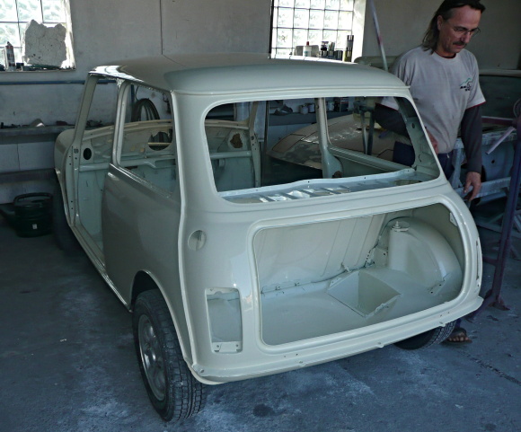

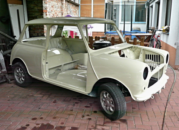

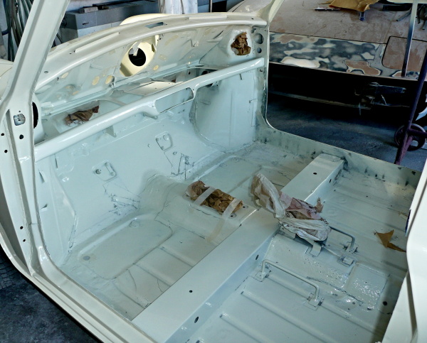

4. LAKOVANI
Po dluhych uvahach a bezesnych nocach, sem sa nezdecymoval pro MINI najfajnějšu barvu – červena s bilu střechu a bilyma pruhama na kapotě, bo se mi zda jakasy moc proflaknuta. Tuš, až při cestě do lakyra, sem sa zdecimoval pro anglicku bilu, po našemu slonova kost.
Poznámka: Ja mam věrnu Tessinku a Pavel ma zas krasnu vnučku
P1180335.JPG [ 158.66 KiB | Zobrazeno 33352 krát ]
Poznámka: Připrava na odvoz do lakyra
P1180332.JPG [ 138.04 KiB | Zobrazeno 33352 krát ]
P1180331.JPG [ 144.55 KiB | Zobrazeno 33352 krát ]
Poznámka: Kouzelne zaklinadlo - čARY, MARY, FUK. A kara je nastřikana
P1180404.JPG [ 118.85 KiB | Zobrazeno 33352 krát ]
P1180405.JPG [ 123.06 KiB | Zobrazeno 33352 krát ]
P1180406.JPG [ 134.77 KiB | Zobrazeno 33352 krát ]
Poznámka: Ani to tak dluho netrvalo a kara je zas v Olmiku
P1180560.JPG [ 153.15 KiB | Zobrazeno 33352 krát ]

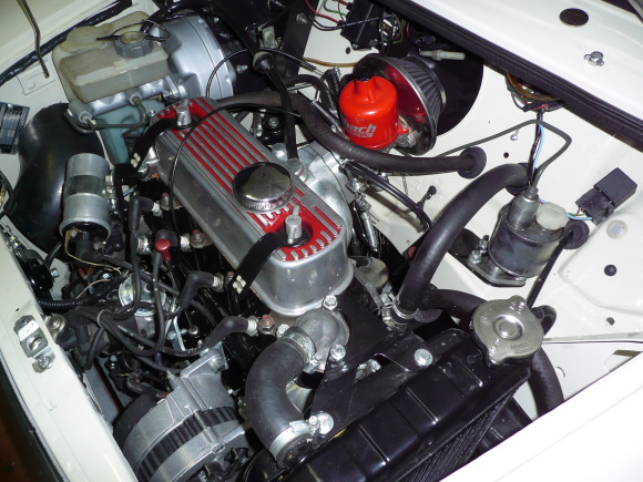

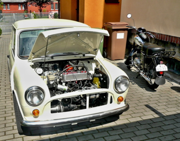

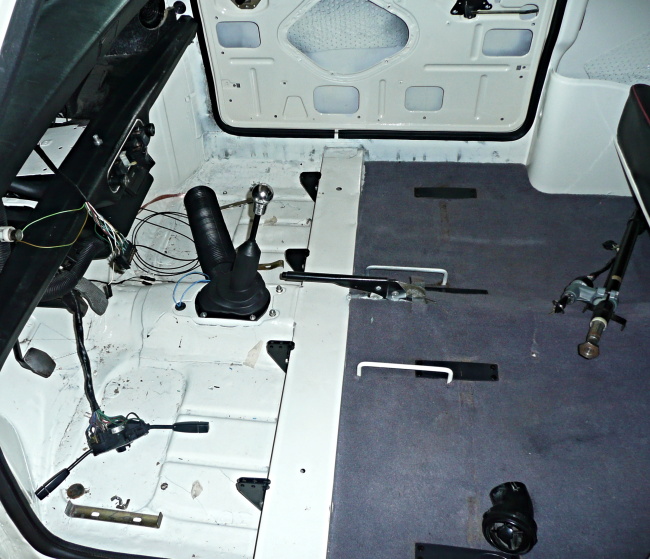

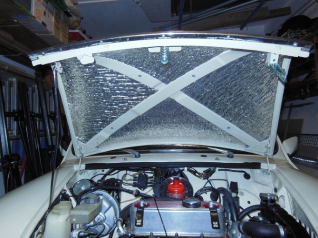

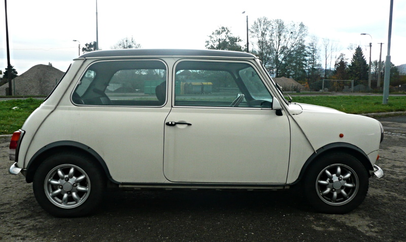

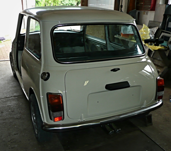

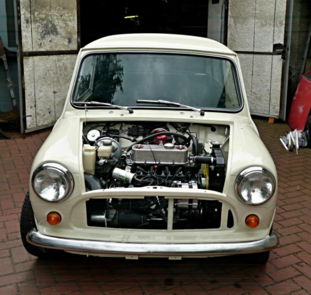

5. SKLADANI
Kurde a včil to dat všecko dokupy. Šajbři Pavel s Luďu odvedli fajnu robotu, dyť oni ani inu nerobi. Auto dali dokupy i poštelovali. Toš jakysy problem sa vždy zrobi, ni? Benzinova pumpa chcala jak cyp, bo byla dluho na suchu, no nakonec si dala řecť. Kajsi chcal i hamulcovy valec. Toš Pavel vydumal, že jakysy mameluk (to su ja), cypatě dotahl jakysy šrub, cez kery chcala brzdovka. Přistup k němu je chujovy, jak k penězum, tuš se mu ani za mak nedivim, že fixoval. Toš sa mu ešče raz omluvam. Nakonec se dobra věc zdařila. Aj světla sviti jak kocurovi oči, když zahučí do žumpy, až sa temu divim. Tuš resuscitačna stanica Olomouc zachranila dalšiho Minika. Tak sem to vystajlovane autko zas naložil na platoňak a valil domu, ščasny, jak blecha v kožuchu. Doma sem už len zrobil jakesy bebechy a koncovy fejsing, kery sa včil bude robit furt. Dyť to všici znatě, no ni ?
P1180597.JPG [ 163.19 KiB | Zobrazeno 33344 krát ]
P1180599.JPG [ 164.56 KiB | Zobrazeno 33344 krát ]
P1180611.JPG [ 154.85 KiB | Zobrazeno 33344 krát ]
P1180613.JPG [ 112.07 KiB | Zobrazeno 33344 krát ]
P1180619.JPG [ 153.75 KiB | Zobrazeno 33344 krát ]
P1180987.JPG [ 151.22 KiB | Zobrazeno 33344 krát ]
P1180984.JPG [ 144.6 KiB | Zobrazeno 33344 krát ]
P1210259.jpg [ 117.04 KiB | Zobrazeno 33344 krát ]
DSCN0269.jpg [ 136.54 KiB | Zobrazeno 33344 krát ]
DSCN0271.jpg [ 126.5 KiB | Zobrazeno 33344 krát ]
DSCN0281.jpg [ 138.65 KiB | Zobrazeno 33344 krát ]

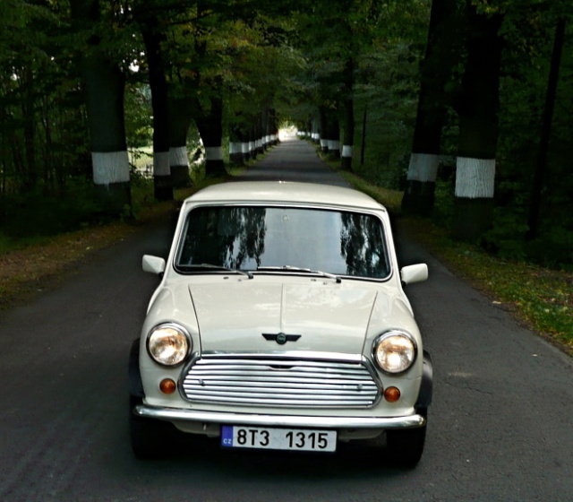

6. ROZLUČKA
Tuš nakonec chcu poděkovat fajnym chirurgom na Miniky z teho Olmika – Pavlovi a Luďovi. Teš aj všeckym mojim kamošum, co mi helfli s robotu. Nebudu račej menovat, bo bych na někoho zapomněl, a to bysem pak nerozchodil ani s francuskyma holema. Tuš partyjo – DIK. No, to byla cela renovacija toho mojiho MINI v kostce, a to skoro do roka a do do dňa. Dyk vlastně v zaři 2013 už bylo na značkach.
Včil tu, kurde, flaknu jakesy fajne finalove foto. No jake ine, než u mašiny Strely v muzeu TATRA, a aj s tyma Tatrama sučasnyma. Dyť su, kurde, z Kopru, ni?????? Esli ste to dočitali až do konca – TUŽ ZDUŘ.

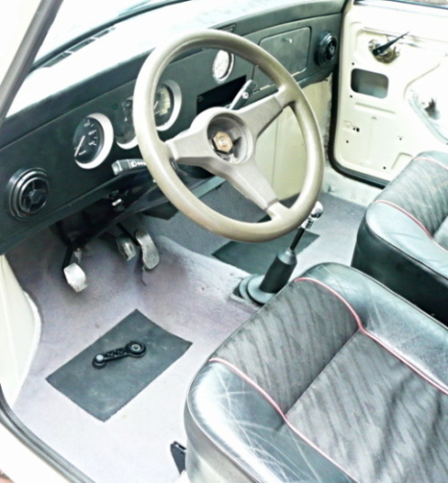

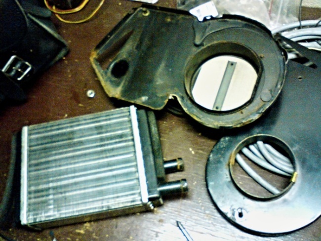

PříspěvekNapsal: 19. bře 2014 22:56
Příspěvky: 174
Bydliště: Tábor

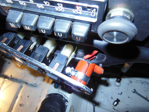

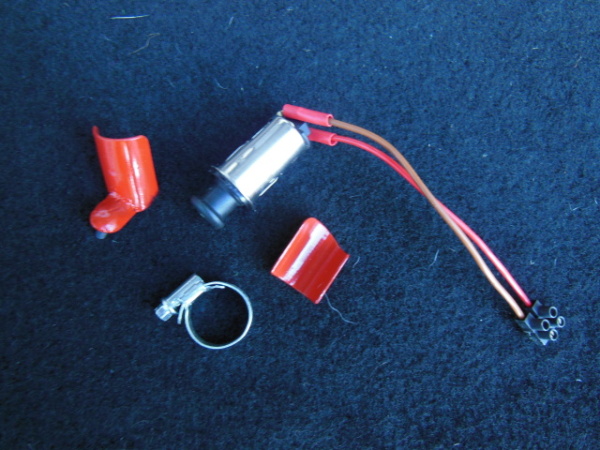

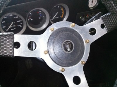

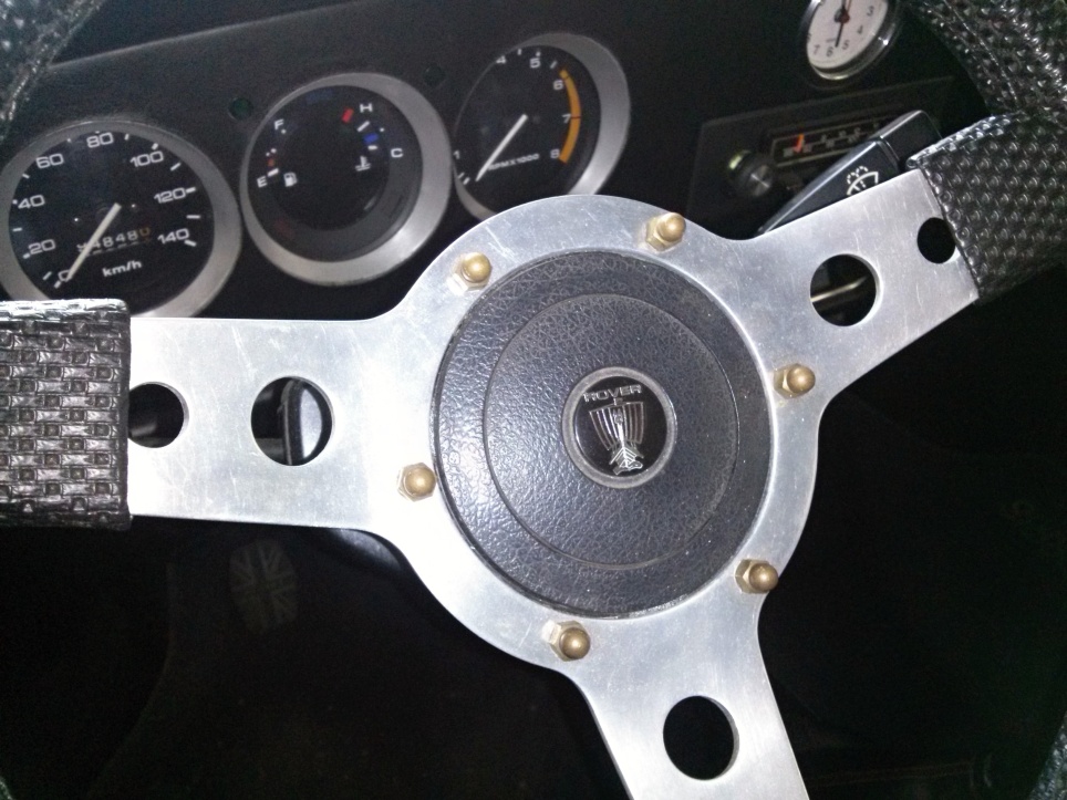

Mám dotaz. To si dal místo ovládání topení zapalovač? A čím ovladas topení?
 Předmět příspěvku: Re: tess-MINI AUSTIN ROVER-Mk 5
PříspěvekNapsal: 19. bře 2014 22:57
Příspěvky: 189
Bydliště: KOPŘIVNICE
minijakub píše:
Děkuji za obrázky.. jsem rád, že tu jsou. Bohužel text jsem nebyl schopný přelouskat... :lol:
Omlouvám se všem co to nemohou přečíst, čím dál od Ostravy tím to je asi horší. A ty jsislušně řečeno hooooodně daleko. Ostravaci by to řekli jinak, ale takové slovo se tady neda použít. Tuš asi tak. Petr
PříspěvekNapsal: 19. bře 2014 23:00
Příspěvky: 189
milhauz píše:
Jo, je to místo toho. Topení se ovládá kulovým kohoutem vmontovaným do hadice pod volantem.

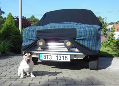

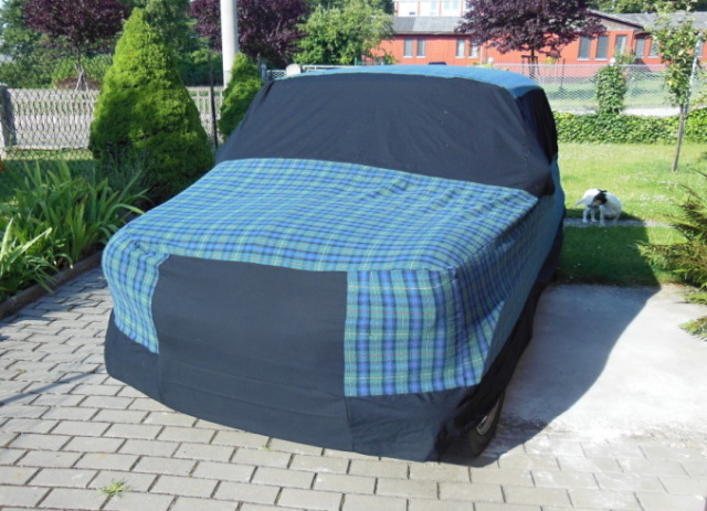

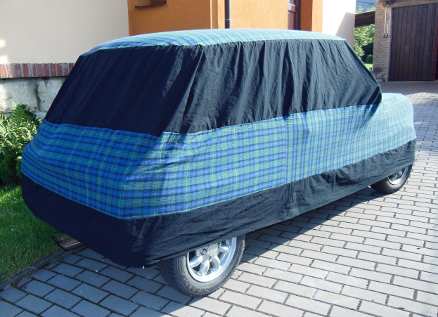

Tady jsou slibované fotky zimního "PIŽAMA" pro MINI
Poznámka: TESS a její MINI
PříspěvekNapsal: 15. črc 2014 15:49
Příspěvky: 189
tess píše:
Jelikož se někteří ptají na střih, tak musím odpovědět takto. Látka je povlečení ze sekáče za pár kaček a potom jen měřit, stříhat, špendlit , lítat ven přiměřovat, sešívat, někdy i párat. Ten černý obdélník ve předu tam je protože mi nevyšla látka a nic efektního mě nenapadlo. Petr

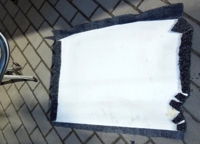

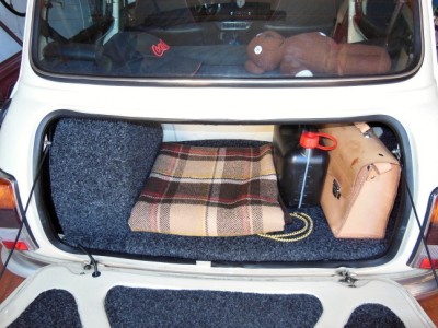

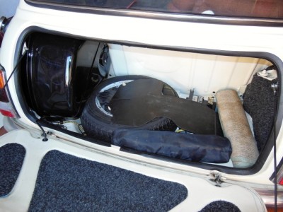

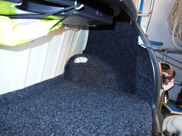

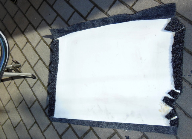

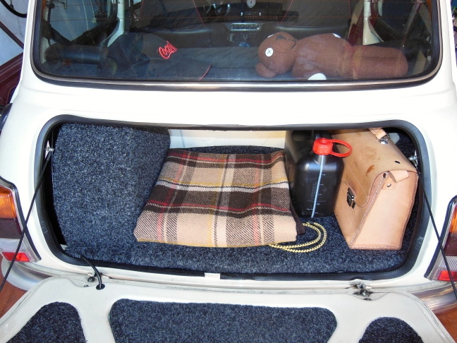

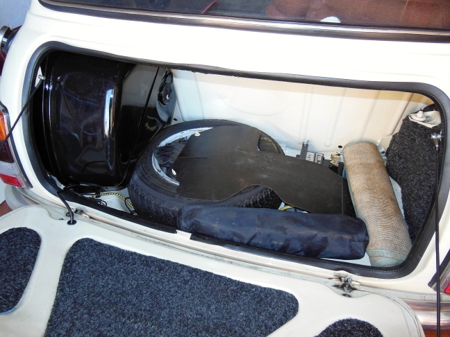

Když mi zbyl kus koberce, tak jsem se rozhodl vyložit si s ním kufr. Pro případné dotazy mustr nemám. jen jsem si nahrubo udělal předlohu z papíru a pustupně za pochodu dostřihával a připasovával. Petr.
Poznámka: Foto před úpravou (deska zkryje nepořádek)
Poznámka: asi 3mm ABS deska potažená kobercem
Poznámka: Pohled do boku, obložil jsem i blatník a světlo (ochrana před poškozením)
Poznámka: Finální foto

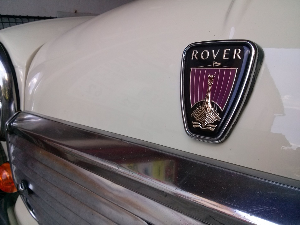

Když je ROVER v techničáku a na volantu, tak at si trůní i na kapotě.

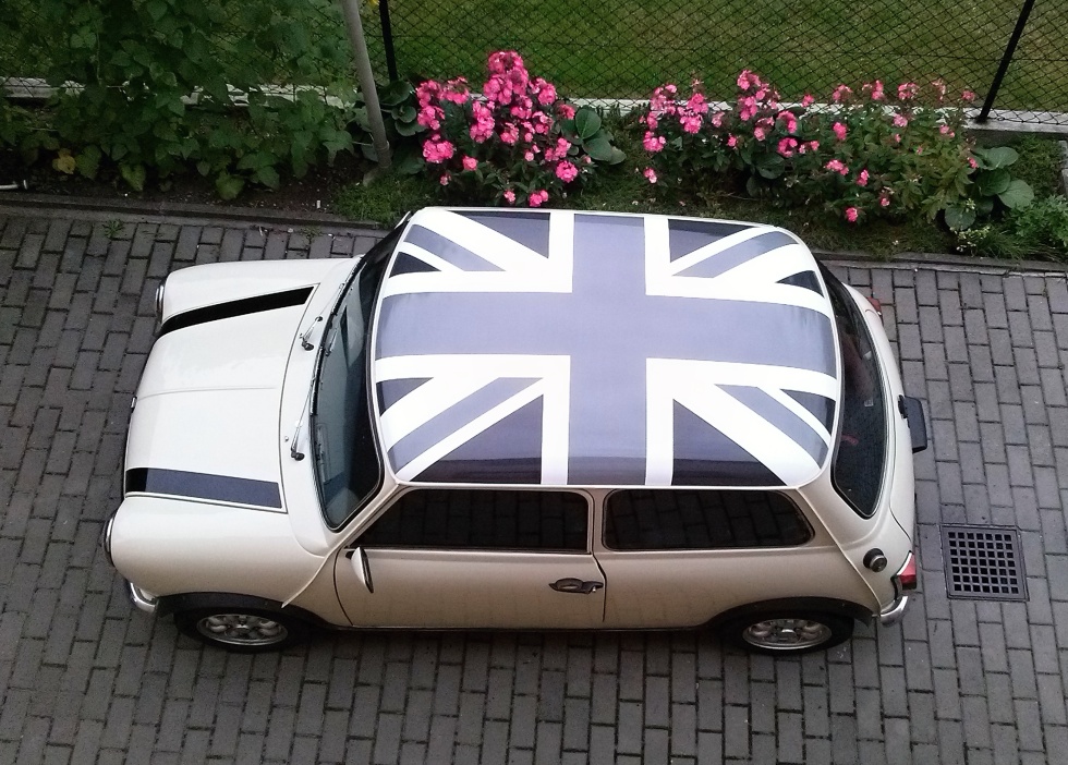

PříspěvekNapsal: 29. srp 2016 22:10
Příspěvky: 189
Asi před rokem jsem našel hodnou paní, co mi zrealizovala polep vlajky na střechu auta a pruhy na kapotu. I když hledání vhodného počasí a termínu zabral dlouhý čas, nakonec to klaplo. :wink:
